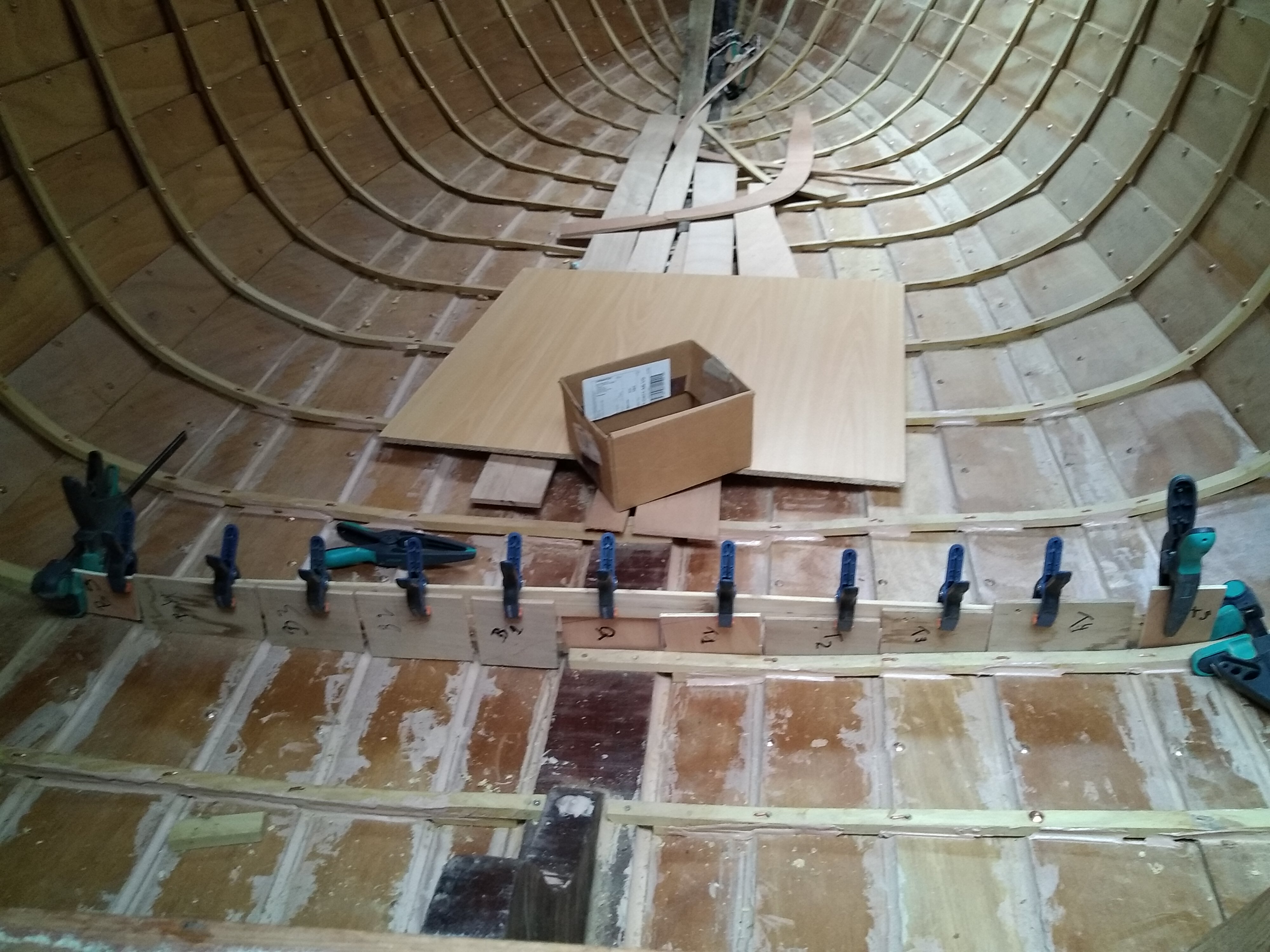

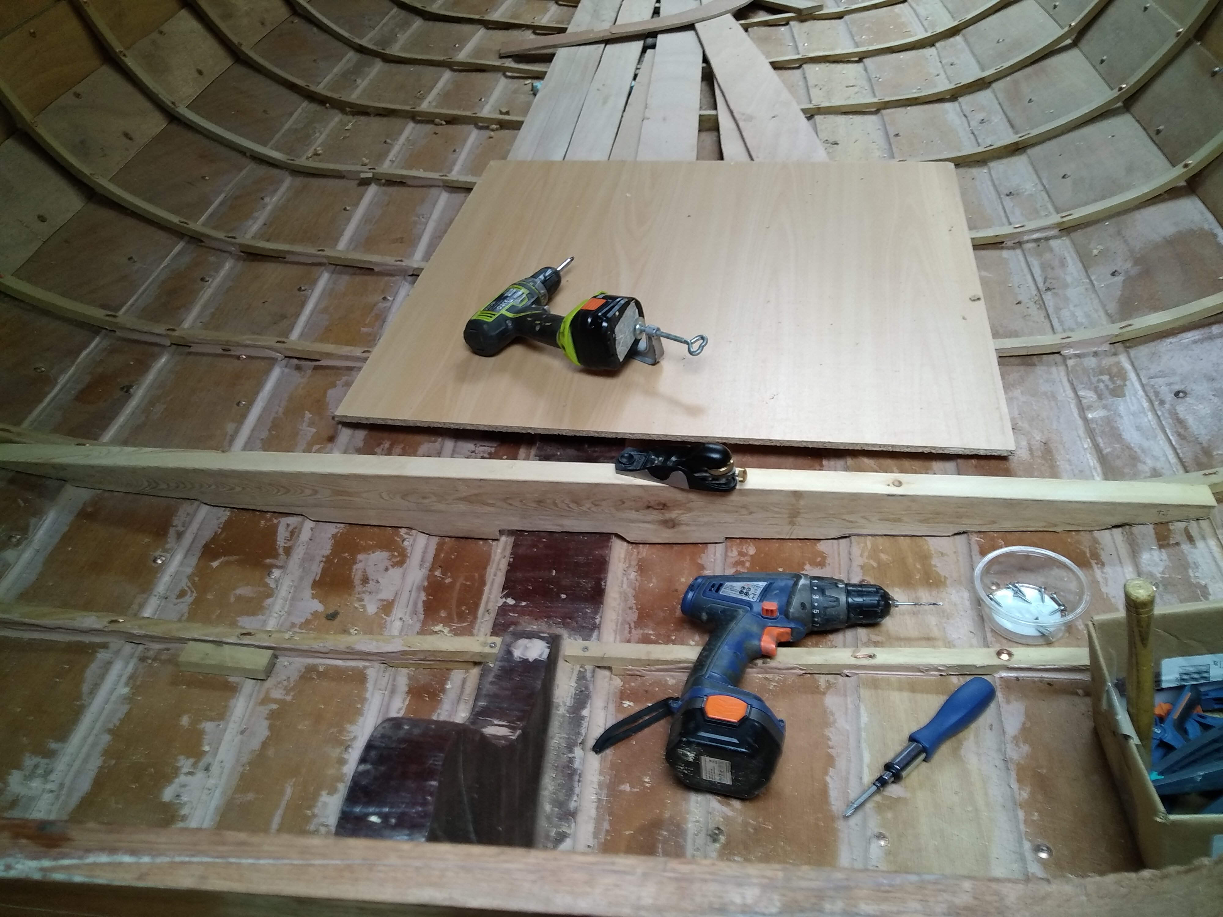

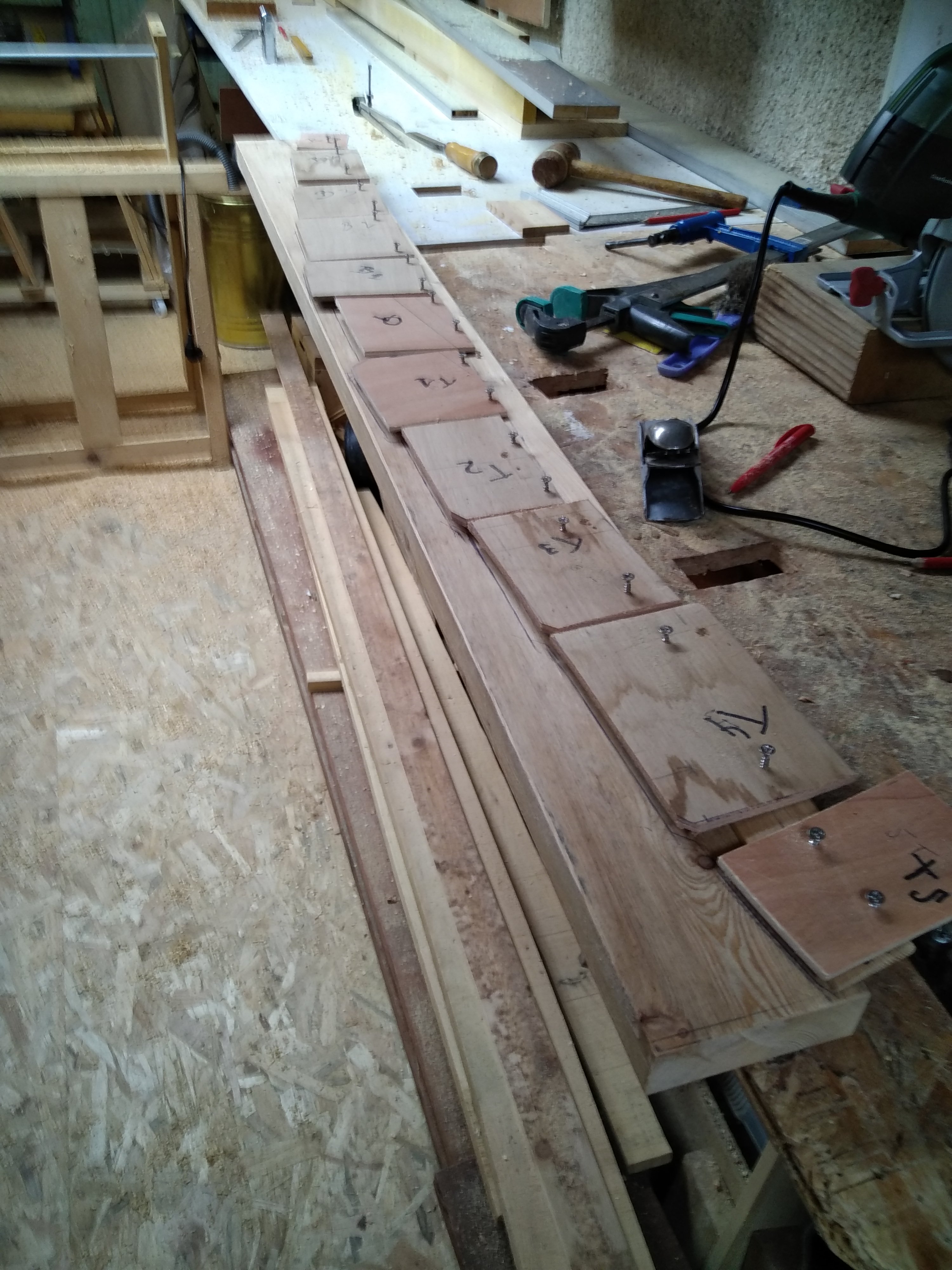

Dès que je suis rentré j’ai repris ma scie à refendre mais en beaucoup plus efficace qu’avec la scie circulaire cela viendra sûrement compléter voir remplacer le premier article !

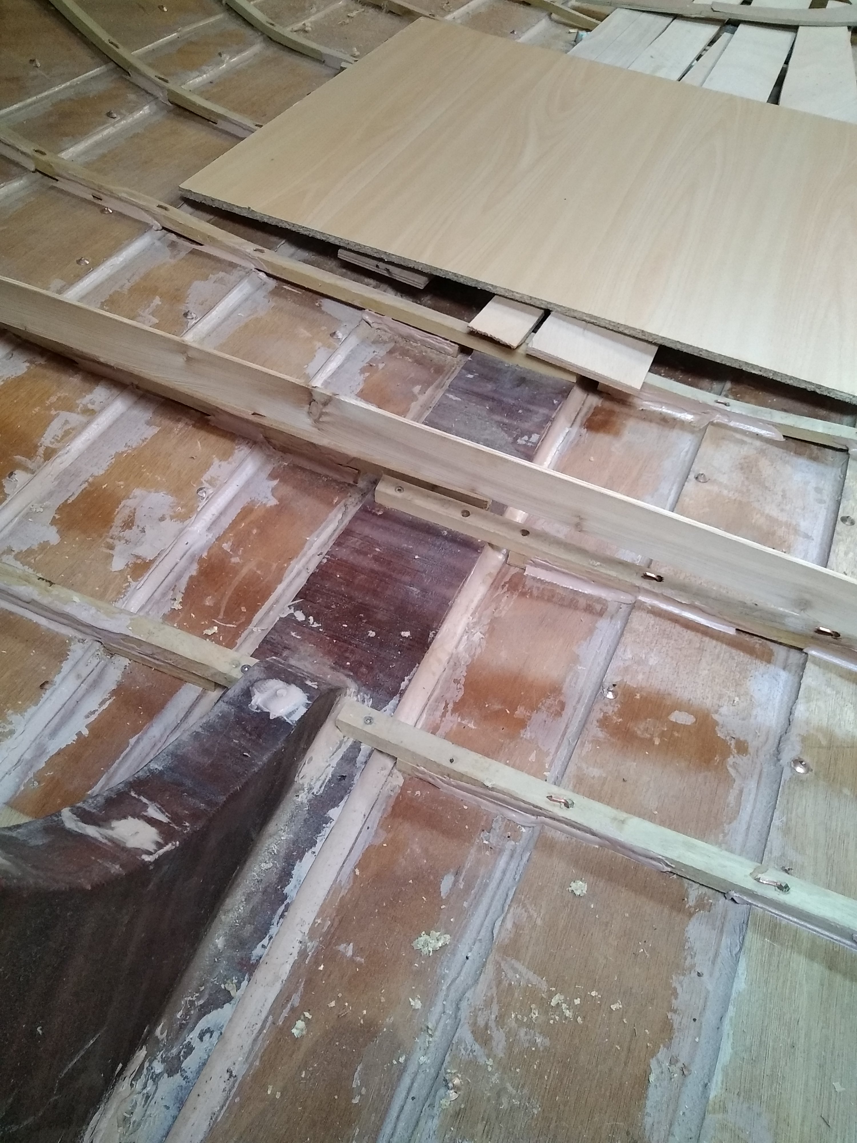

J’attaque les varangues donc en planche mélèze de 38 mm d épaisseur, rabotées en 30 mais pas de lamellé collé.
J’ai adopté la même méthode que pour faire mes bers je la trouve simplissime et efficace du moins pour les varangues.

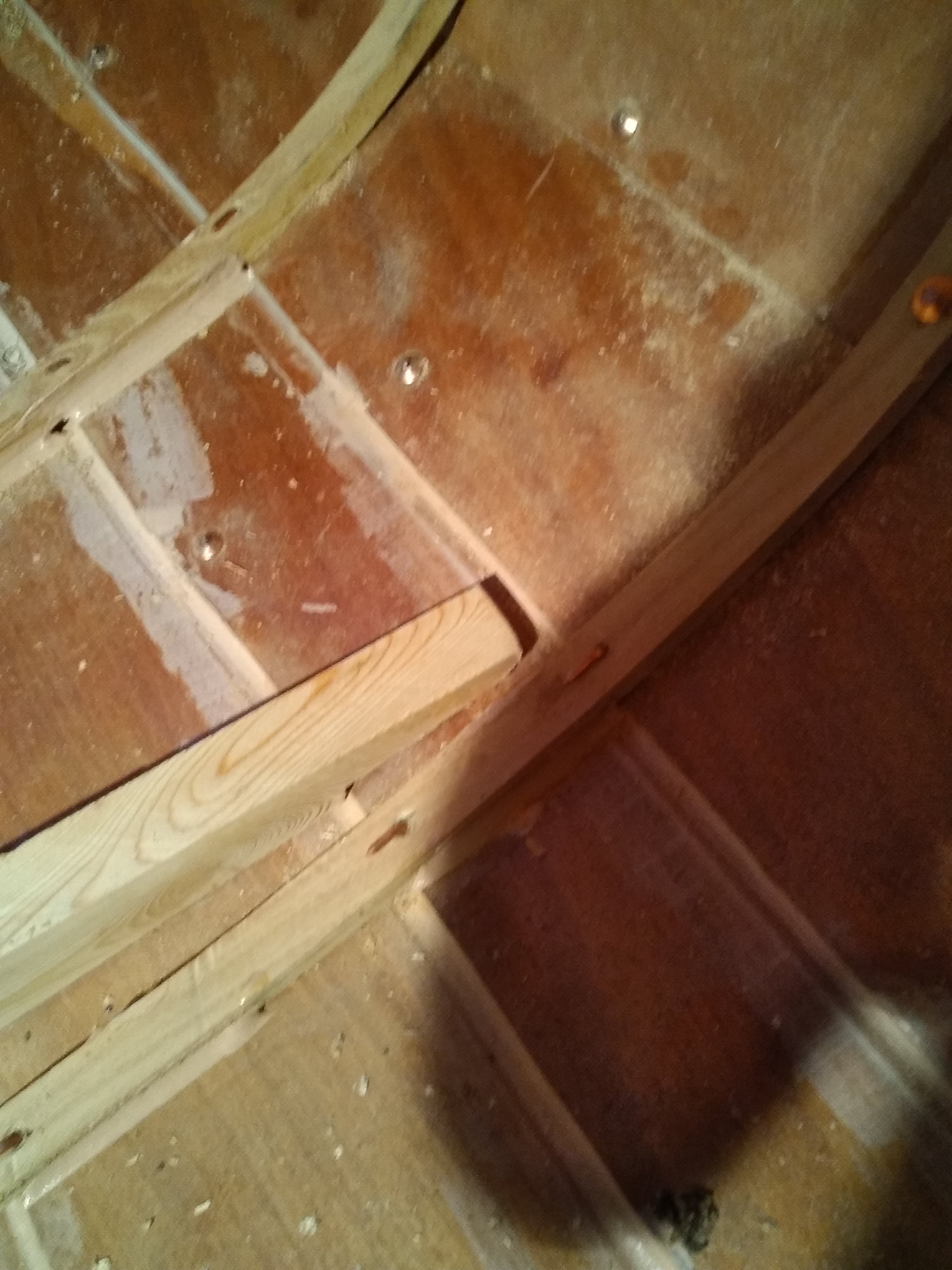

Par contre j’ai terminé les extrémités en biseau en laissant un espace pour éviter les points durs.
AI-JE BIEN FAIT
Le reste en images et il m’en reste 9 a fabriquer !
Après elles seront collées joints congés avec peut-être une stratification si c’est utile.
A VOUS DE ME LE DIRE

Je me suis mis au pistolet à colle chaude pour faire des gabarits comme le tien, c'est bien pratique.
L’extrémité de la varangue me paraît correct. Tiens, tu n'as pas riveté le bas des membrures comme le haut ? Sans coupelle, juste la pointe retournée ?

avec la colle à chaud peut-on facilement retirer le cp pour le réutiliser de varangues en varangueto a écrit : 25 oct. 2020 08:01 Je me suis mis au pistolet à colle chaude pour faire des gabarits comme le tien, c'est bien pratique.

Le contreplaqué se décolle plus ou moins bien du gabarit, plus j'appuie fort plus le collage est costaud, jusqu'à arracher le ctp. Si j'appuie juste ce qu'il faut, ça tient et s'enlève bien.

la question n'en était pas une je voulais avoir ton avis sur les points durs éventuels en bout de varangue.

Si il y a un souci tant que rien est collé je peux corriger le tir après
si non ce matin j'ai commencé la deuxième en fait j'ai juste repris le premier gabarit que j'ai ajusté en dévissant les bouts de cp pour les mettre à leur nouvelle place du coup je vais garder cette méthode sans colle.
de plus j'ai coupé celle ci à la scie a main c'est plus long mais il y a moins d'ajustage a faire en suite.

Il n'y a pas de point dur en bout de varangue sauf si la membrure est trop faible; Auquel cas, c'est un point faible, pas un point dur.
Non, je ne plaisante pas.
Mais tu as des plans, non? Il y a bien les échantillonnages? De toute façon, vu que c'est un bateau à moteur, c'est un endroit beaucoup moins critique que sur un voilier puisqu'il n'y a pas de contraintes alternées.

La colle à chaud je l''utilise depuis longtemps pour faire des gabarits!
Et oui, dans le bois et dans le plastoc on a les mêmes besoins.
j'ai récupéré pas mal de morceaux de gabarits tout simplement en les trempant dans l'eau chaude, ça ramolli suffisamment la colle pour séparer les pièces, tu racles la colle et tu récupères tes bouts de bois.

"Vérifiez avec soin l'extrémité des varangues qui ne doit pas provoquer de points durs, susceptibles de perforer ou de déformer le bordé en cas de choc. Elle devrait se termine en biseau ou venir s'appuyer sur un élément structurel longitudinal (carlingue) L'interface varangues/bordé ne doit présenter absolument aucun signe de fissure, aussi légère soient-elles."
je posais cette question après avoir lu ceciwedell a écrit : 25 oct. 2020 14:08 Il n'y a pas de point dur en bout de varangue sauf si la membrure est trop faible; Auquel cas, c'est un point faible, pas un point dur.
Non, je ne plaisante pas.![]()
Les varangues( partie de texte tiré de: Varangue et contremoule : l’âme de votre bateau. un article parmi tant d'autre sur le bateau

J'ai bien l'impression que le texte que tu cites parle des bateaux en plastique. L'équivalent bois, structurellement parlant serait une coque en bois moulé avec des fonds renforcés par des varangues. Ce n'est pas ton cas: Sur ton canot' les bordés forment une structure longitudinale renforcée par des membrures transversales, formant un maillage qui n'est pas homogène, encore renforcé par la quille qu'on peut considérer comme un super bordé et des varangues comme super membrures.
Si tu crains de voir apparaitre les varangues à travers le bordé, ce qui à mon avis est plus qu'improbable,
, tu as le choix entre ne pas en mettre du tout et multiplier les membrures (partielles) dans les fonds, ou poser tes varangues sur tes couples en faisant du lamellé collé.
Il existe une troisième solution utilisée sur les bateaux citernes, c'est de monter les varangues jusqu'au pont mais on en parlera plus tard.
