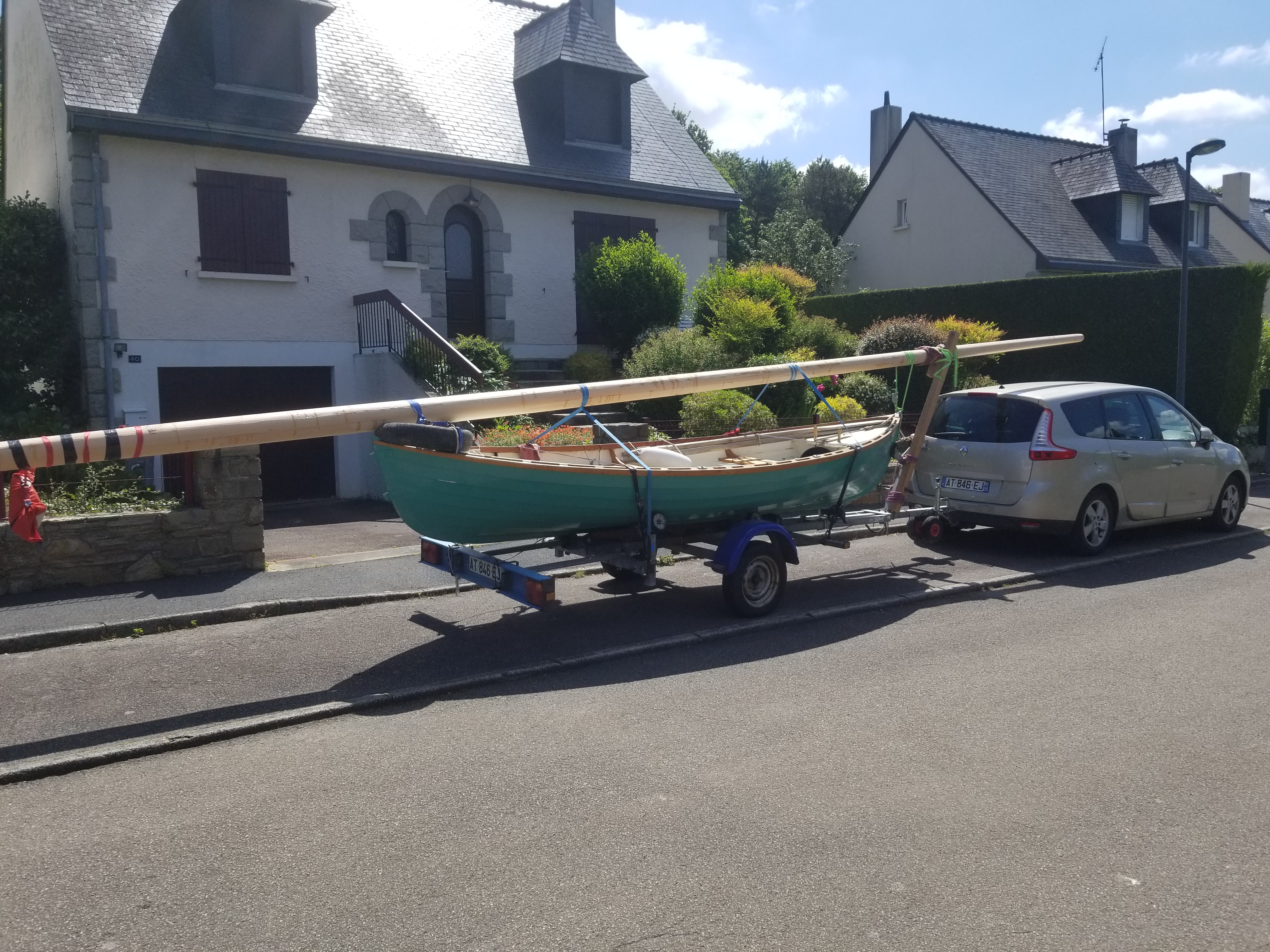

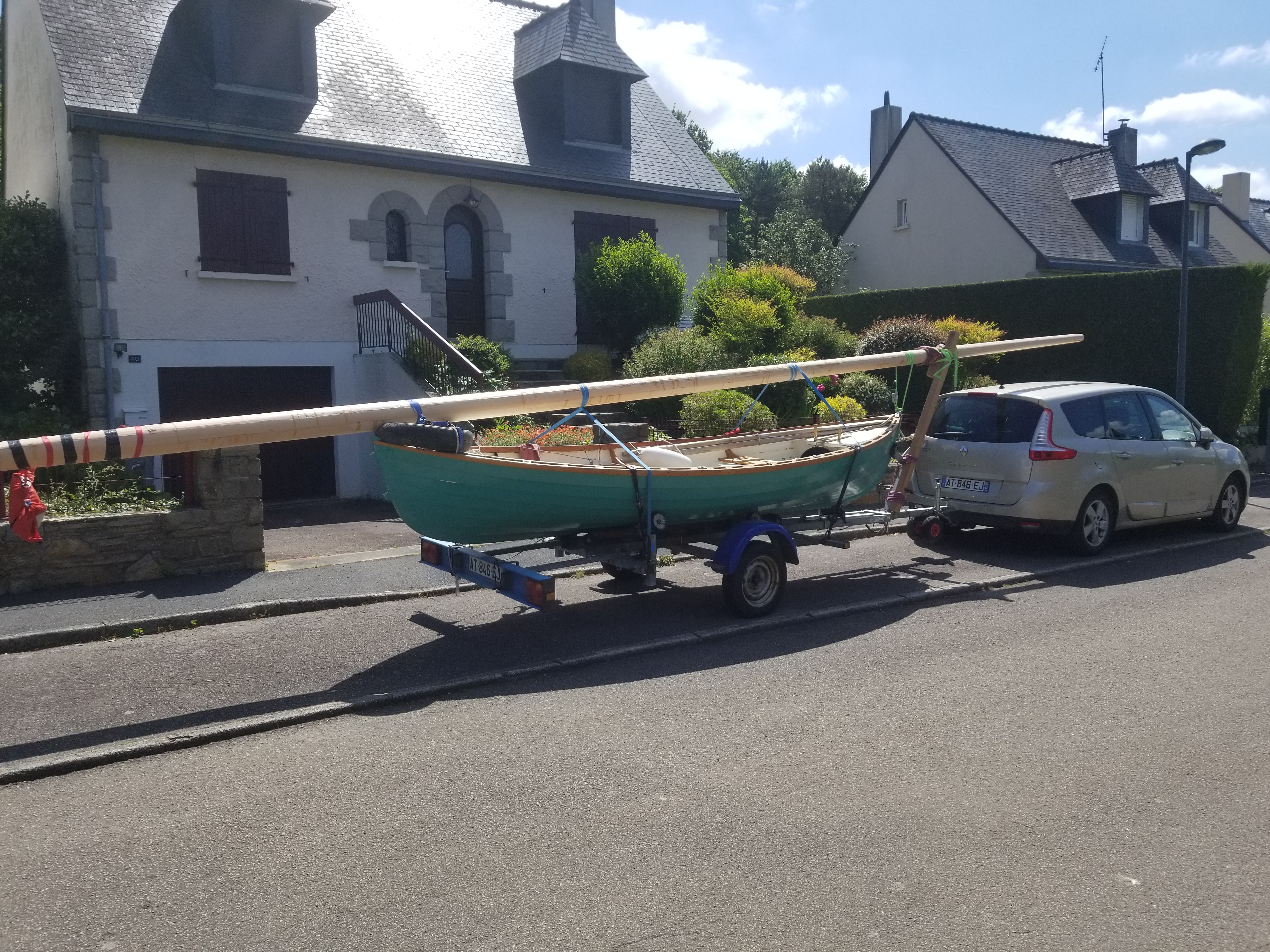

Vous me demandiez comment transporter un mât de 10m (9,60 en fait ).
C'est très simple: commencez par construire un voile aviron de 5m, posez le sur une belle remorque, et fixez le mât sur le tout.
Le mât dépasse de 2.60m derrière la remorque, bien dans la limite des 3m autorisés.
Plus qu'à faire les finitions...

Comment tu fais si tu trouves un mat d'occaz et qu'il y a urgence? ( c'est pas mon cas...)
Ben...Tu le scies en tronçons d'un mètre et tu le mets dans le coffre? Après, à l'atelier, tu trouveras bien une solution :smt033
Oui Wedell !
Même par la poste pas de soucis, elle accepte des colis d'un mètre de longueur :wink:

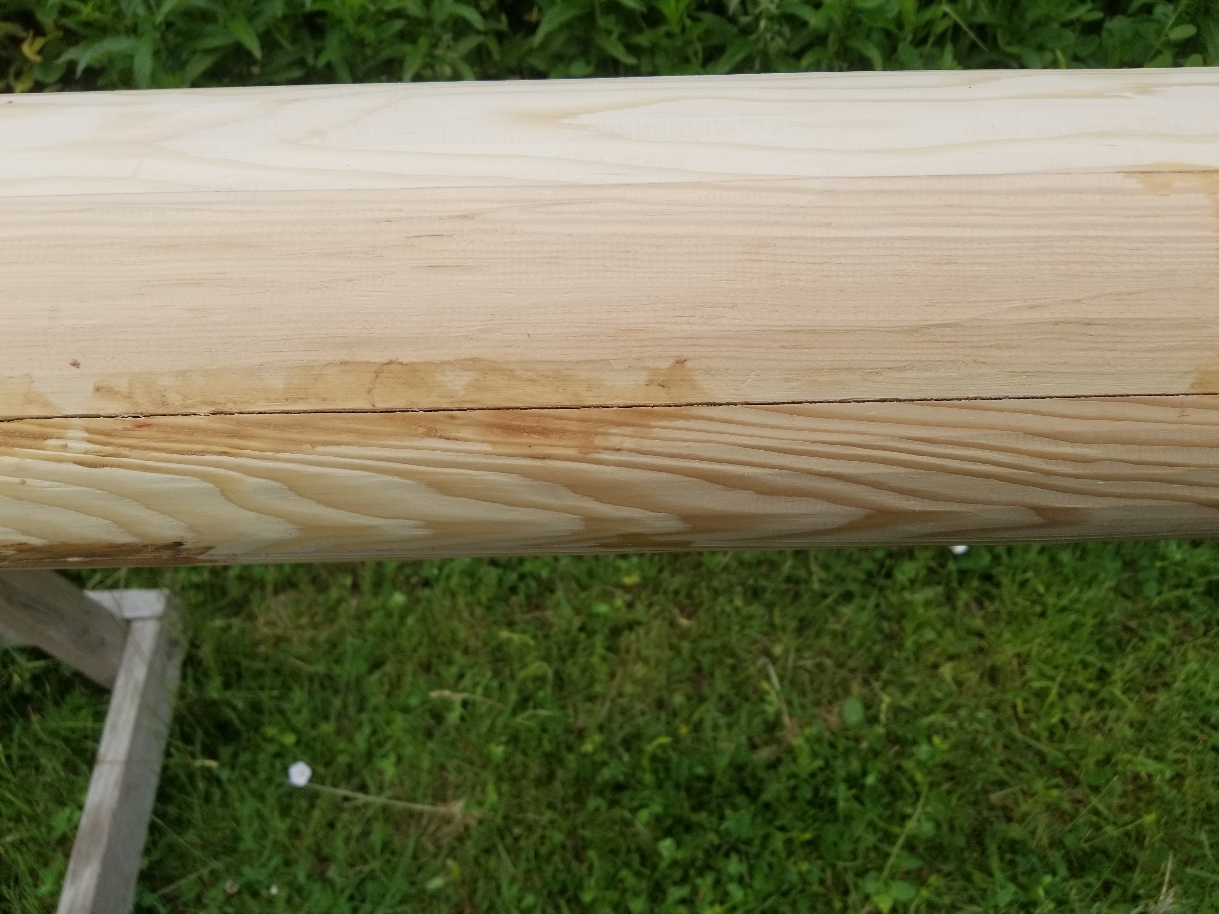

C'était prémonitoire ? Je crains de devoir tronçonner...

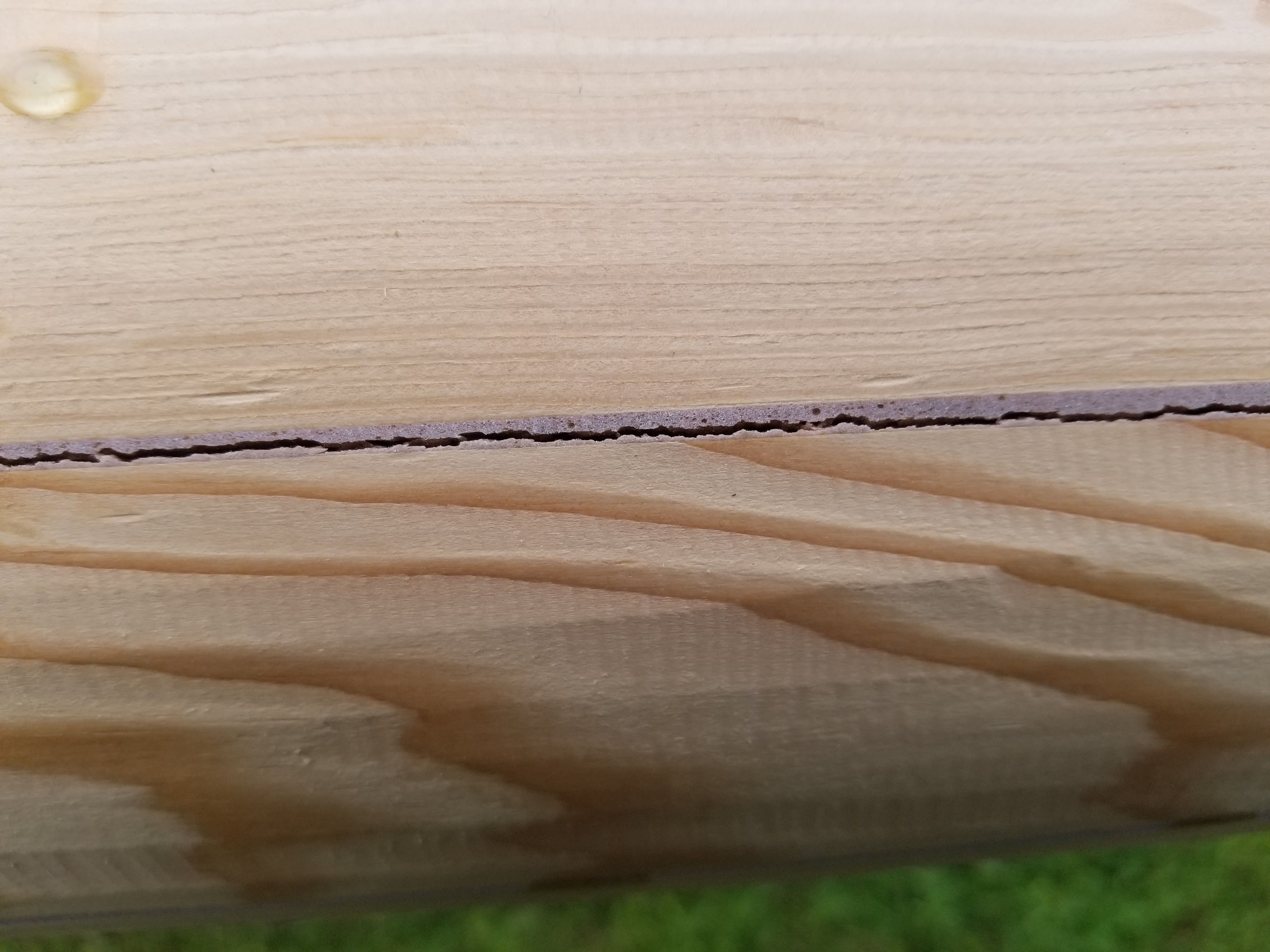

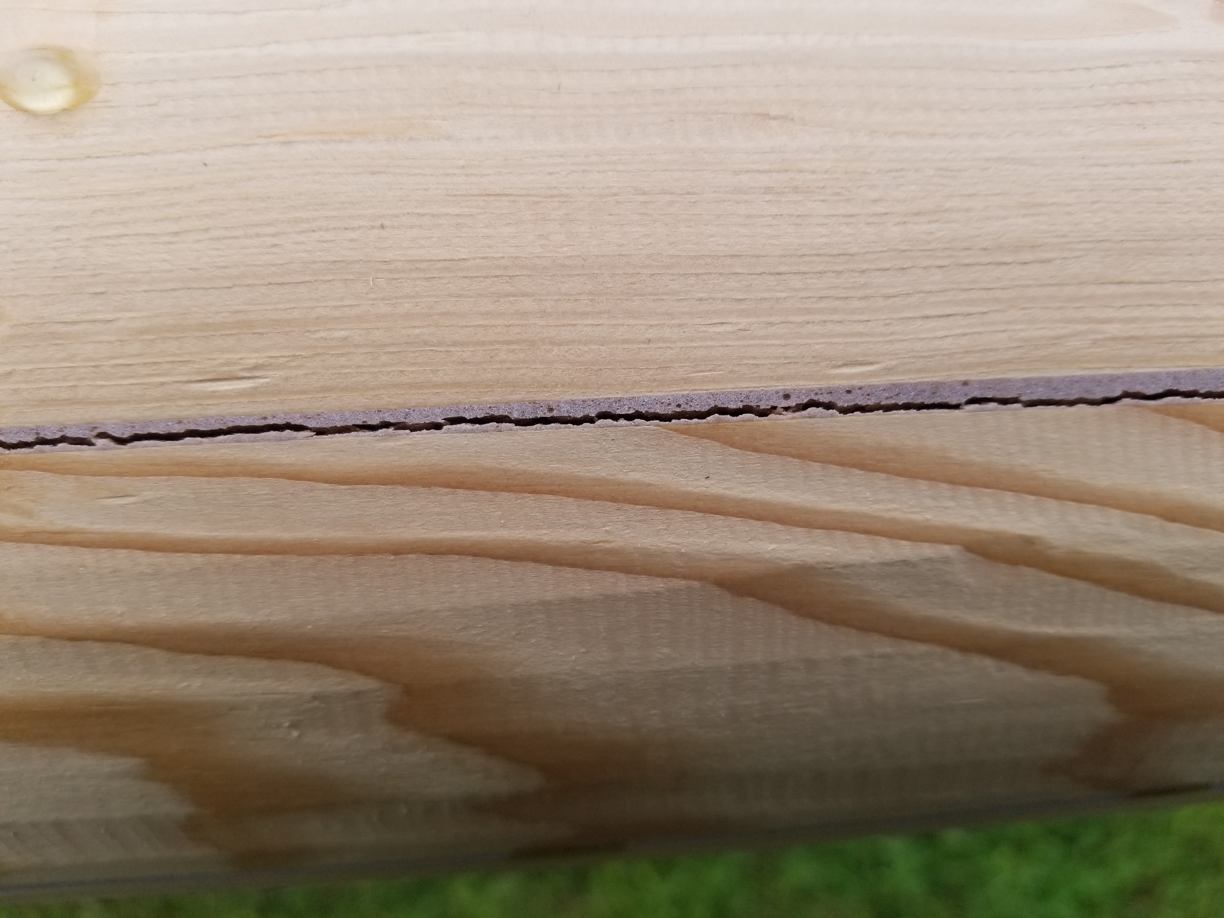

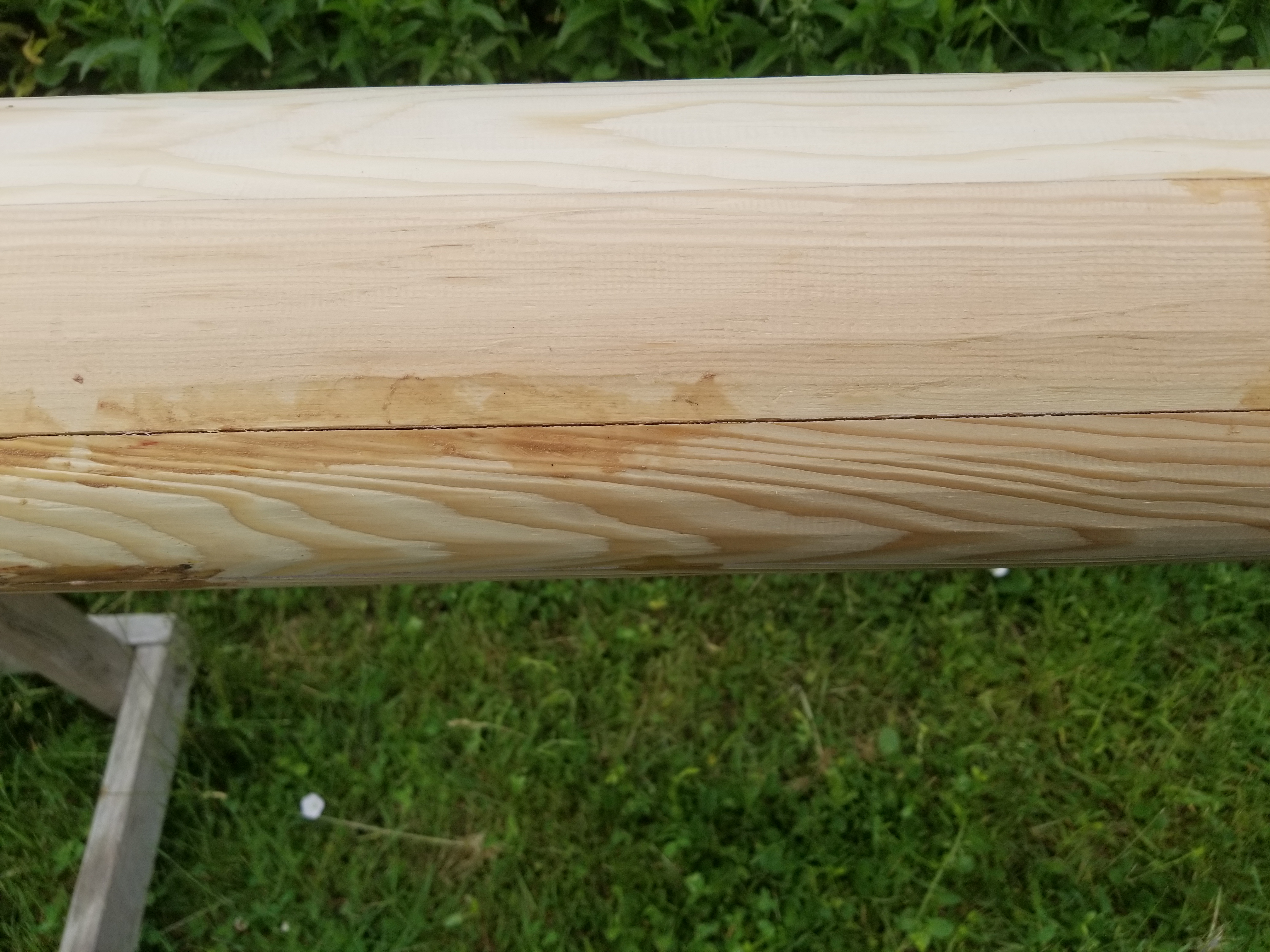

Je ne pense pas que ce soit dû au transport, peut-être la différence de température entre le garage où il a été fabriqué et sous le soleil dans le jardin ?
En tout cas j'ai des longues fissures dans la colle, au milieu du joint ou contre le bois.

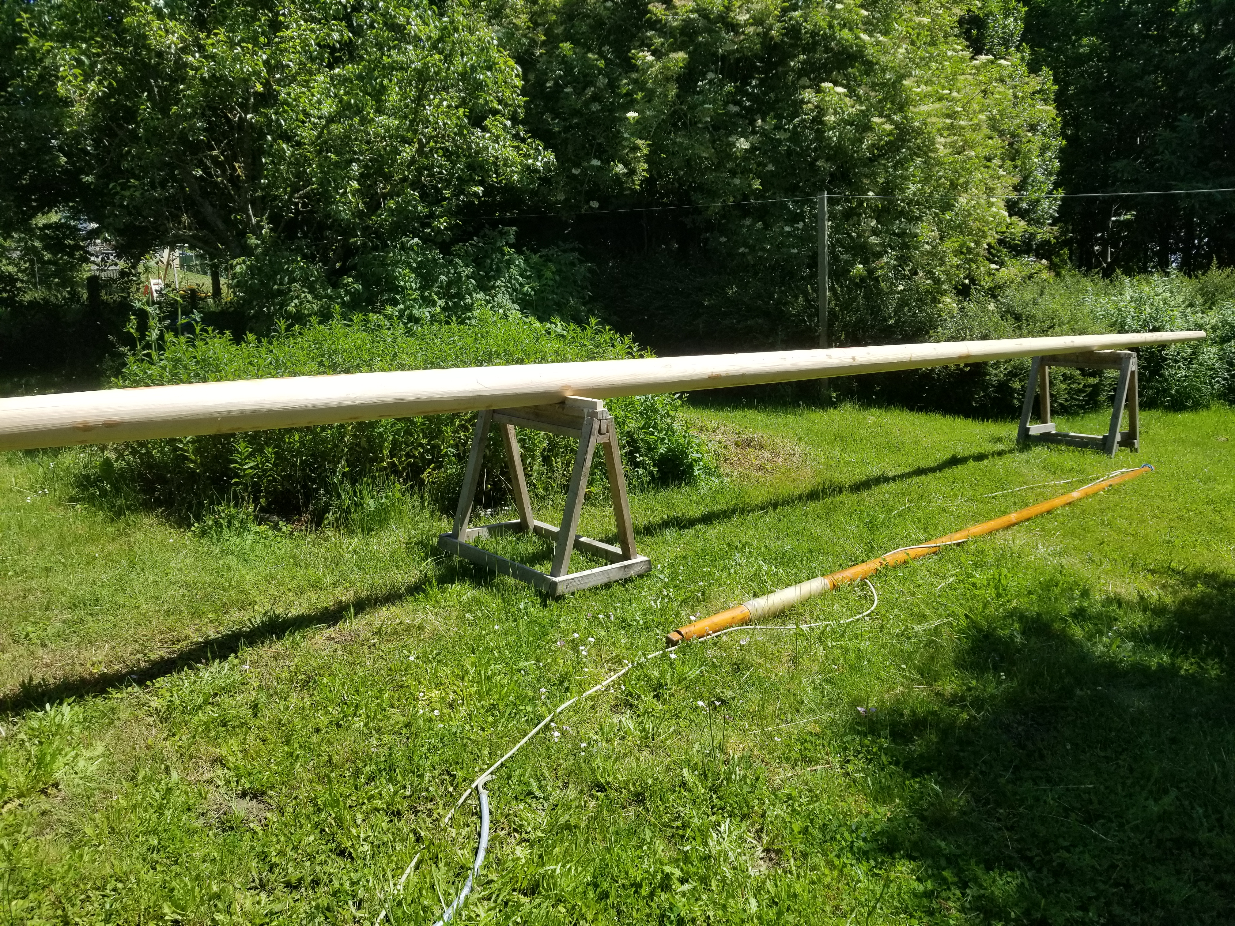

Je n'ai plus de mât :smt009
ben matière fécale alors :smt086 :smt086 :smt086
pilotedebord a écrit : 07 juin 2021 17:07 ben matière fécale alors :smt086 :smt086 :smt086
+1 :cry:
C'est réparable ?
Un tissu époxyfié par dessus pour sauver la saison ?

Hello,
Tout n'est peut-être pas perdu. Il s'agit du mat que tu as fabriqué vers la page 30 du forum? Il y a beaucoup d'endroits impactés?
Olivier

Au fait, qu'avais tu utilisé pour le collage?
Page 31 : epoxy de chez Sicomin avec durcisseur extra lent :smt033
Pas d'affolage, le bois a perdu son humidité une fois à l'extérieur.Il aurait fallu le peindre avant de le sortir.
1) immobiliser le mât.
2) Faire un guide.
3) Ouvrir à la circulaire ou à la défonceuse, sur les 3/4 de la profondeur.
4)Coller un flipot.
5)Raboter, poncer, PEINDRE.
6) Mâter, naviguer.
Et ben moi, ça m'affolerait +++, d'avoir à tailler, à la scie circulaire, sur les 3/4 de l'épaisseur, de biais de surcroît (les coupes ne sont pas radiaires), un truc rond et fin, de 10 m de long, 8 fois de suite.....
