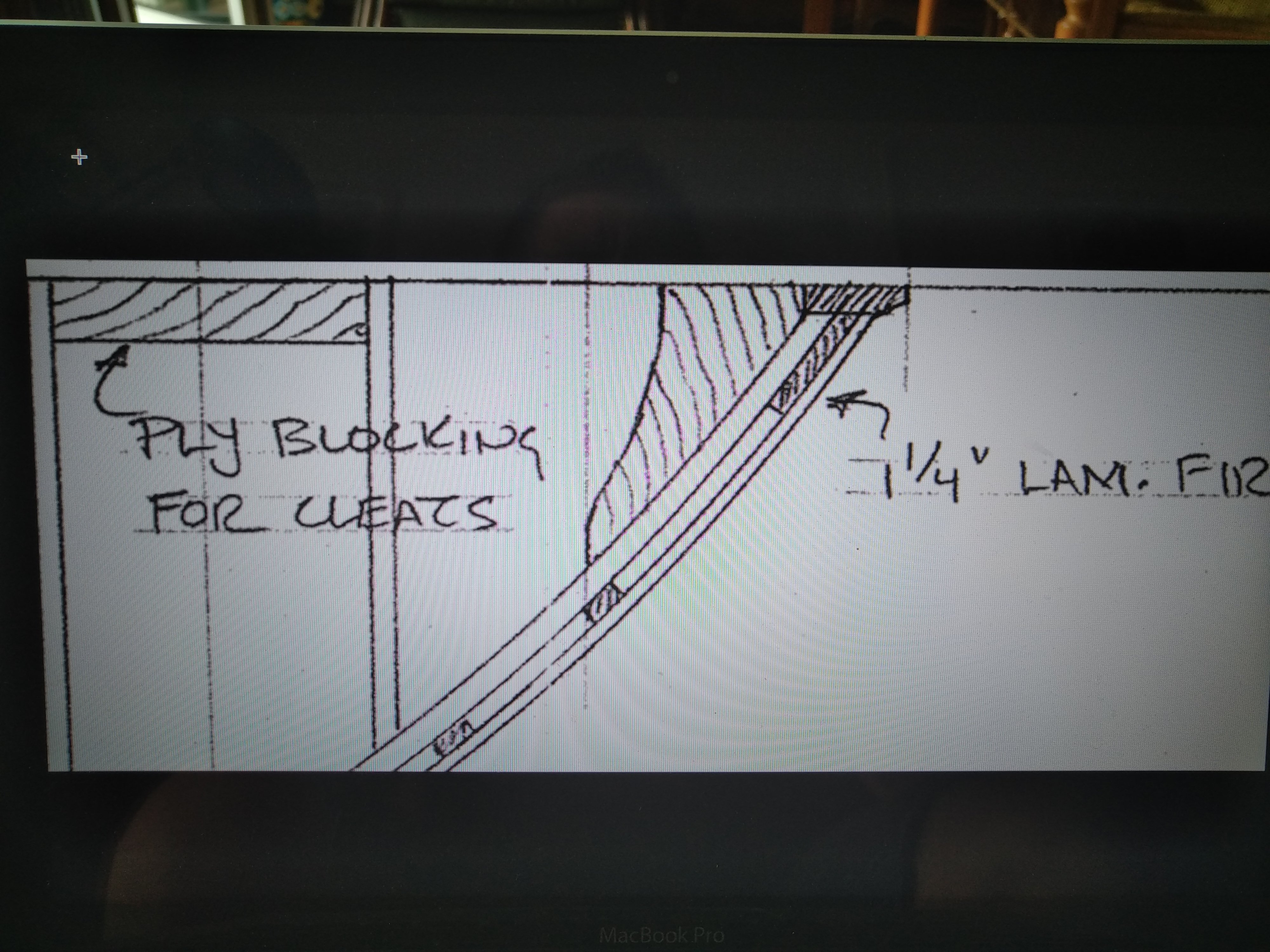

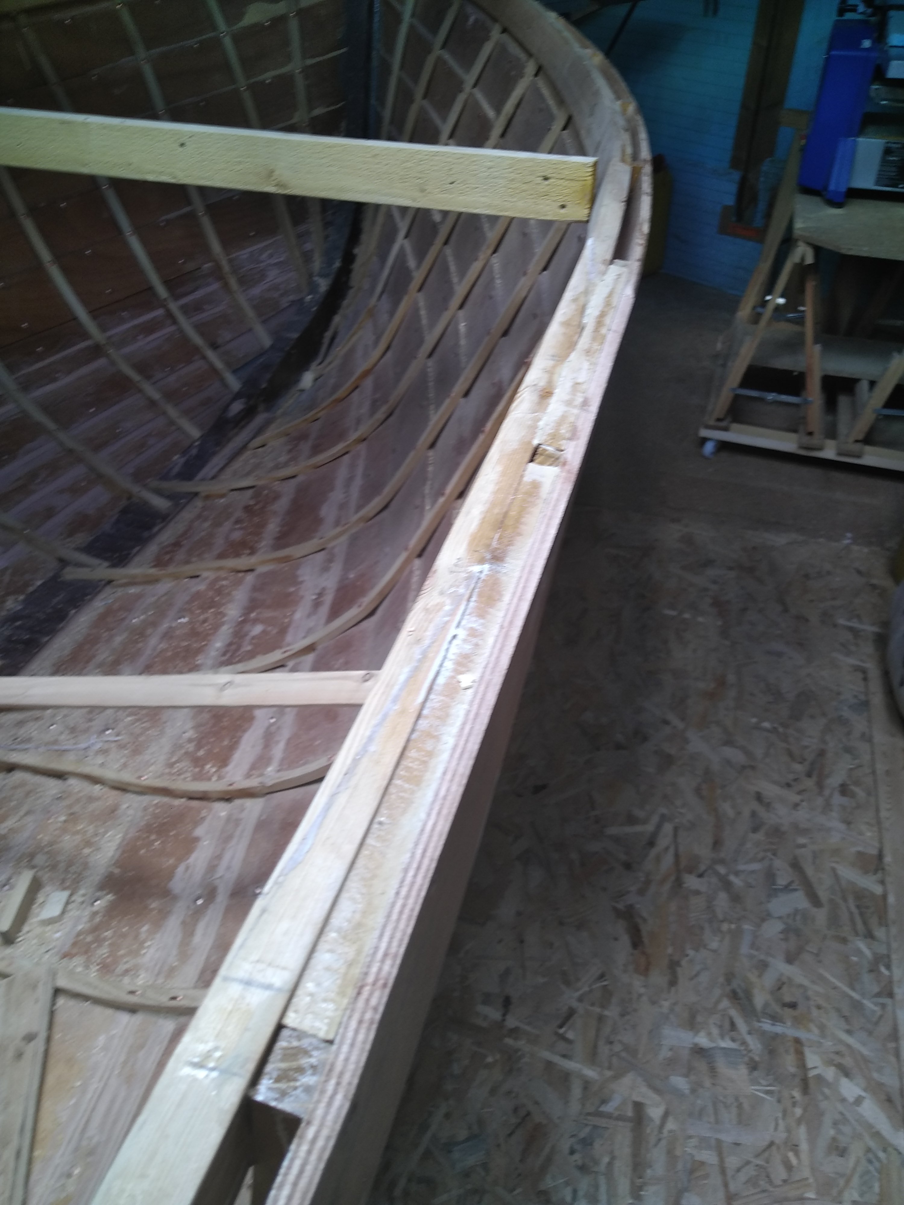

pour ce qui est le l'embêtement je n'ai pas vu de guirlande encastrer, sur les plan de TAD Robert ( tient au passage TAD c'est grand père en breton marrant pour un canadien )mais effectivement j'ai dans l'idée de glisser un cordon d'acacia entre le bordé et la serre pour pouvoir fixer et coller le tout bien comme il faut.
j'ai a titre d'exemple fais de même à l'endroit ou j'ai scarfé la serre sur tribord car même après étuvage j'avais peur de casser le sifflet au moment du collage.
sur bâbord j'ai résolu la question en remplacent l'étuvage par un lamellé collé deux serre de 11mm pour faire une de 22 voir 23mm c'est plus long mais en temps de canicule c'est plus confortable

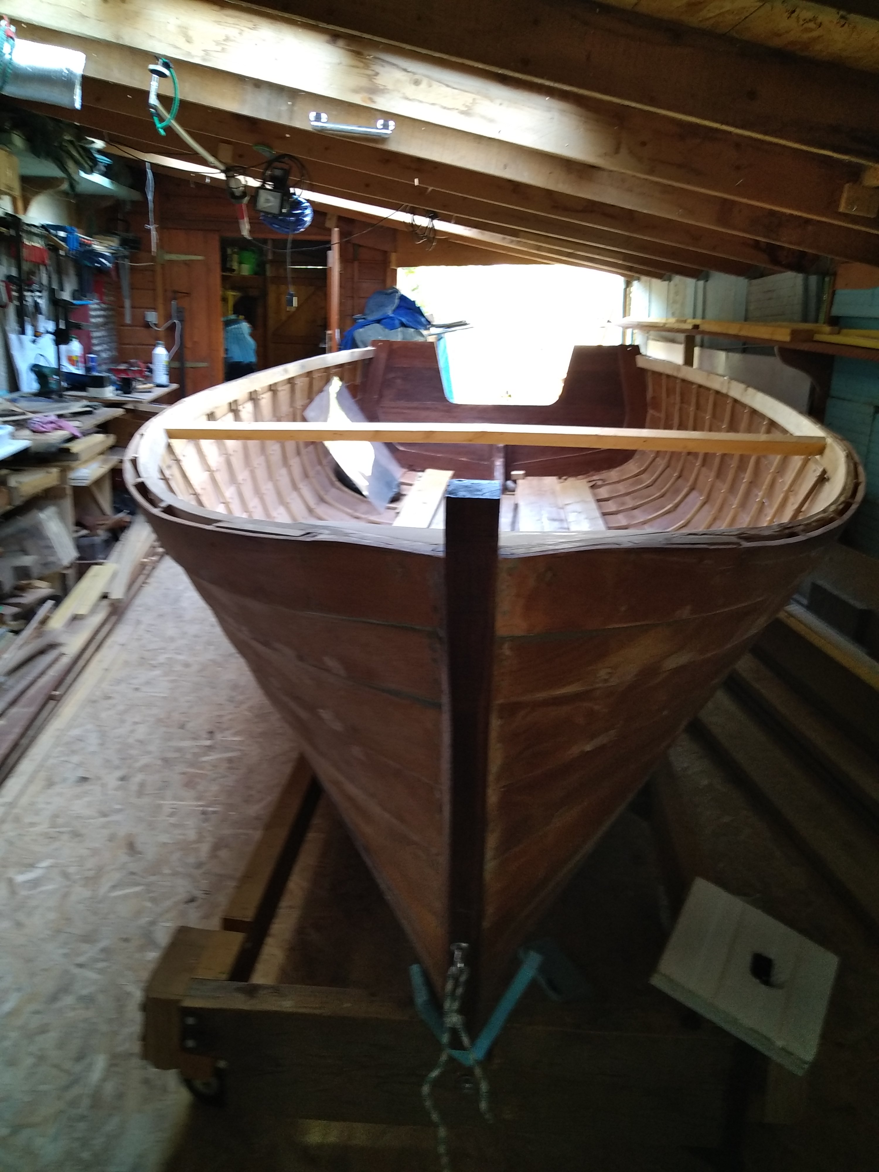

bon elle est en place je vais pouvoir passer Noël tranquille et maintenant je vais pouvoir me réfugier dans l'ile pour éviter la deuxième Vague

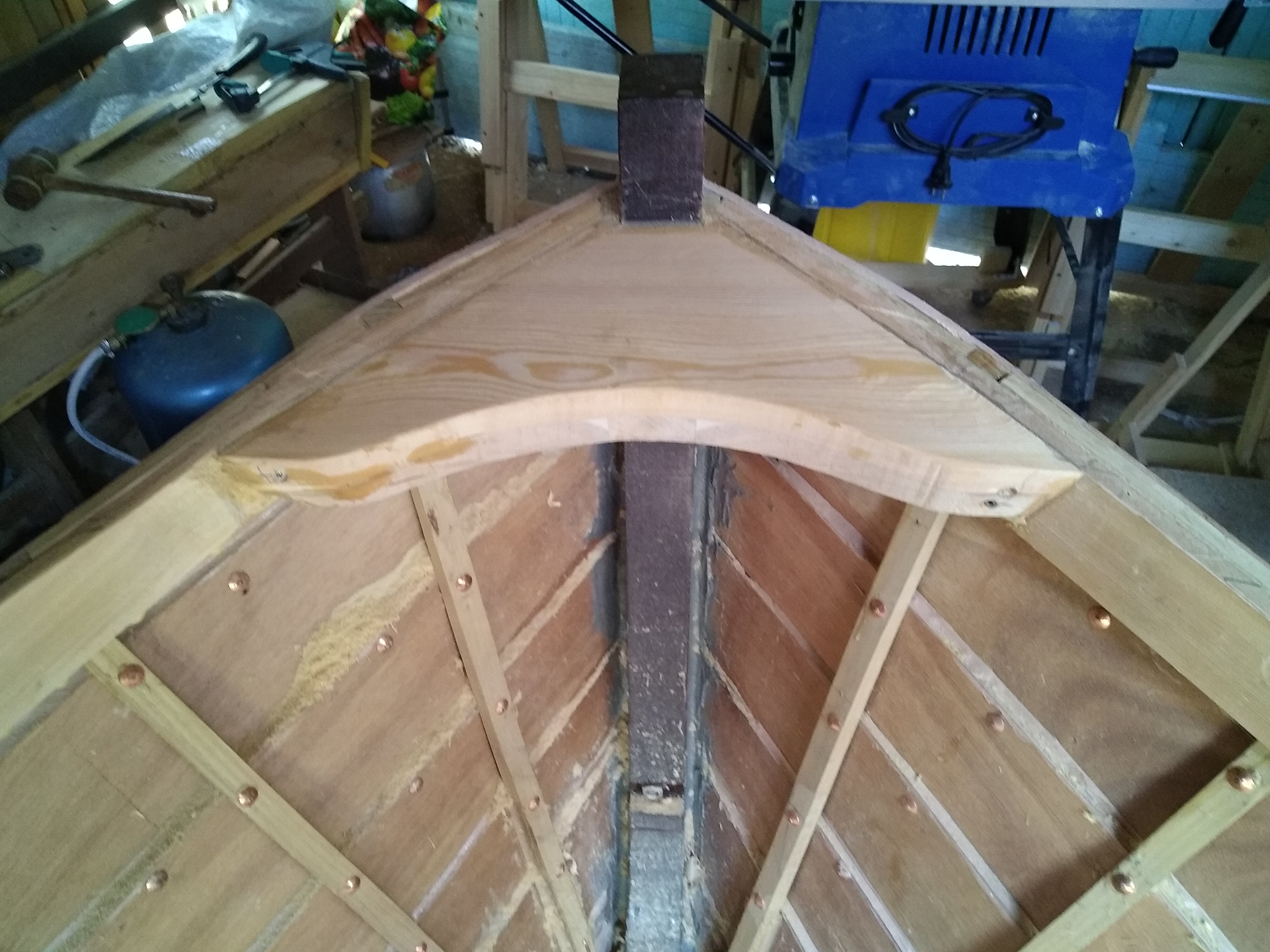

ah ben c' est sûr, pour ça t' as déjà une belle guirlande
moi je pensais que les guirlandes avaient bien un rôle structurel ? ( solidarisation et renfort étrave / étambot dernier bordé ) ?old gaffeur a écrit : 24 août 2020 18:19 Et puis, cette pièce n'est pas censée être un absorbeur de chocs, si?![]()
Je pensais que son rôle principal était de servir de pontage à l'avant - ce qu'elle fait ma foi fort bien il me semble.
- Messages : 3530
Tout à fait, son rôle est le même qu'une équerre sous une étagère: maintenir un angle constant. En plus, elle neutralise la poussée des bordés sur l'étrave. Dans une charpente, toutes les pièces ont une fonction; Rien n'est fait que pour faire joli.
