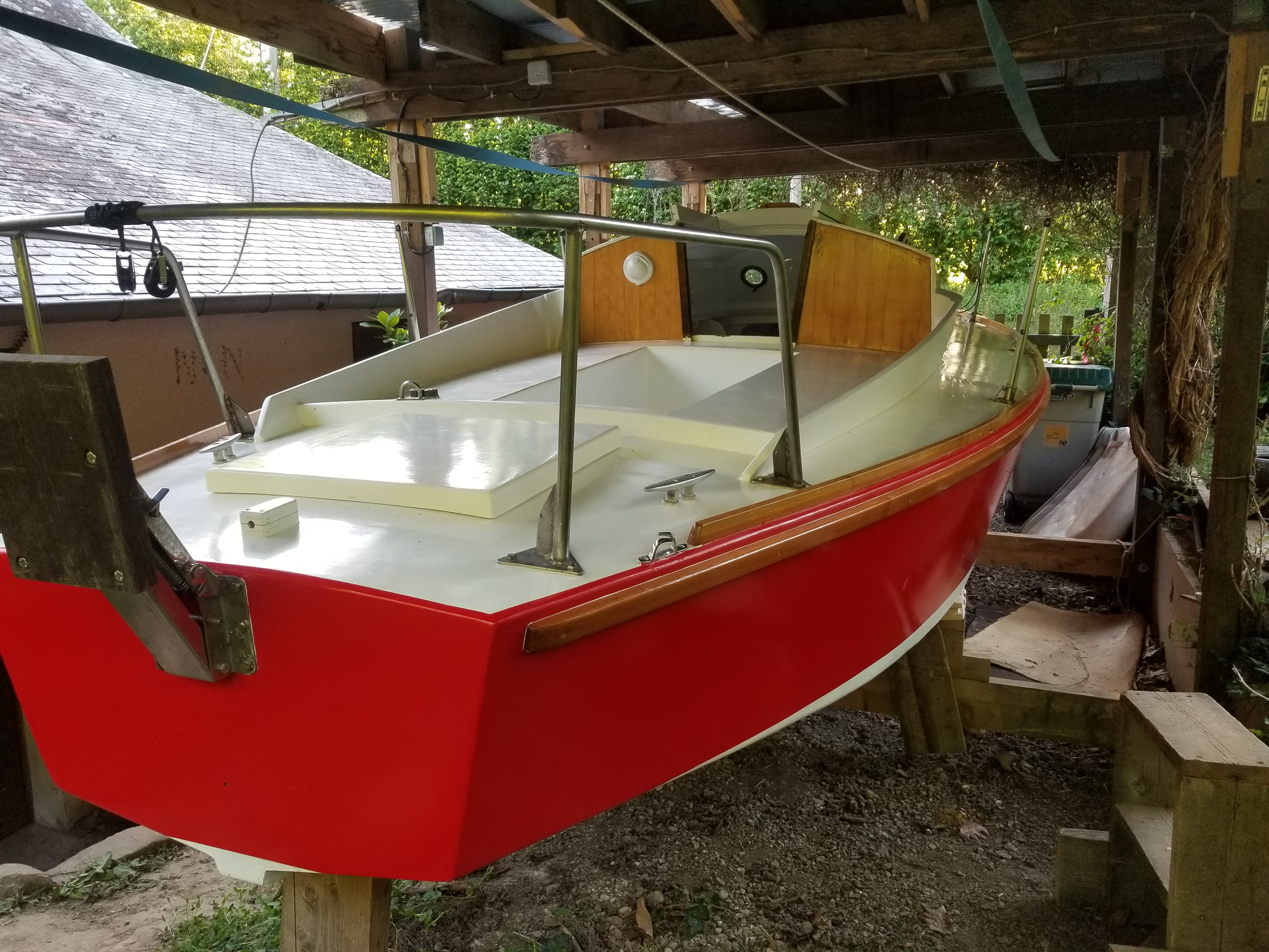

A part ça, joli travail, même si le rouge n'est pas ma teinte préférée pour les coques de bateaux.

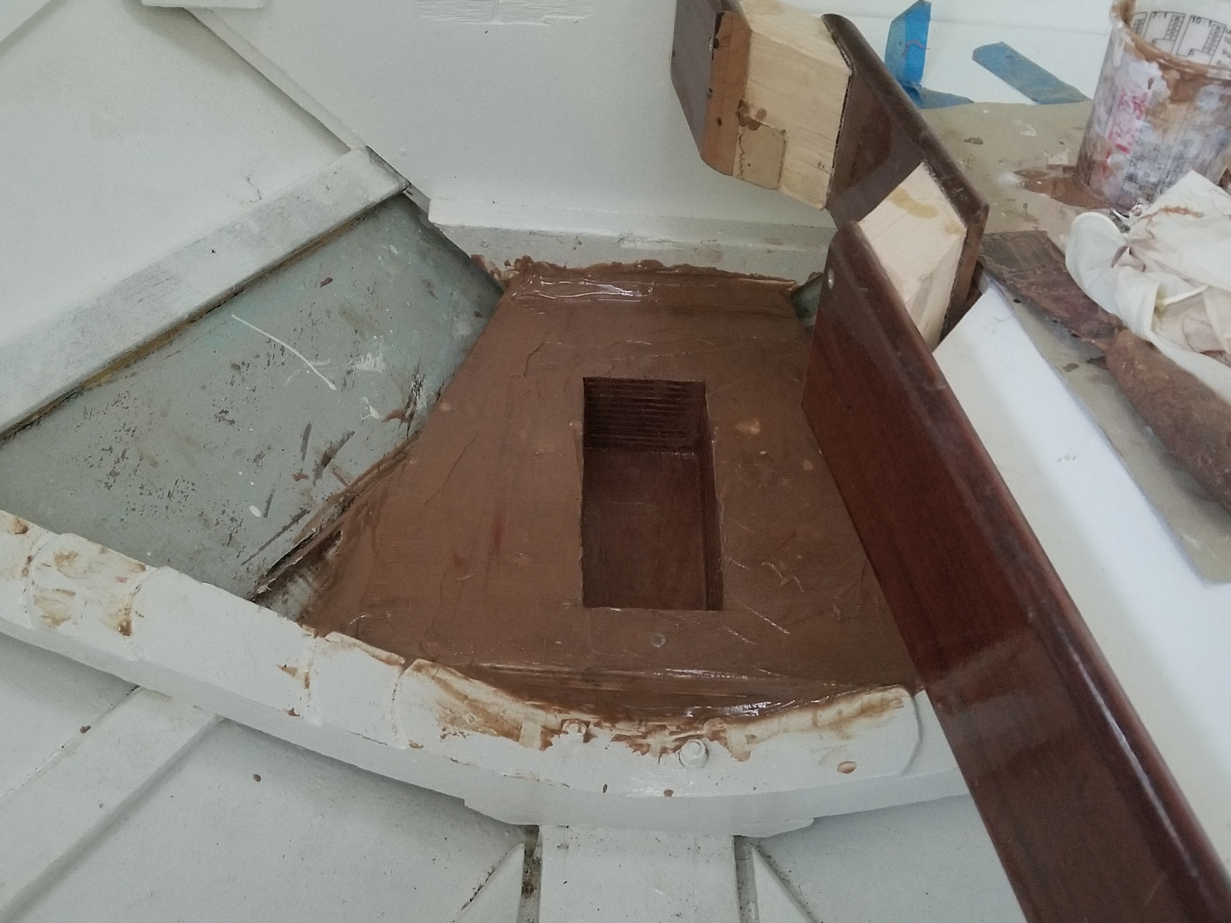

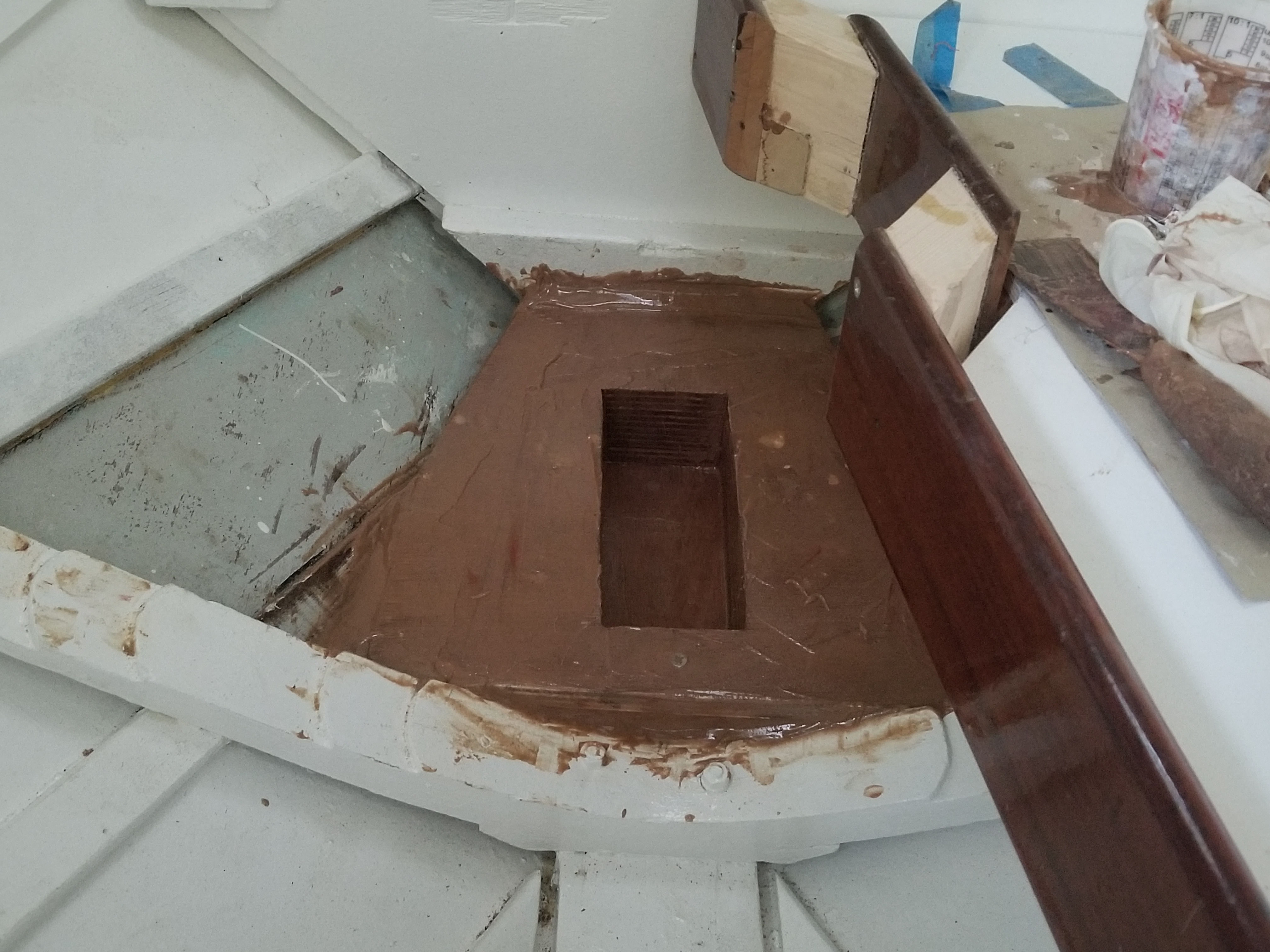

Les listons sont enfin collés, et le pied de mât est lui aussi collé-vissé.

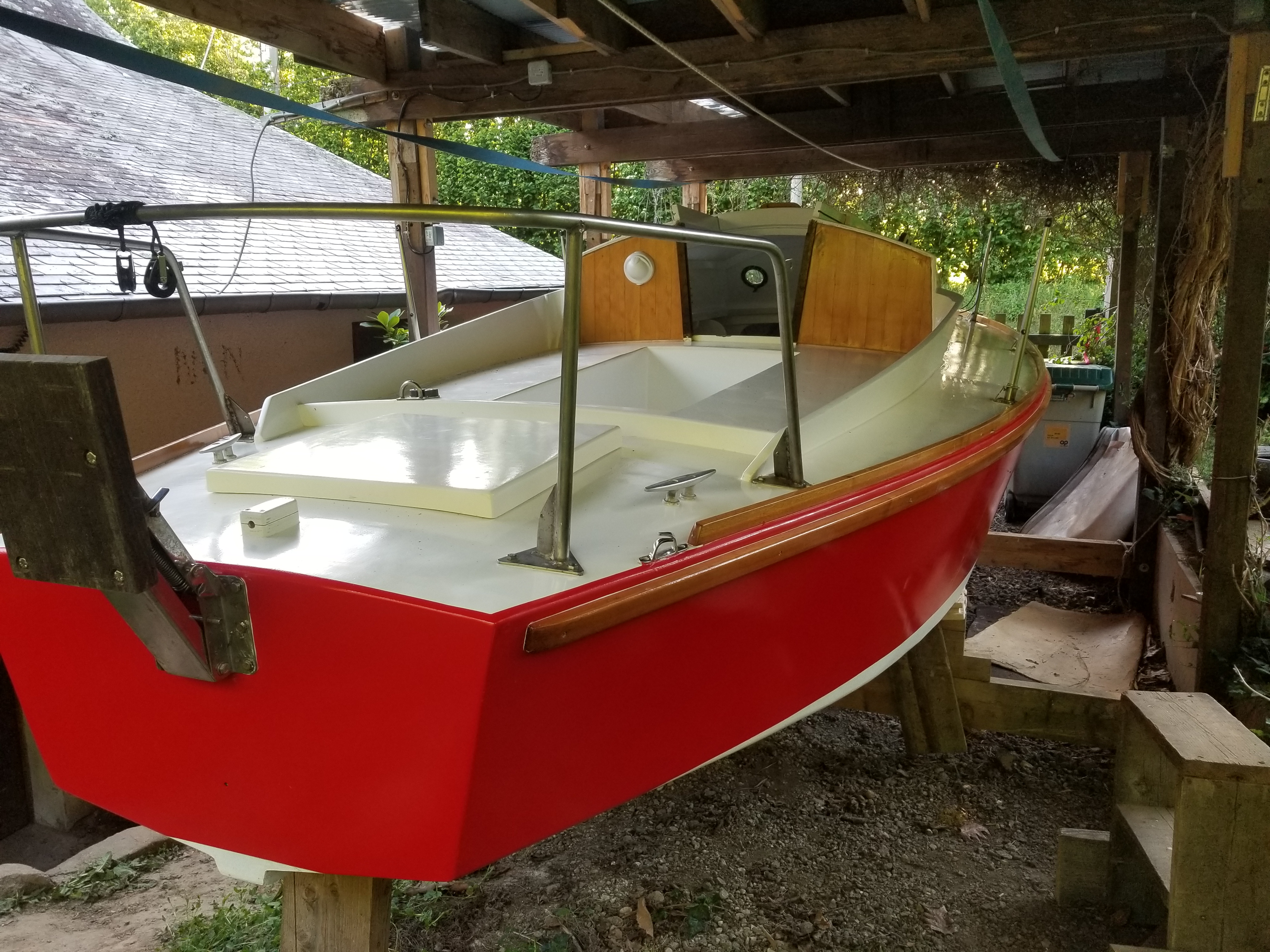

Donc ton balcon va servir de point d'ancrage du palan d'écoute ?
Et je vois que tu as mis la chaise moteur au milieu. Tu as renoncé au régulateur?
Oui, mais j'ai prévu une cadène sur le tableau, et un ridoir qui reprendra les efforts sur le balcon.Padélis-Célakélos a écrit : 31 mai 2021 22:04 Donc ton balcon va servir de point d'ancrage du palan d'écoute ?
Pas renoncé, mais repoussé à l'hiver prochain au plus tôt. Et je pense qu'on peut décaler un peu d'un côté le régulateur sans perdre trop en efficacité ?wedell a écrit : 31 mai 2021 22:14 Et je vois que tu as mis la chaise moteur au milieu. Tu as renoncé au régulateur?
La chaise moteur centrée était la solution la plus simple pour ne pas avoir le moteur qui traîne dans l'eau.
J'ai le même problème,je trouve ça super laid les chaises moteur, on dirait une verrue .
M'enfin, comment faire autrement avec un hors bord

C'est vrai que celle ci est un peu imposante.Padélis-Célakélos a écrit : 01 juin 2021 08:30 J'ai le même problème,je trouve ça super laid les chaises moteur, on dirait une verrue .
Un puits dans le coffre AR, par exemple?
Mais il faut admettre que pour relever le moteur, c'est plus compliqué, à moins d'avoir un puits vraiment profond et un relevage vertical.
C'est vrai que c'est moche une chaise moteur, mais rassurez-vous, dès que j'aurais accroché le moteur dessus on ne la verra plus
L’idéal c'est un puits où on peut relever le moteur, comme sur Pen-Hir, ou si le bateau est plus grand :
C'est sûr que si tu ne relèves pas l'embase, ça va trainer à la gite mais sinon, une fois la chaise relevée et le moteur basculé, il n'y a aucun risque.to a écrit : 31 mai 2021 22:52
Pour le régul', ça dépend du type. Pas de problème pour l'aérien mais pour la pale immergée, si c'est un pendulum, j'ai bien peur que tu ne tombes sur un os.
Ce serait trop simple... Le balcon est trop bas pour que je puisse basculer le moteur en dessous, du coup je remonterai juste la chaise.
Si je calcule bien mon coup, un pendule peut passer sous la chaise moteur remontée, donc tout n'est pas perdu
