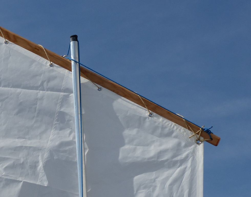

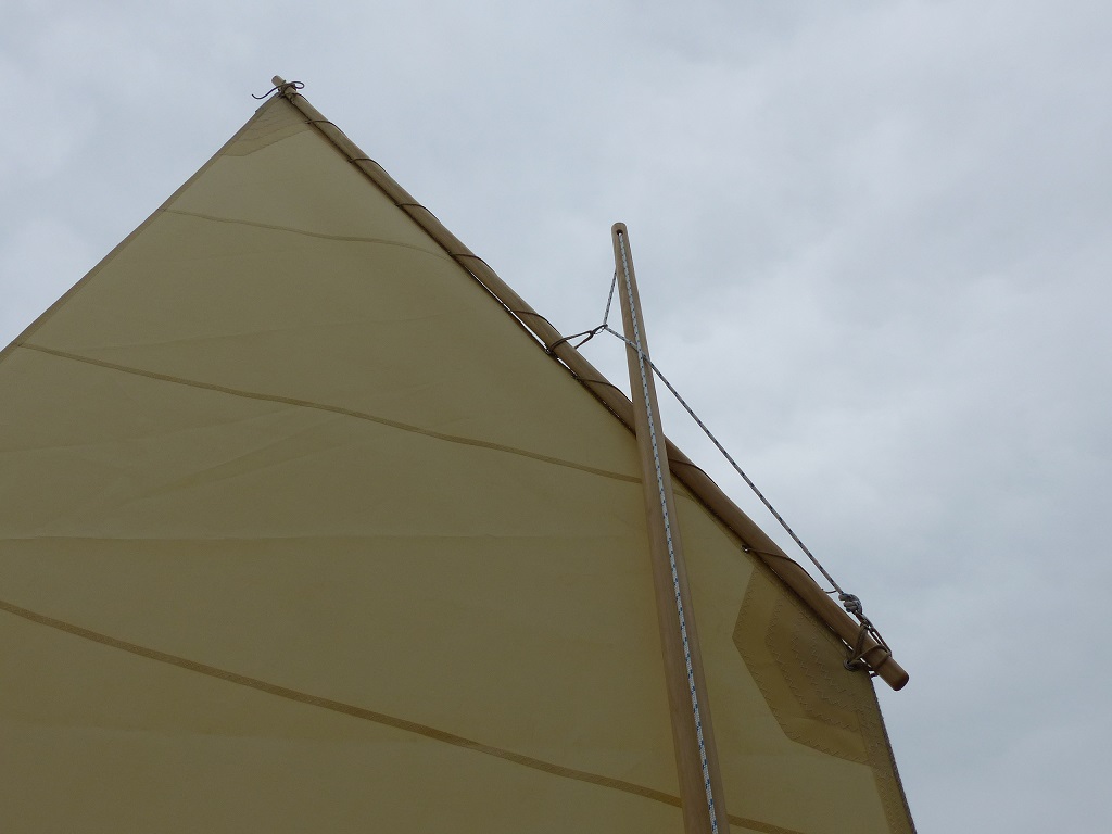

Deux photos qui me semblent parlantes.Photos Emmanuel Conrath "Arwen Marine"

Au vu des photos, aucune importance que le retour de drisse le long de la vergue soit positionné devant (deuxième photo) ou derrière (première photo) la partie de ladite drisse montant le long du mât?
Navré si la question est triviale/idiote - je n'y connais pas grand chose en gréement au tiers...
- Messages : 2419
Là, je ne sais pas.old gaffeur a écrit : 01 janv. 2021 19:08 aucune importance que le retour de drisse le long de la vergue soit positionné devant (deuxième photo) ou derrière (première photo) la partie de ladite drisse montant le long du mât?
Moi j'avais fait le montage avec la drisse "à l'extérieur". Il me semblait qu'il y avait moins de frottement.
En tout cas ça marchait très bien ainsi...

A l’extérieur également sur mon canot. En sortie de réa en haut du mât, la drisse passe naturellement au dessus. Et je n’ai pas eu besoin de rehausser le mât lors du passage à ce montage.
Ca me parait en effet logique, mais j'ai été intrigué de voir que les deux configurations étaient apparemment possibles.
