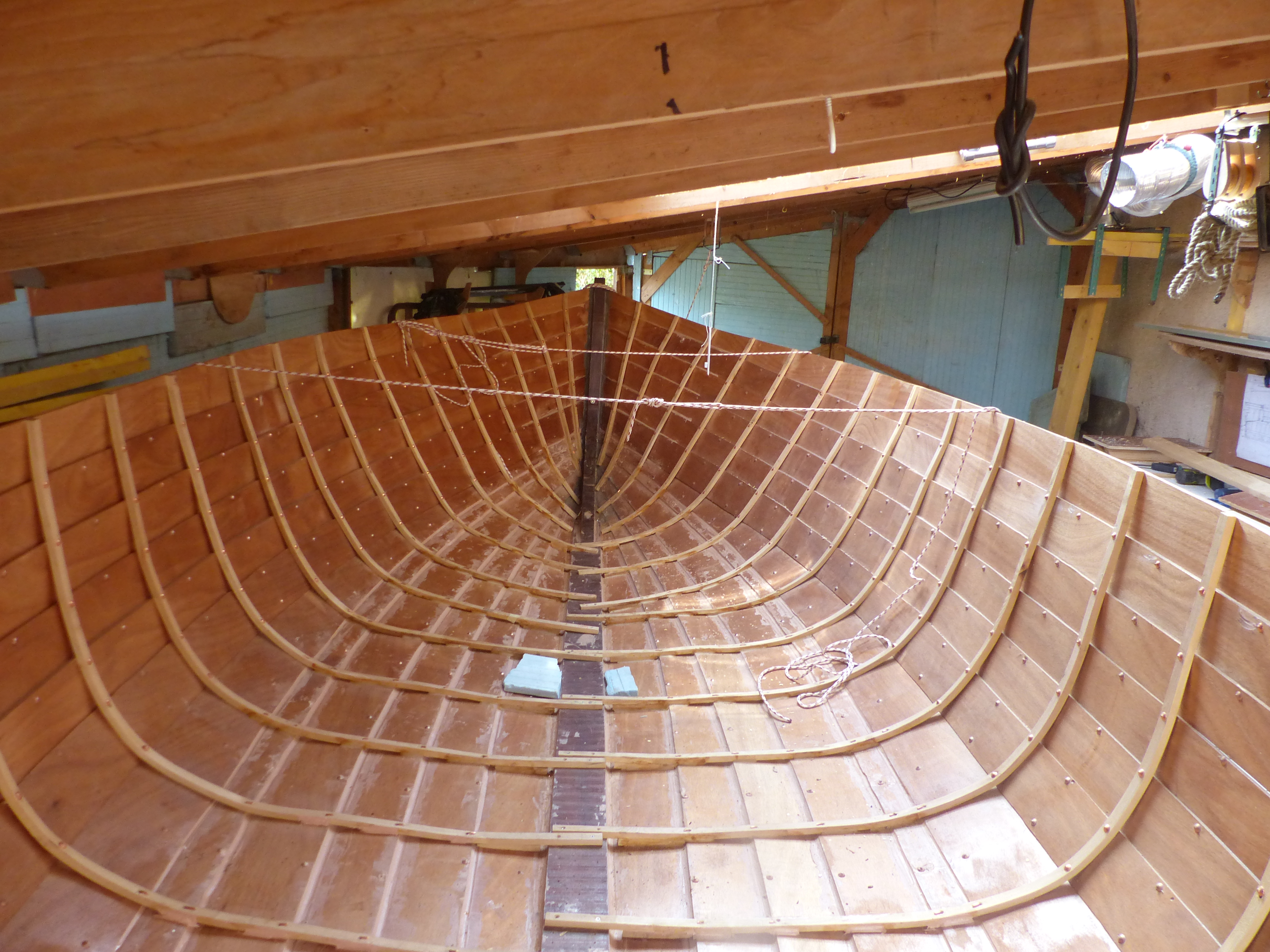

La réflexion m’est venue en voyant la construction de bette par bert05
En effet sa serre-bauquière dans le cas de bette est sur les membrures mais relativement éloignée du liston. Ce n’est pas une critique, mais juste une constatation.
Dans le cas des membrures ployées comme sur le tiKnot de bastiKnot, ou de mirmili la serre-bauquière repose sur les membrures, créant ainsi l’effet échelle renforçant la structure.
Mais j’ai vu aussi que sur le Leecton 4,5m le constructeur lui, a arasé les membrures en dessous du clin et placé la serre bauquière directement contre le clin.
Donc comme j’en arrive à ce stade de la construction de Marmot’1, et que j’ai arasé les membrures en alignement du clin, je me demande si je ne ferais pas mieux de continuer ainsi et donc d’aligner la serre-bauquière au clin et aux membrures et il me suffira en suite de placer le liston à 10 ou 12 mm au dessus du clin pour laisser la place du pont.
Et pendant que j’y suis je pourrai placer les serre-bauquières légèrement sous l’ensemble clin membrures mais en m’assurant que les deux serre-bauquières soient symétrique par rapport à l’axe du bateau et araser le tout en suite.
J’ai peur de ne pas m’exprimer correctement sur ce coup la peut-être qu’une photo..
et là c’est mieux ?
et là c’est mieux ?

je disais cela car même si à l'oeil les deux bords on l'ai d'être alignés et qu'au niveau à bulle, c'est pas mal.
J'aimerai être sûr de mon coup

La serre bauquière sert à lier l'ensemble des hauts. Elle peut être à la hauteur du liston sur un canot ouvert ou quelques centimètres plus bas dans les cas d'un pontage ou de passavants, avec ou sans barrots. Araser les membrures sous la serre bauquière est une erreur car ça introduit une faiblesse sous la serre, avec le risque de fendre facilement le bordé en cas de choc.

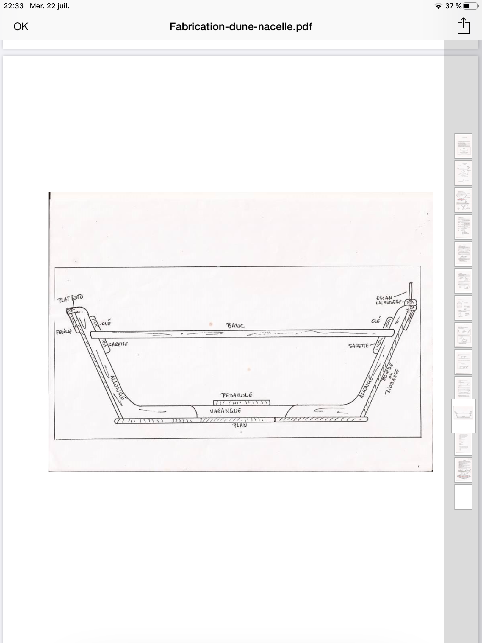

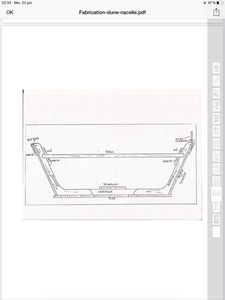

Pour la serre, ma notice precise: « la bauquiere Renforce la structure et reçoit les bancs » ; d ailleurs pour un canot’ ouvert je crois qu on devrait plutot dire la banquière qui reçoit les bancs, la bauquiere du canot ponté recevant les baux? Donc ma banquiere devant recevoir le banc de mat, et par dessus la clé/claou/contresarette qui fixe le banc de mat et qui fait 7cm , je devais bien placer ma serre à une 10zaine de cm sous le plat-bord, ce qui semble conforme au shéma de ma notice:
