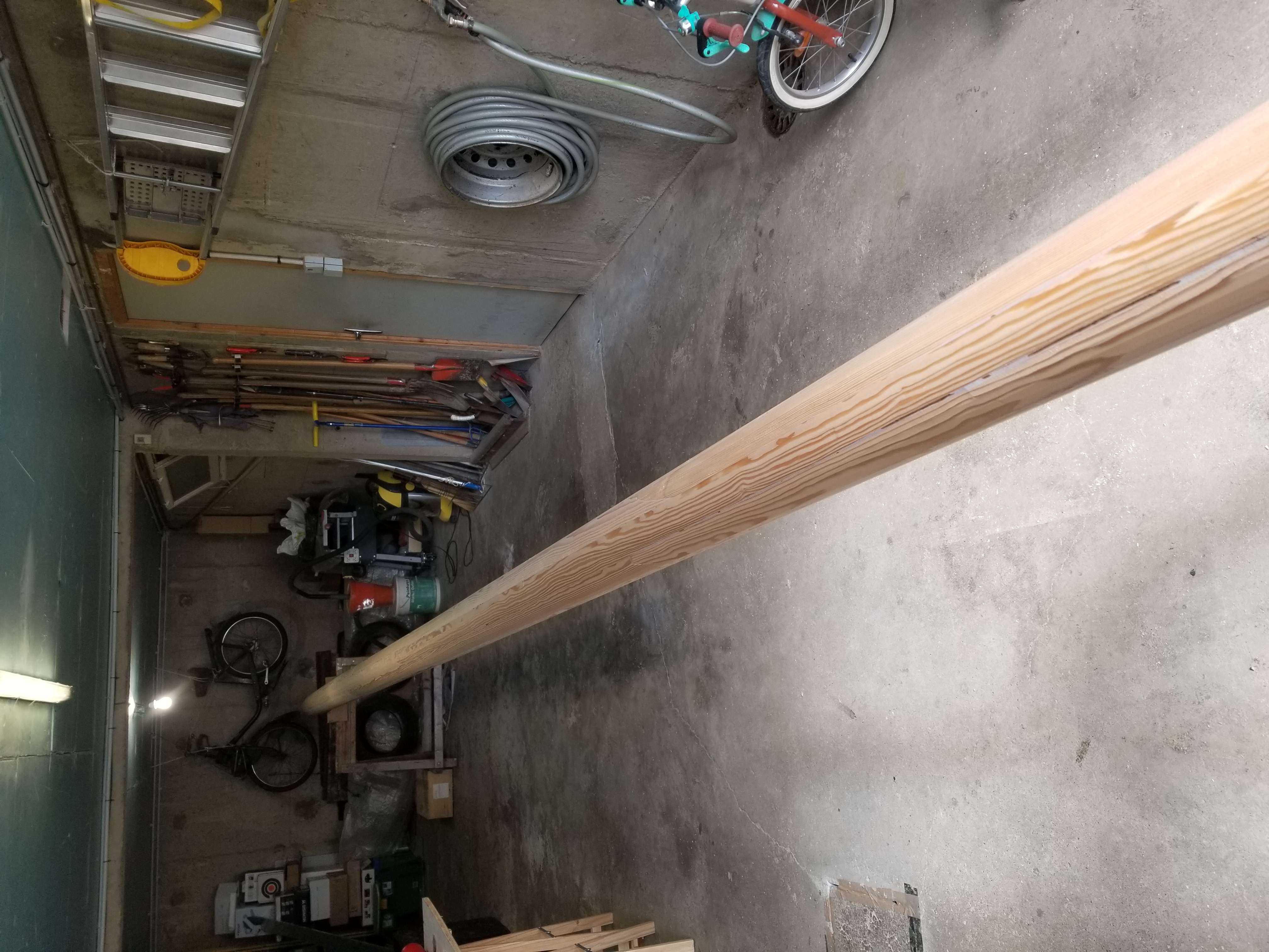

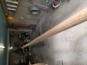

Félicitations, faire un mat de 10 m, c'est sérieux. :smt041
Reste un peu de tournage et de ponçage, mais quand on aime, on ne râle pas.
Comme Padélis, je veux bien un beau cale-bière dans une chute et ce serait bien de la part du President, d'en offrir un à chaque membre de l'association.
Vous êtes gentils, si j'offre un cale-bière à tous les membres je n'ai plus qu'à recommencer un nouveau mât !

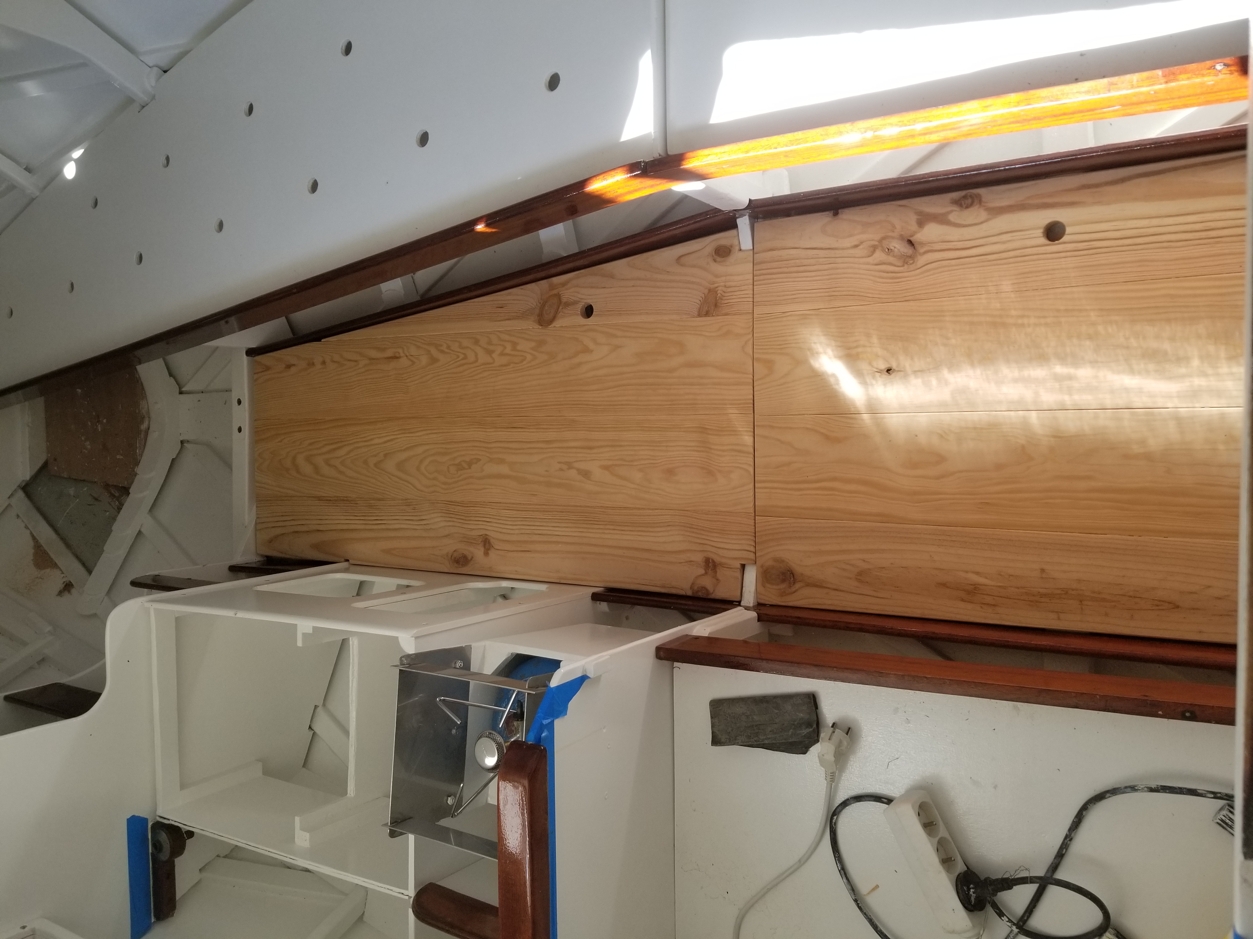

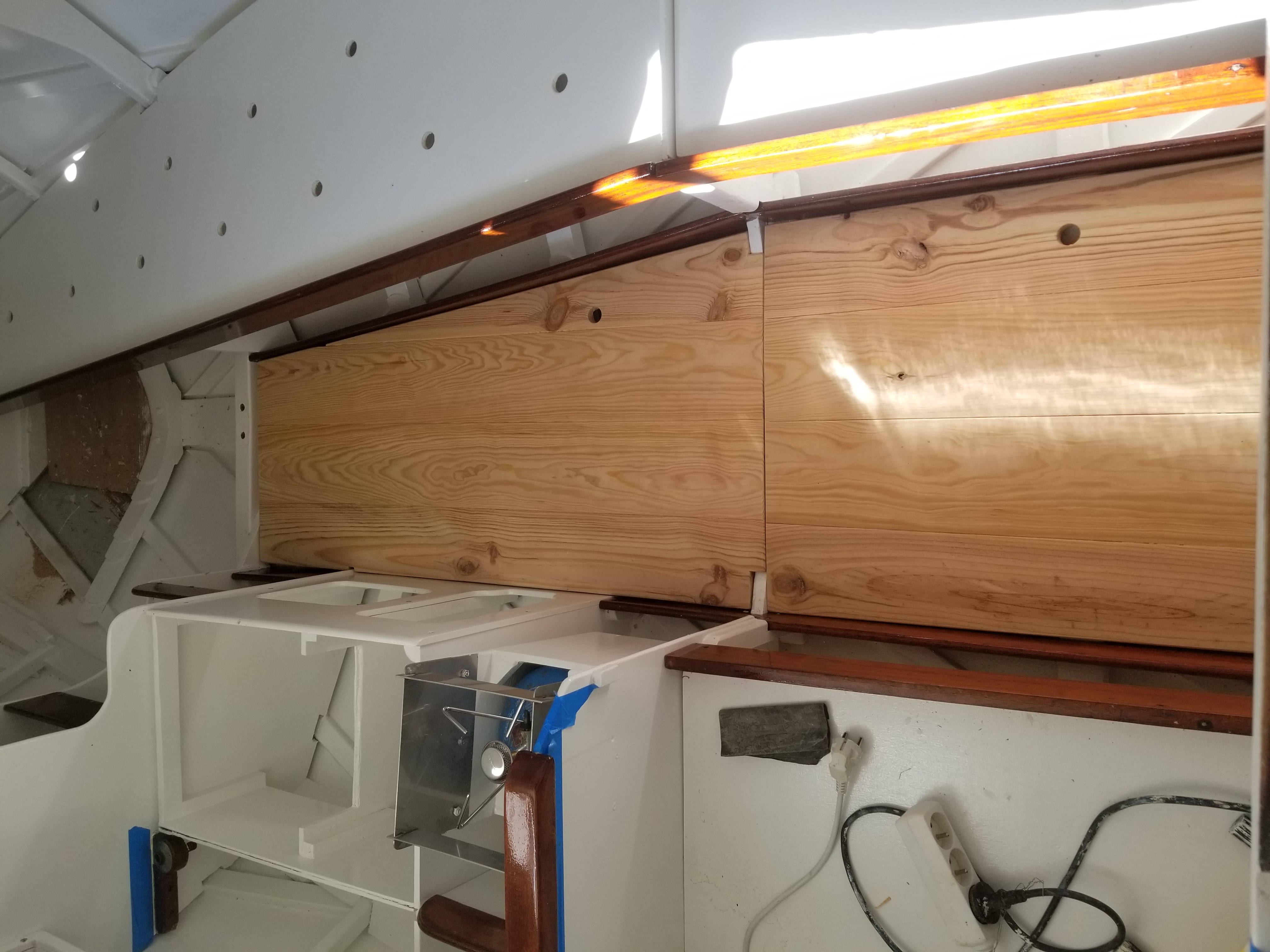

Planchers : fait.
Quelle finition ?
Brut ?
Huilé ?
Vernis ?
Vernis antidérapant ? (J'ai un pot qui traîne dans l'atelier)
Beau travail, comme à l'accoutumée.
Quant à la finition, il faut que ce soit obligatoirement anti dérapant sinon à la moindre goutte d'eau c'est le casse gueule assuré. Interdit à bord.
to a écrit : 29 mars 2021 16:40Planchers : fait.
C'est des planches rainurées-collées ?
Très beau rendu en tout cas.
Il y a déjà quelque chose dessus, non?
Tu peux aussi laisser brut et rainurer à la défonceuse avec un guide et une fraise triangulaire.
Merci !
wedell a écrit : 29 mars 2021 20:30 Il y a déjà quelque chose dessus, non?
Non, juste un reflet du soleil printanier sur du bois brut.
pilotedebord a écrit : 29 mars 2021 17:09 obligatoirement anti dérapant
Vendu pour le vernis anti-dérapant !
Gwengolo a écrit : 29 mars 2021 20:23 C'est des planches rainurées-collées ?
J'ai bêtement acheté 4 lames de "plancher pin maritime" rainure/languette, avec renforts transversales vissés/collés en dessous. Rapide et pas cher :smt004
saturateur:
Il apporte une protection imprégnante qui se diffuse au cœur du bois, dans la masse, pour le protéger de l’intérieur sans laisser de film en extérieur.
nul besoin d'anti-dérapant
et pour les chaussures une semelles de crêpe ( bretonne bien sûr) :smt005

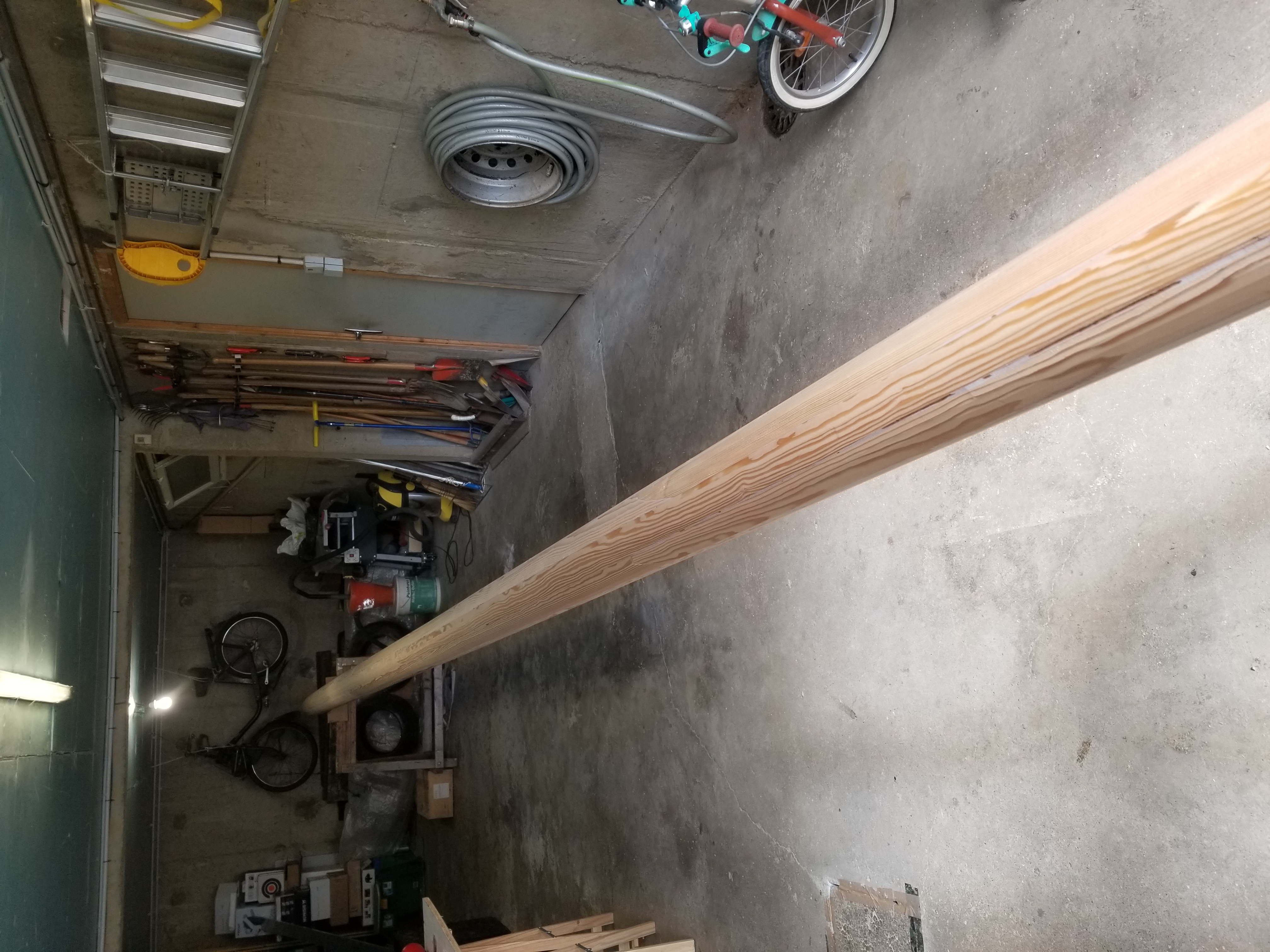

J'ai continué le boulot sur le mât.
Encore une journée à poncer pour effacer les facettes, et le plus gros sera fait :|
Bravo !
Pour les petits manque de collage, j’ai eu le même soucis, remplissage en résine légèrement chargée de microfibre, il faut le faire pour chaque facette, sinon ca se vide avant polymérisation.
Ça prend du temps....

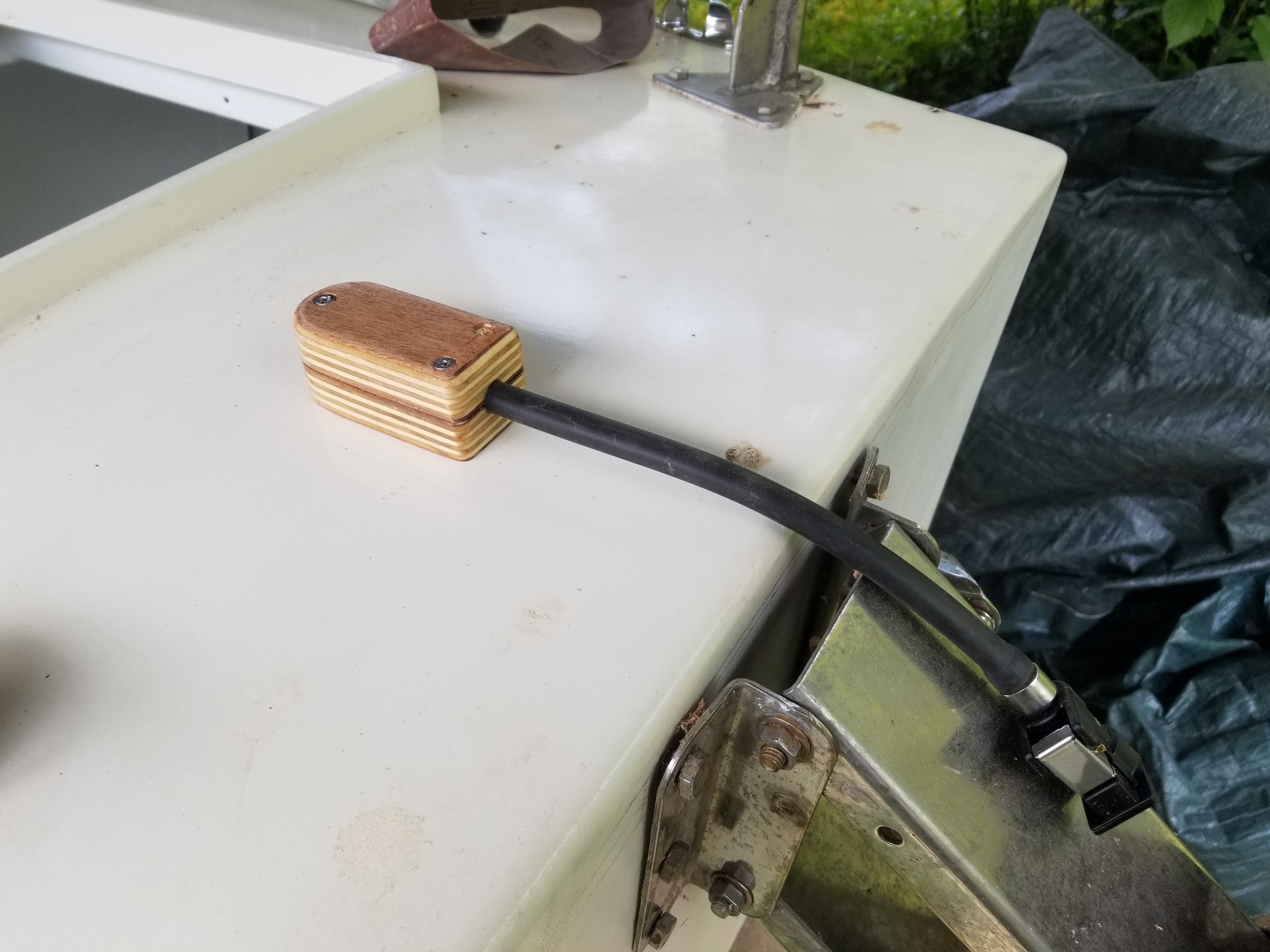

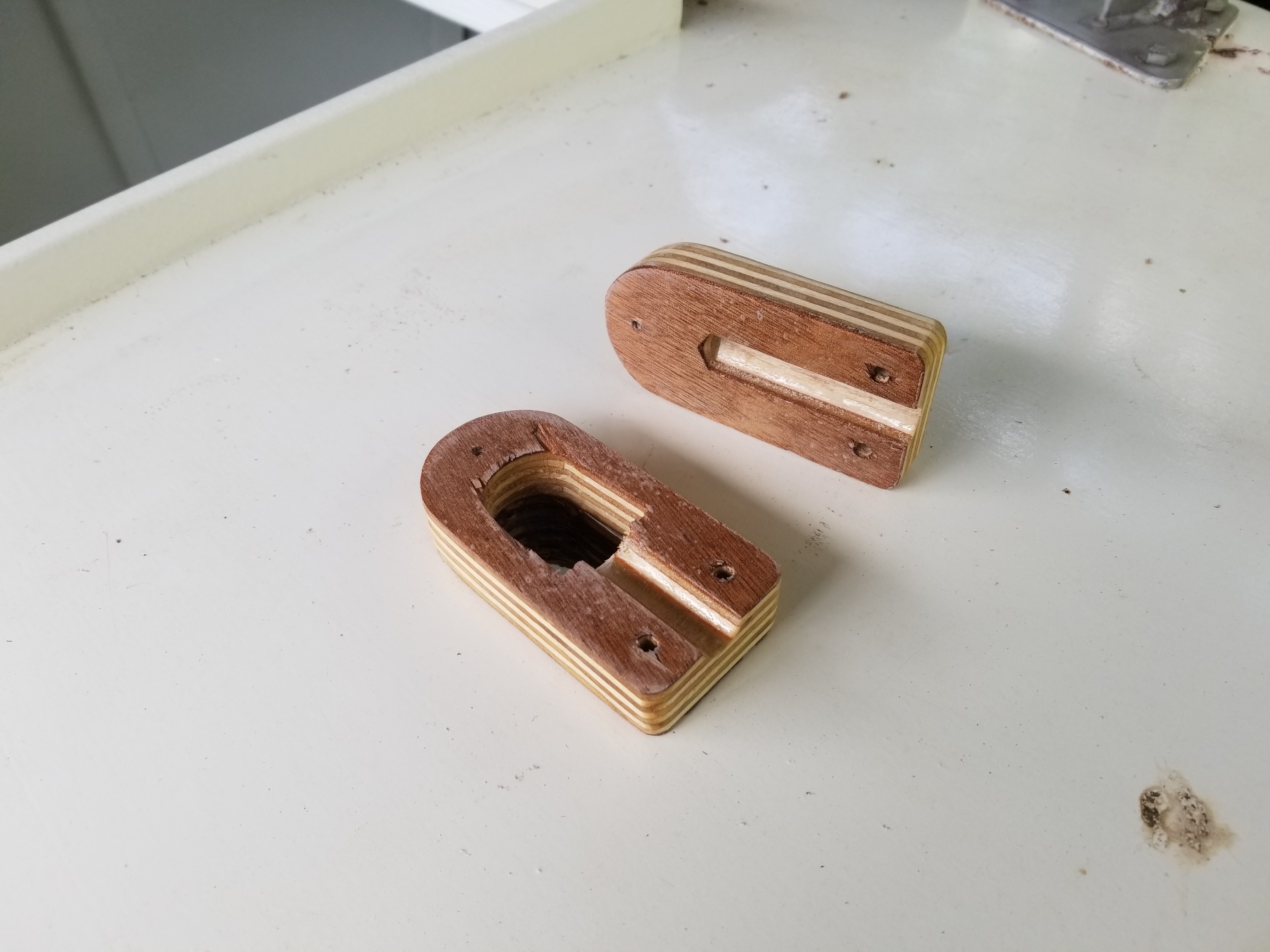

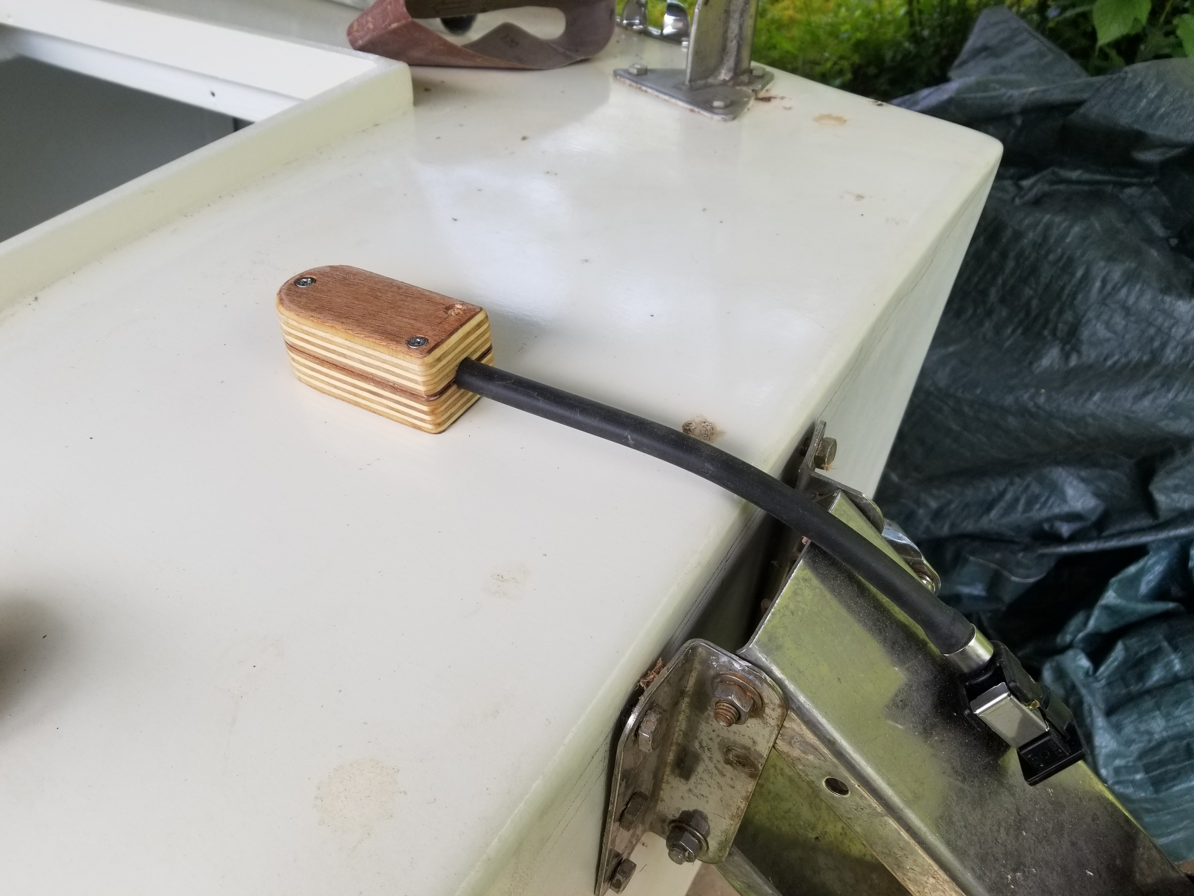

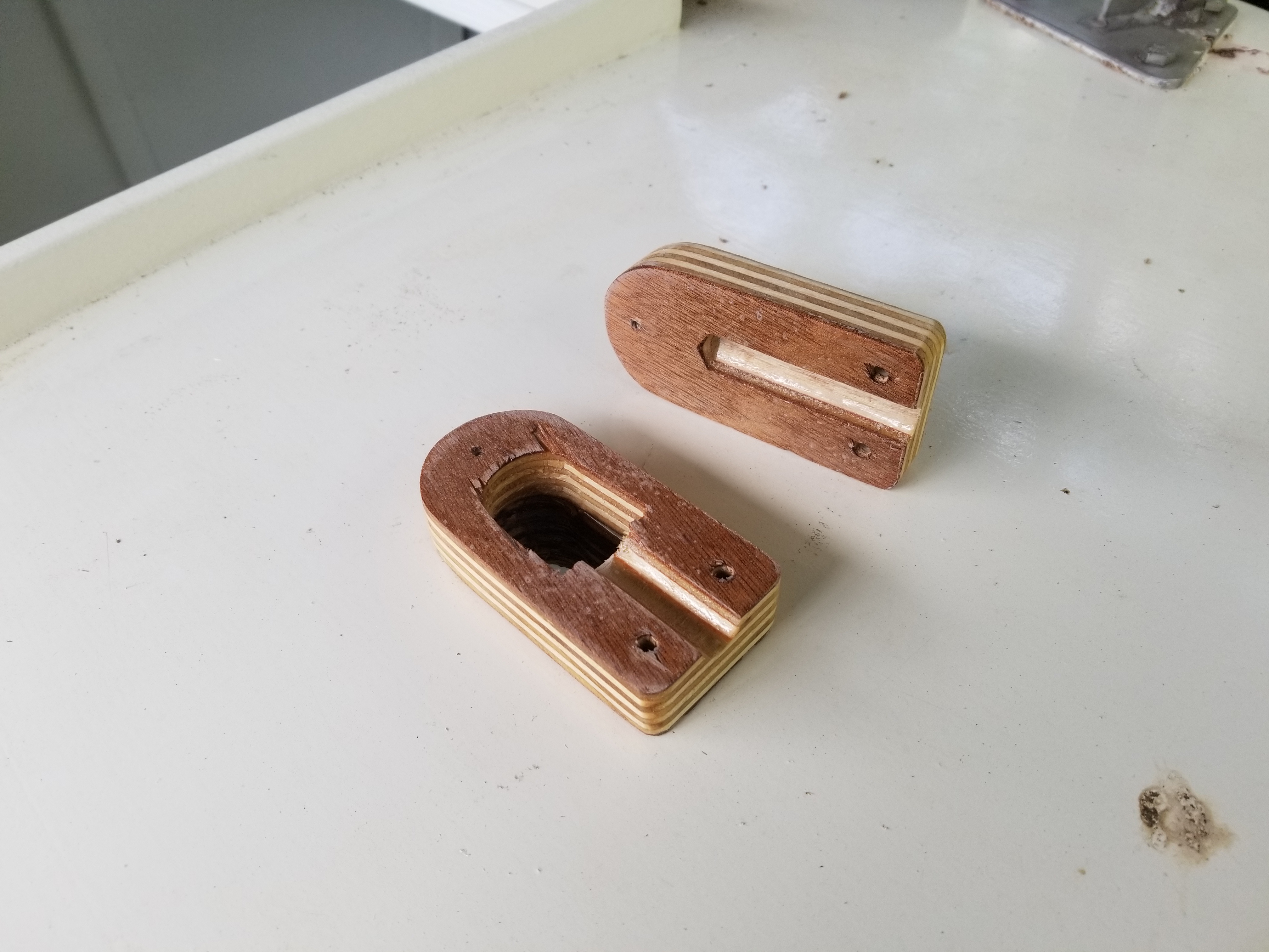

En attendant voilà le passe-pont pour le tuyau de la nourrice

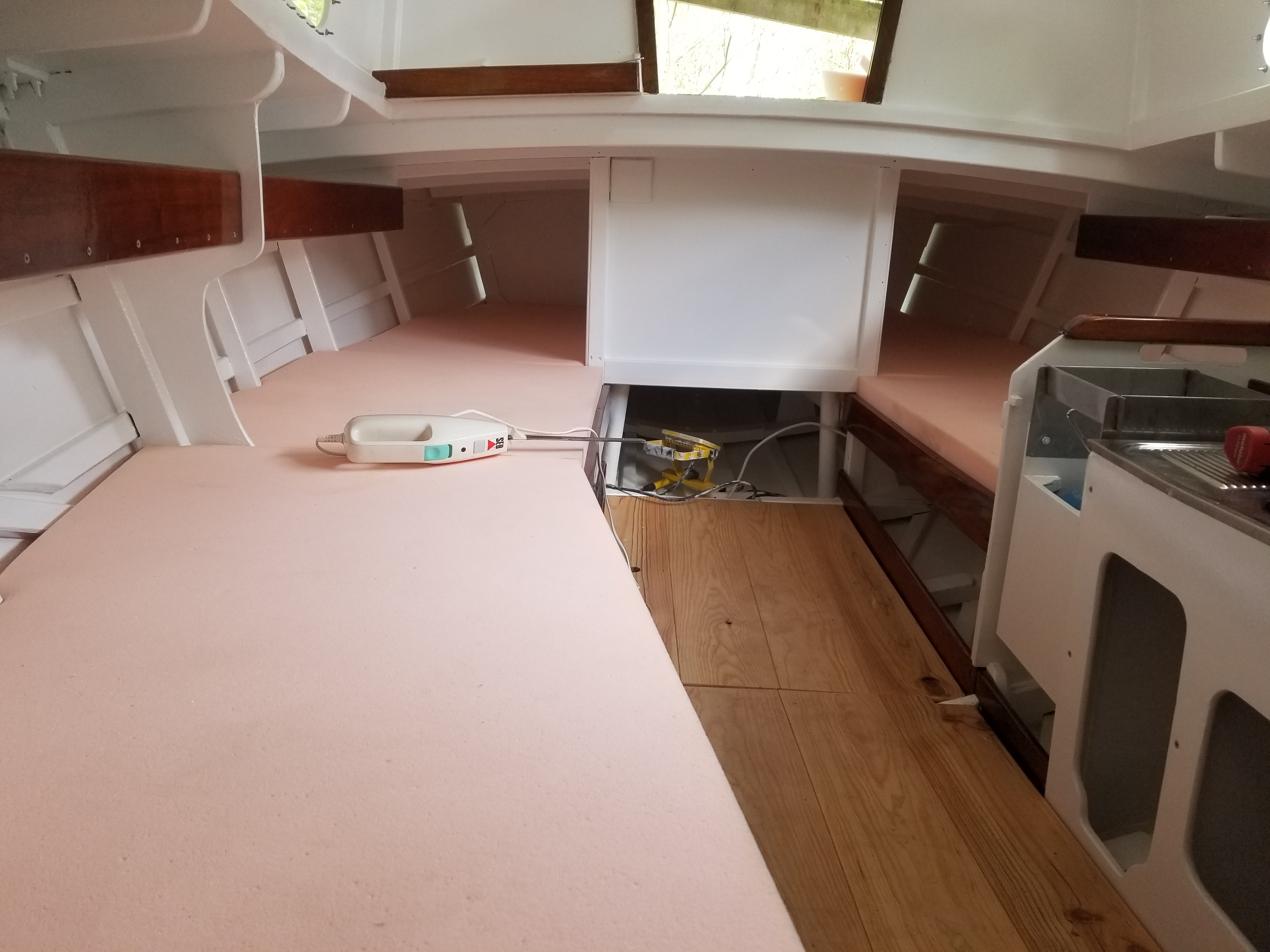

Et l'intérieur du palace, ça va me changer du confort d'emma !
