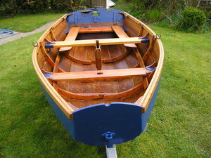

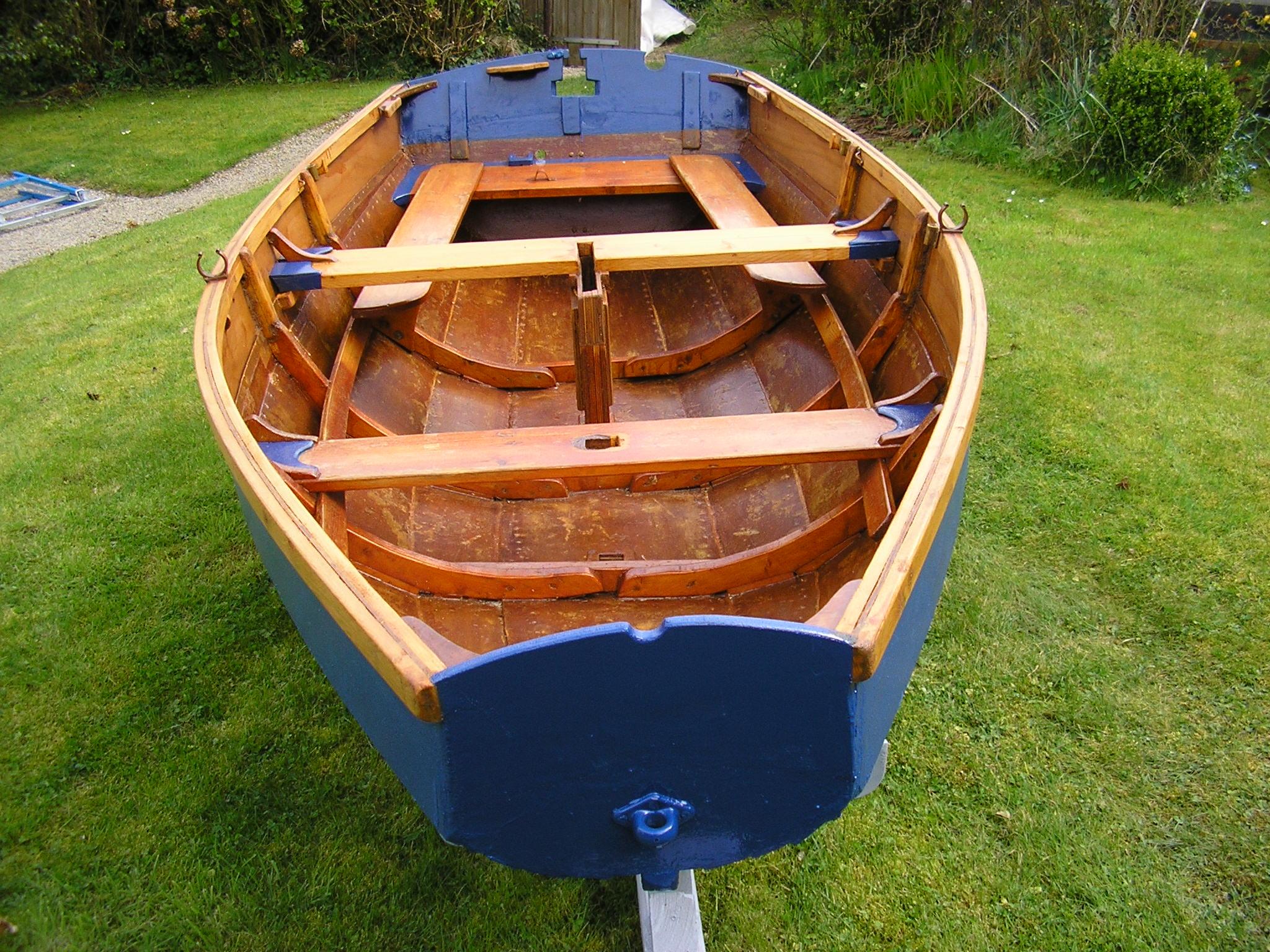

A titre d'exemple, ce que j'avais fait sur ma prame norvégienne.
Pour faire bonne mesure, j'avais fait aussi une petite bande sur le banc arrière (ne pas tenir compte du haut du tableau peint en bleu : c'était pour cacher une "rustine").
