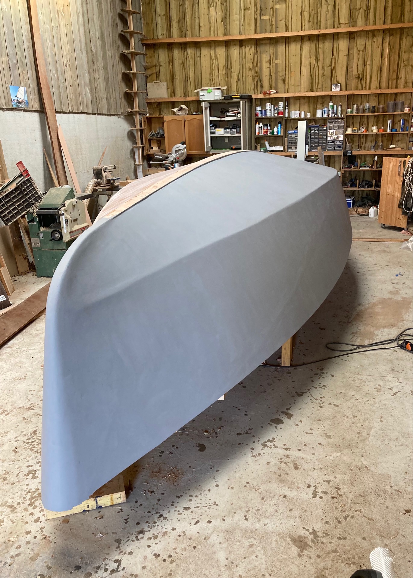

Tu aurais du le laisser quand même, il y aurai eu juste quelques zones a reprendre. Lors de la pose il faut bien appuyer avec un rouleau chargé de résine. Normalement, ça colle bien.
Tu avais utilisé quoi comme résine?

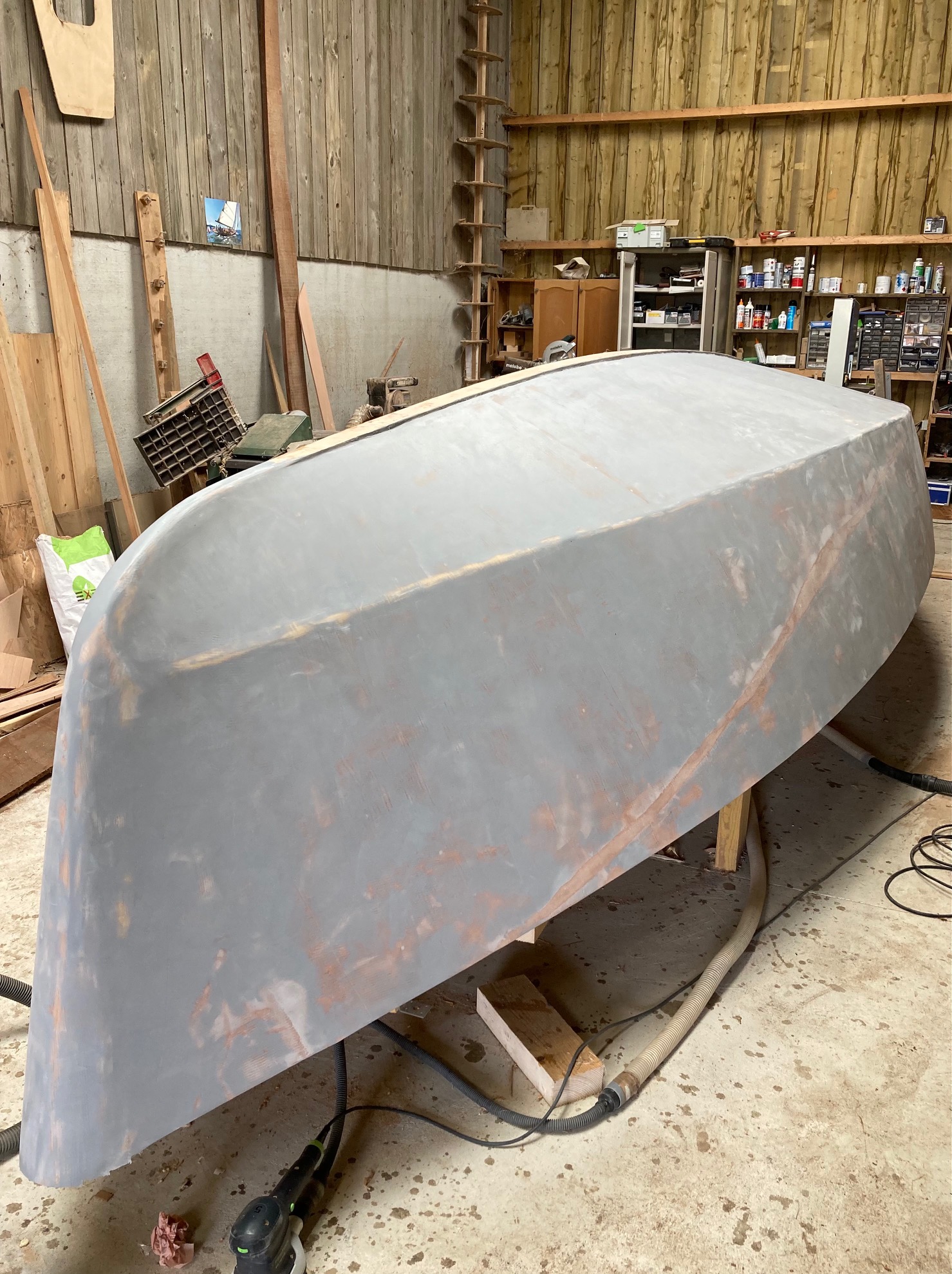

Je n'aime pas poncer sans le tissus, car on enlève une grande partie de la fibre...

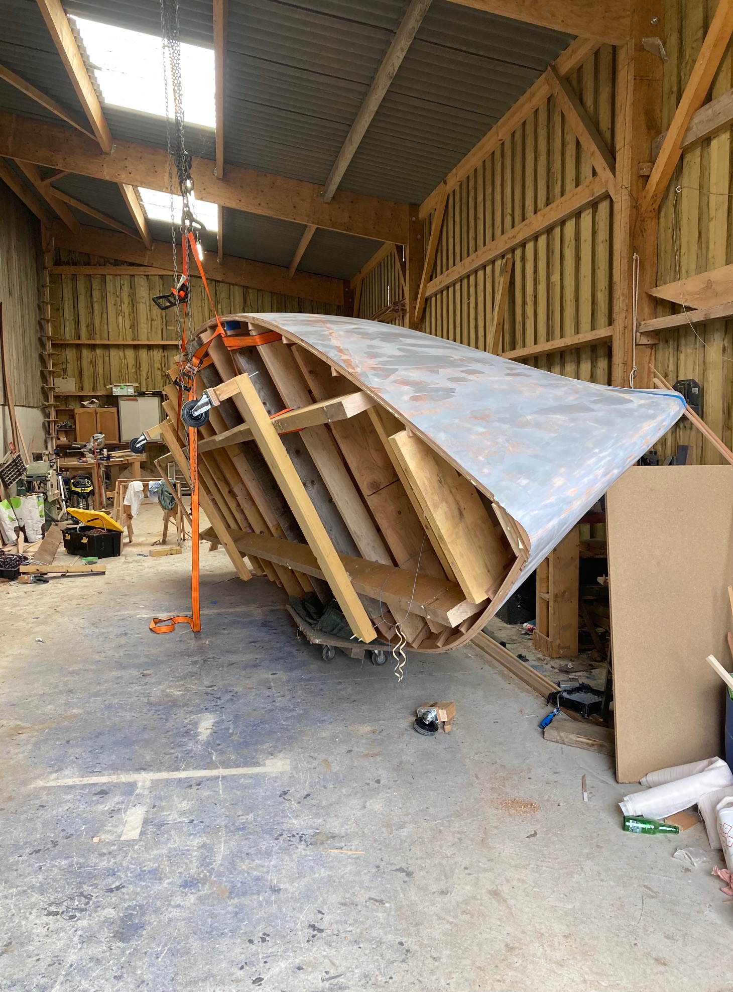

Première couche de primaire epoxy pour mettre en valeur les défauts et ponçage!

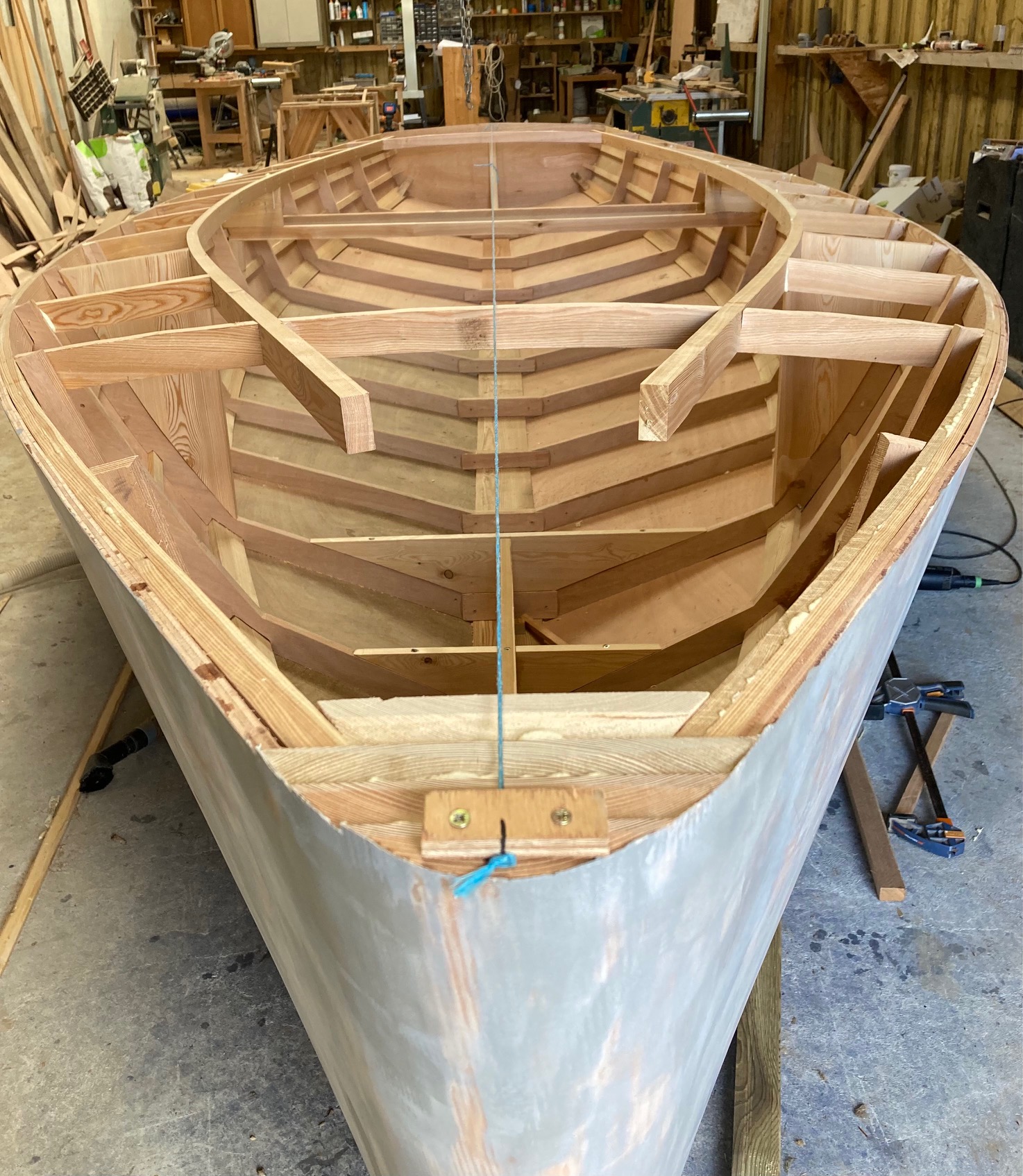

Il est retourné!
Maintenant je ne sais plus par où commencer...
Toujours un grand moment quand on retourne la coque, et qu'on peut se dire: "c'est bon, déjà un tiers de la construction est achevé" :mrgreen:
Je reste impressionné par le contreplaqué ployé, ça adoucit complétement les formes à bouchains. Mon bateau serait plus beau si on lui avait torturé les bordés de la même façon !

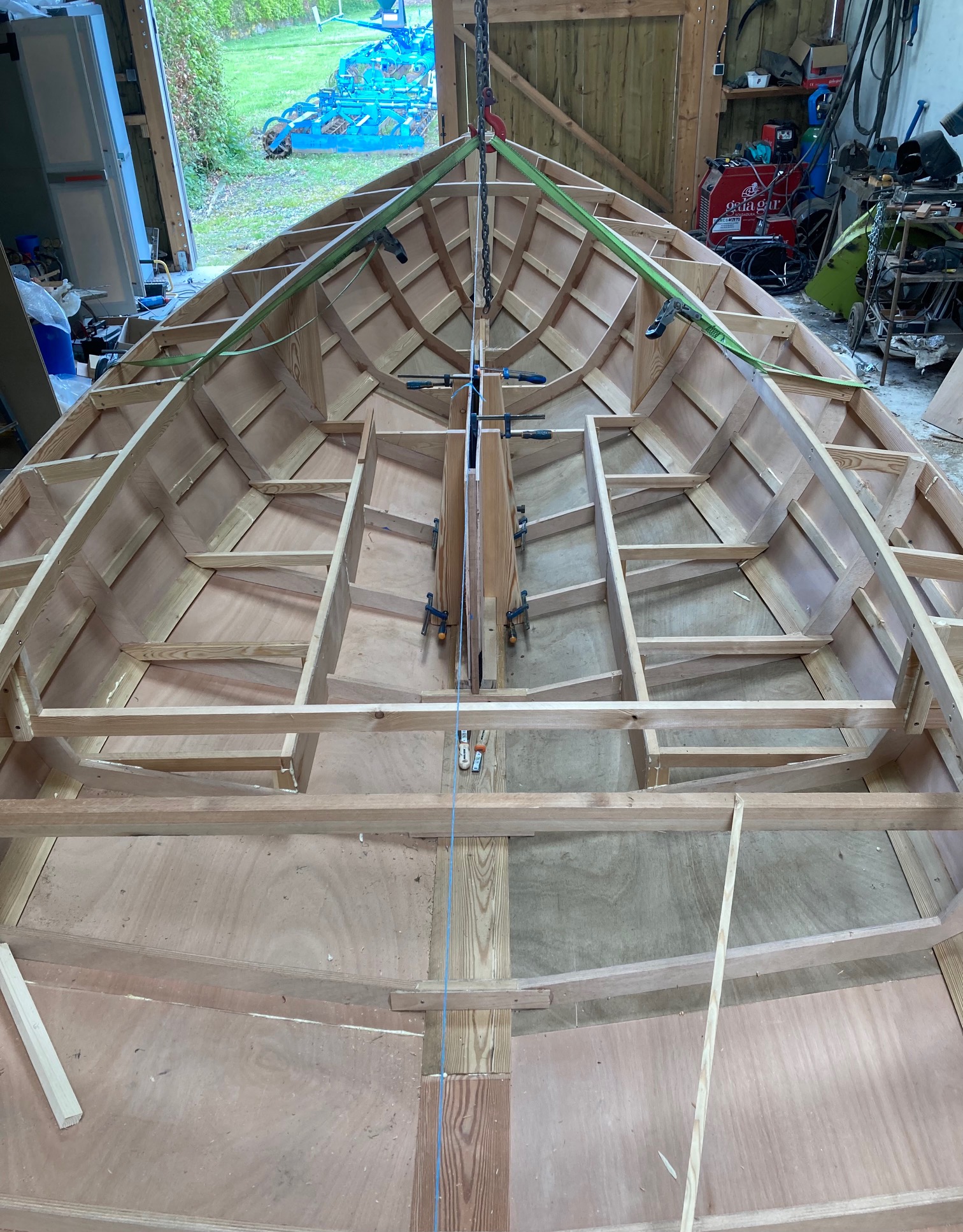

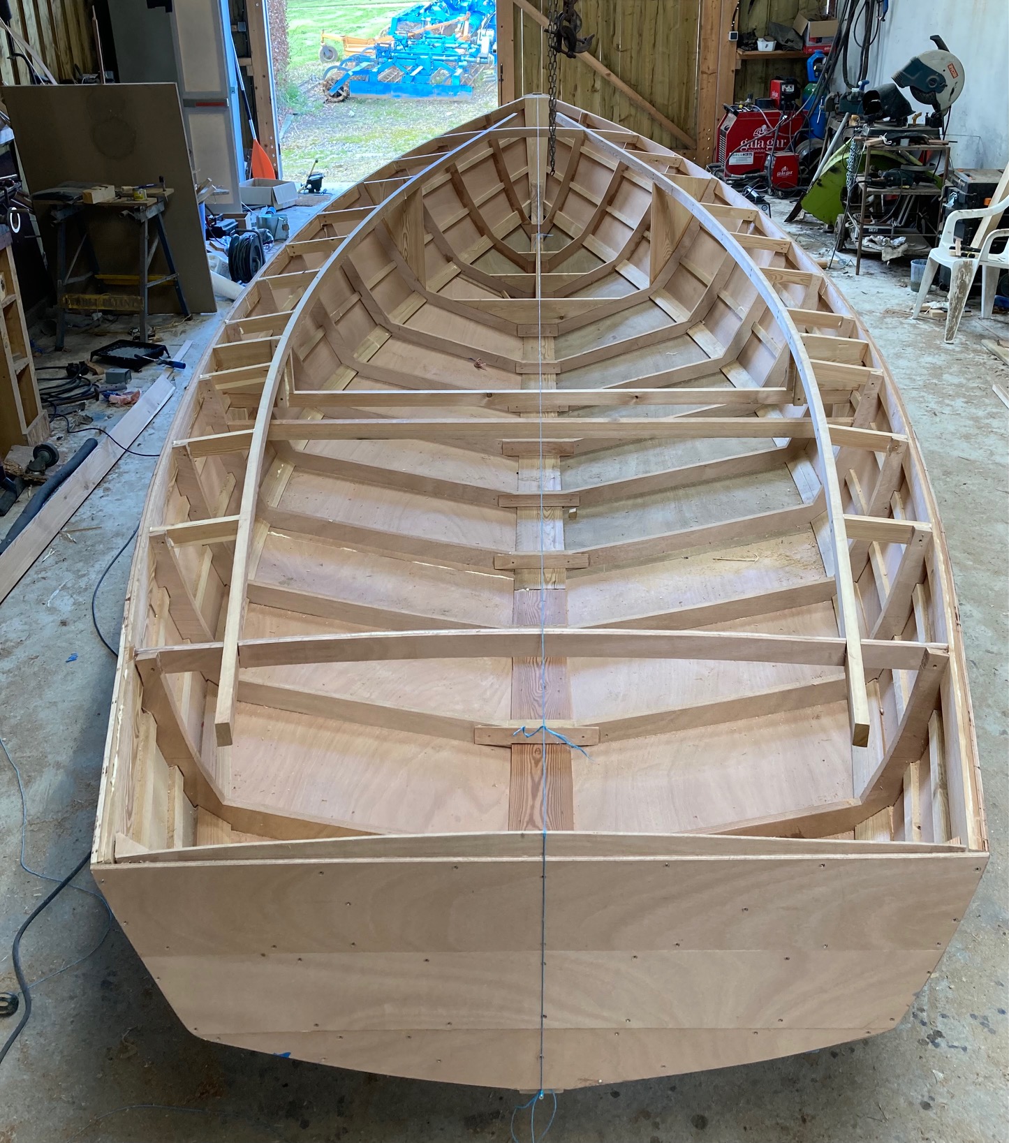

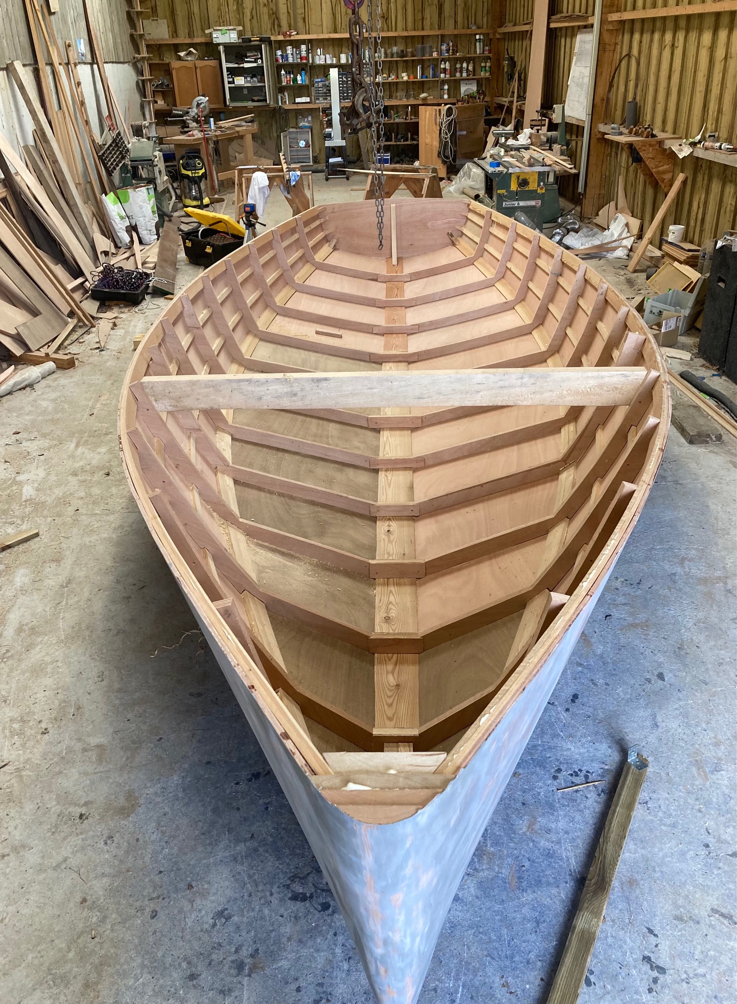

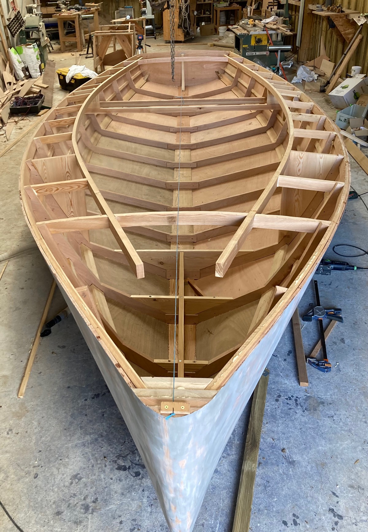

Petit a petit, le structurel avance.
onepound a écrit : 26 avr. 2023 18:59 Petit a petit, le structurel avance.
"Petit à petit", je trouve ça plutôt rapide, vu le nombre de bouts de bois :lol:
Question peut-être naïve, mais les pièces de bois sont montées avec une couche d'imprégnation préalable, ou tout traitement de protection se fera ultérieurement ?
La réponse n'est pas évidente, vu qu'il n'y a pas d’imprégnation Epoxy a l’intérieur. La finition sera faite par peinture et vernis uniquement.
J’évite d'enfermer le bois dont je ne suis pas sure de son séchage optimal.

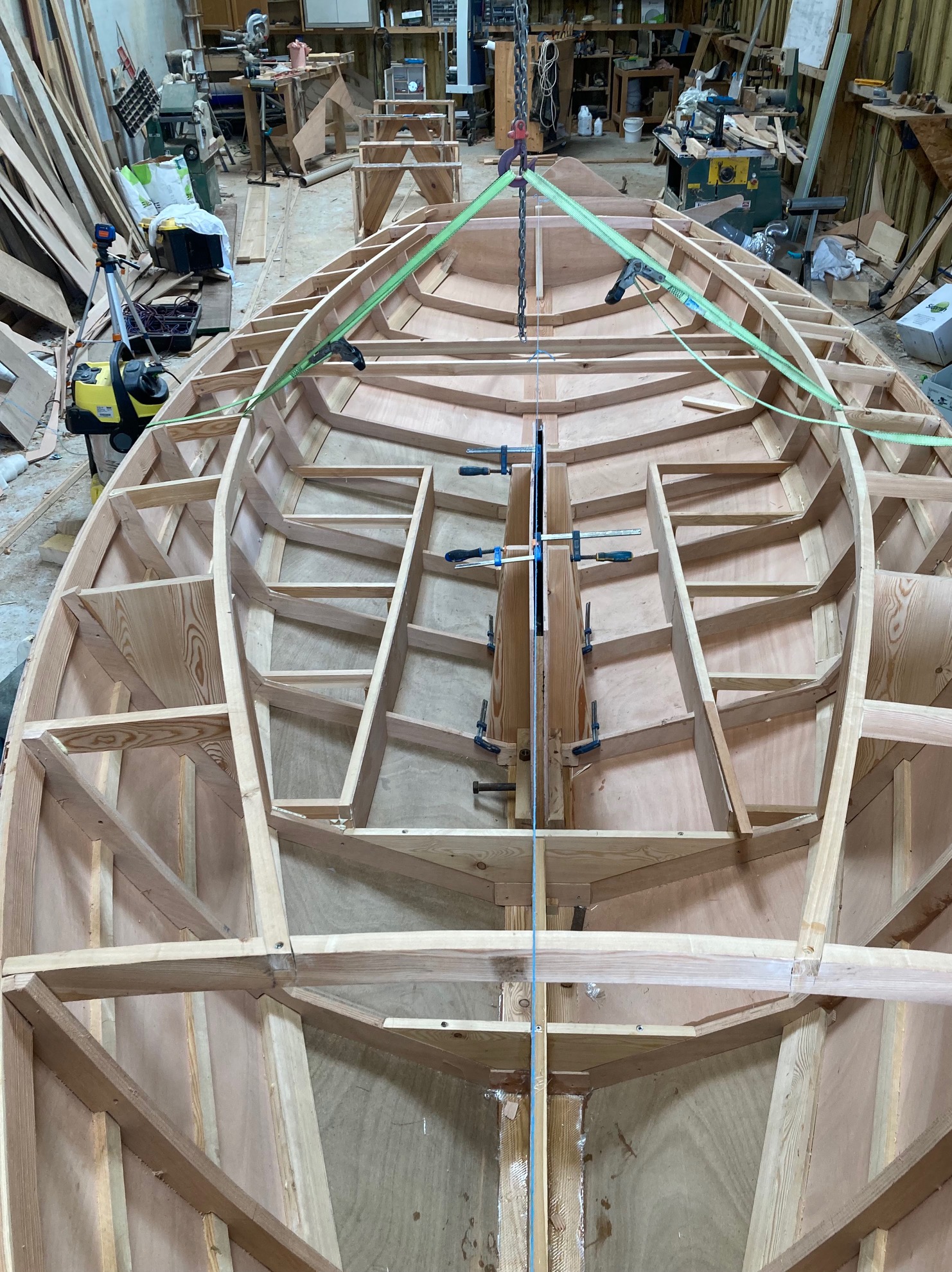

A ce propos, j'ai réalisé le puits de dérive et hésite pour sa fixation entre l'époxy et le Sika. A mon sens, cette zone est soumise a de fortes dilatations...
Messages : 2353
onepound a écrit : 30 avr. 2023 21:09 j'ai réalisé le puits de dérive et hésite pour sa fixation entre l'époxy et le Sika.
Je suis intéressé par la réponse que donneront les spécialistes à cette question. :wink:
Messages : 3410
Collé uniquement au Sika ?
J'ai peur que ce soit faible, un puits de dérive reçoit quand même de fortes sollicitations en latéral.
Voir même en longitudinal en cas de rencontre inopinée entre dérive et caillou :?
Oui mais si la structure limite l'amplitude des mouvements, le sika comme joint de dilatation, c'est pas bête. Il faut donc probablement s'arranger pour que le sika travaille de préférence en compression, éventuellement en cisaillement, pas trop à l'arrachement. après, c'est aussi une question de surface de collage et éventuellement de possibilité de "démontage".
Le montage classique c'est joint sika ou autre et boulonnage à travers la quille.
Ok, c'est bien ce que je pensais.

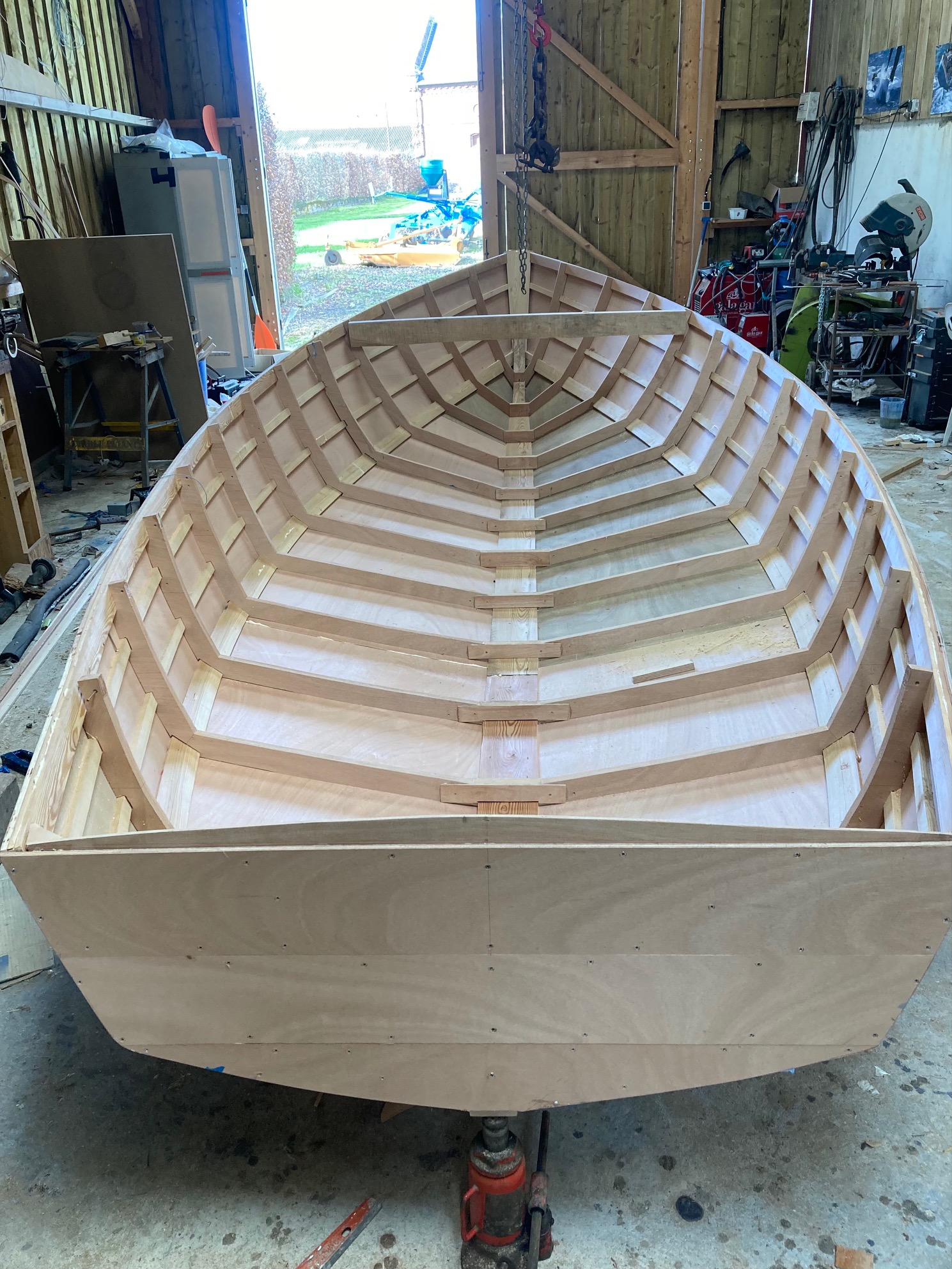

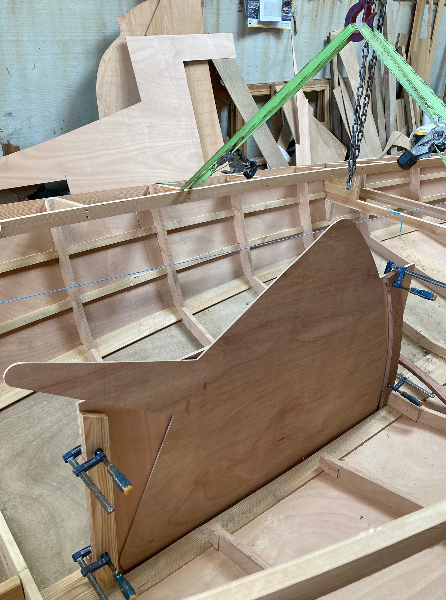

J'ai avancé. Gabarit de dérive, puits et support de banquette.
Messages : 2353
onepound a écrit : 09 mai 2023 19:35Gabarit de dérive,
C'est le problème de ces bateaux conçus dans les années 40,50,60 : les dérives étaient assez proéminentes à l'intérieur de la cabine et les éclaboussures par le puits de dérive étaient au programme.
A moins que des progrès aient été faits depuis ?
Vu que je respecte le plan des années 40, je n'ai pas idées des innovations...
Merci pour l'info, je vais prévoir une petite jupe dans ce cas! :tchin:
