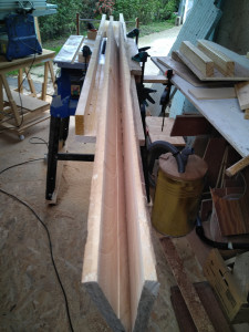

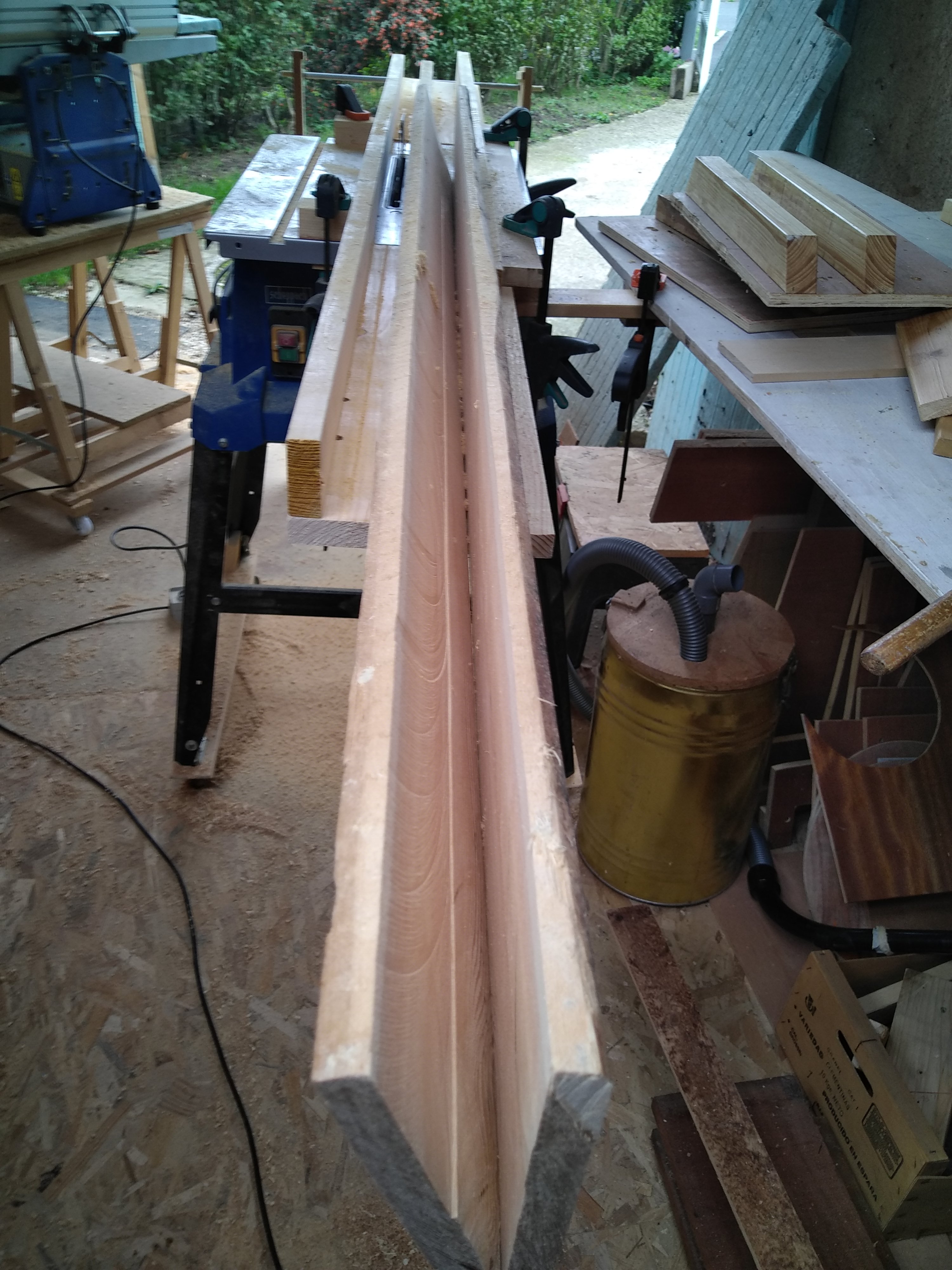

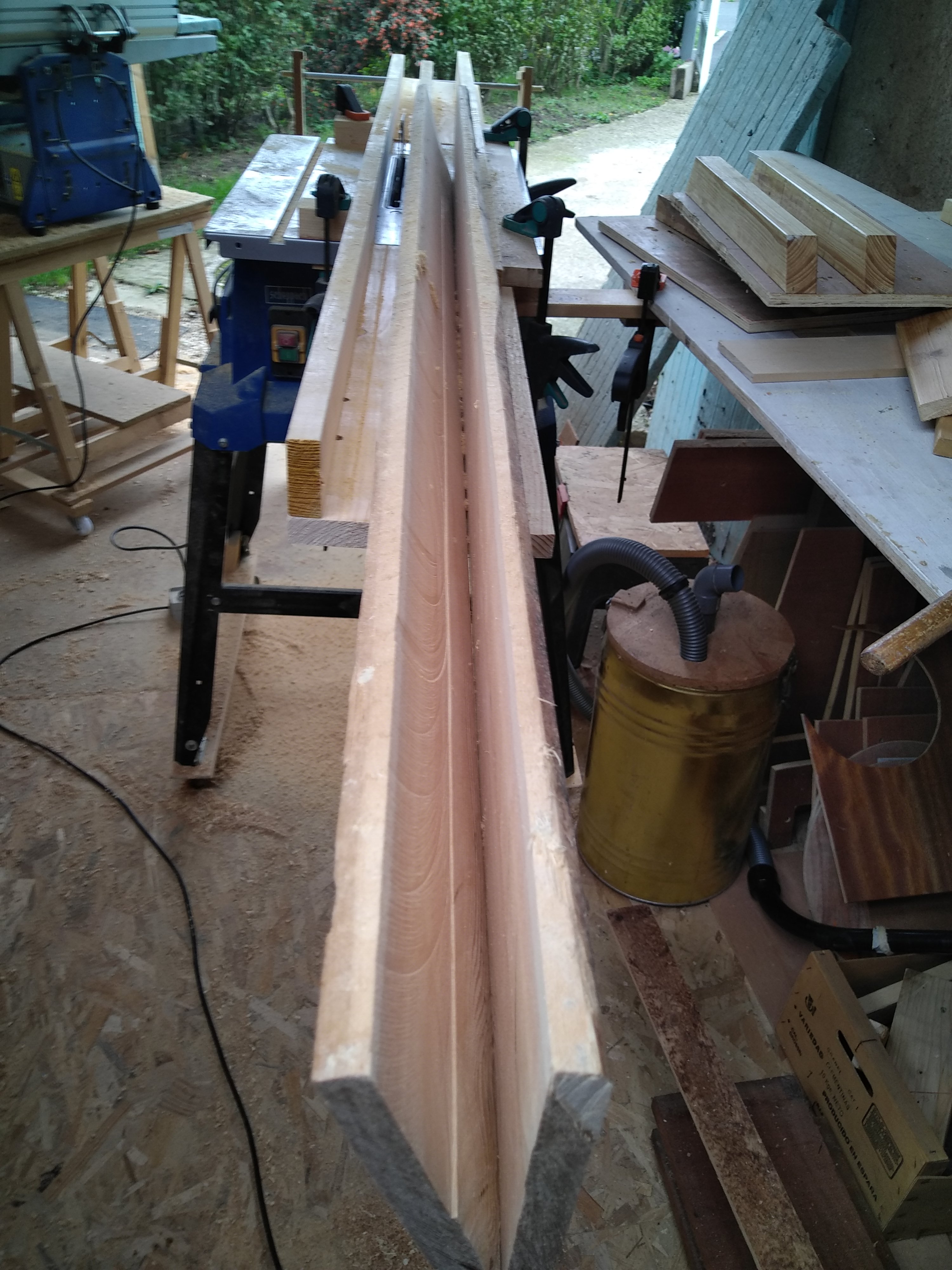

Re: Chebacco
Quand to sera moins occupé il vous montrera le gabarit que j'ai fait sur ma scie sur table à 149 roros, mais garantie 5 voir 10 ans j'ai fais mon plancher en mélèze de 140mm de large sur 16mm d'épaisseur avec. il m'aurai fallut dix fois le prix pour une scie à ruban capable de faire çà, et je pense que j'aurai pu pousser à 160mm de large
un avant goût peut -être
