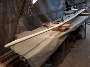

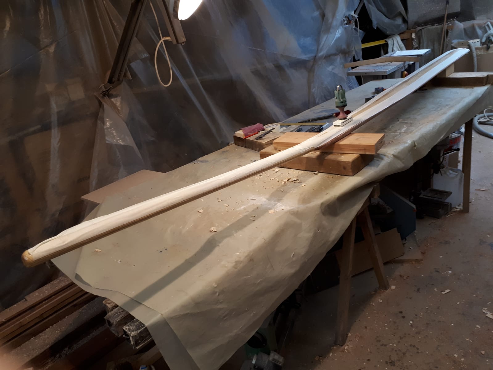

Tu peux encore retirer du bois.
La godille chinoise
- Messages : 3510
Re: La godille chinoise
Mouaip, c'est bien plus meilleur comme ça.

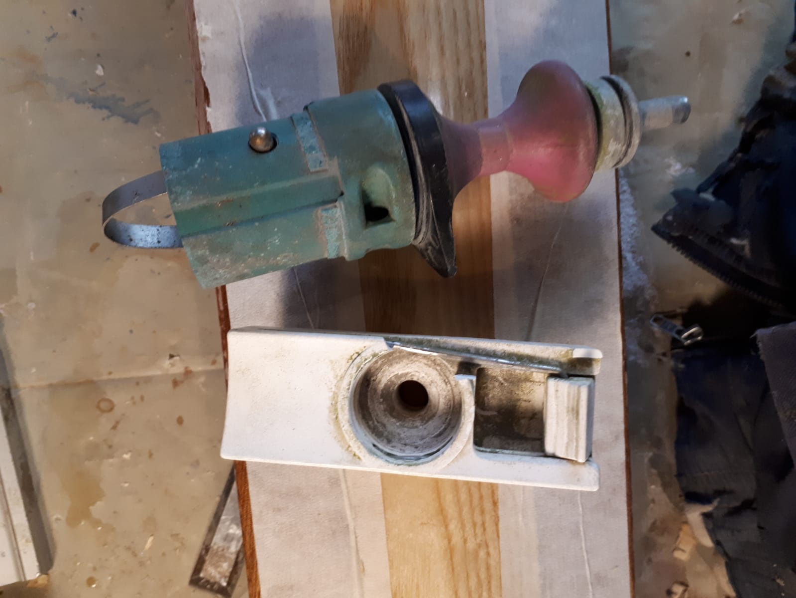

Comment faire l’articulation de cette godille.
Le point pivot sur une dame de nage n’est pas l'idéal, trop de frottements, pas de maintien, usure aux point de friction.
Cause au confinement, pas possible d’aller voir sur place...
Aux puces nautiques de Lannion, je m’etais procuré une articulation de pied de mat de planche, avec sa fixation sur le flotteur.

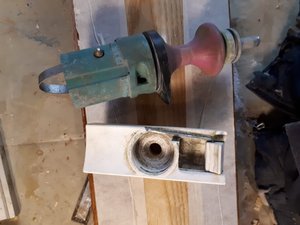

Mortaise dans le manche de la godille, stratification du support blanc,le systeme de verrouillage reste fonctionnel malgré l’aspect dégradé du plastic blanc.
Le diabolo se fixe aisément sur le manche

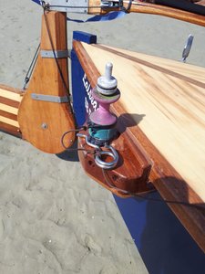

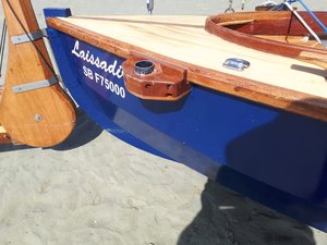

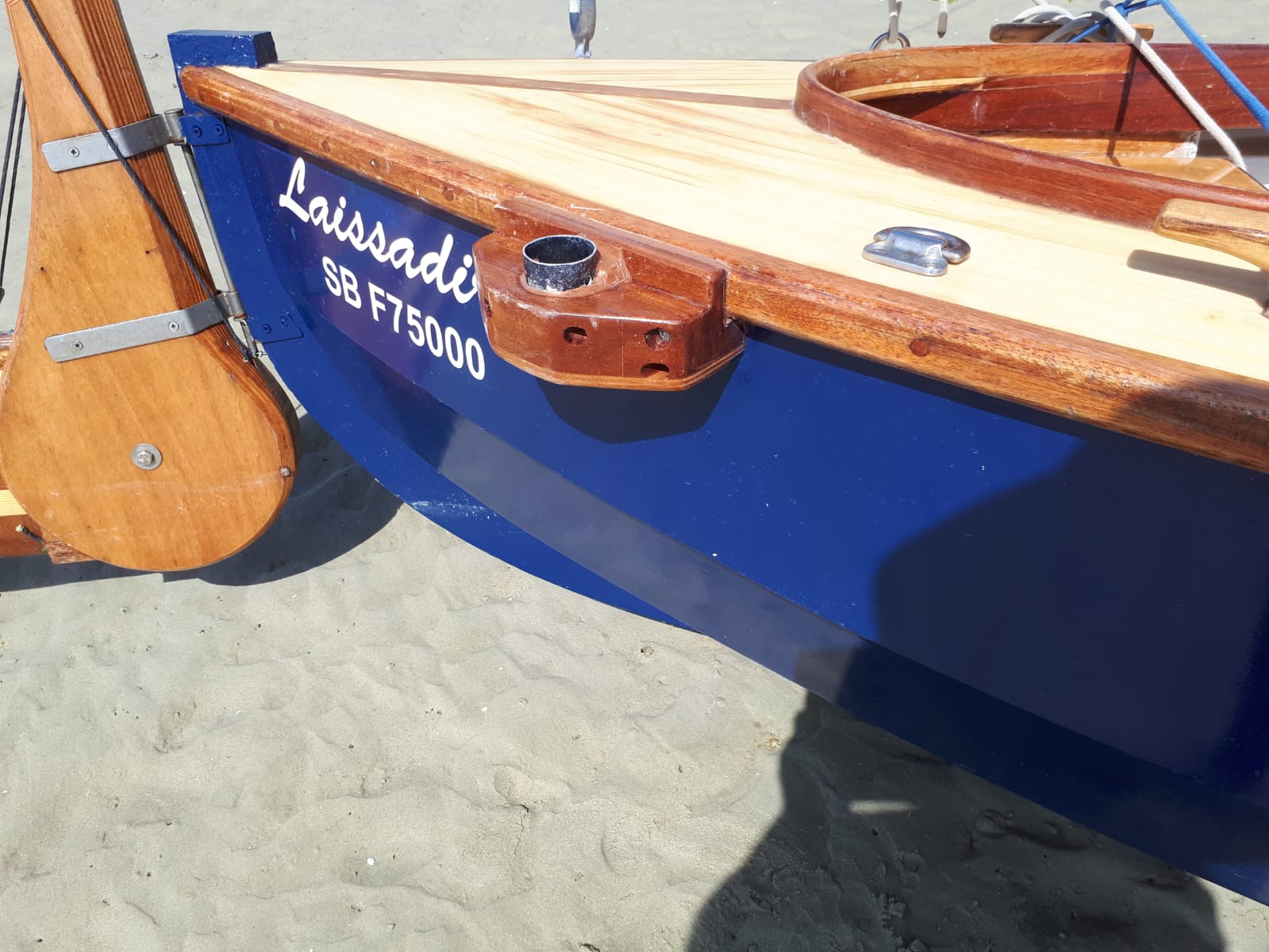

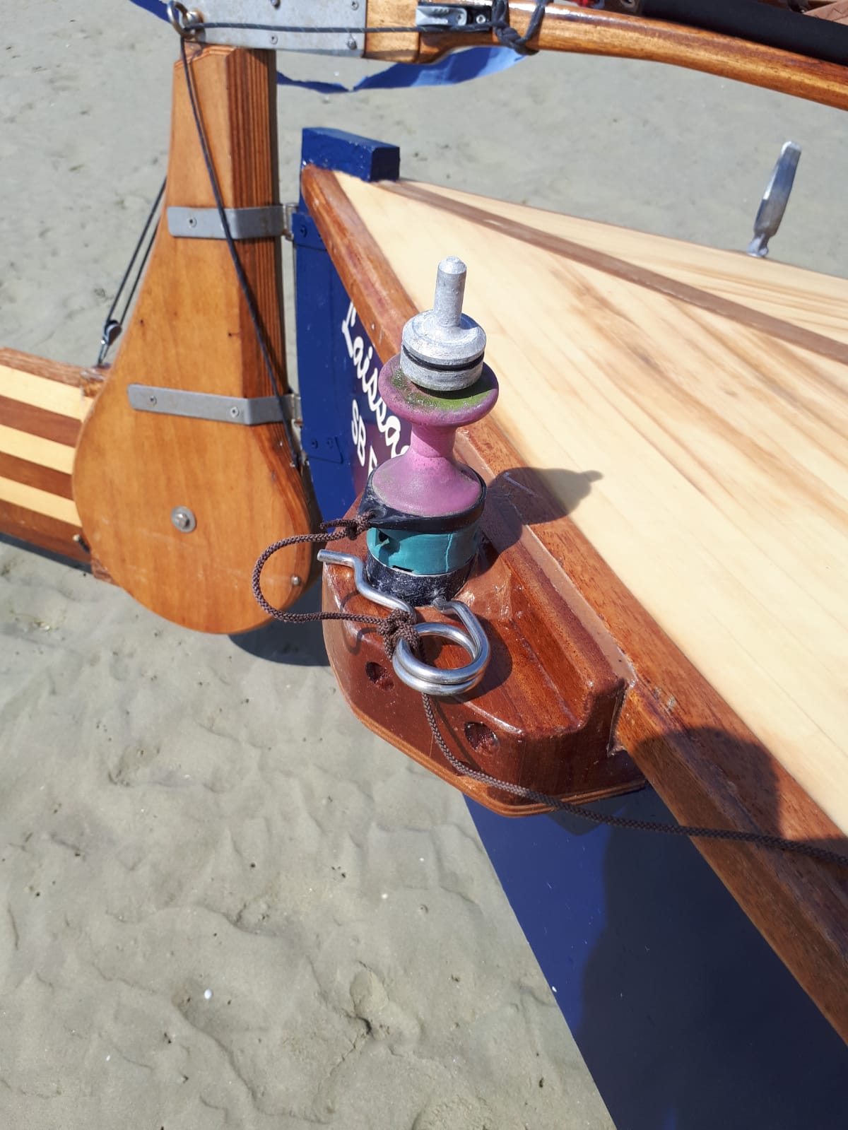

Fixation du suport pivot sur le bateau.
Sur l’arriere tribord, j’ai façonné un support en sipo avec inclusion d’un morceau de mat alu qui correspond au diabolo de planche a voile.
Heureusement, lors de la construction de la coque j’avais stratifié des renforts en cp de 12 à l’interieur du caisson étanche arrière pour un eventuel support de dame de nage.
Le support de pivot est collé au joint congé et vissé avec 4 vis inox de 5mm qui vont reprendre le renfort. (Les photos du dossier de construction m’ont été bien utiles ) Le diabolo est maintenu par une grosse clavette de 5mm

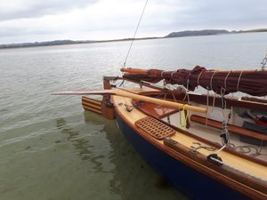

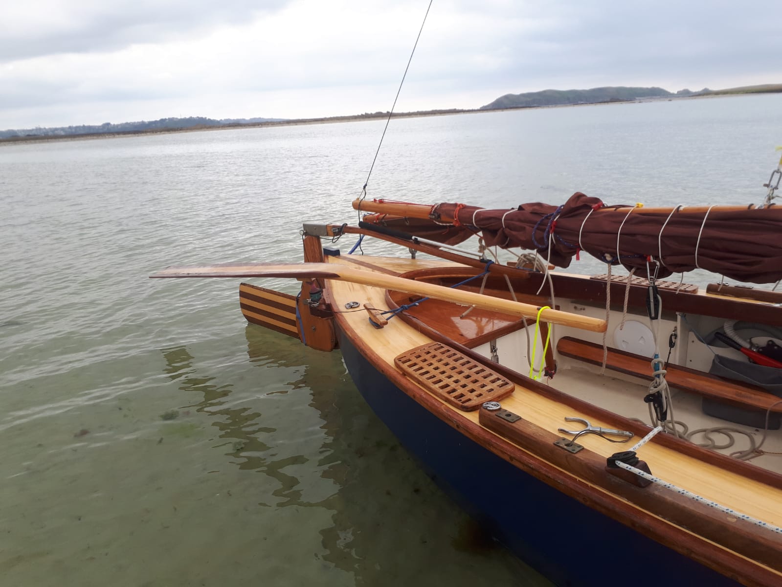

La godille en position:
J’ai cherché comment positionner un bout sensé provoquer la rotation de la godille....
Pas trouvé !
Finalement j’ai inséré un rond de 20mm sur le manche, il faut une main pour le mouvement latéral, l’autre sur la béquille pour la rotation de la dérive.
Le mouvement deviens instinctif et le godilleur debout a tout l’appui du corps qui donne la puissance.
1,5 noeud en vitesse de croisière, une heure sans ampoules.
2 noeuds pour un effort ponctuel, et plus se affinité. ...
Dans les mêmes conditions de pétole, les avirons sont plus efficaces, 2 à 2,5 noeuds en solo.
Mais pour ramer il faut ferler la voile. Alors que la godille peut rester à poste, sans gêner la
navigation et est utilisable en quelques secondes.
Pas trouvé !
- Messages : 2353
Joli travail, avec des accessoires détournés de leur fonction première.
C'est vrai qu'elle prend beaucoup moins de place que je ne le pensais : je la voyais beaucoup plus longue...
- Messages : 3410
C'est assez plaisant à voir, ça fait un peu lampe d' Aladin !
Tu as essayé de la frotter pour voir ?

Les chinois utilise un pivot qui ressemble assez à une boule d'attelage. À mon avis, ton diabolo doit avoir une simple torsion sous l'effort et même pas dans le bon sens et là est peut-être la difficulté. La forme de ta godille est en tous points conforme au modèle traditionnel, il n'y a pas de raison que ça ne marche pas.Kerieg a écrit : 05 juil. 2020 15:34 La godille en position:
