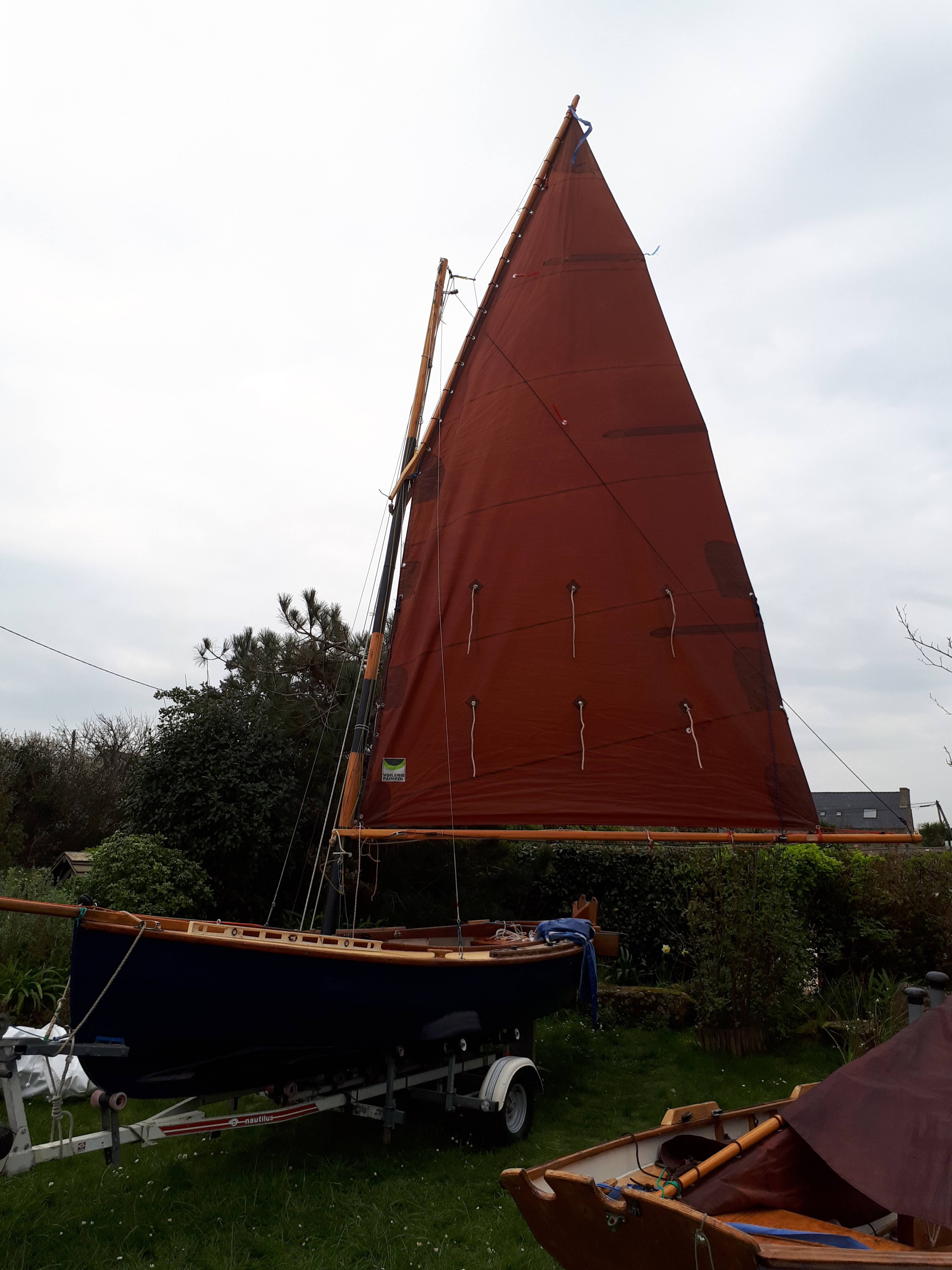

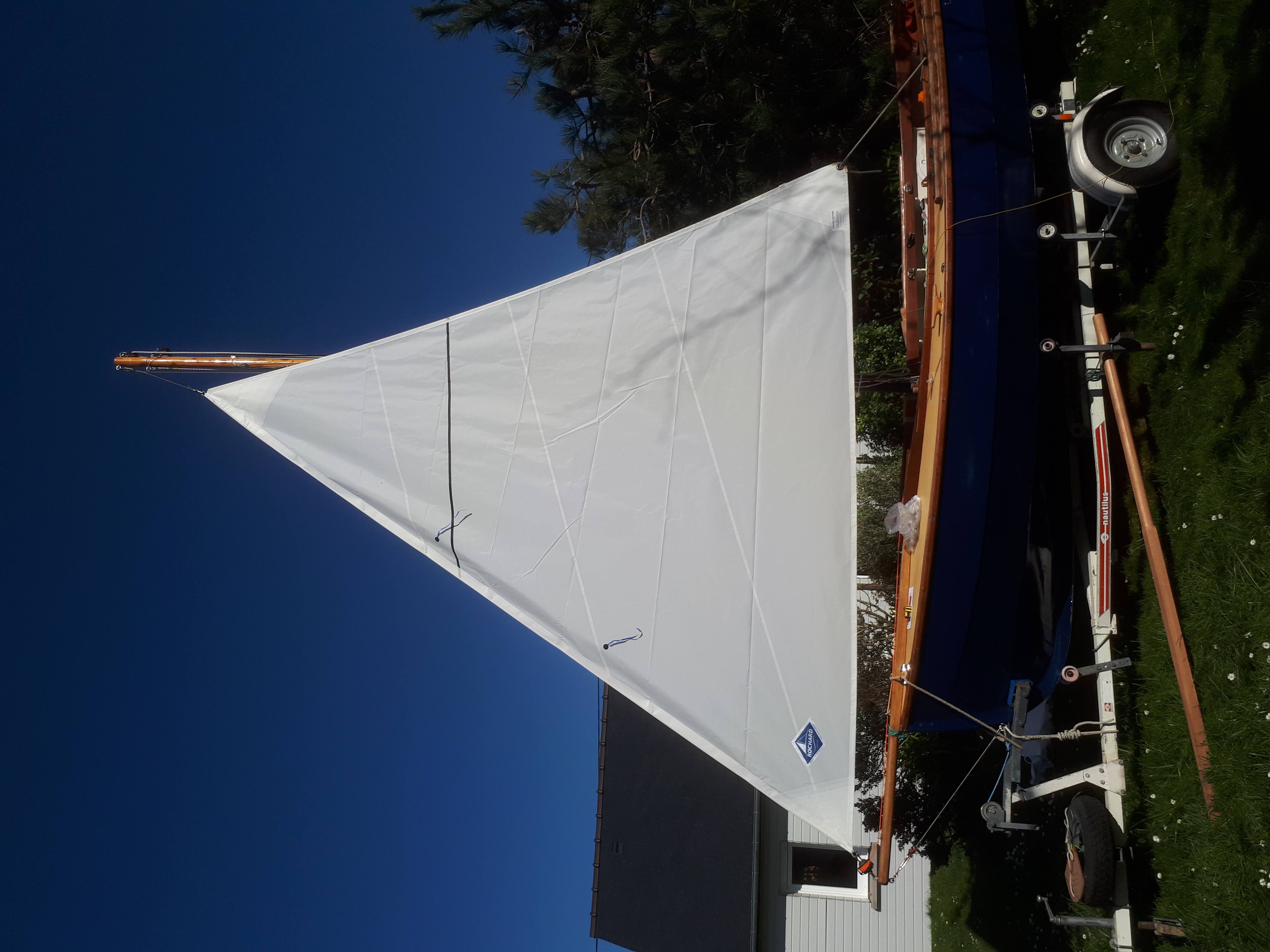

Soit il manque la première photo, soit le nouveau génois est caché par l'ancien, c'est ça ?
5° de quête en plus d'un seul coup,c'est beaucoup, non ?
ça doit bien faire dans les 20 cms en tête de mat ?

Pour l’inclinaison du mât, en avançant le pied de 1cm, l’angle augmente fortement, j’ai mis le bateau de niveau, et si l’on compare avec une photo en navigation c’est impressionnant, on dirait un sinagot!

Dis donc, il est balèze ce Génois , ça va pousser dans le petit temps 8)

Kerieg a écrit : 20 mars 2020 14:18 J’ai préparé un bout dehors de 1m pour remplacer les 70cm existant
Les photos, c'est avec le nouveau ou l'ancien bout-dehors ?
Re: Slightner
C’est encore l’ancien bout dehors, le nouveau est en bas dans l’herbe.
Ca vas pousser dans le petit temps, j’aurai beaucoup de route à rattraper.....
En fait les deux genois ont à peu pres la même surface, mais l’ancien etait taillé pour un petit croiseur et tout déformé, avec un point d'écoute plus bas et trop de creux pour le près.
Mon slightner est sous toilé selon Sly ,et il avait raison, mais en cote d’armor faut pas être trop prétentieux avec le vent.
