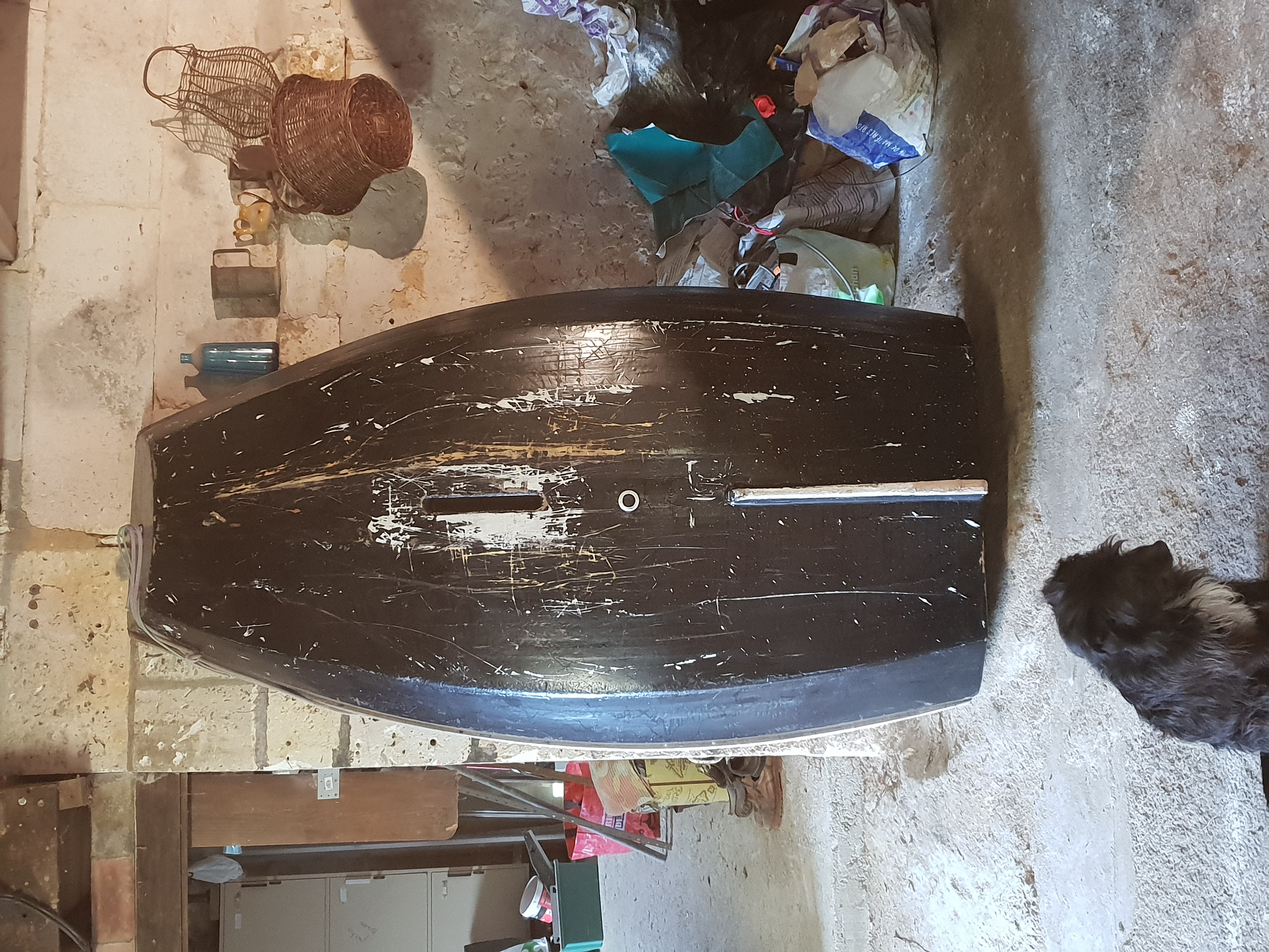

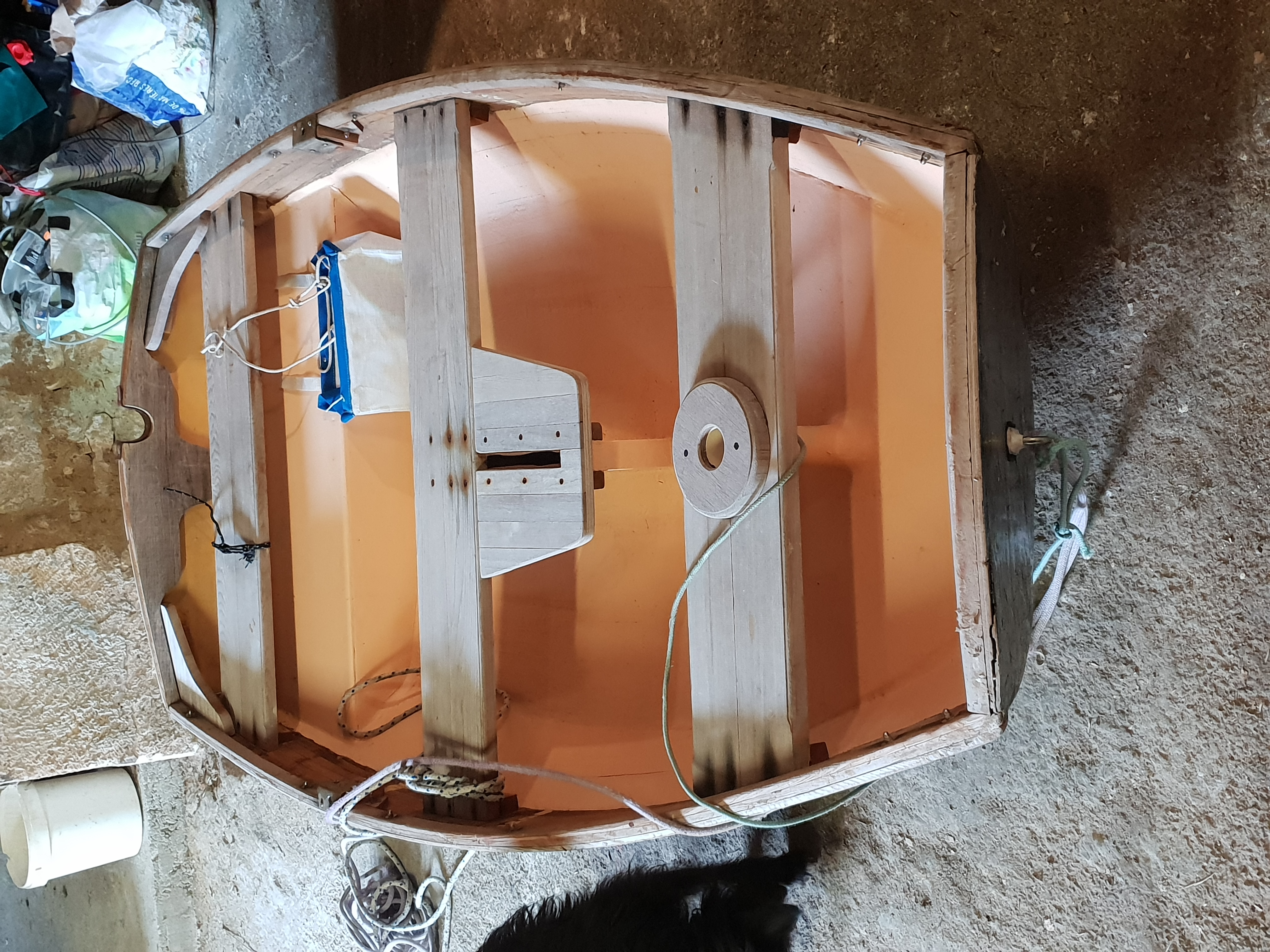

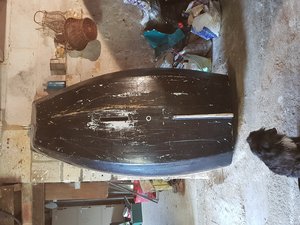

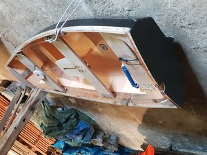

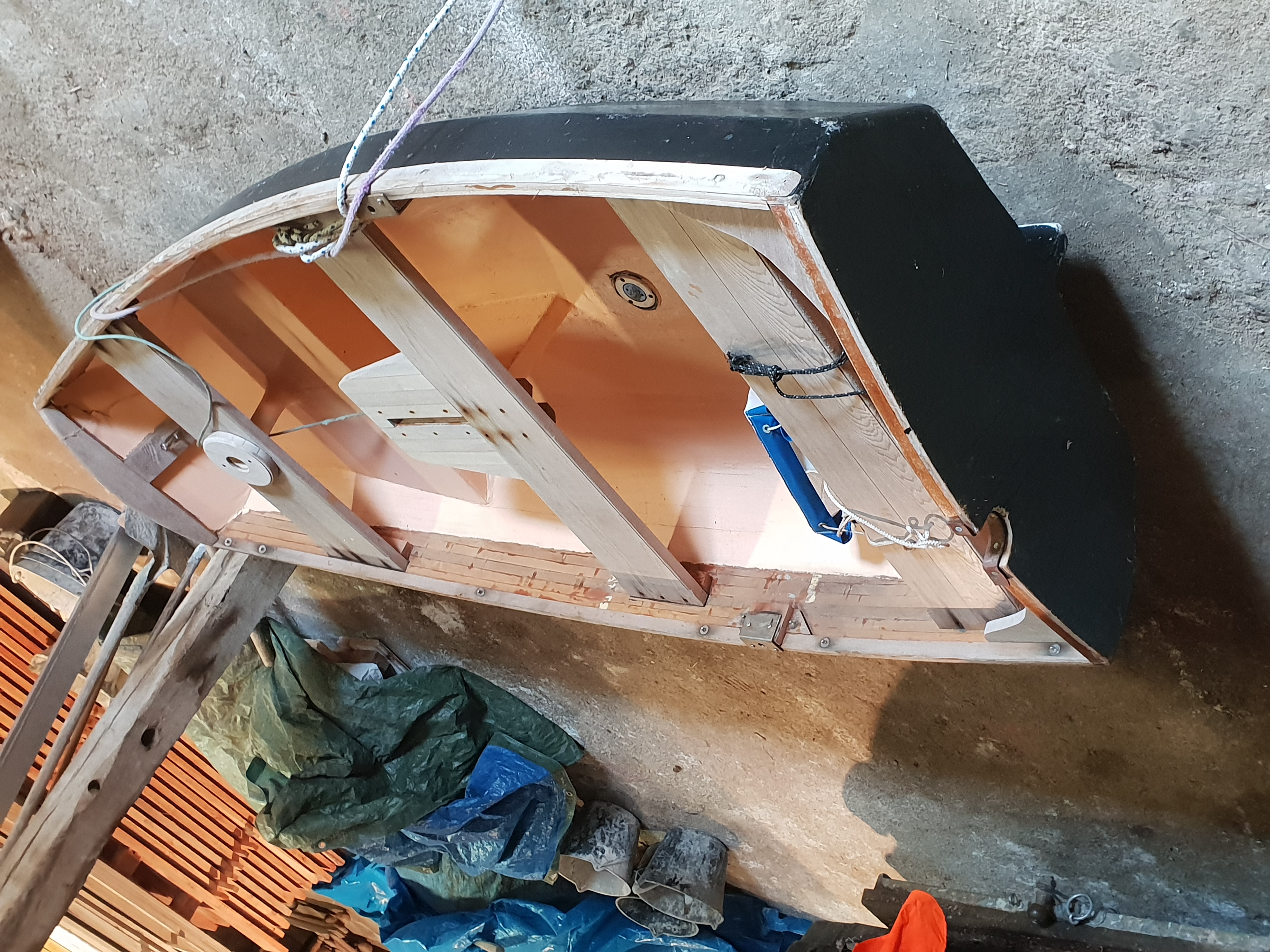

Bonjour les amis, voici une élucubration personnelle qui doit tout au dessin d'Alien, dont je me suis très librement inspiré.
A partir des plans du BBK, j'ai supprimé quelques clins pour obtenir une coque à bouchains.
Construction en lattes de red cedar bouvetées, strat extérieur polyester après imprégnation g4.
Après essai, j'ai rallongé le banc de rame vers l'avant.
Deux caissons pour l'insubmersibilité.
A l'usage, deux adultes, nickel, on rajoute le chien, ça va encore, on a même rajouté deux enfants, mais là ça devient juste.
Le canot est très léger, et finalement, sur l'eau, on aimerait bien un peu plus de poids.
Utilisé tout l'été comme annexe, trainée ou sur le protique, elle en a vu de dures, trainée sur les cailloux, remplie d'eau à la traine.
J'en suis enchanté.
Pas encore fait le mat, la voile, la dérive. peut être l'année prochaine pour ma fille, en ce qui me concerne je ne suis pas sur de pouvoir caser ma carcasse!
merci Alien!
