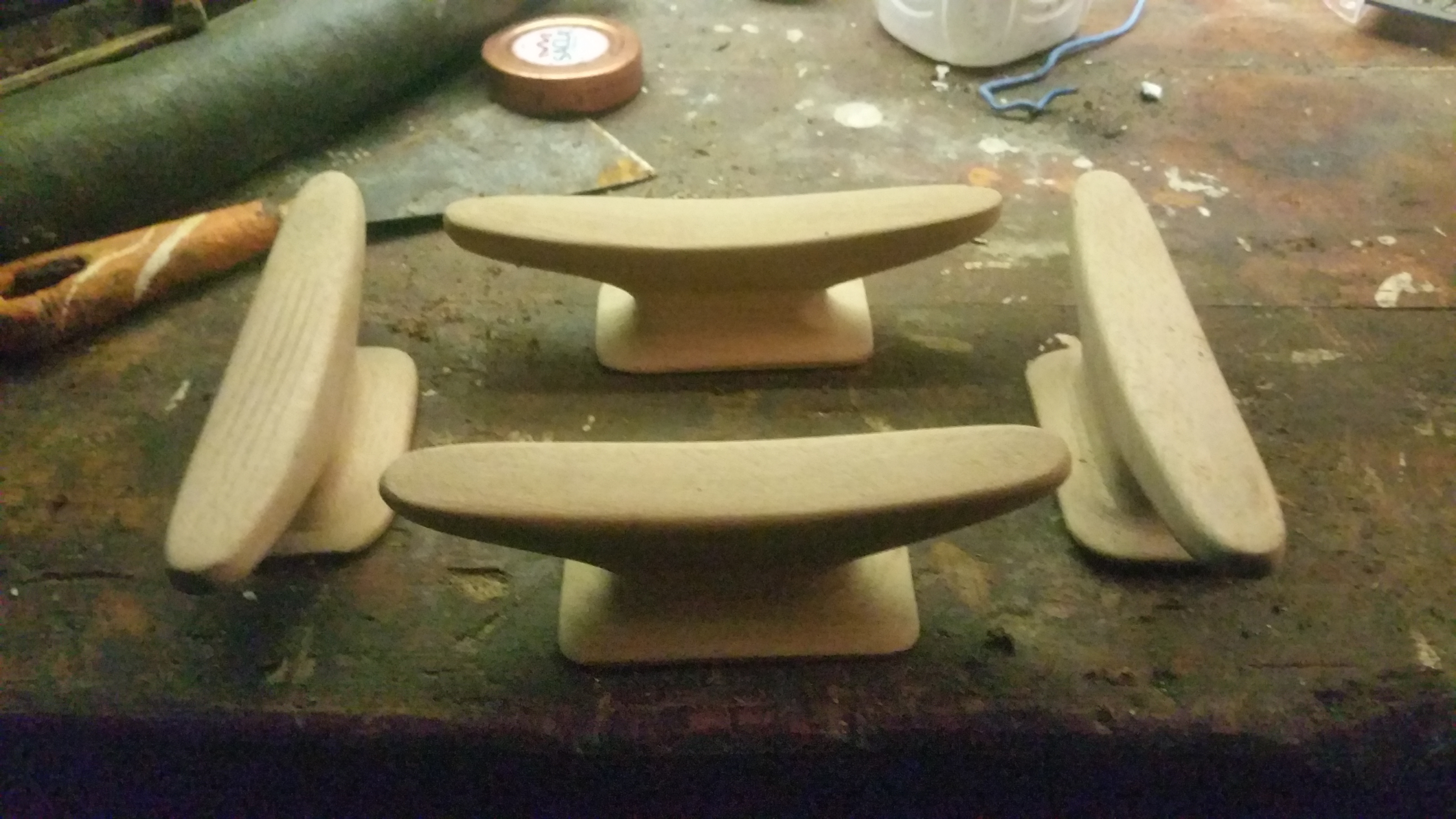

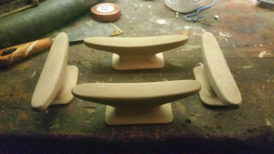

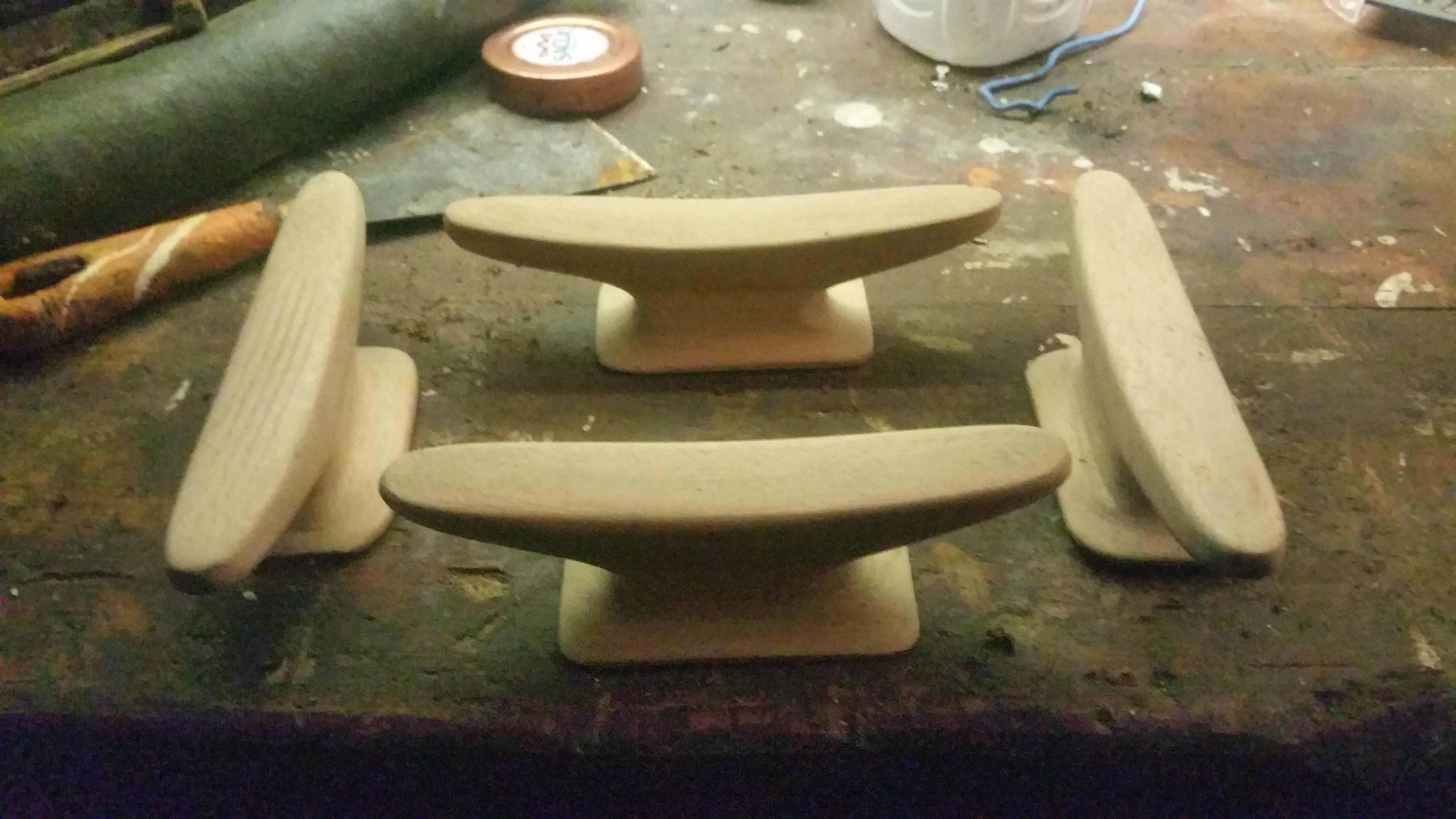

Voilà les photos des taquets planChe à saucisson. On verra bien comment ils vieilliront.

ah oui , pas mal !
moi qui étais tout content de mes cabillots , maintenant je les trouve un peu bruts !

Merci pour la photos.
Comme Bert05, les miens font très rustiques aussi !
J'ai un doute sur le bois de la planche à découper.
Il me semble , d'après la photo,que nous avons affaire à du hêtre.
Si c'est le cas, tes beaux taquets ne vont pas durer longtemps car ce bois n'est pas utilisable en extérieur.
Espérant que je me trompe quand à l'essence de bois !

Trismus : c'est vrai. je verrai bien. S ils tiennent mal en extérieur je les reconvertirai dans mon atelier comme supports de rallonges électriques ou autres bouts au repos.

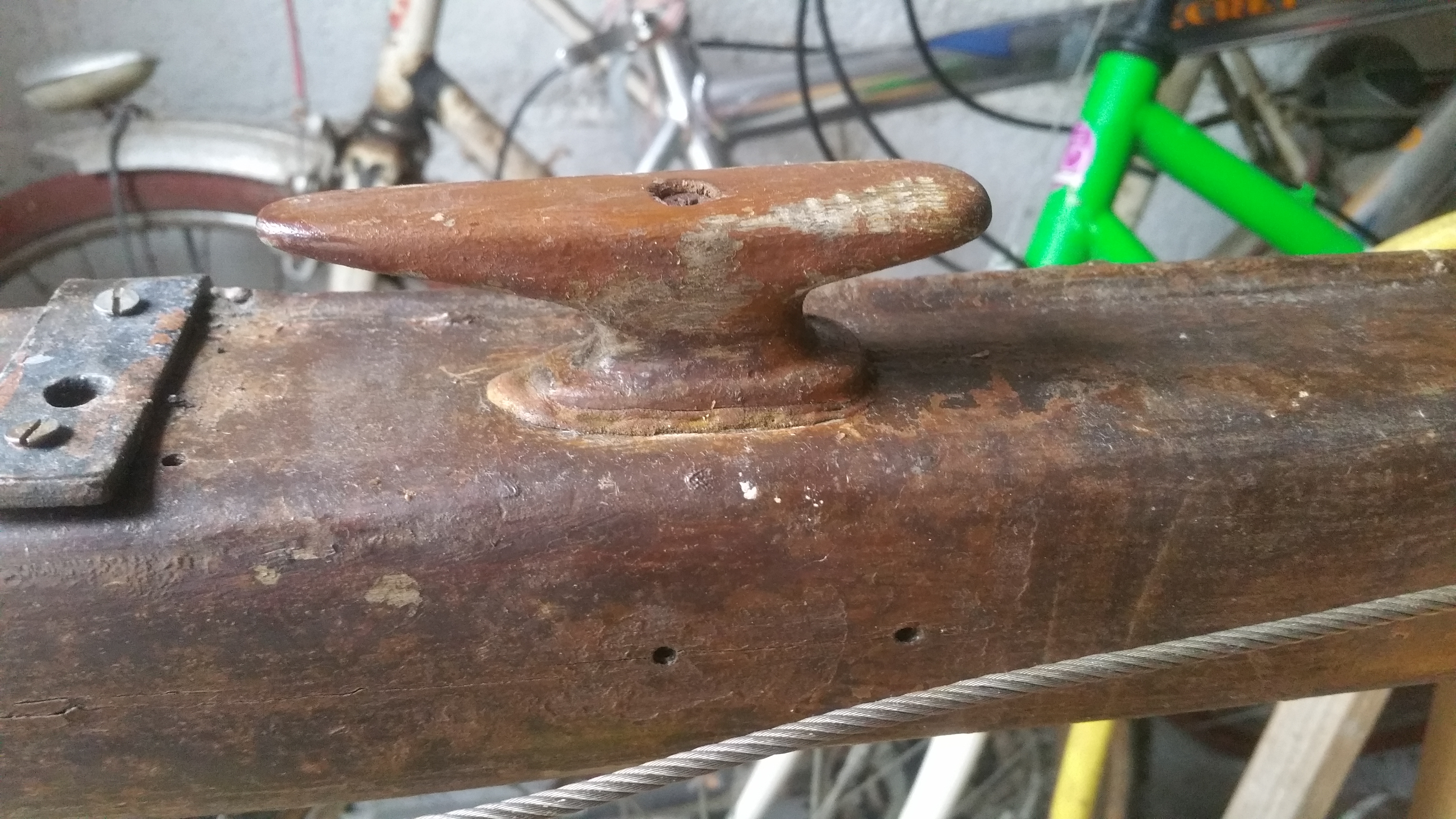

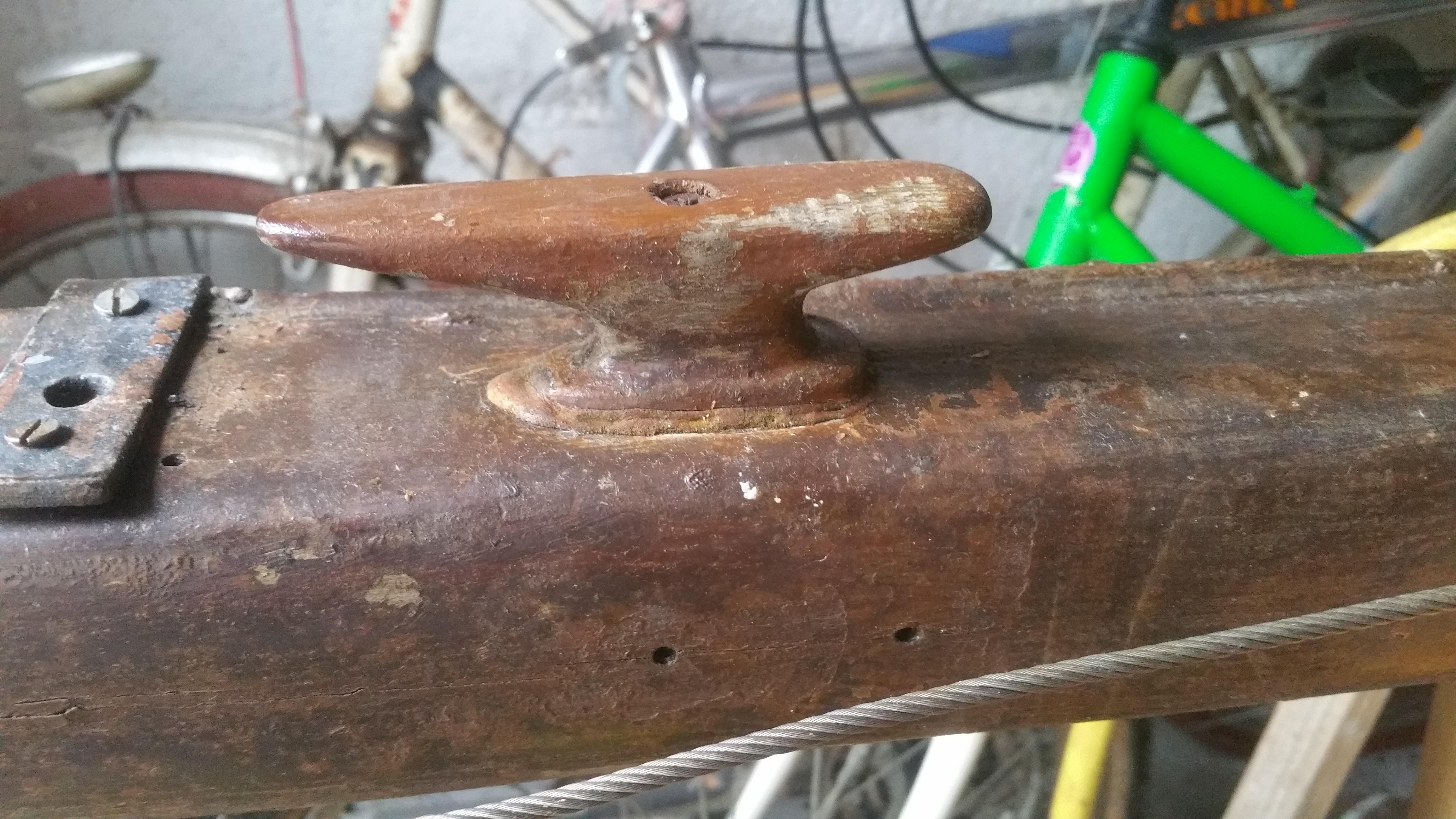

J'ai fait aussi ce taquet de drisse de gv il y a quelques années et pour le moment il tient. alors l'espoir fait vivre ..

Jolie forme, que ce soit pour les nouveaux ou l'ancien. Sur ce dernier, le profil asymétrique est vraiment esthétique, en plus j'imagine d'être parfaitement adapté à la fonction visée.

Bravo pour esthétique de tes taquets, mais la dernière photo m'interpelle :
Une seule vis de fixation ?
Il ne risque pas de pivoter sur son axe ?
C'est l'espèce de joint/colle du dessous qui empêche la rotation ?

Pour répondre à Padelis, le taquet asymétrique est collé avec une ppu de grande surface de bricolage. Je l ai réalisé il y a une dizaine d années quand le Quernet était propriété d une association .
Il a été vendu en 2012. A la fin 2020, son propriétaire sachant que je m en étais occupé, m a proposé de le reprendre.
Ayant d abord répondu que je ne voulais plus entendre parler se bateau, j ai finalement accepté pour ne pas qu il le détruise. Et c est ainsi que j ai "replongé ".
Il y a un peu de travail car durant ces années, l'entretien n à pas été au top.
Mais le taquet a tenu. A l époque je prévoyais de rentrer la vis un peu plus profond et mette un tapot. L assoc à explosé avant. Je vais donc terminer ça 10 ans après l avoir commencé. ..
