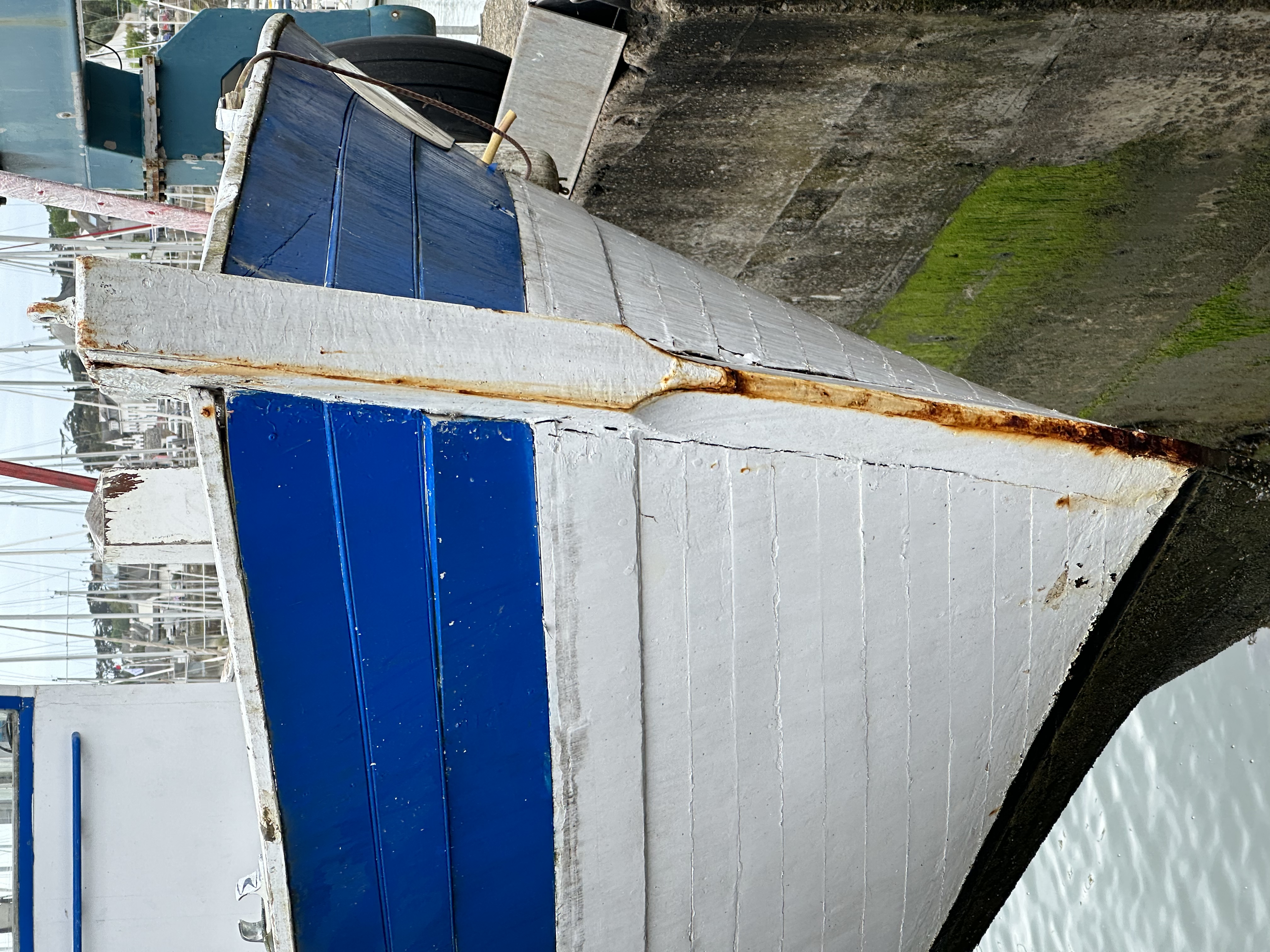

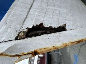

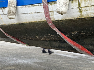

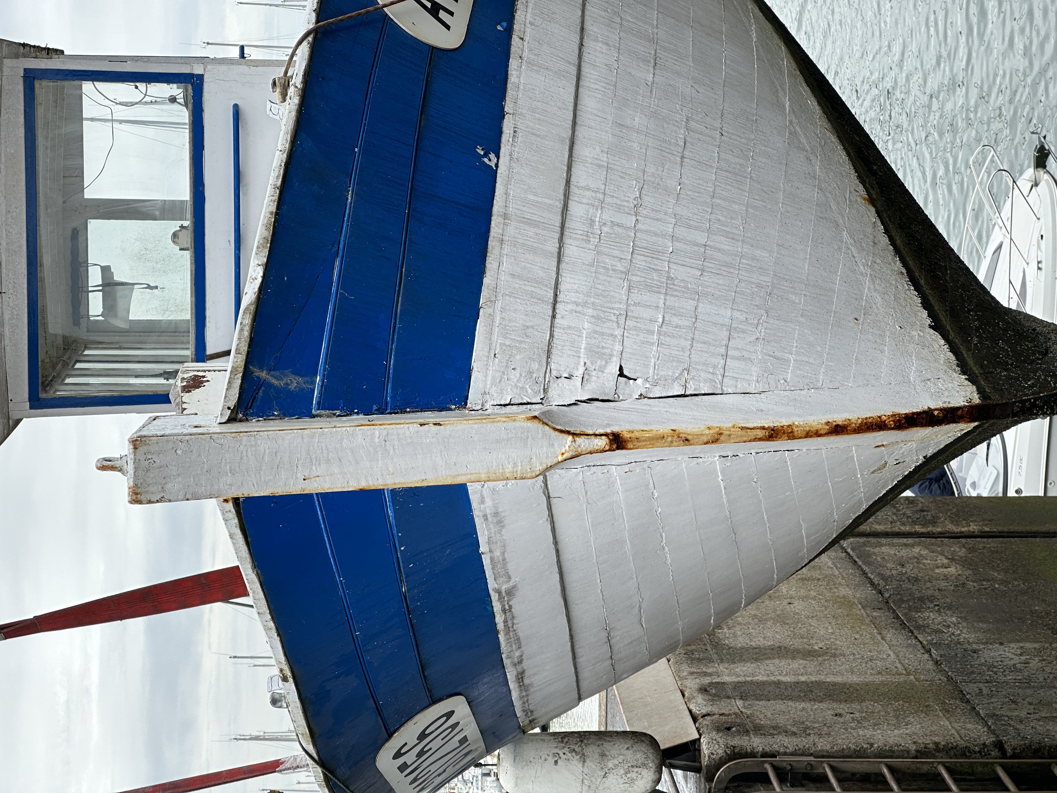

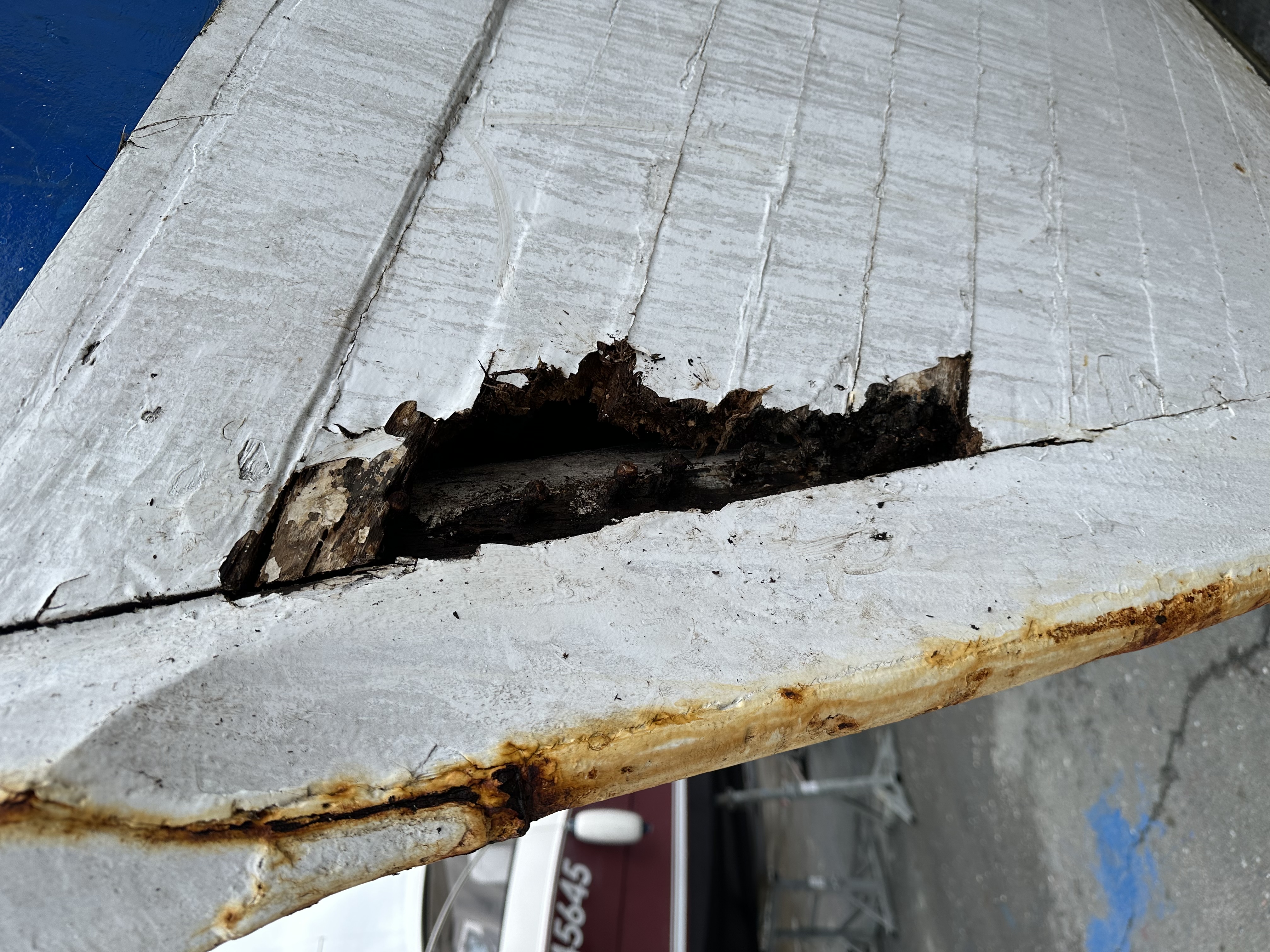

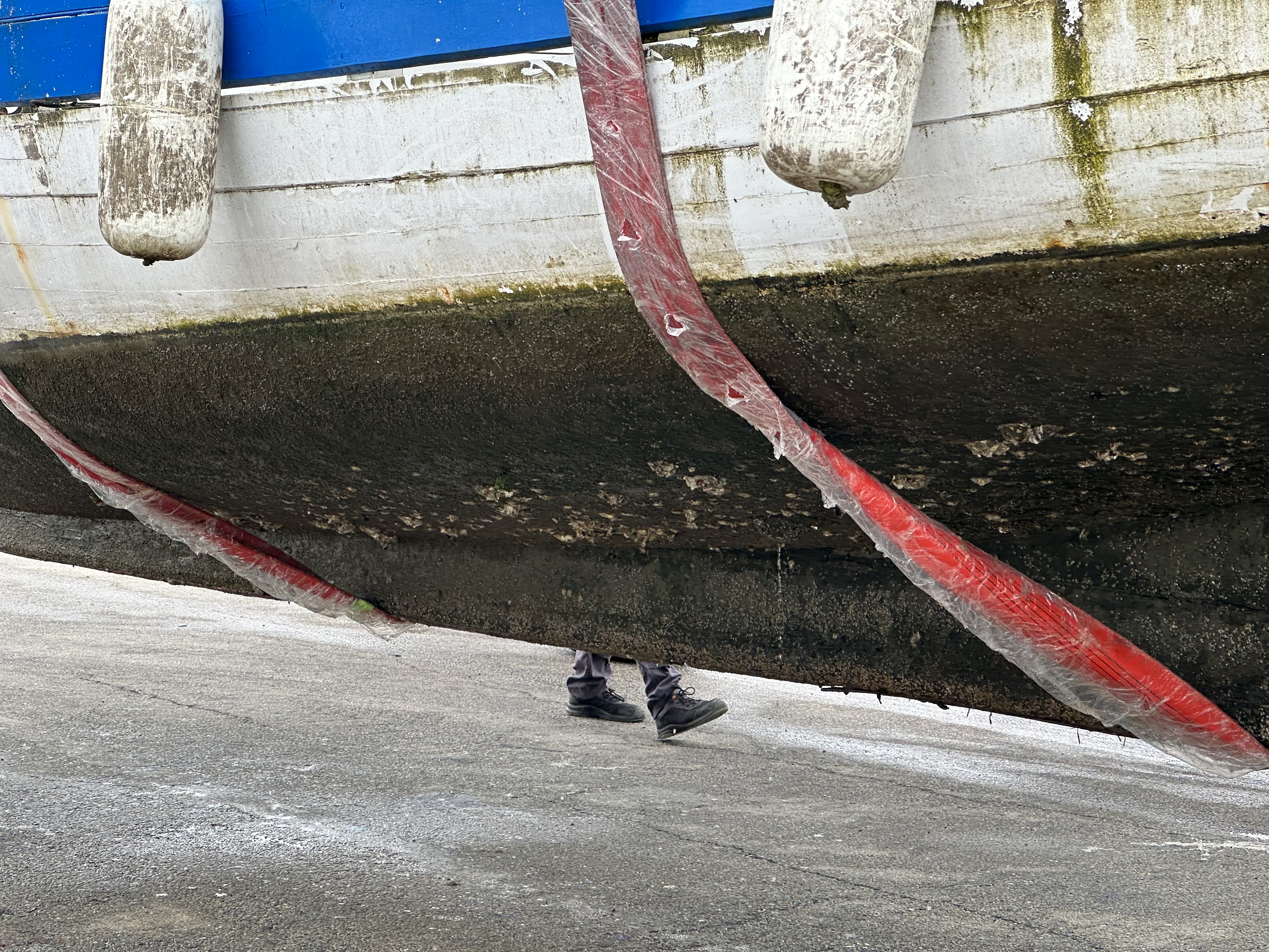

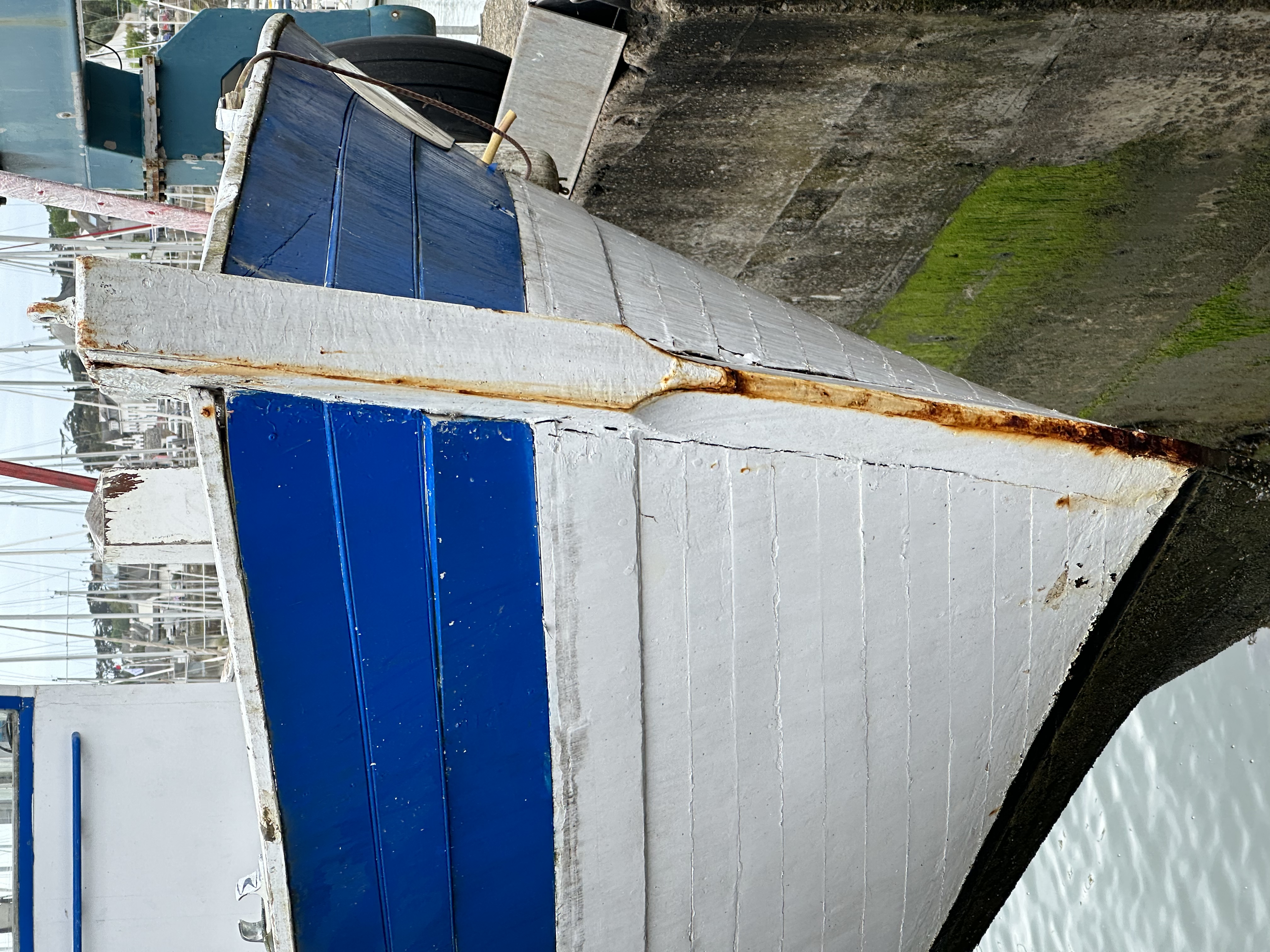

Bon, le bateau est sorti ce midi.
Pas trop sale, mais des berniques partout, et de bonnes huîtres du Bono effectuant de belles croissances. Ca semble s’ouvrir un peu à l’étrave.
Karamba ! Ô rage ô désespoir ! Il n’y a plus rien sous la peinture. Il va y avoir un peu de boulot, j’avais un peu oublié.
Le grutier me voyant commencer à purger me précise qu’il remet le bateau à l’eau dans une semaine !!!
Scarfer au rabot, sur une extrémité de bordé en place, je ne sais pas faire. Donc réparation de fortune pour aller voir les copains à l’île d’arz dans 10 jours et après, on avise.

Karamba ! Il faut avoir la foi (et de bonnes pompes) pour naviguer sur le Pitalugue !
Pour la réparation de bordés, Louis Sauzede fait ça en 5 minutes, donc en une journée pour un terrien normal c'est jouable. Attention à ne pas aller trop loin avec la tronçonneuse !

Yaka juste délivrer les bordés malades sur deux ou trois membrures et les scarfer en quinconce ; Un peu plus délicat: La préceinte est malade, elle aussi et le carreau est pointé dedans. Il va falloir la bûcher pour libérer les pointes (on les fait sortir avec un serre-joint, après) ou encore (moins bien), les couper avec une lame de scie à métaux ou une Fein. Tant que tu y es, brule donc la peinture à tribord, juste pour voir, je ne serais pas surpris qu'il y ait au minimum quelques vis de renfort à mettre aux extrémités des bordés.
Et il me semble qu'il y a une histoire de varangue, aussi, non?

Deuxième contribution de Maitre Wedel à mon sujet, il y a bientôt 10 ans !wedell a écrit : 10 oct. 2014 16:39 Si la préceinte n'est pas touchée, tu peux te considérer comme chanceux.
La chance tourne, la préceinte est effectivement attaqué en quelques endroits. Pas encore dramatique, mais la gangrène arrive !

Nouvelles du front :
Un charpentier est passé mercredi ausculter le navire. Couteau, maillet, sauter sur le pont, tout y est passé !
Pour ce qui est des bordés à l'avant, il suggère des traits de Jupiter.
Mon inquiétude première était le joint quille coque et les galbords.
Après sondage, il s'avère que les carvelles sont bien bouffées, n'existent plus ! Ca doit pas aider à la tenue du calfat et du joint.
Il m'a dit qu'il était pris jusqu'en 2024, mis que je devrais tout savoir faire
Du coup, j'ai mis 200 vis de 6x90 sur les 4 premiers bordés.
Des romaillets cache misère sur la coque, le joint de quille, du calfatage par endroit et remise à l'eau.
Va quand même falloir que je prolonge le séjour à terre.
Journée à l'ile d'Arz compromise.
