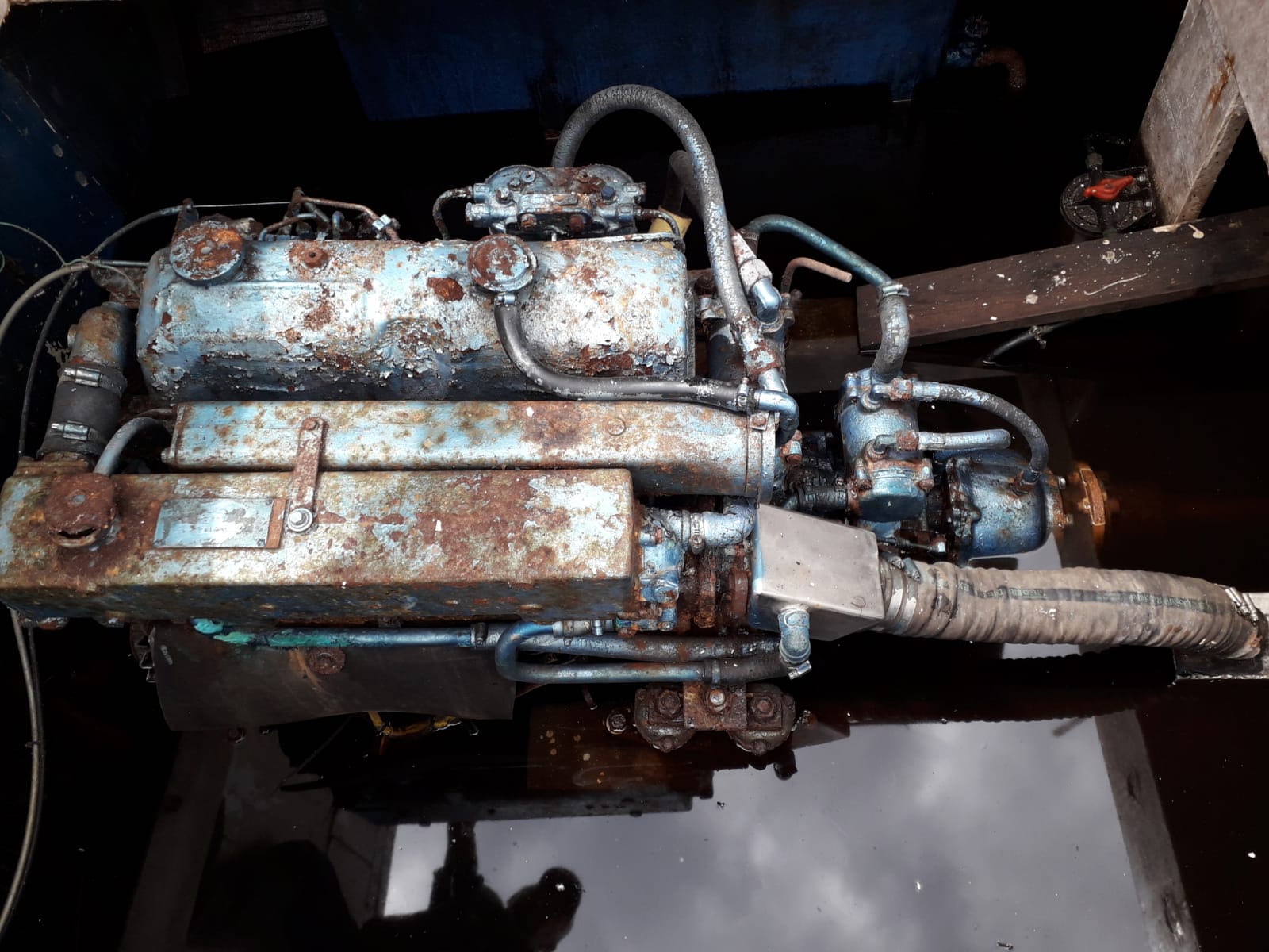

Un moteur rouillé, qui baigne dans l'eau….mais c'est mon bateau !
marlin a écrit : 01 juil. 2020 10:01 que j'étais allé voir pour le moteur.
Allons allons, ton moteur ne demande qu'à retrouver sa place et t'emener dans les pertuis.

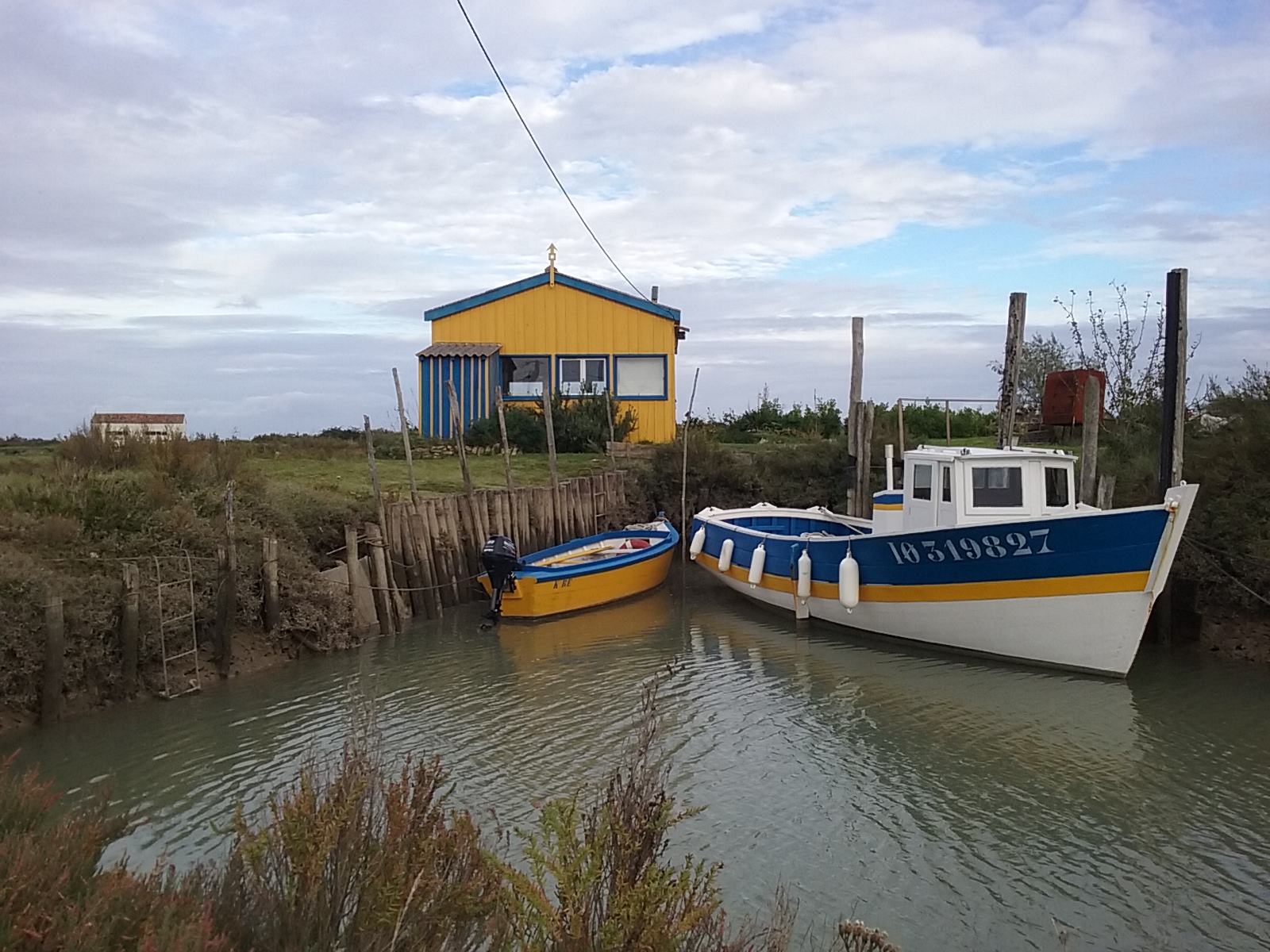

Je t'envoie la photo d'un cousin charentais qui vit caché, loin de l'agitation du monde et qui se retrouve à faire la une d'un annuaire des marées.
Je le connais bien, j'ai rampé en chemise blanche dans sa cale où il n'y a pas la moindre goutte d'eau et d'huile.
Il a 50 ans et en paraît 49 de moins.
Il a surtout la chance d'avoir de bons parents qui veillent sur lui en permanence. Peintures refaites tous les ans (100 h), pont arrosé d'eau de mer tous les jours, moteur du même âge, comme neuf, etc...

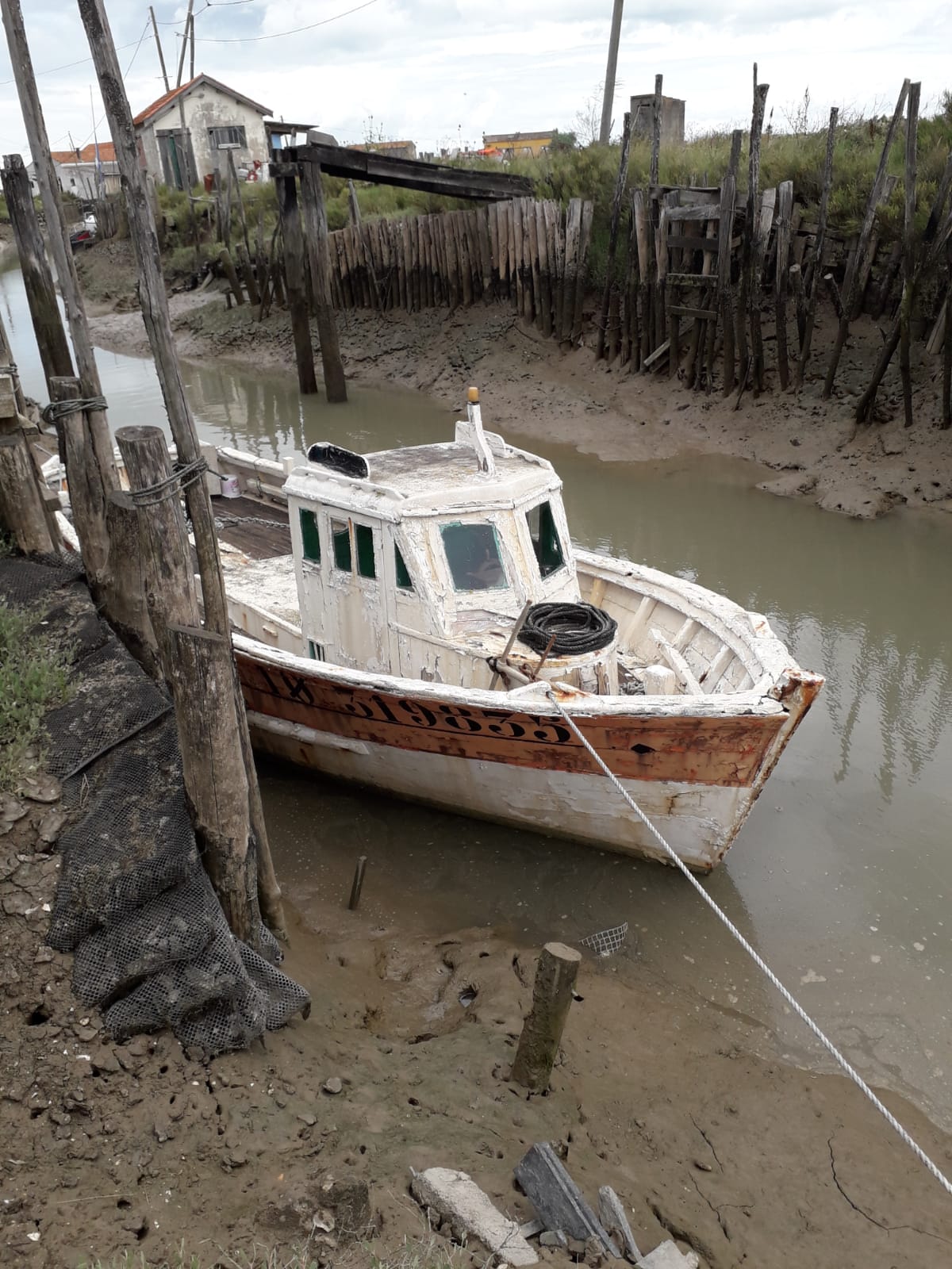

Comme promis, le bateau est sortie de l'eau pour un carénage.
En route vers l'aire de carénage :
Le Bono était spécialisé dans les naissin d'huitres plates....il y a bien longtemps.
Maintenant, la creuse pousse partout !

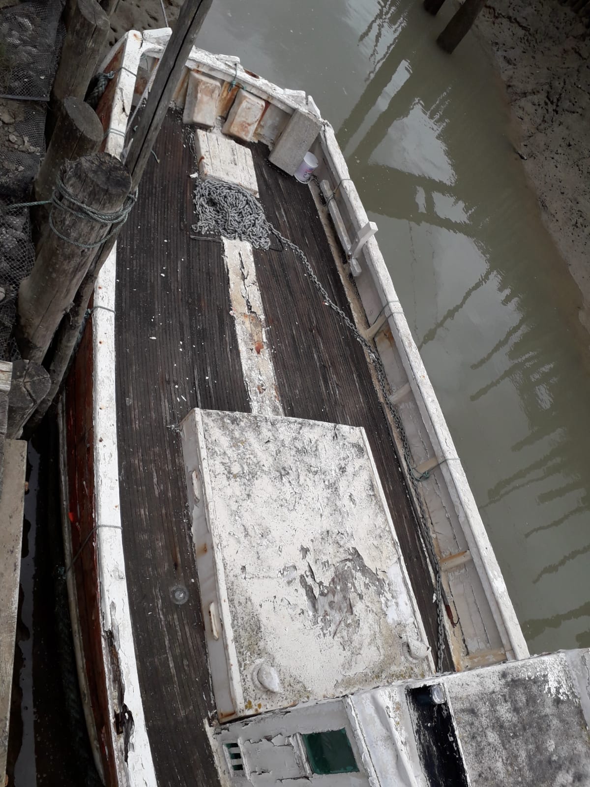

J'ai pas du utiliser le bon terme. Alors voilà quelques photos, en direction de la poupe.
Image Image Image
