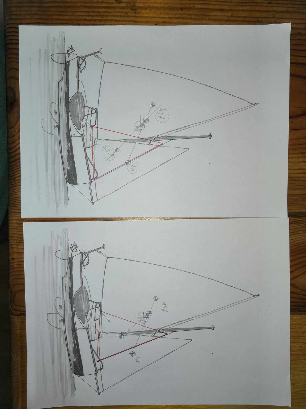

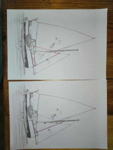

Bonjour messieurs
Je me pose la question de l'utilité d'ajouter une voile d'avant sur l'Hypoténuse.
... parce qu'il se trouve que j'ai un peu de place devant entre le mât et l'étai, parce que parfois je ne cracherais pas sur un chouilla plus de toile, parce qu'esthétiquement ce serait joli, parce que ça ferait une voile de rechange, une possibilité supplémentaire d'équilibrer le bateau arisé ...
Je peux amurer cette voile supplémentaire sur l'étrave, (Il y a une cadène installée à la construction par préméditation) ou à l'arrière du bout dehors, 50cm plus loin, comme représenté en rouge sur les photos.
Est-cela qu'on appelle une trinquette?
Je pense voir avec le maître voilier si il a un foc d'occasion à recouper.
Pensez-vous que c'est simplement une complication superflue ?
Pensez-vous que cela peut avoir son utilité ?
Dans quel cas, quelle allure, est-ce un atout ?
Merci d'avance pour vos avis et conseils éclairés :)
Fred
Re: L'Hypoténuse
Je vois que le démon t'a repris. :D
Pas essentiel une trinquette sur un bateau de cette taille, ça fait de la ficelle en plus (mais tu aimes ça) et le rendement n'en vaut pas la chandelle.
Malgré tout, par vent fort, disposer d'une voile amurée sur l'étrave permet un meilleur équilibre quand on a deux ris dans la GV. Elle peut être envoyée en guindant libre si la ralingue est prévue pour ça (et le moyen d'étarquage qui va avec). Une fois affalée, elle ne gène pas le passage du foc.
Et ça fait joli. :lol:

Re: L'Hypoténuse
D'accord à 95% avec Tonton Wedell
Les 95% :
Oui, pas essentiel
Oui c'est une trinquette
Oui peut être utile par vent fort
Oui elle peut être envoyée en libre si ralinguée et drisse fortement étarquée.
Oui ça fait joli .
Mes 5%
Peut être utile au près serré pour faire un meilleur cap, à condition que :
Pas de ventre sur le guindant.
Bordée bien à plat le plus possible dans l'axe du canot ( mais ça peut déventer un peu la grand voile :? )
Peut servir de taud pour le cagnard à la pose dèj' ( ou en BZH d'abri contre le petit crachin fin )
Messages : 2353
Re: L'Hypoténuse
Une réflexion quand à l'utilité de la trinquette : les fondateurs du "Chasse-Marée" ne tarissaient pas d'éloge au sujet de la "trinquette génoise".
Pour de vieux pêcheurs à la voile "au près, la trinquette génoise tirait le bateau comme un cheval..."
Sur un de mes bateau, j'avais installé ce genre de voile, en plus du foc sur bout-dehors.
Les deux voiles étaient sur emmagasineur, afin de pouvoir les effacer rapidement à partir du cockpit.
Re: L'Hypoténuse
wedell a écrit : 05 févr. 2024 13:44 Je vois que le démon t'a repris. :D
-C'est vrai que j'ai "une certaine tendance" à compliquer :lol:
-Superlfu, peu de rendement, c'était surtout ça, ma question.
wedell a écrit : 05 févr. 2024 13:44 Malgré tout, par vent fort, disposer d'une voile amurée sur l'étrave permet un meilleur équilibre quand on a deux ris dans la GV. Elle peut être envoyée en guindant libre si la ralingue est prévue pour ça (et le moyen d'étarquage qui va avec). Une fois affalée, elle ne gène pas le passage du foc.
-Pour ça j'ai fait rajouter un ris dans le foc, mais je ne sais pas encore comment ça va se comporter ni si il sera pratique à prendre.
-je prends bonne note que pour une utilisation sans étai il faut pouvoir étarquer fermement.
Padélis-Célakélos a écrit : 05 févr. 2024 15:02 D'accord à 95% avec Tonton Wedell
Mes 5%
-J'aurais cru que de multiplier les voiles successives de l'avant à l'arrière était au contraire préjudiciable au cap, mais je crois l'homme d'expérience et je prends bonne note.
-"Pas de ventre sur le guindant", cela veut-il dire qu'une voile d'occasion risque de ne pas faire l'affaire même si recoupée par la voilerie ?
et qu'une voile même neuve risque d'avoir d'origine déjà trop de creux ?
Pour le taud sur le cockpit on m'a donné une 1/2 tente de l'armée de terre, comme celle que j'ai eue pendant mon service :D ce n'est pas étanche mais c'est déjà sympa.
Gwengolo a écrit : 05 févr. 2024 19:32 Une réflexion quand à l'utilité de la trinquette : les fondateurs du "Chasse-Marée" ne tarissaient pas d'éloge au sujet de la "trinquette génoise".
-J'ai lu ça, moi aussi, et ça m'est resté en mémoire.
Par "génoise", on entend qu'elle déborde pas mal sur l'arrière un peu comme j'ai dessiné la mienne ?
Et qu'as tu constaté à l'utilisation de cette voile ? Bilan positif ?
Merci messieurs pour l'intérêt que vous portez à mes élucubrations :smt002 :tchin:
