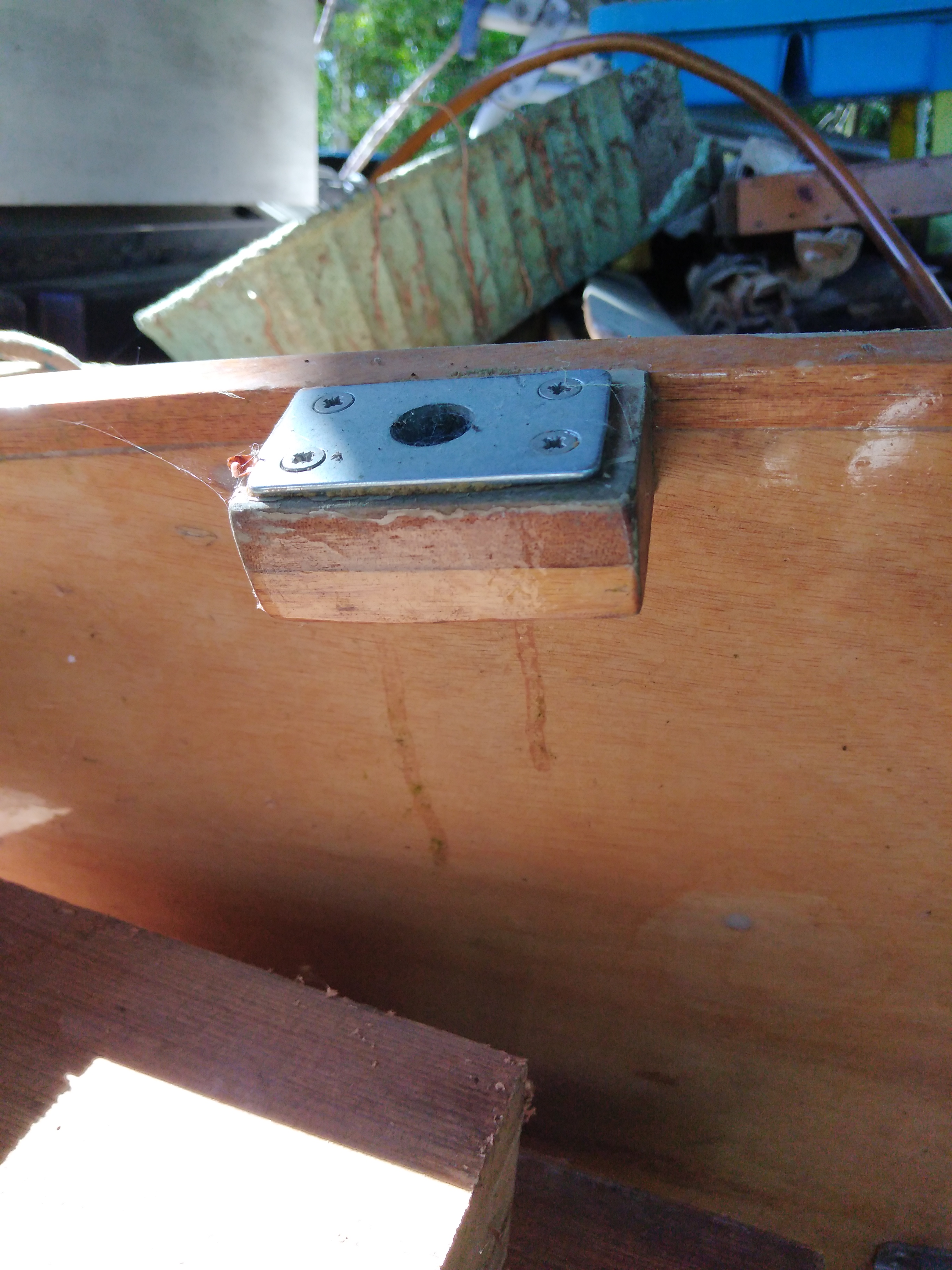

Pour ma part j'ai ajouté un support de dame de nage au tableau.
C'est moins esthétique que si le trou était fait dans le tableau.
Pour moi c'était indispensable car je préfère godiller que nager.

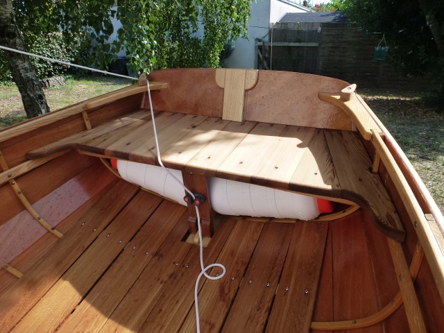

Si je peux continuer mon HS, voila les solutions que j'ai adopté lors de la réalisation de mon annexe, en partant du principe que ce n'est pas un canot d’agrément mais bien un canot de servitude destiné à recevoir moultes beignes dans une année de navs'.
Si l'exemple peut servir à d'autres en vue des utilisations futures :wink:

Pas de support de dame de nage, c'est un truc qui tombe trop facilement au fond du port, ou qu'on ne retrouve jamais en cas de besoin.
J'en ai profité pour garnir le rond d'un inox, la godille étant le seul moyen de propulsion de ce canot et le bois du tableau s'use vite .
Et dans la foulée, cette annexe étant prévue pour être stockée à l'envers de temps en temps, deux martyrs en z'inosque sur le tableau arrière.
Dans la foulée encore, toujours en prévision d'un cabanage, j'ai allongé la bande molle à déborder sur le nez d'étrave.
Ainsi le canot repose, à l'envers, uniquement sur du métal noble :D
