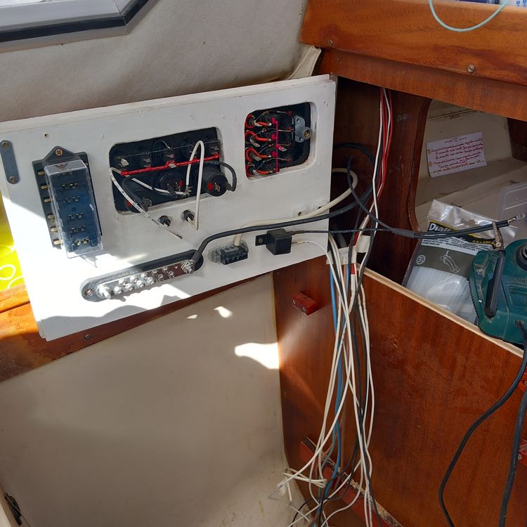

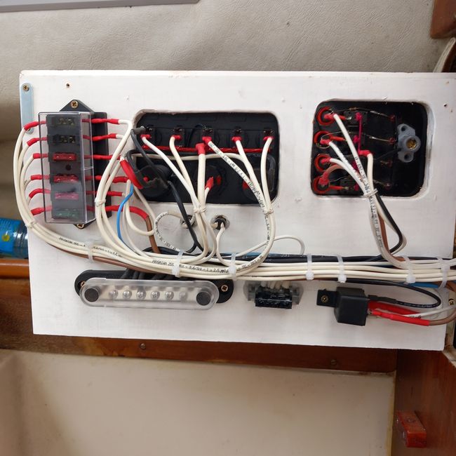

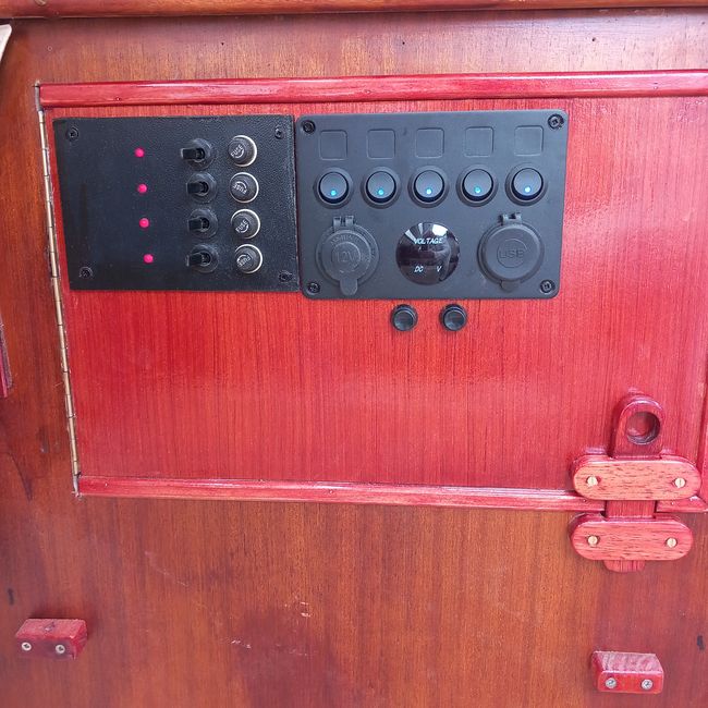

Réfection totale de l'électricité à bord en changeant un maximum de filasse par du polytétrafluoroéthylène ou PTFE ou Téflon.
L'avantage, ce sont des fils qui ne brulent pas et je peux donc passer toute ma connectique sur cosses soudées, bien meilleur que le serti.
Le volant inutile a été sorti, ouverture d'une baie dans le tableau et pose d'un capot sur charnière.

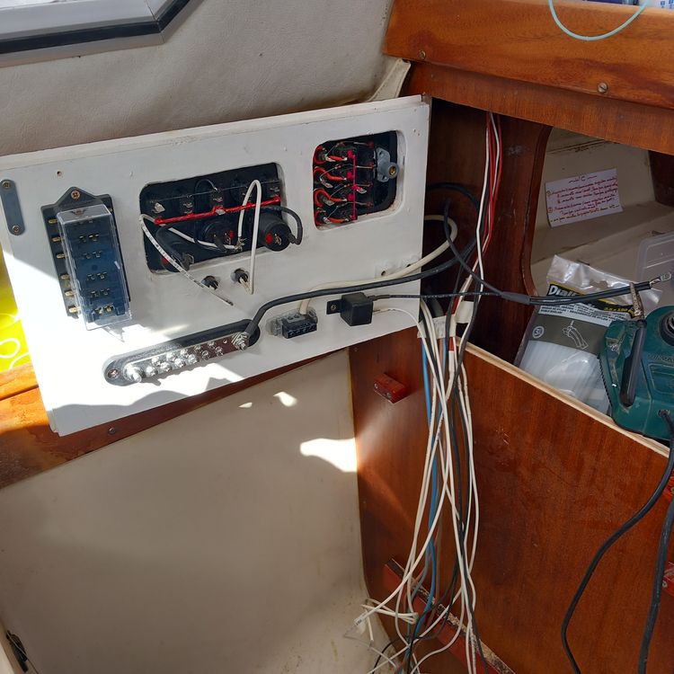

Au début c'était ça, uniquement l'arrivée batterie service câblée ( en 10 mm² je vais pouvoir tirer dessus :mrgreen: )
Reste toute la filasse à raccorder

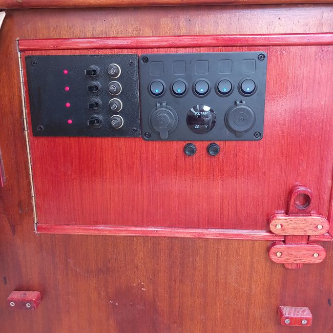

Une fois fini et tableau fermé ça donne ça :
Toujours mes fermoirs maison TOUTENBOIS
A gauche le tableau d'origine, conservé pour les courants faibles ( LED)
A droite le nouveau tableau pour les branchements des nouveaux consommateurs
En dessous, deux petits boutons qui me permettent de tester l'état des 2 batteries, moteur et servitude.
Des prises USB sont installées également un peu partout.

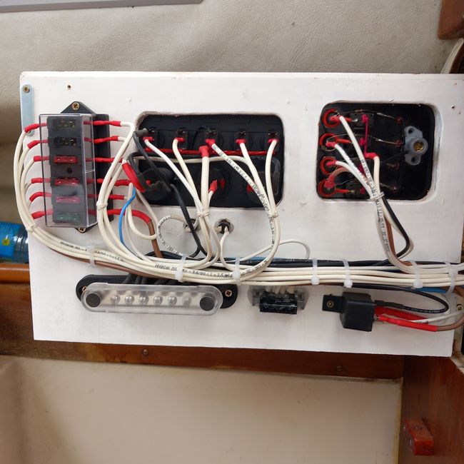

En ouvrant la bête, les entrailles donnent ça :
Câblage sous forme de peigne pour que tout soit bien rangé et repérable.
Le tout étant fait " à peu près " aux normes Marine Marchande :D

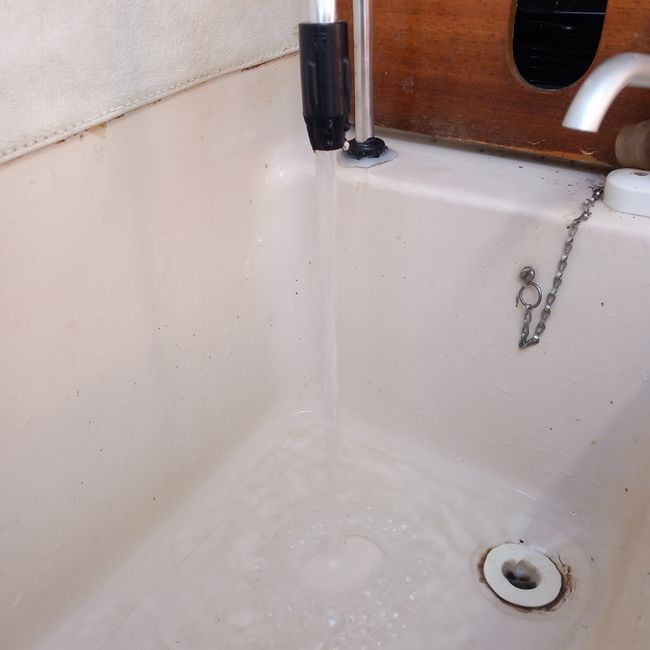

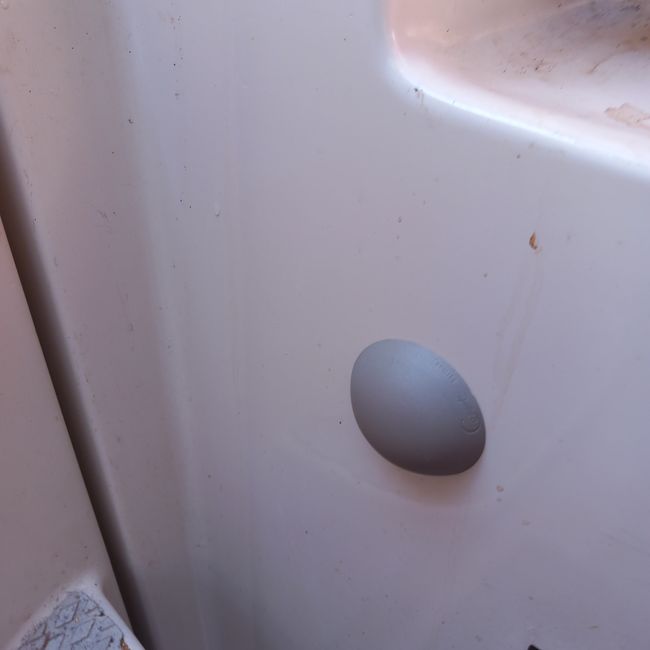

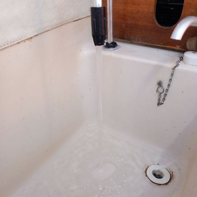

Autre nouveautés, sous l'évier de la cambuse un petit bouton mâââââgic que j'actionne avec le genou
Et là, que se passe t'il donc ?
L'eau jaillit du grobinet sans avoir besoin de pomper, libérant ainsi l'usage des 2 mains 8)
Une pompe à pied aurait été dans le passage, pas bon !

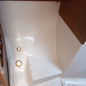

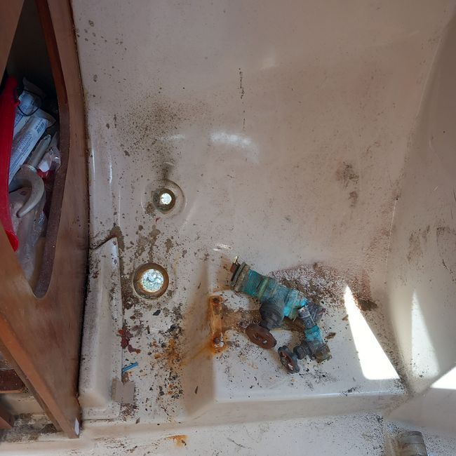

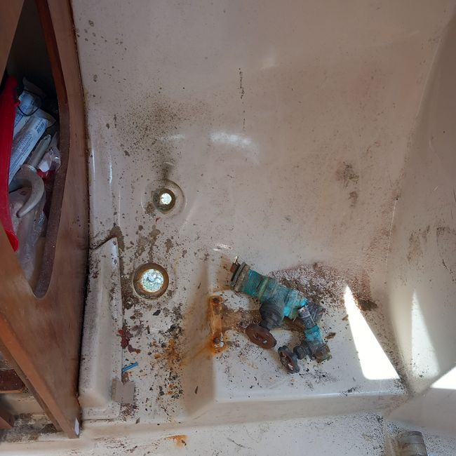

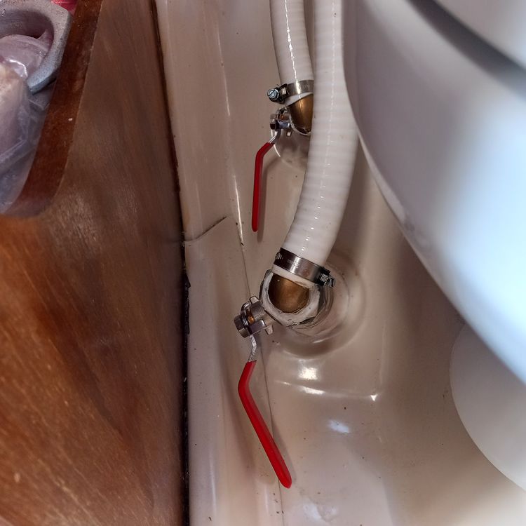

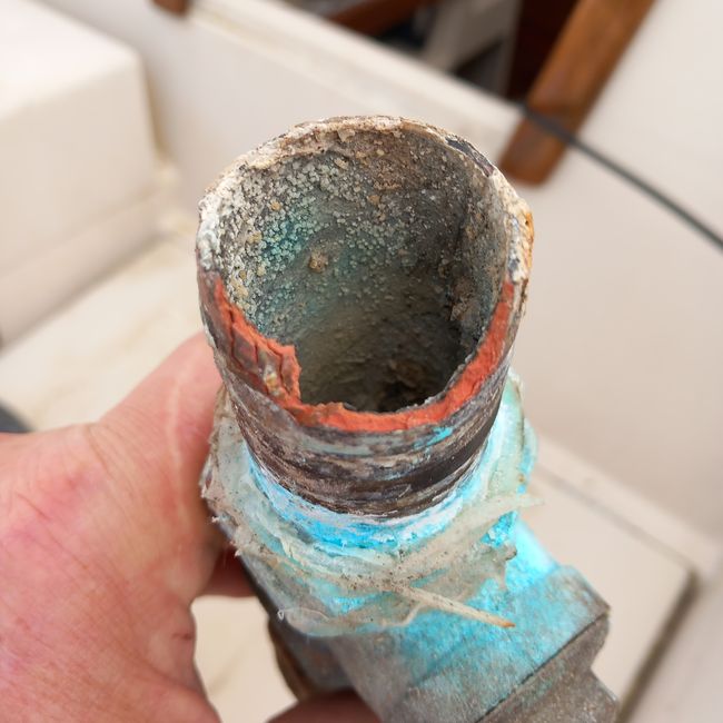

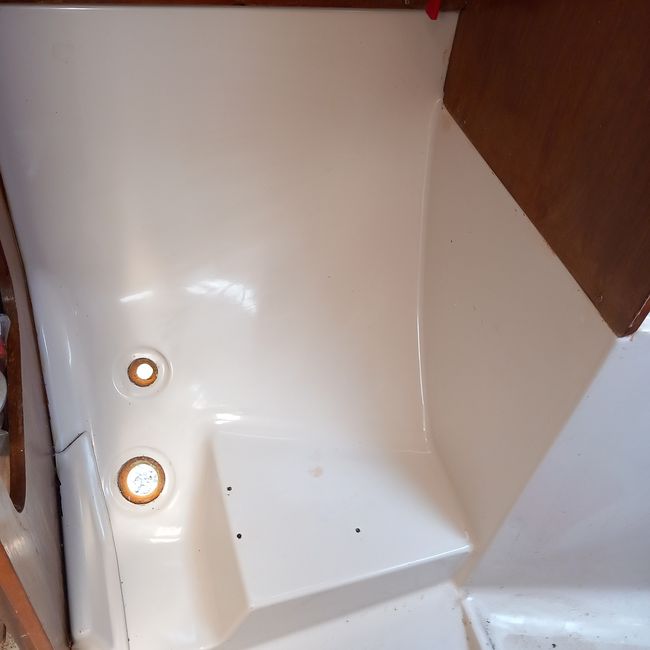

On continue, rénovation des poulaines

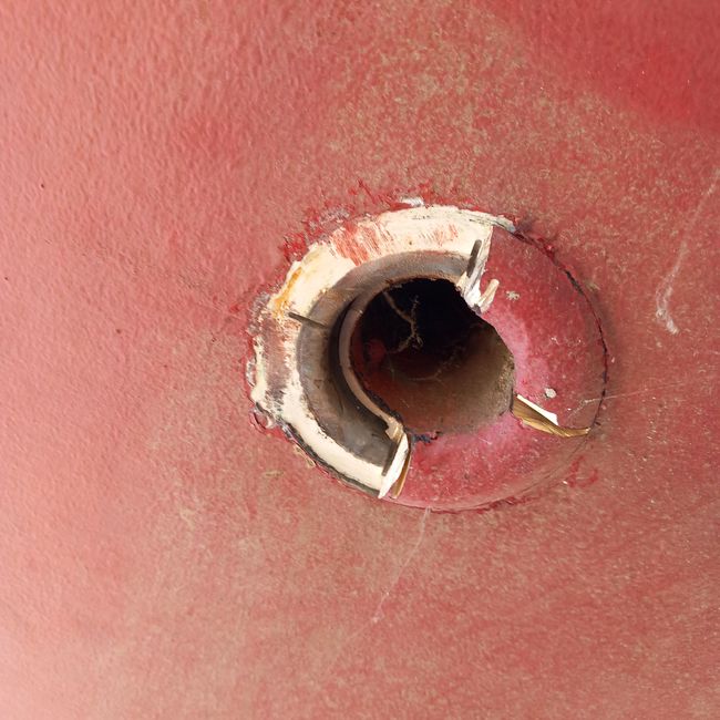

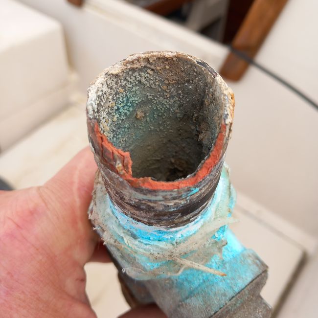

Les vieilles vannes n'étaient pas d'accord.
Donc meulage en croix et bourrinage au burin-marteau
Bien fatiguée la grosse vanne, quand même
Vue pendant le chantier

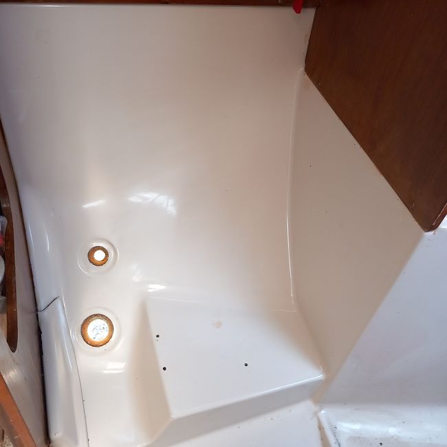

Un coup de propre après, c'est quand même mieux
Au fait, si l'envie vous prenait de changer ce type de matériel, attendez vous à une augmentation de 81% depuis 4 ou 5 ans. :shock:

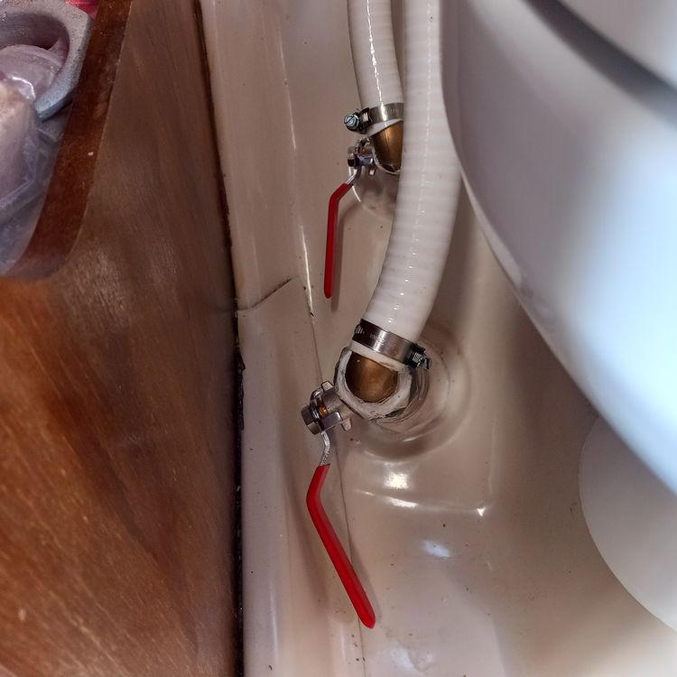

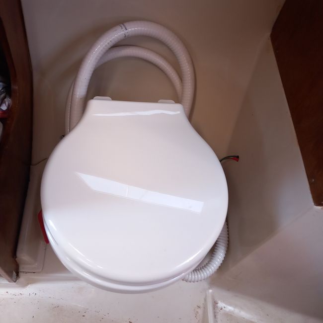

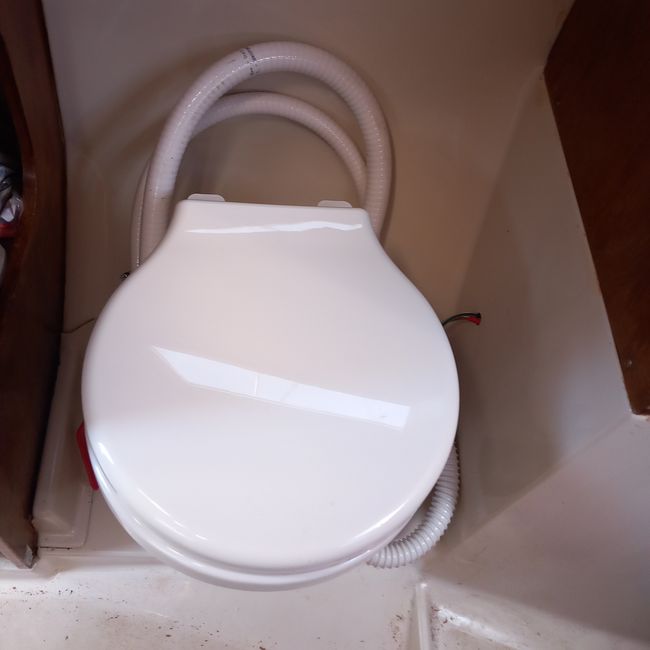

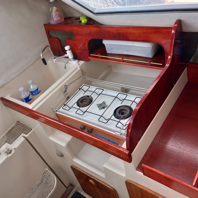

On continue, nouvelles commodités montées
Et vannes posées

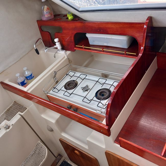

D'autre part, je trouvais le bloc cuisine un peu vieillot avec ses couleurs vieux chêne un peu dépassées.
Démontage cet hiver, teinture en acajou avec des reflets rougeâtres et circuit de vernis complet

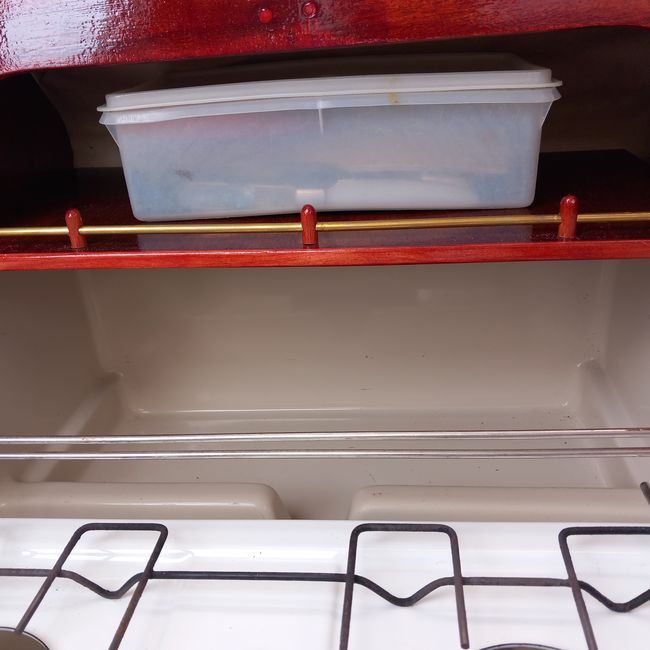

détail de la petite étagère au dessus de la gazinière.

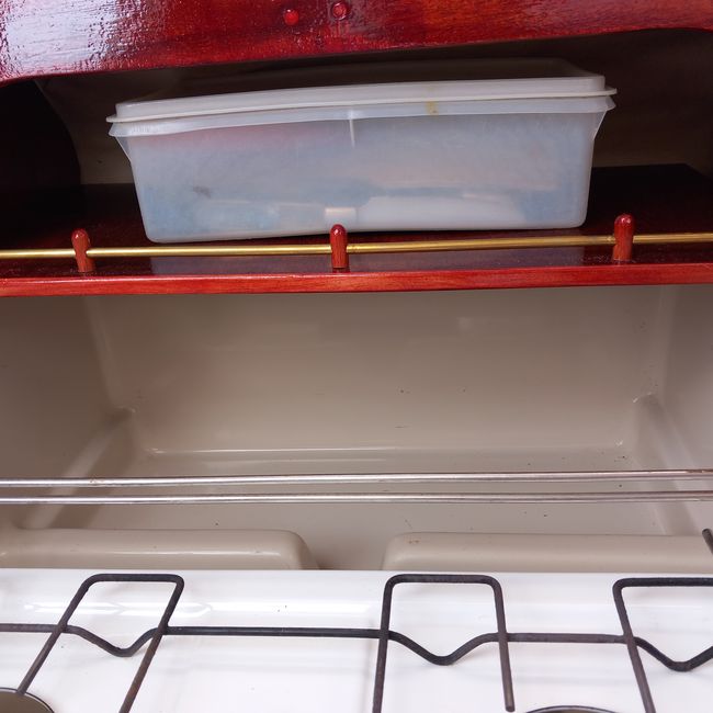

J'ai fais une fargue en laiton avec des pions en bois, toujours mieux que la vieille élastique qu'il y avait avant
Une gazinière? Fichtre! :D
Messages : 3410
Ben oui, quoi ?
Ça marche au gaz.
Disons un réchaud ?
