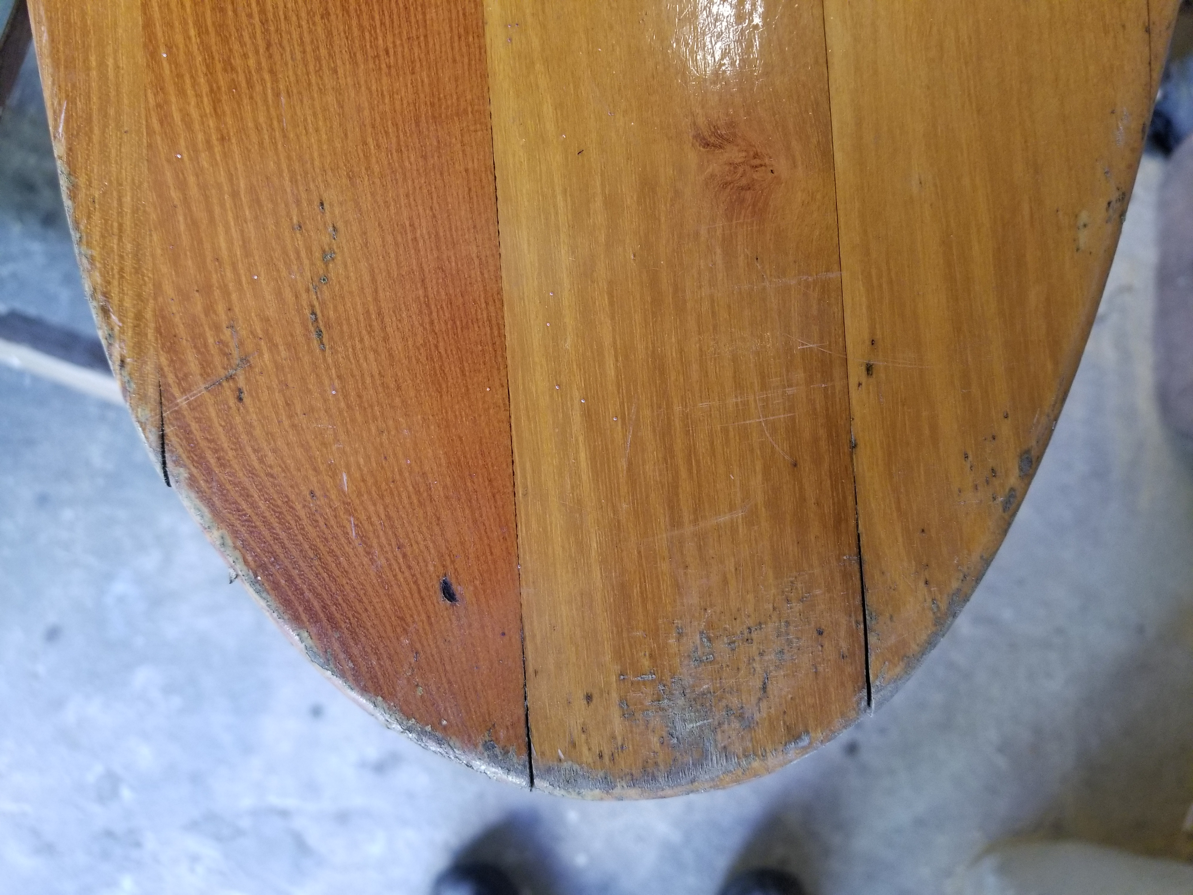

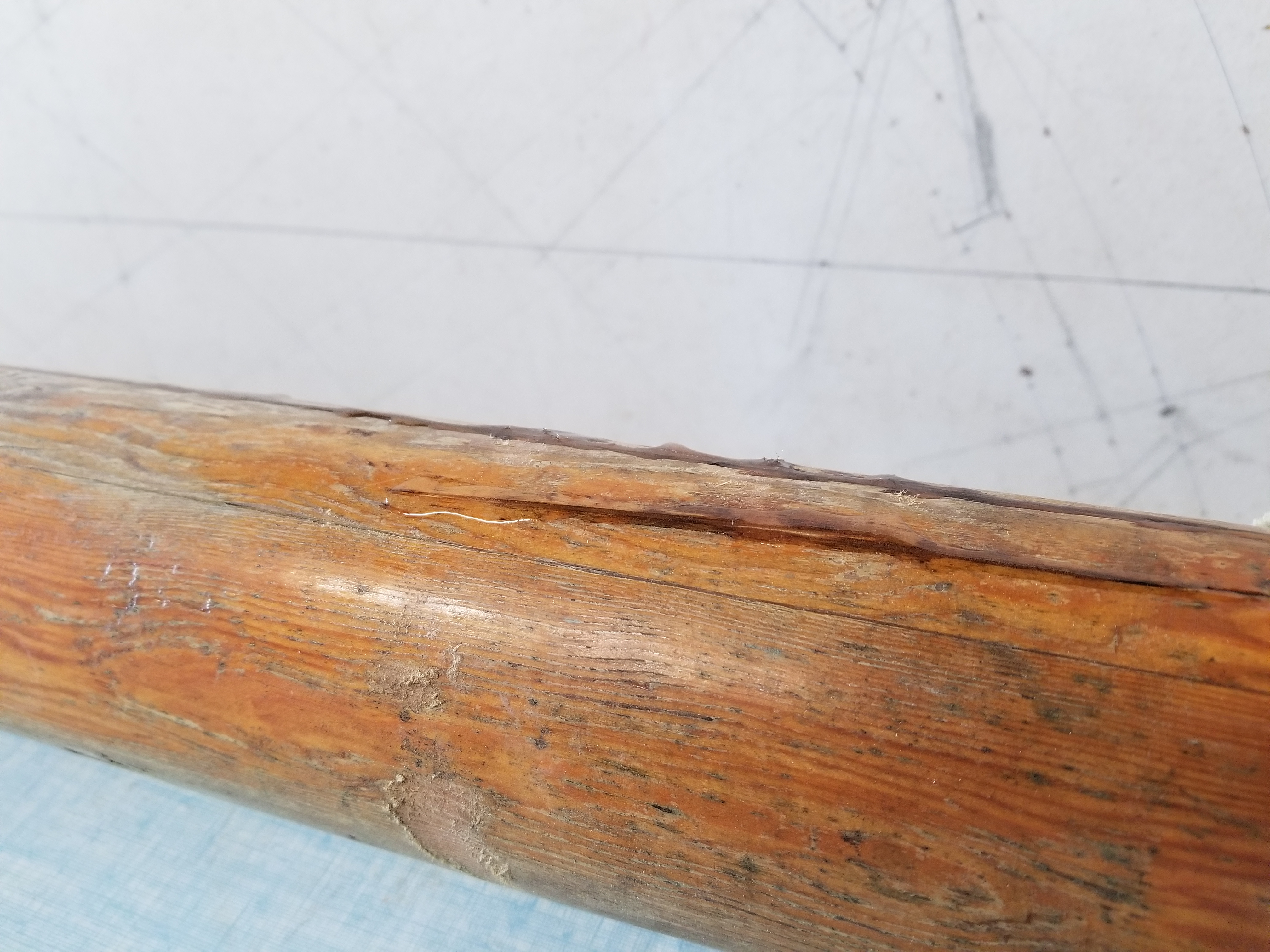

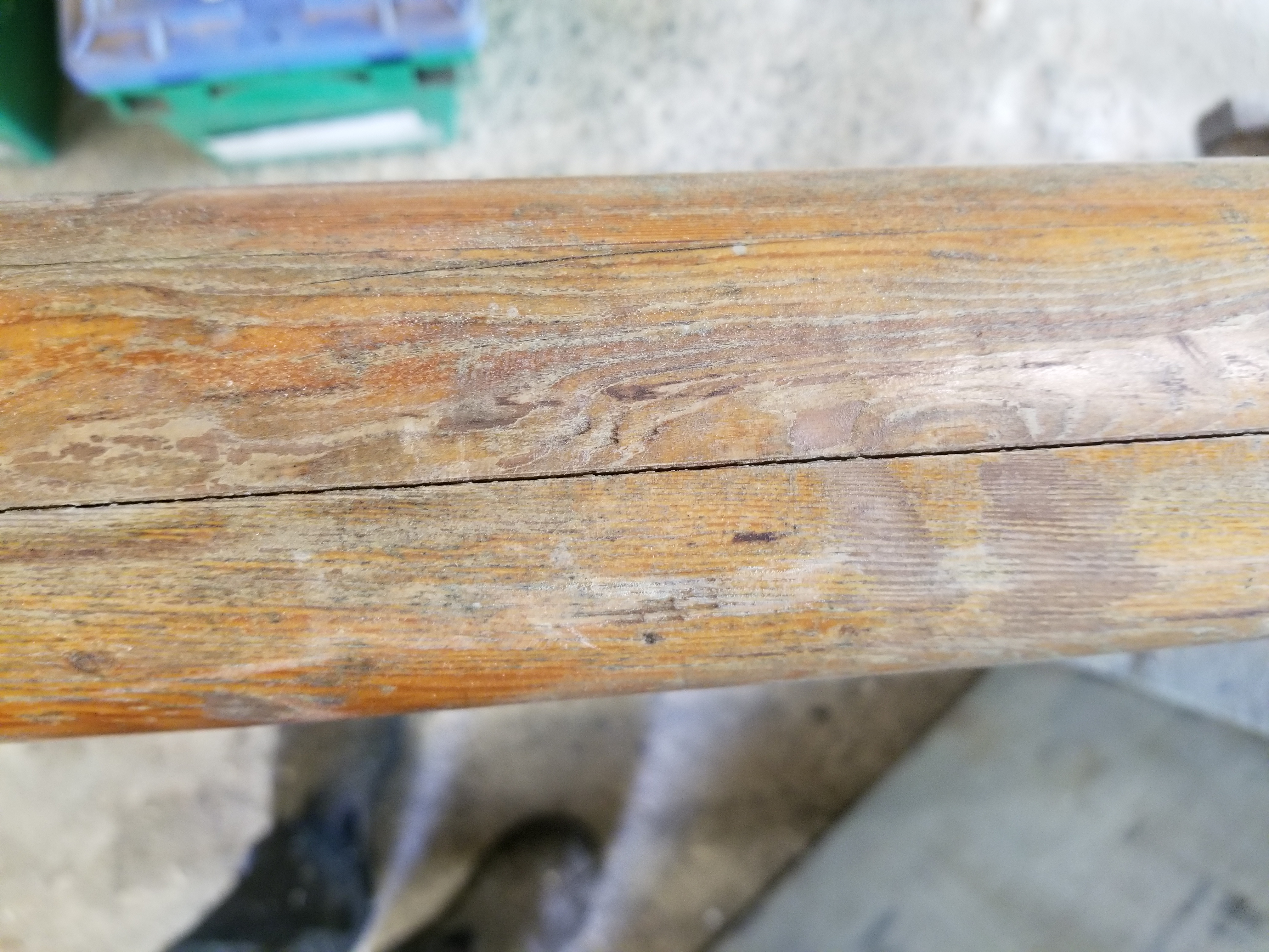

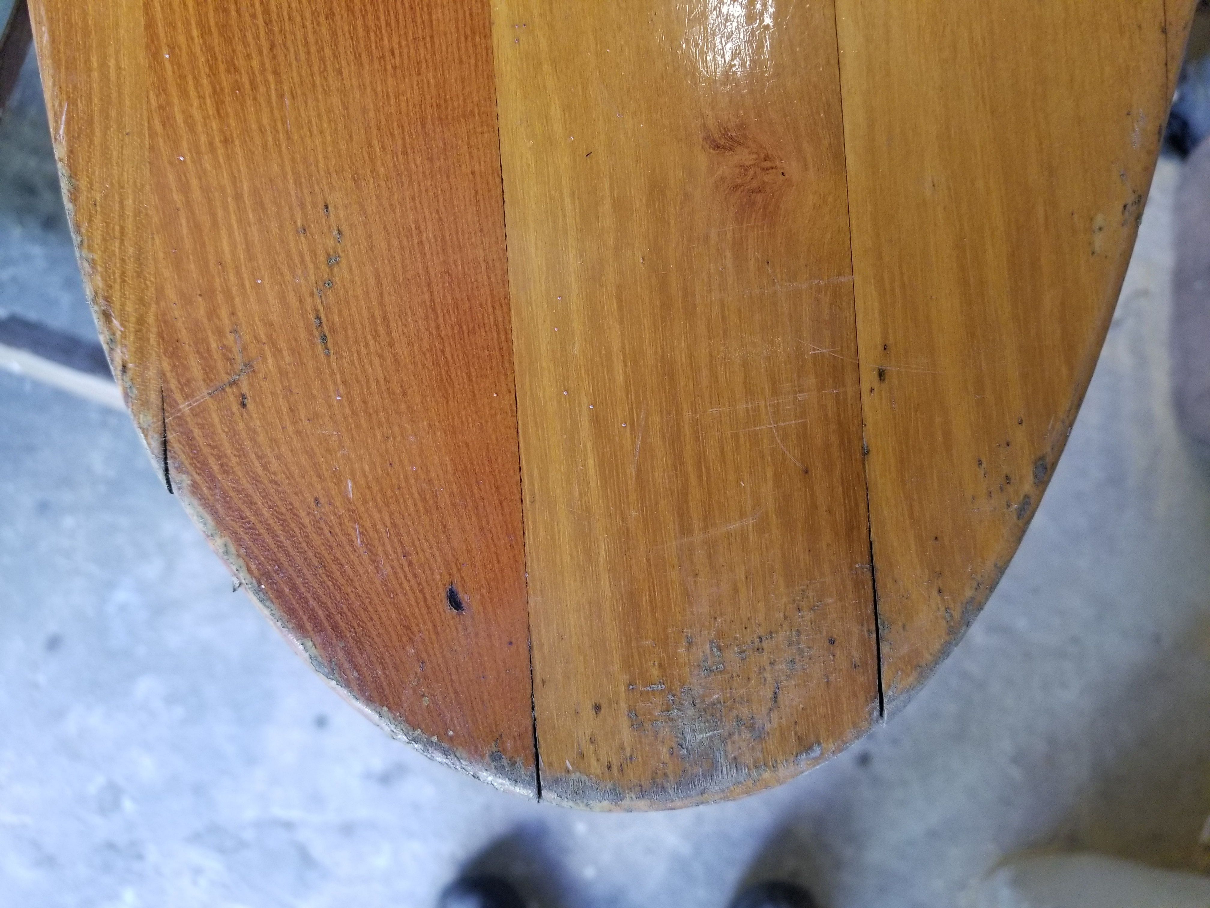

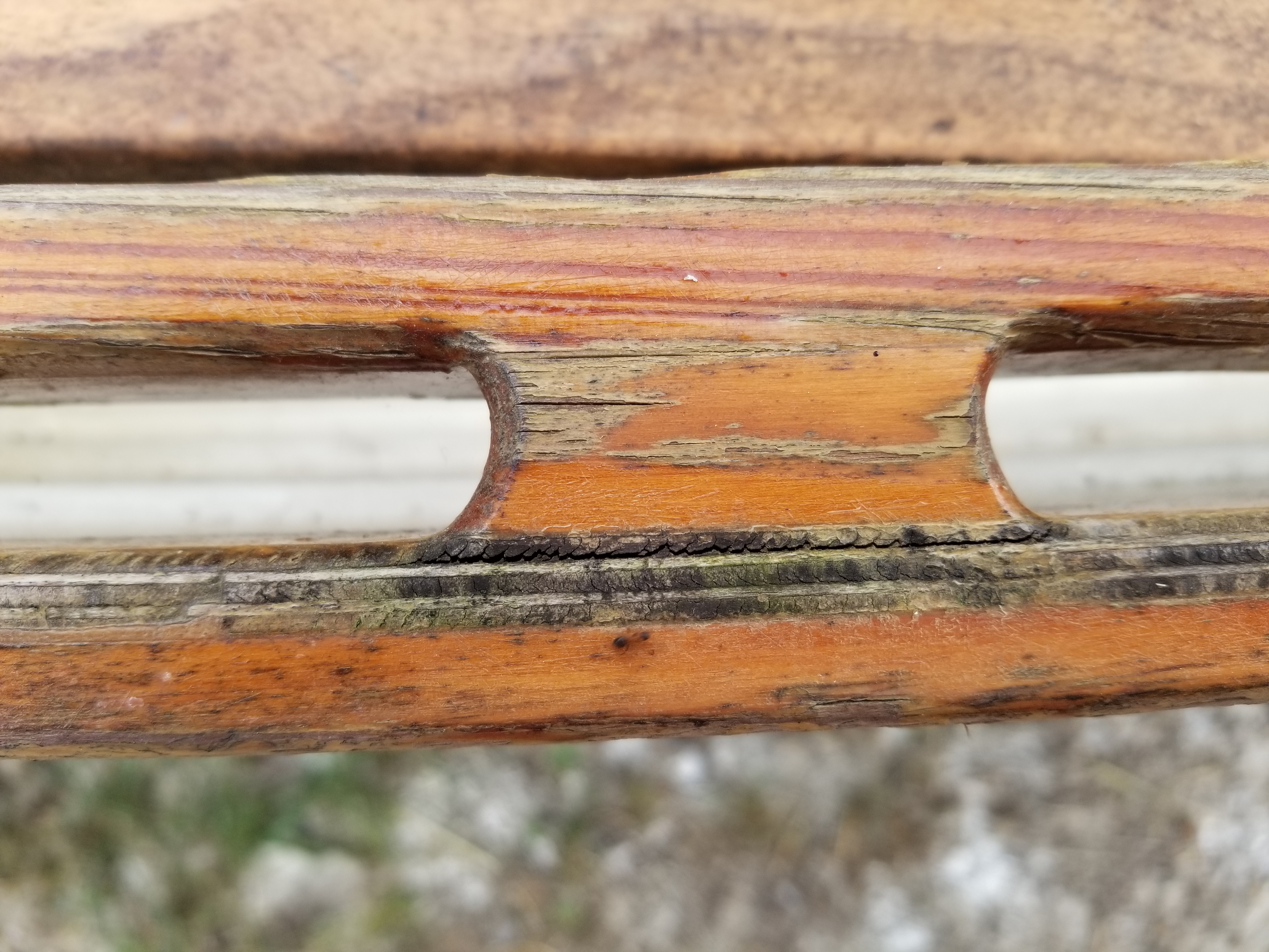

En fait ce n'est qu'à moitié vrai.to a écrit : 21 janv. 2020 08:13 Le safran et la dérive sont en robinier, rien à redire ça n'a pas bougé.

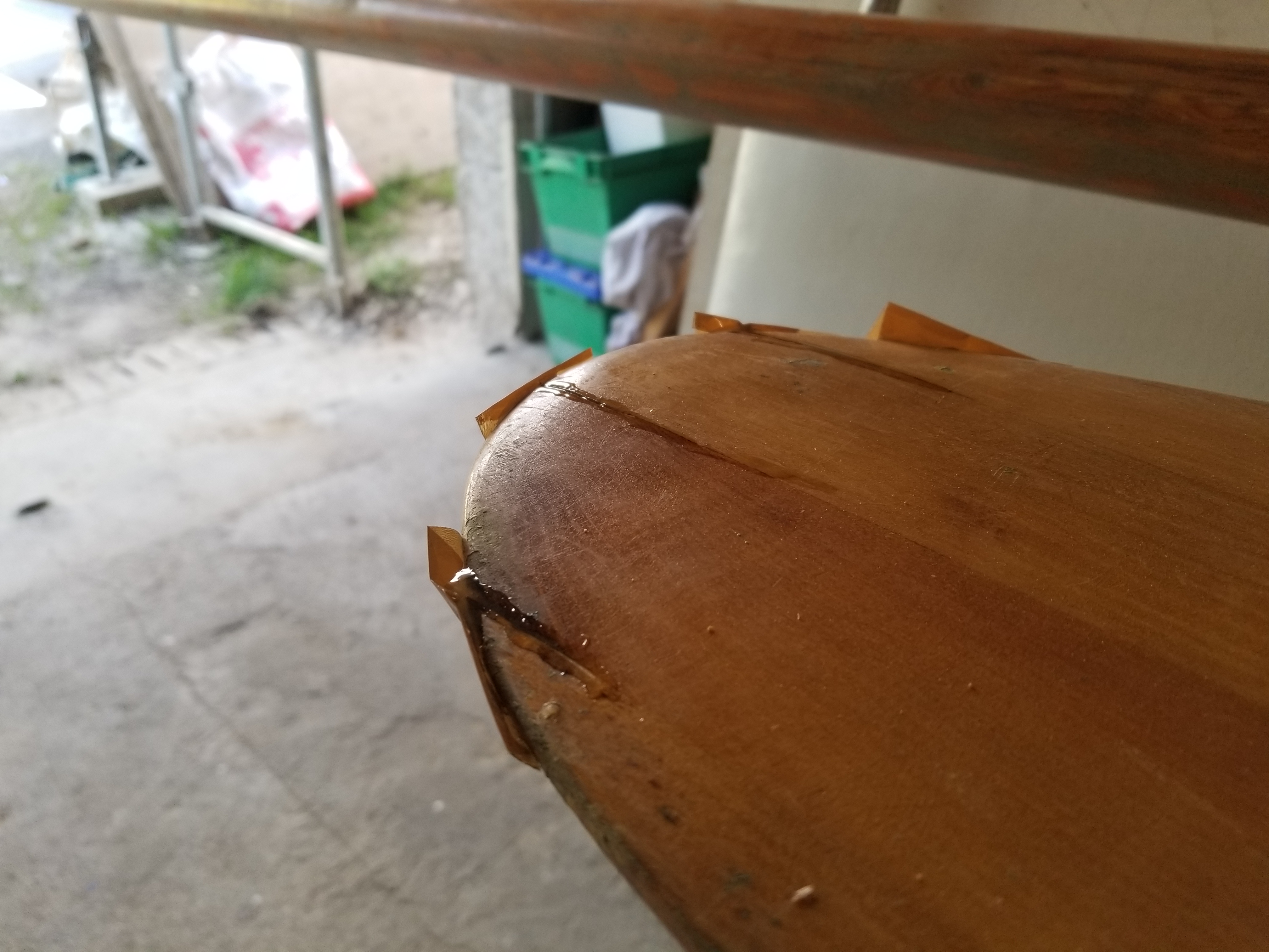

Sur le safran la colle a un peu lâché aux extrémités. J'ai agrandi les fentes avec la multifonction et rempli à l'époxy Ca devrait tenir 5 ans de plus

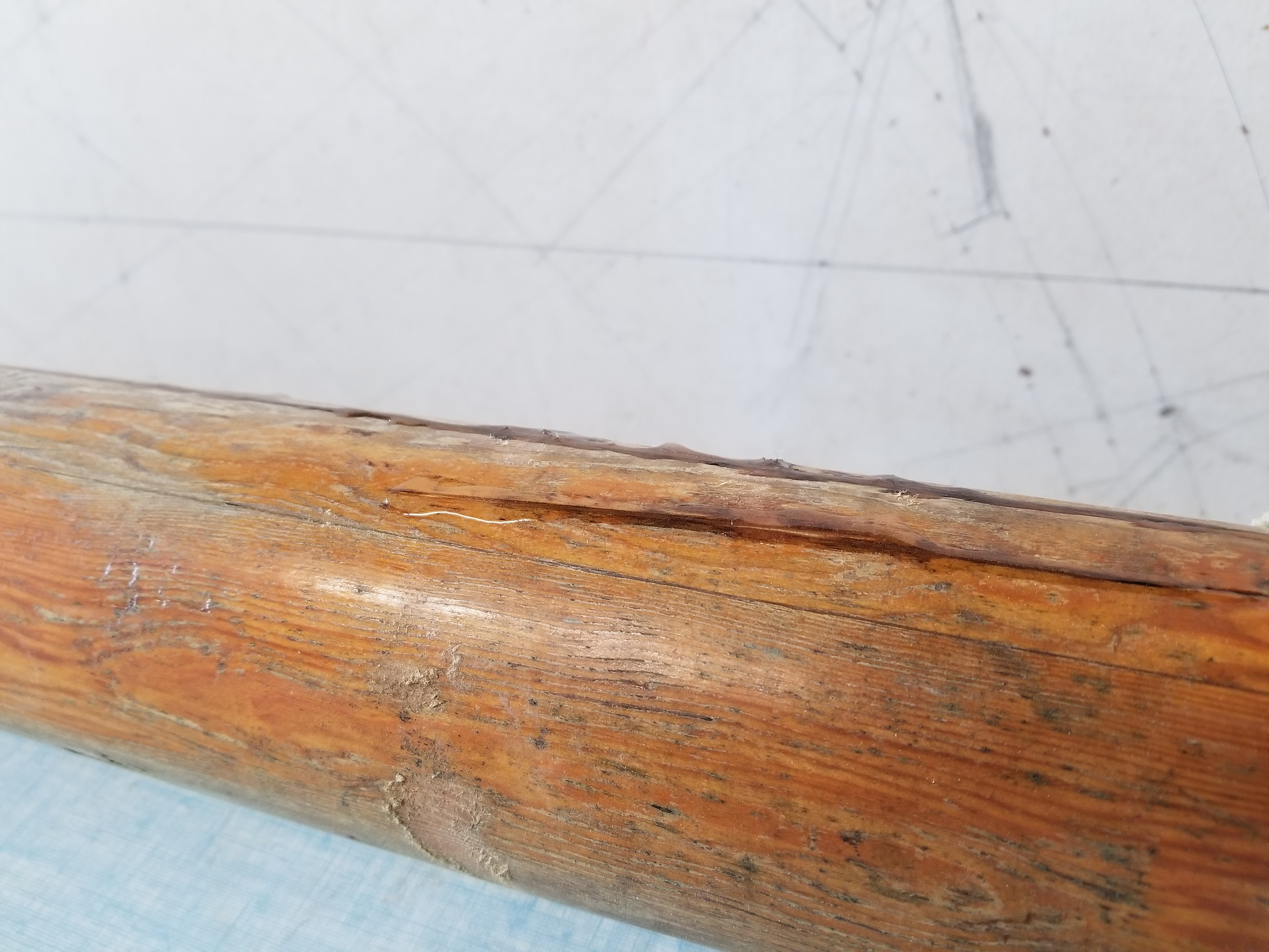

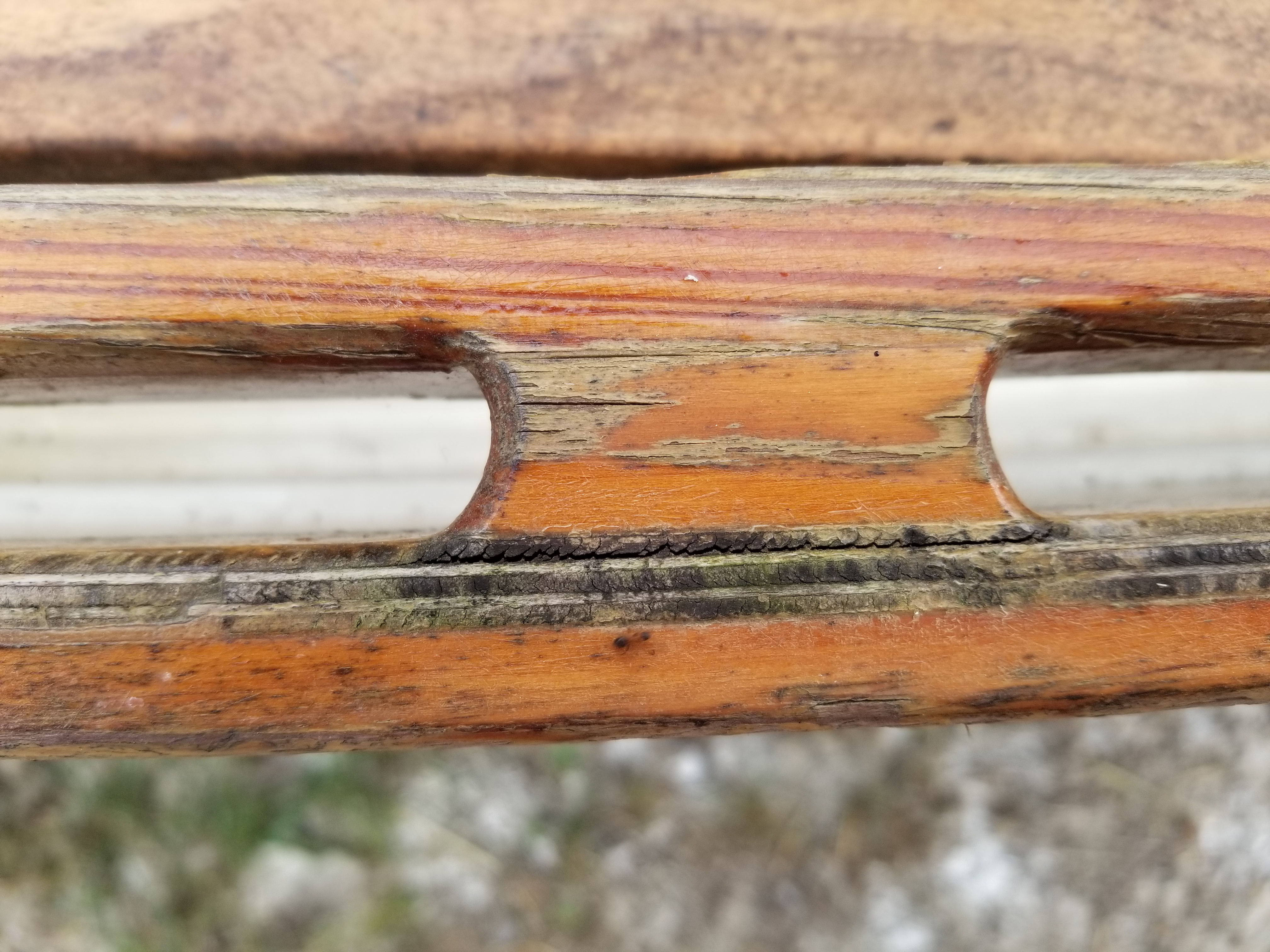

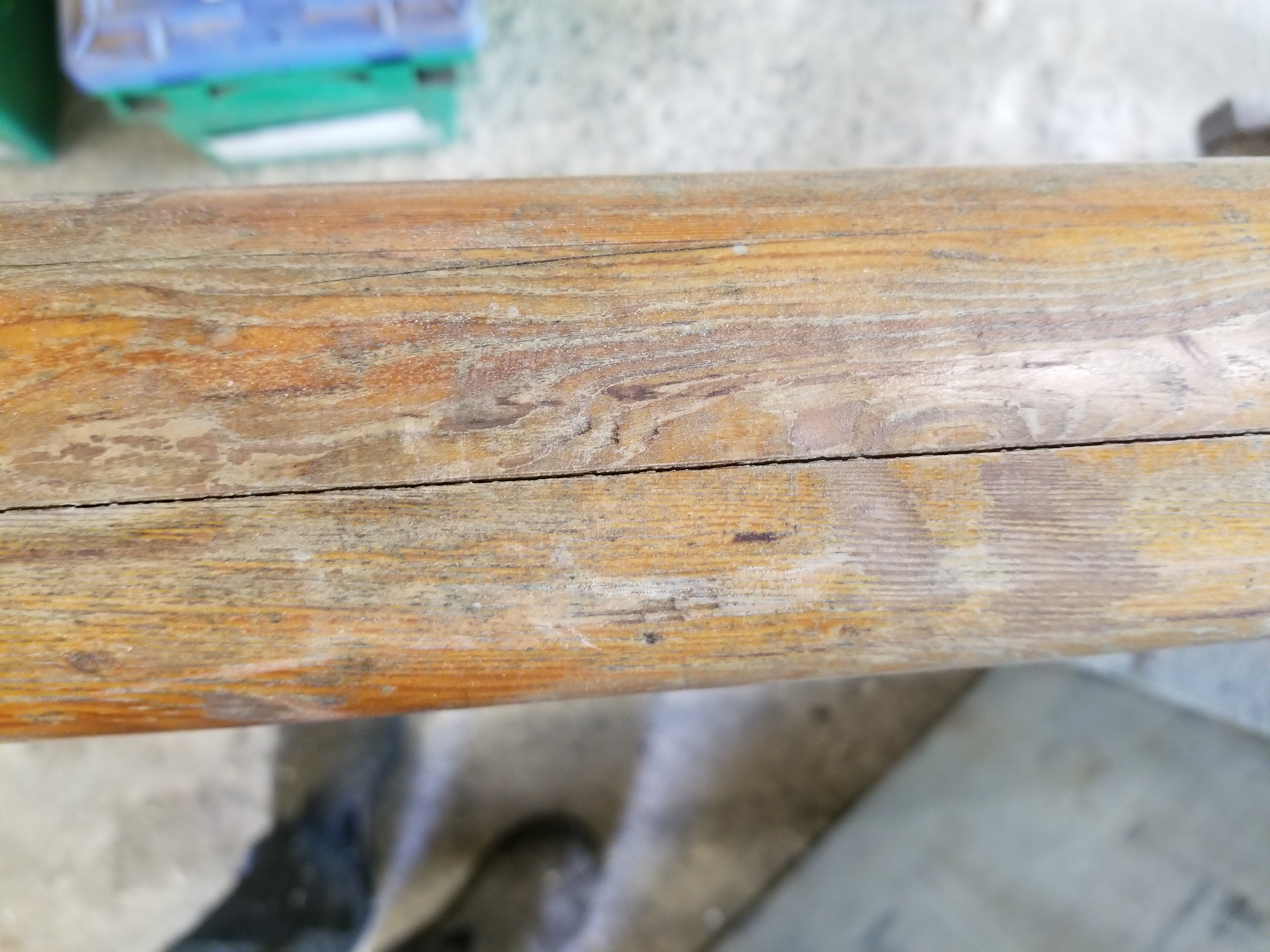

Plus inquiétant, des fentes sont apparues sur le mât au niveau de certains collages
Sa sainteté l'époxy serait faillible ? Ma foi vacille
Même symptôme même remède Il faudra aussi que je m'attaque également aux champs de contreplaqué au niveau du liston, un manque de protection a provoqué des petites faiblesses. Moralité: les vernis c'est très beau, mais il ne faut pas négliger l'entretien pendant 5 ans.

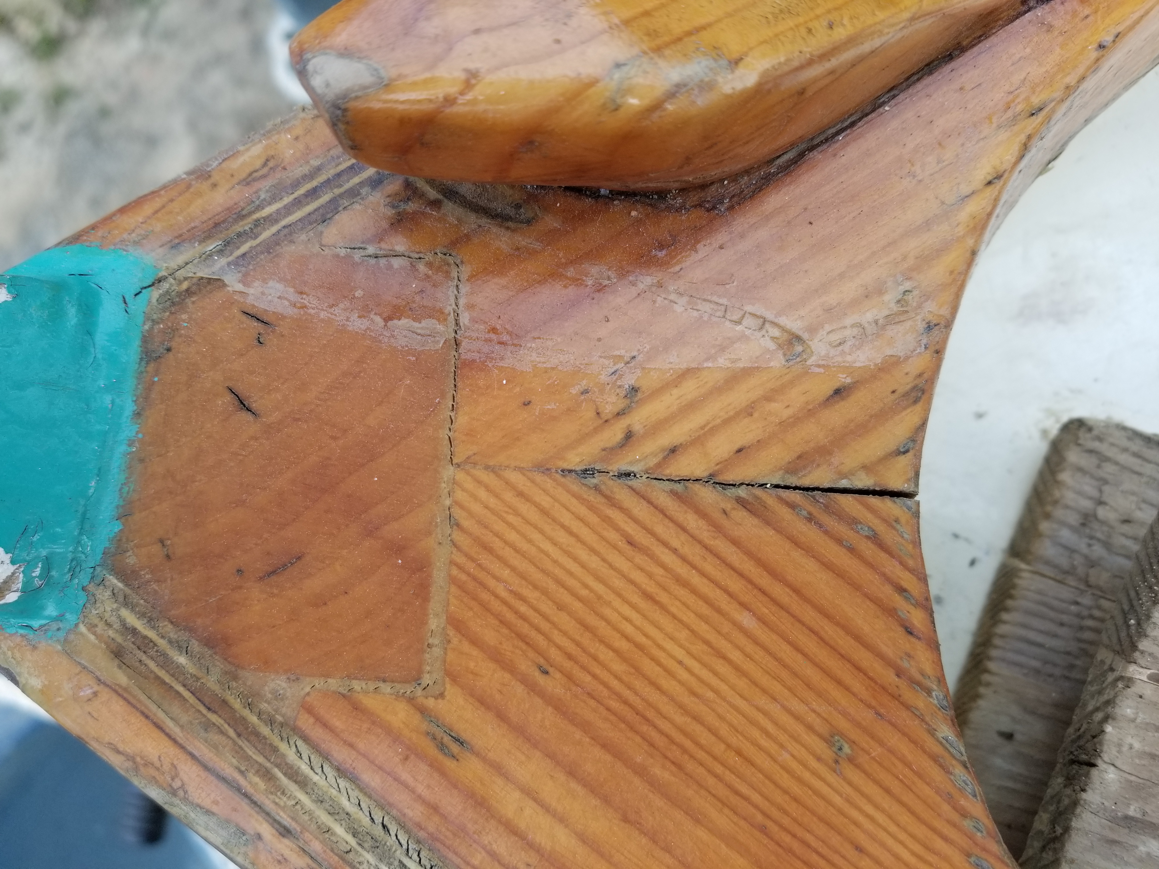

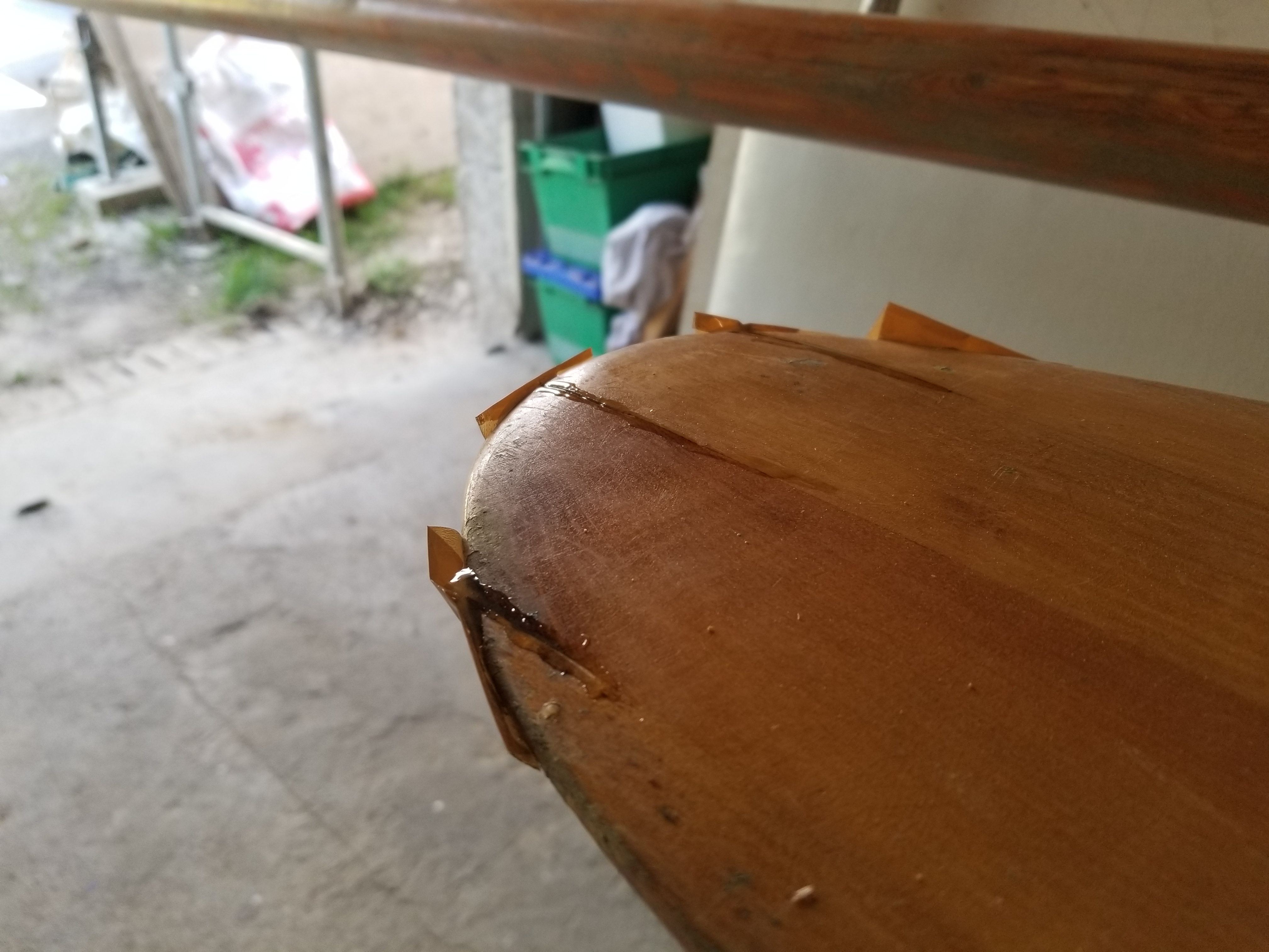

Et j'ai gardé le meilleur pour la fin.
Plaçant une foi aveugle en l’Époxy, les deux morceaux de la guirlande avaient été collés bois de bout
J'avoue, j'ai pêché, je lui en demandais trop... Ça a évidemment lâché.
C'est intéressant, on peut voir au niveau du collage sur l'étrave le joint d’Époxy se déchirer. Ce n'est pas la liaison bois/colle qui cède.
Maître Wedell m'a déjà soufflé la solution pour réparer, mais si j'avais assemblé à l'époque avec rainure-languette ou avec recouvrement, je n'en serais pas là. Bah, j'étais là pour apprendre, et j'apprends toujours d'ailleurs
