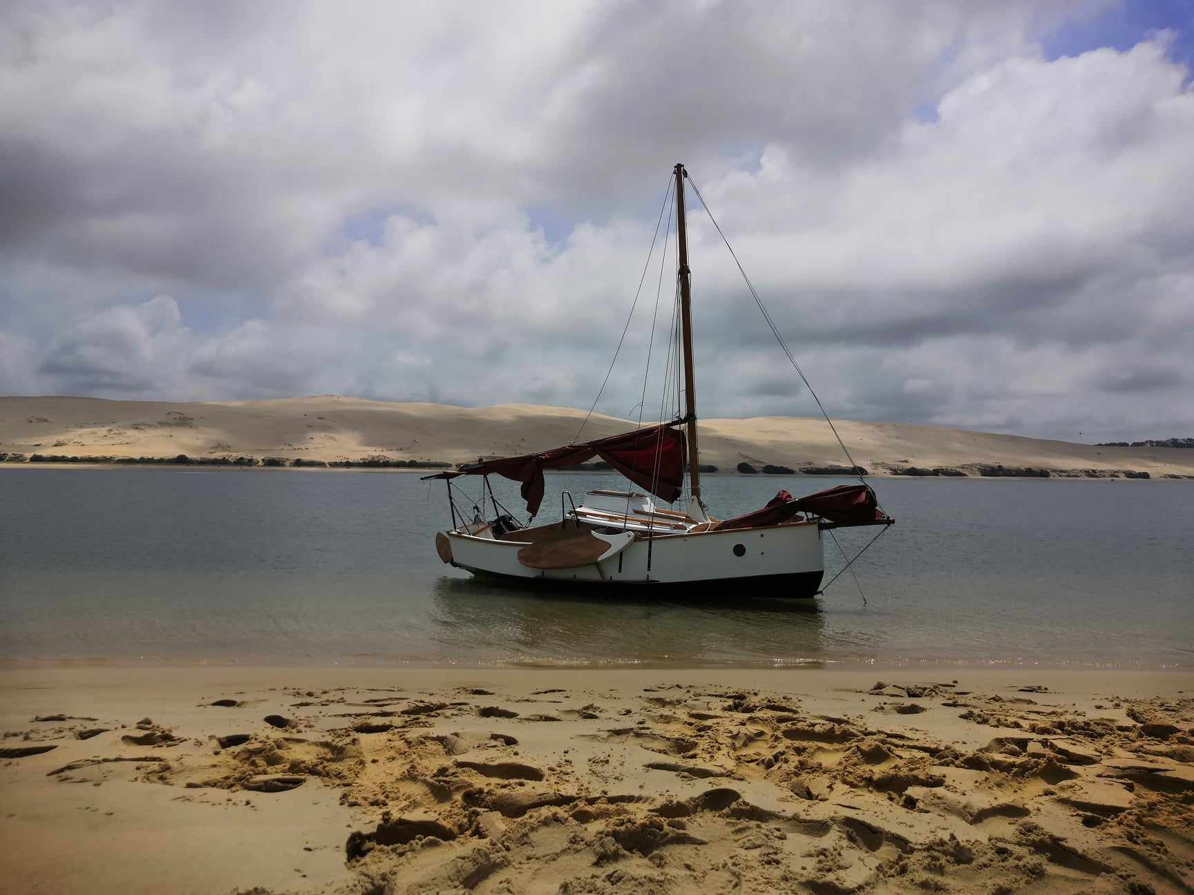

Trop classe le mouillage au banc d'Arguin :smt004 Ça sent le capitaine heureux tout ça !
Et je crois voir un régulateur d'allure ? Tu as pris de l'avance sur moi !
Bonnes navigations :smt006

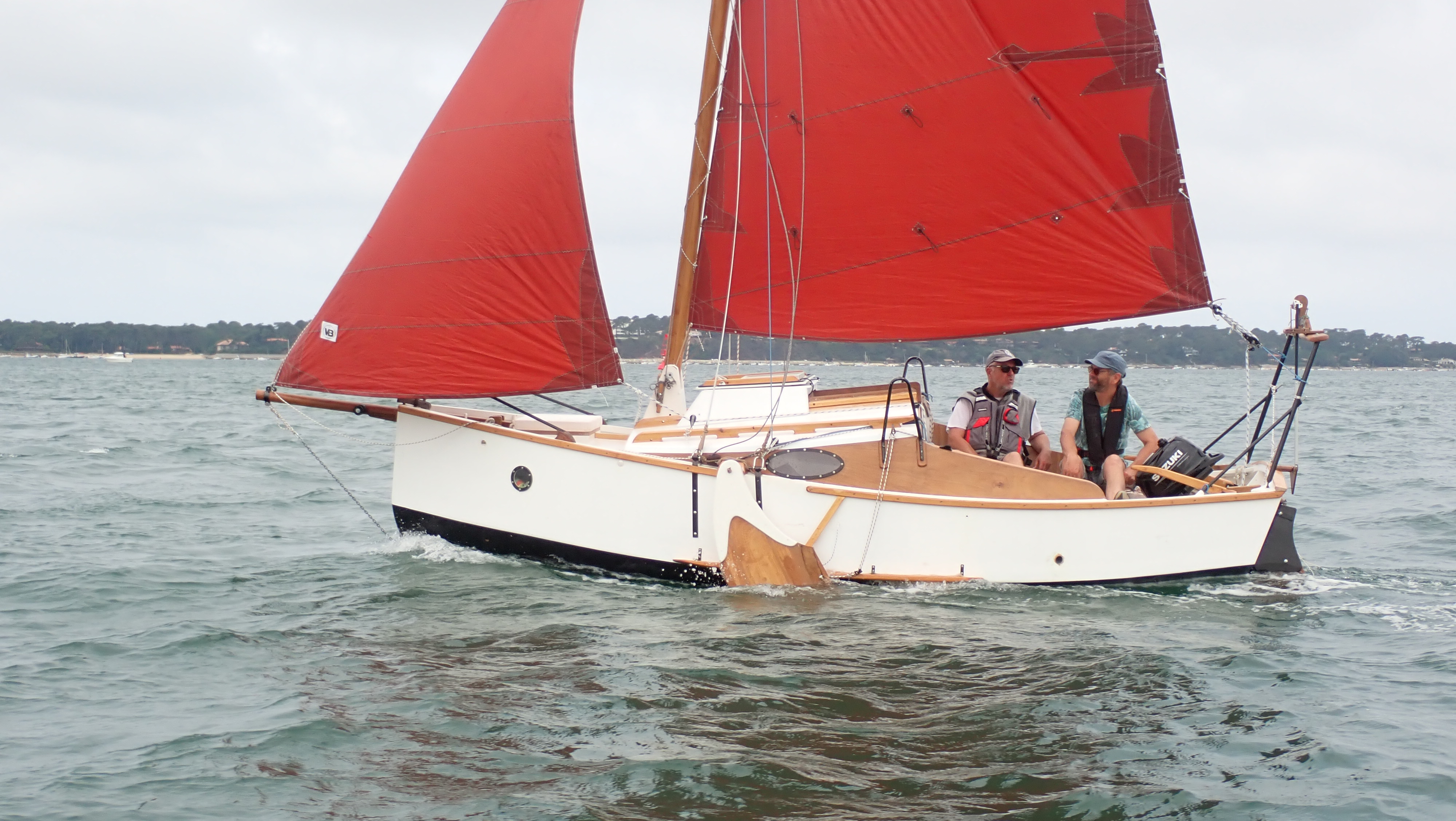

Joli bateau, voiles bien établies, équipier serein, barreur souriant : que demander de plus ? :)

to a écrit : 02 août 2023 08:02 Trop classe le mouillage au banc d'Arguin :smt004 Ça sent le capitaine heureux tout ça !
Plutôt content, oui, même si il m'a fallu du temps pour admettre qu'il y avait tout lieux de l'être.
Oui, j'ai fait un régulateur et j'en suis heureux même si il est perfectible 😊
Non seulement il me rend service, mais en plus ça m'amuse.

Gwengolo a écrit : 02 août 2023 11:54 Joli bateau, voiles bien établies, équipier serein, barreur souriant : que demander de plus ? :)
"Voiles bien établies" ...Petit problème de gv quand même. Il se forme un pli quand le vent forcit, entre le point d'écoute et le milieu de la corne. Celle-ci est trop souple, ou la gv pas taillée en conséquence , mais il va falloir faire quelque chose. De plus, mon nouvel encornat est a peine meilleur que le précédent. Je vais faire du rustique mais efficace.
