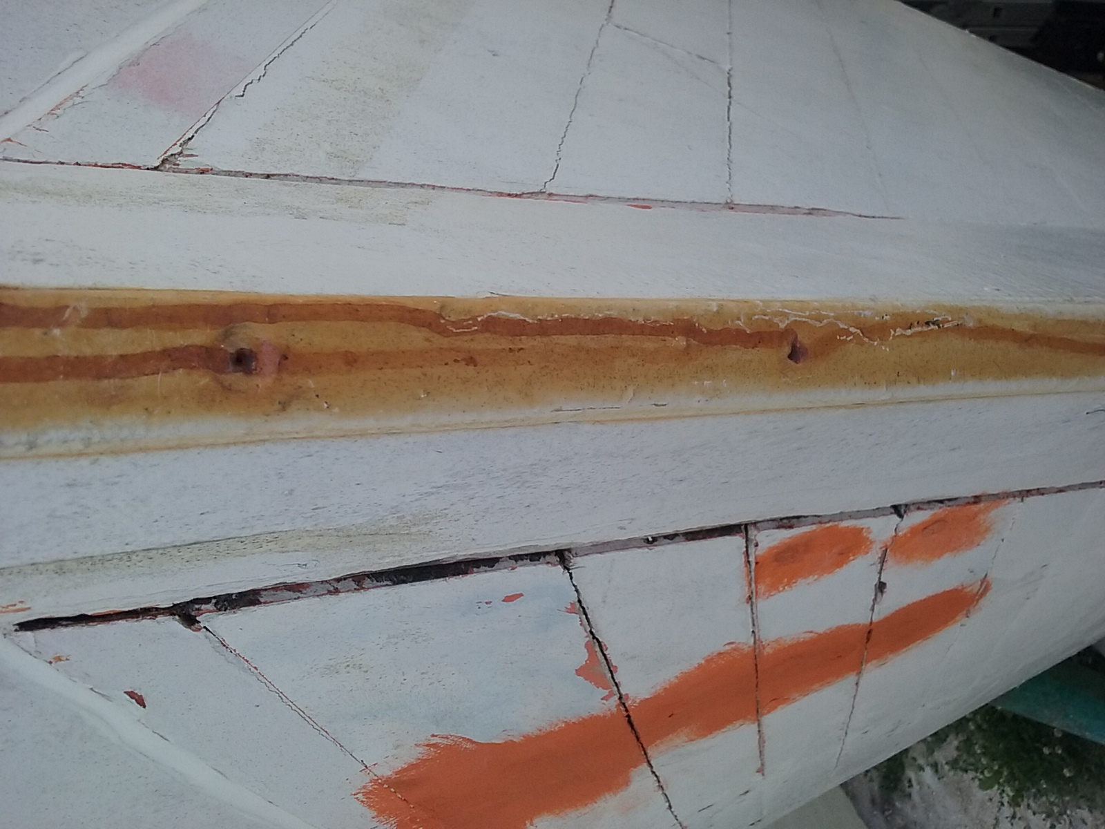

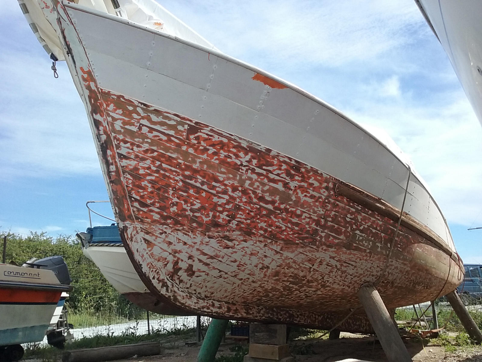

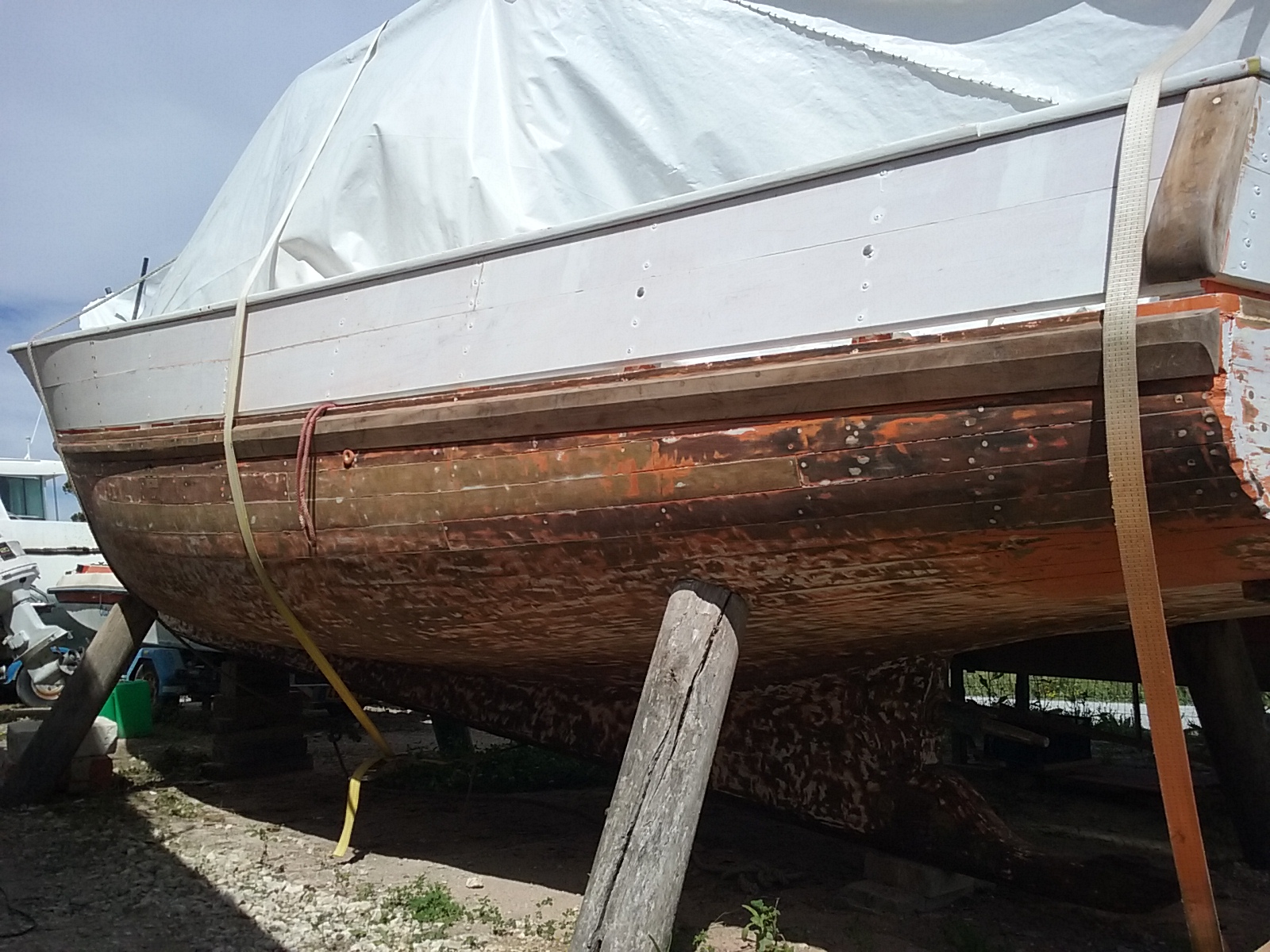

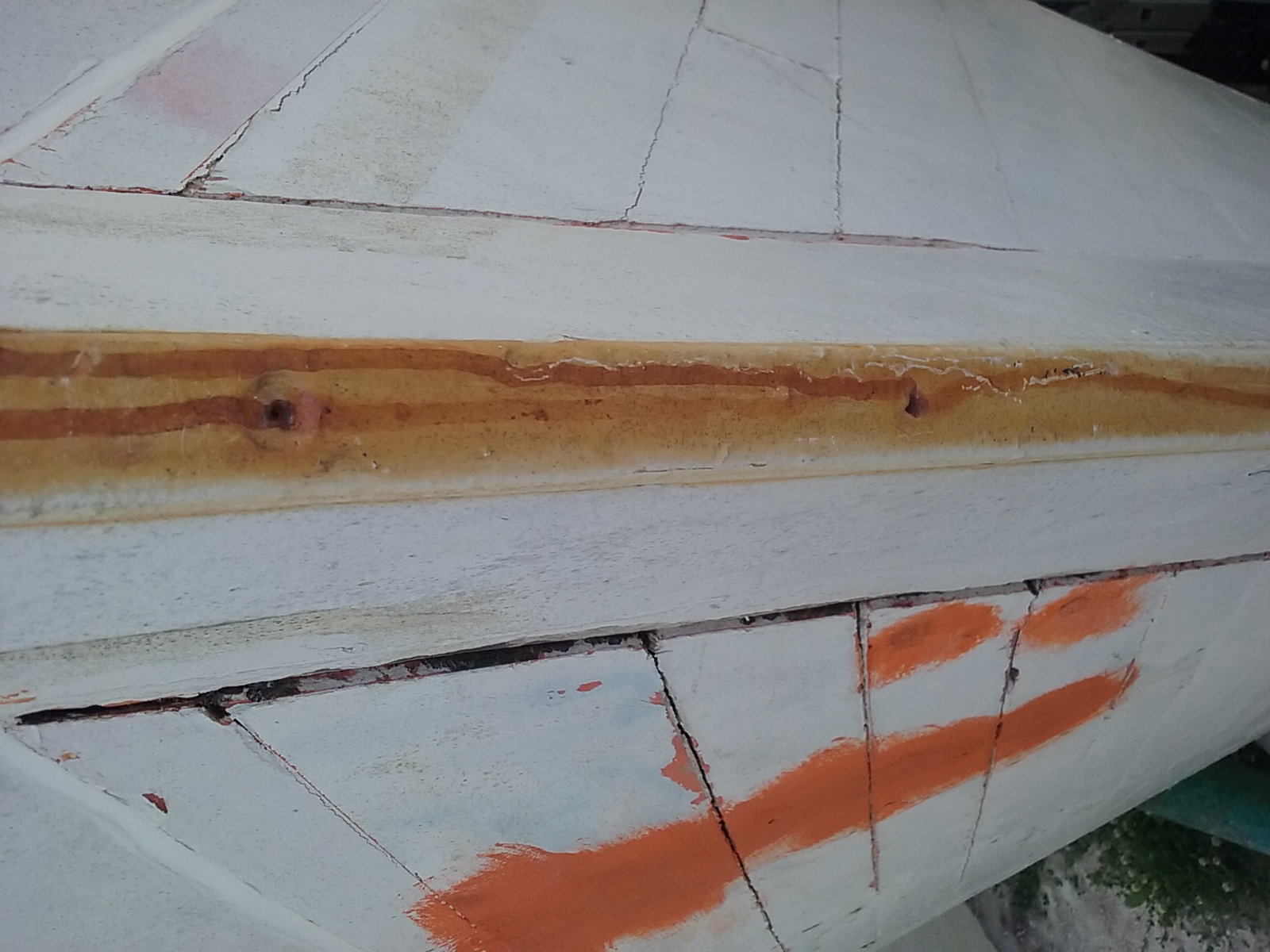

Est-ce qu'un bâillement comme celui de gauche sur la photo, relève de l'enduit ou d'une intervention plus sérieuse (vis ?). Ça se passe juste au-dessus de la ligne de flottaison, et l'autre côté est propre.
Je ne m'attendais pas à devoir repasser autant de temps dessous. Tout reponcer et toutes les couches à mettre les bras en l'air, j'en ai pour 1 mois, pas une semaine.
Je vais ramener la meuleuse d'angle avec les disques qui vont bien. C'est barbare mais efficace. L'enduit s'accrochera mieux et masquera tous les défauts.
Le bois par-dessus c'était donc le pain blanc.
C'est pas chrétien un métier comme ça !

Aargh! L'enduit, c'est seulement sur les œuvres mortes! Pour les œuvres vives, que ce soit du black ou du minium, tu passes ton antifouling dessus. Evidemment, si il n'y a rien, il faut te décider pour l'un ou l'autre.
Faut tout t'expliquer à toi.
Pour l'étrave, oui, il faut revisser.
ET avant, il faut gratter dans le joint pour que le bordé reprenne sa place autant que possible.

Moi j'ai mis du minium, puis du black. Pas d'antifouling. Il passe la moitié de sa vie dans la vase ou à l'air, ça tue aussi les bêtes.wedell a écrit : 06 juin 2019 18:55 Pour les œuvres vives, que ce soit du black ou du minium, tu passes ton antifouling dessus. Evidemment, si il n'y a rien, il faut te décider pour l'un ou l'autre.
Et le mois dernier, juste du black (Igol fondation de Sika). Deux couches bien grasses. Pas besoin de poncer au 400 après.
Ca va aussi ?
T'es qu'un sauvage !marlin a écrit : 06 juin 2019 18:30Je vais ramener la meuleuse d'angle avec les disques qui vont bien. C'est barbare mais efficace.
Efficace, pour tout enlever, certes. Mais après c'est qui qui va en baver avec son enduit pour masquer les multiples crevasses ?
Décapeur thermique ou chalumeau qu'il a dit (pas l'oxy), juste pour cramer la peinture et y aller avec la spatule.
J'ai aussi joué avec la ponceuse à bandes, c'est assez physique !

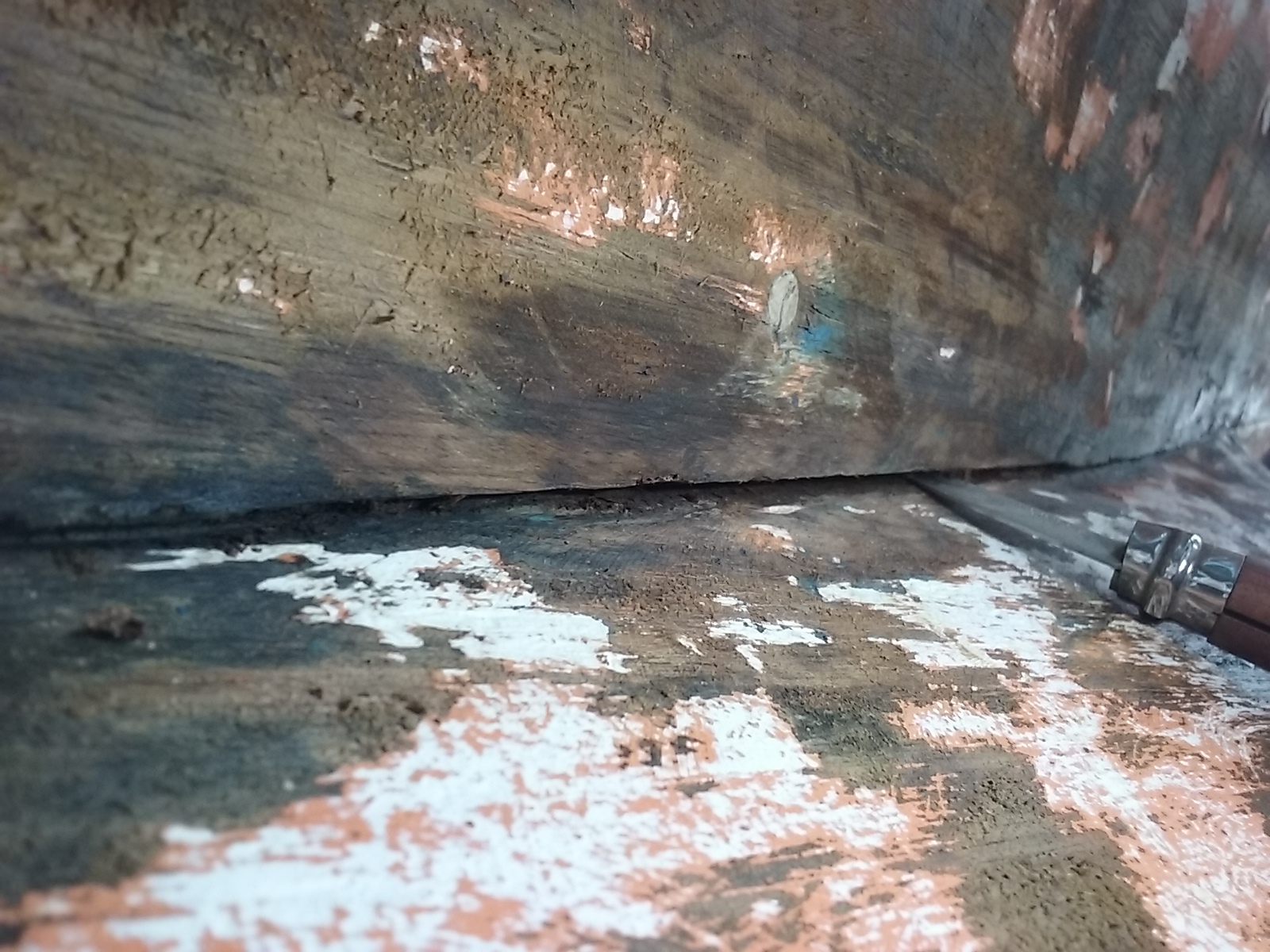

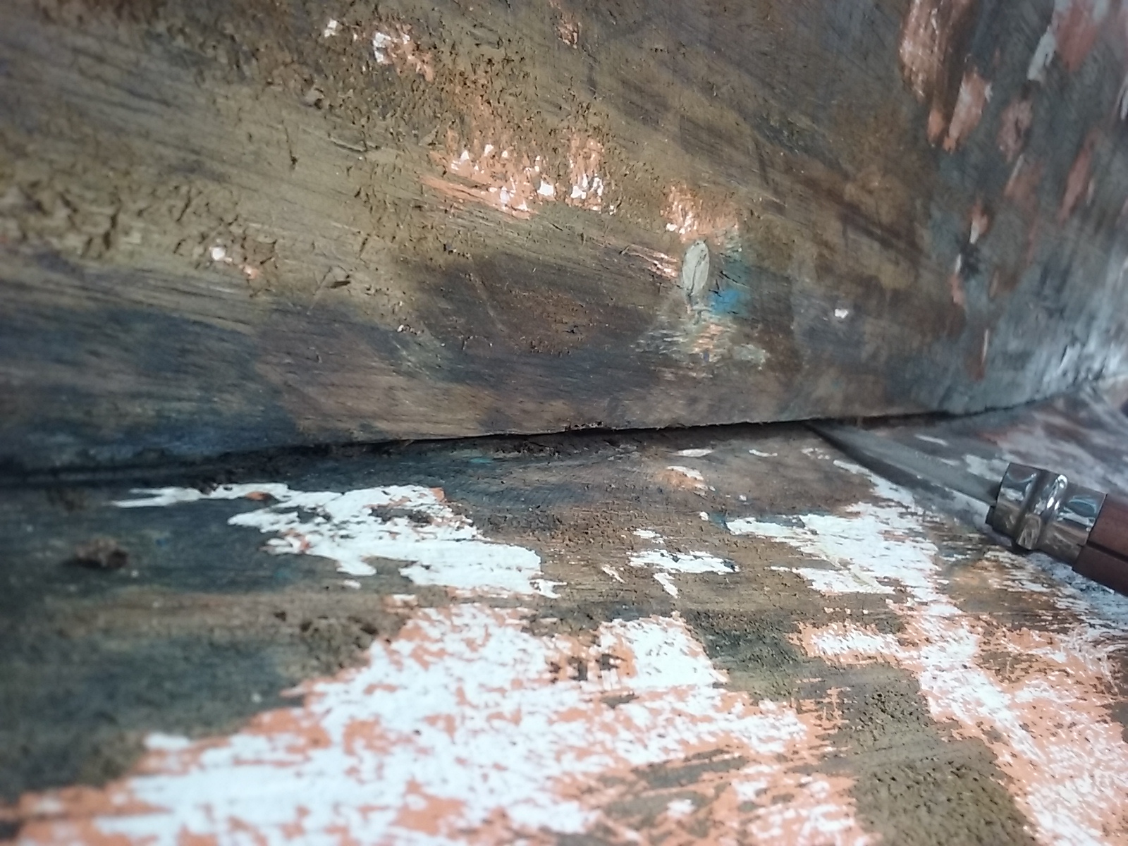

-Seul défaut visible sur 40cm de galbord après un coup de karcher pour enlever la poussière.
Je calfate et je bliouze ?
- 2,3 mm de jeu entre tous les bordés avec des restes de mastic.
Je laisse faire le minium, l'antifouling et l'eau ?
Merci.
Merci.

Re: Le pilote est malade
Tu calfates et tu bliouzes.
Si tu as des inquiétudes sur certains joints, mastic de vitrier sur coup de minium.
