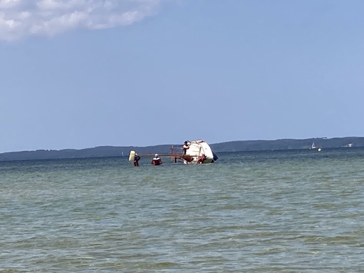

Hier, test de chavirage.
L'Hypoténuse à l'ancre dans 1m20 d'eau, tout affalé par sécurité, deux bidons de20l envoyés en tête de mât avec la drisse de foc, et quelques bricoles transportées à terre pour éviter de les mouiller inutilement (sait-on jamais).
On s'est mis à trois, totalisant 290kg de viande et d'os, les pieds sur le bord et accrochés aux haubans, pour coucher le bateau. Il marque un gros temps d'arrêt quand il est sur le bouchain, avant de vraiment se coucher.
A 90° il flotte assez haut, la ligne de flottaison passe 60cm derrière l'étrave, et à l'angle entre le bordé et le tableau. Le bancs de cockpit est presque totalement hors de l'eau, et il y a beaucoup de marge avant qu'elle puisse atteindre la descente.
Quand on lâche le mât, "ptoÏÏÏnnng !!!" il part avec une certaine vivacité vers le ciel.
Bidons enlevés, nous avons essayé de plonger le mât au fond, (1,2m de fond) le résultat est le même.
Nous avons essayé avec moi dans le cockpit, idem.
Me voilà pleinement rassuré, et heureux de ma création
Je me sens bientôt prêt à naviguer en eaux plus compliquées que mon lac paisible.
Je n'ai pas de photo plus proche, faute d'un bateau accompagnateur pour accueillir la preneuse de vues. J'ai une vidéo, mais je ne sais pas trop comment la publier. On y voit, de loin, le mât jaillir de l'eau comme s'ouvre la lame d'un couteau à cran d'arrêt
Un copain qui navigue sur un V448 (plan Henseval. coque de formes modernes, dérive à fort allongement, voile moderne et élancée également) dit ne pas faire un meilleur cap que l'Hypoténuse, (Mais bien sûr il le fait plus vite) ce qui est plutôt bon signe.

Les tests de flottabilités : c'est toujours rassurants quand ils sont concluants... et qu'il est difficile de coucher le bateau...
Re: L'Hypoténuse
Voilà une bonne chose de faite. Surtout quand c'est un succès. Prochaine étape : le bassin ?
