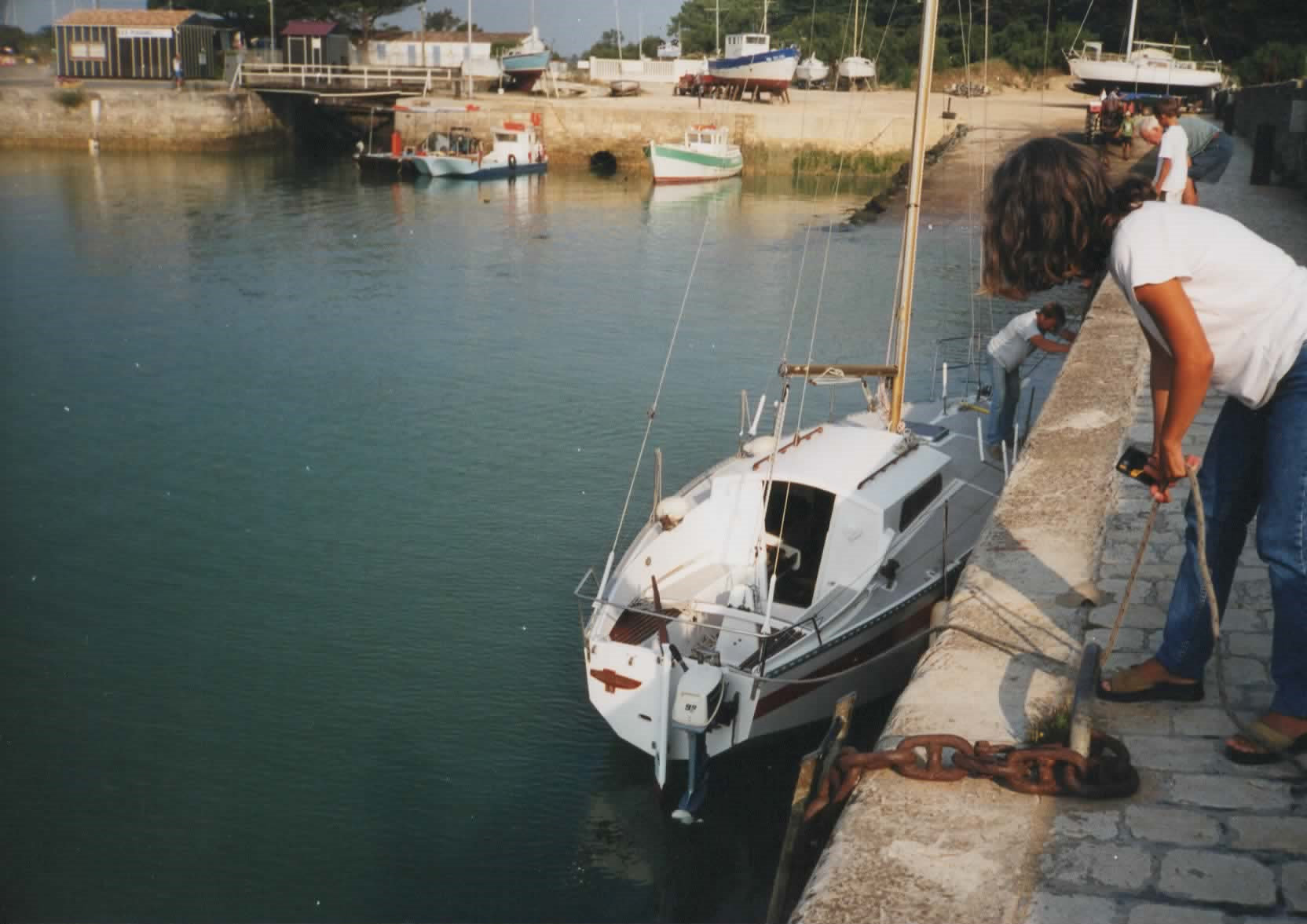

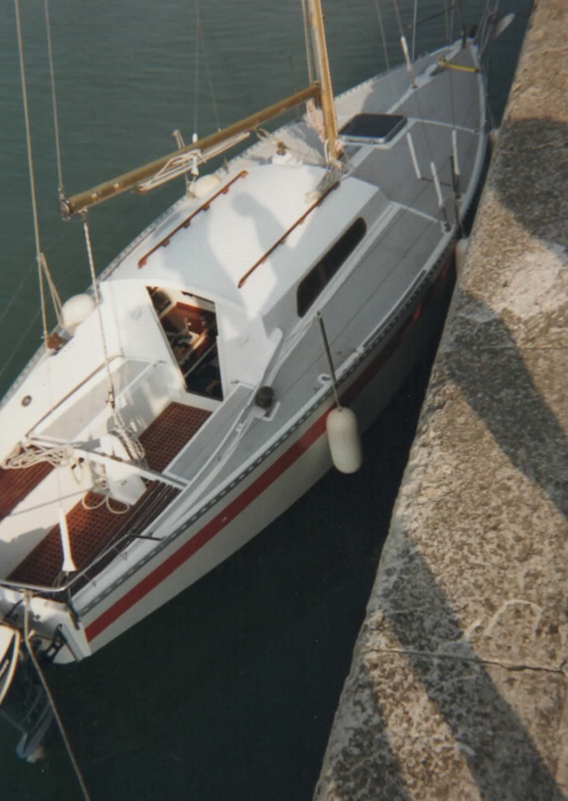

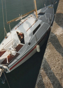

Lorsque j'ai voulu remettre à l'eau mon Armagnac flambant neuf après une longue restauration, il y a plus de 20 ans, l'équipe de tournage d'un film, "Liberté Oléron", s'était approprié la cale et une partie de la zone technique du port du Douhet.
C'était plutôt amusant, ils étaient jeunes et joyeux. La première journée s'est donc bien passée à boulonner la quille, armer le bateau et regarder les acteurs. Le lendemain j'ai appris qu'il était impossible d'aller rejoindre ma place au port tant qu'ils n'auraient pas fini leur tournage. Ça a duré 3 jours, je voyais la fin de mes vacances arriver sans avoir fait du bateau malgré un temps superbe.
Nous avons donc profité d'un moment où ils étaient occupés ailleurs pour descendre l'Armagnac retrouver son élément naturel. Malheureusement une vanne était défectueuse et il rentrait trop d'eau pour aller s’amarrer au ponton. La marée descendait et assez vite nous nous retrouvâmes posés sur le ciment sans l'avoir voulu. L'étanchéité refaite il ne restait qu'à attendre que l'eau remonte.
Entre temps les parisiens étaient revenus, pour s'agiter et crier au scandale. Une responsable est venue m'expliquer qu'il fallait que je sorte mon bateau de là tout de suite, qu'il était dans le champ de prises de vue et qu'ils ne pouvaient plus rien faire. Je lui expliquais que je ne pouvais pas, qu'il pesait 2,5 tonnes,que j'attendais depuis 3 jours, que la remorque du chantier ne pouvait pas le reprendre collé au quai, qu'il suffisait d'attendre la marée. Elle était impétueuse et le dialogue de sourds durait. Ils se sont mis alors à téléphoner frénétiquement partout pour trouver une grue adaptée mais il n'y en avait pas sur l'île. Alors ils m'ont menacé d'un procès, de me faire payer le prix faramineux de la journée de tournage perdue avant de se calmer car il n'y avait pas eu d'interdiction de mises à l'eau par la capitainerie.
Finalement ils ont payé le chantier qui a trouvé le moyen de remonter le bateau qui a pu prendre le large le lendemain.
On voit sur la photo, qu'il y avait encore des bacs en bois d'arbre. C'est fini.

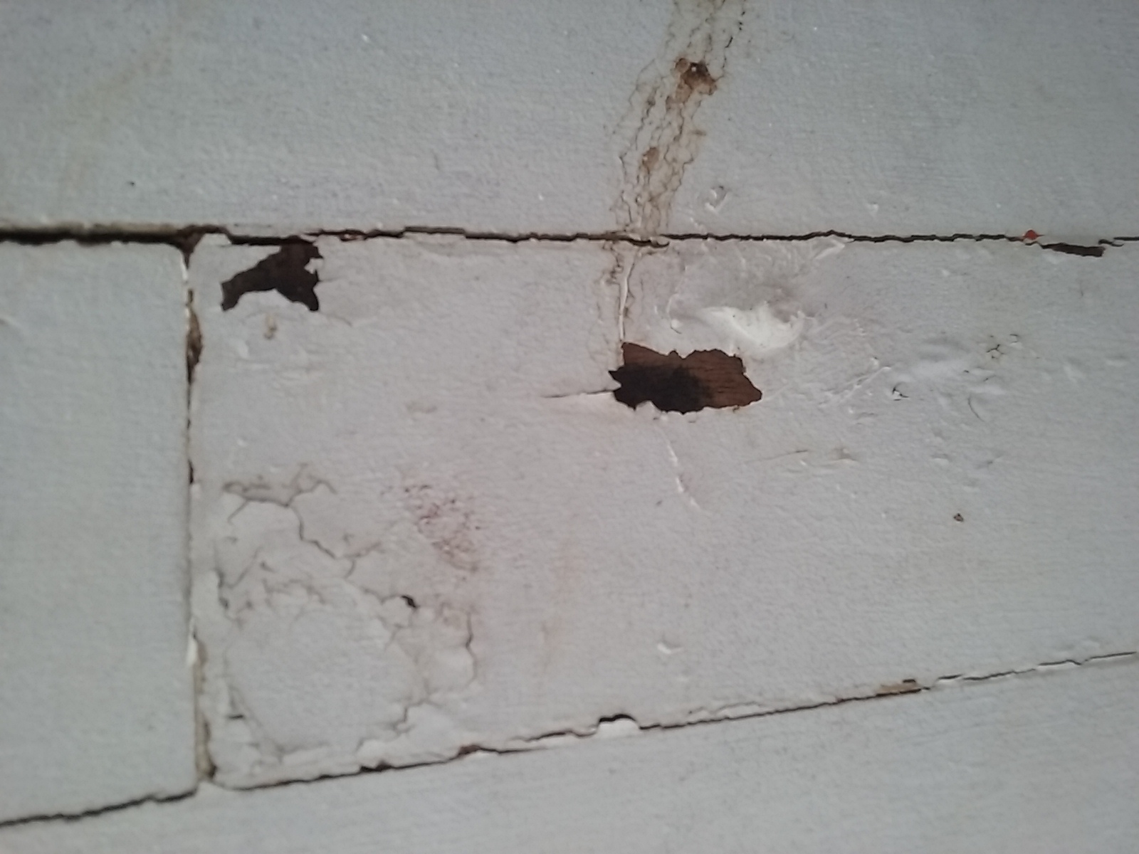

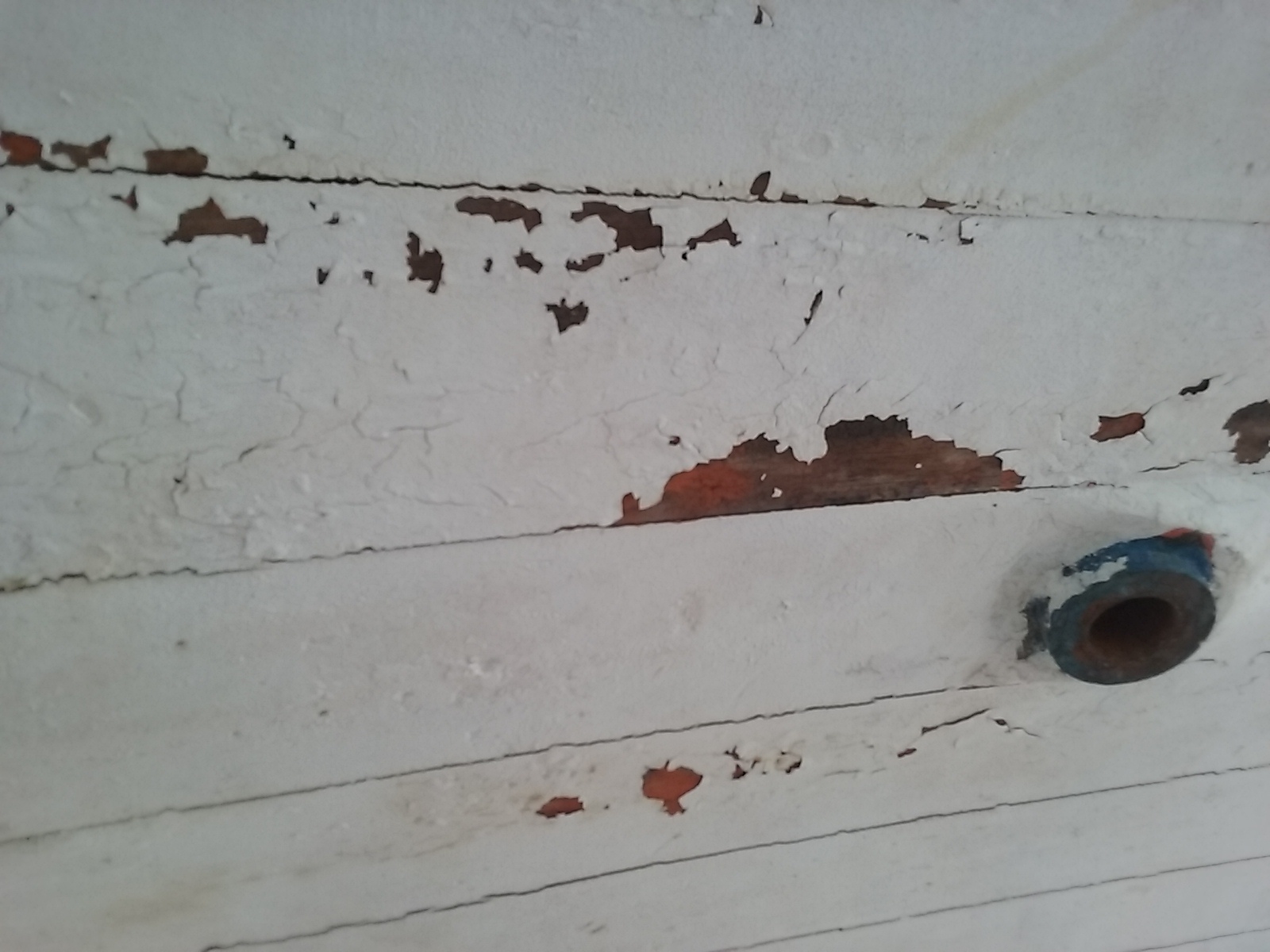

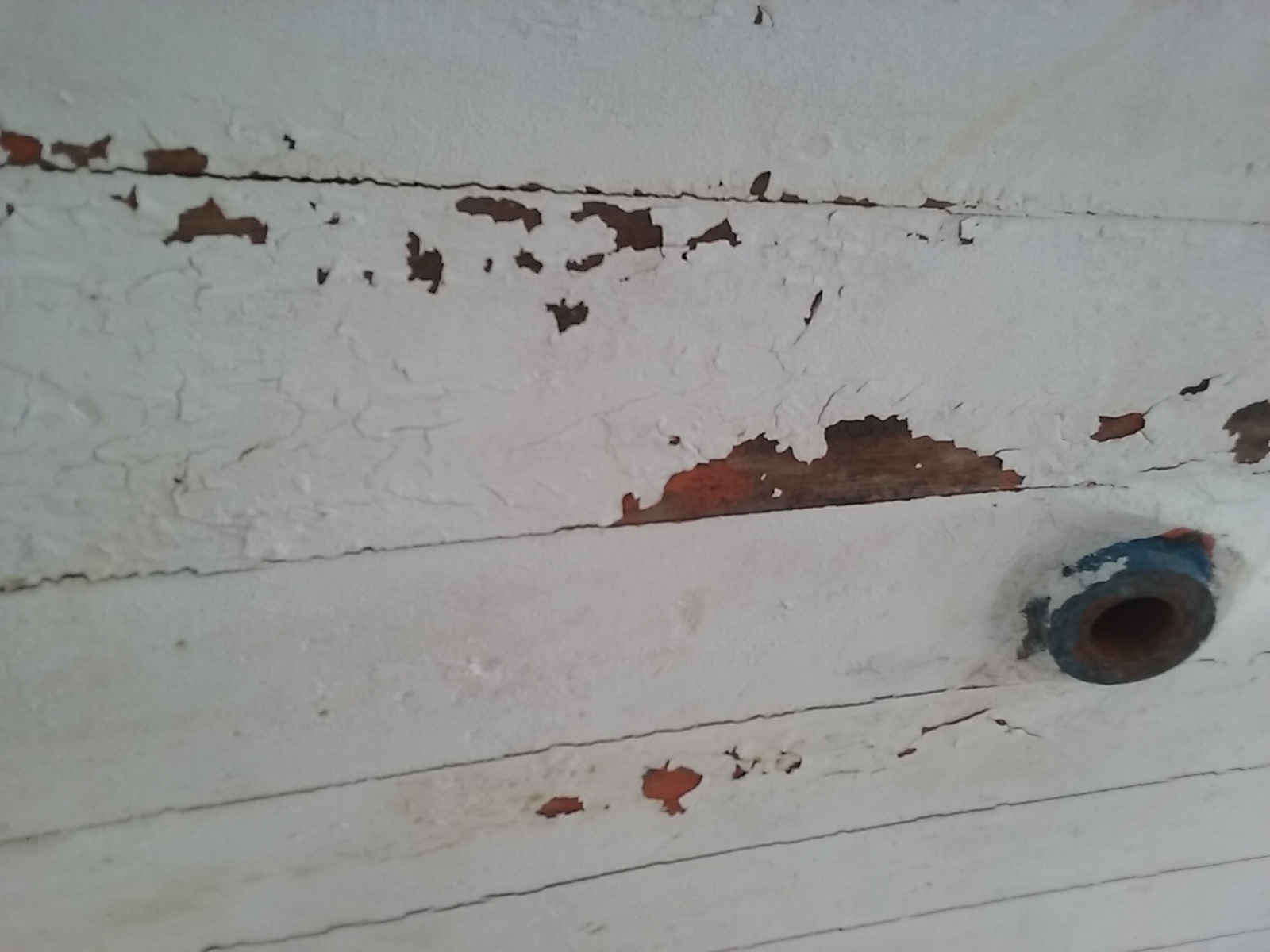

La peinture et l'antifouling à passer me remplissent d'un embarras que l'exploration du forum ne réduit pas.
Il s'en dit des choses!
Rappel : coque en iroko dont les oeuvres vives ont été ponçées jusqu'au bois puis protégées par un minimum non dilué (je n'avais pas vu ce détail ) et une peinture glycero micro-poreuse (on ne trouve plus que ça ) qui se décollent par endroits. Comment continuer (bordés et quille bien imprégnés d'huile et de gazole)?
Quésaco l'enduit de ratissage ?
Combien de saisons en plus pour faire tout ça ?
Je sais Pitalugue, pour toi c'est du black partout. Je t'ai écouté:
Ps; j'ai été surpris que le vendeur me rembourse sans discuter la pompe électrique. J'ai repris la même à cause des batteries.

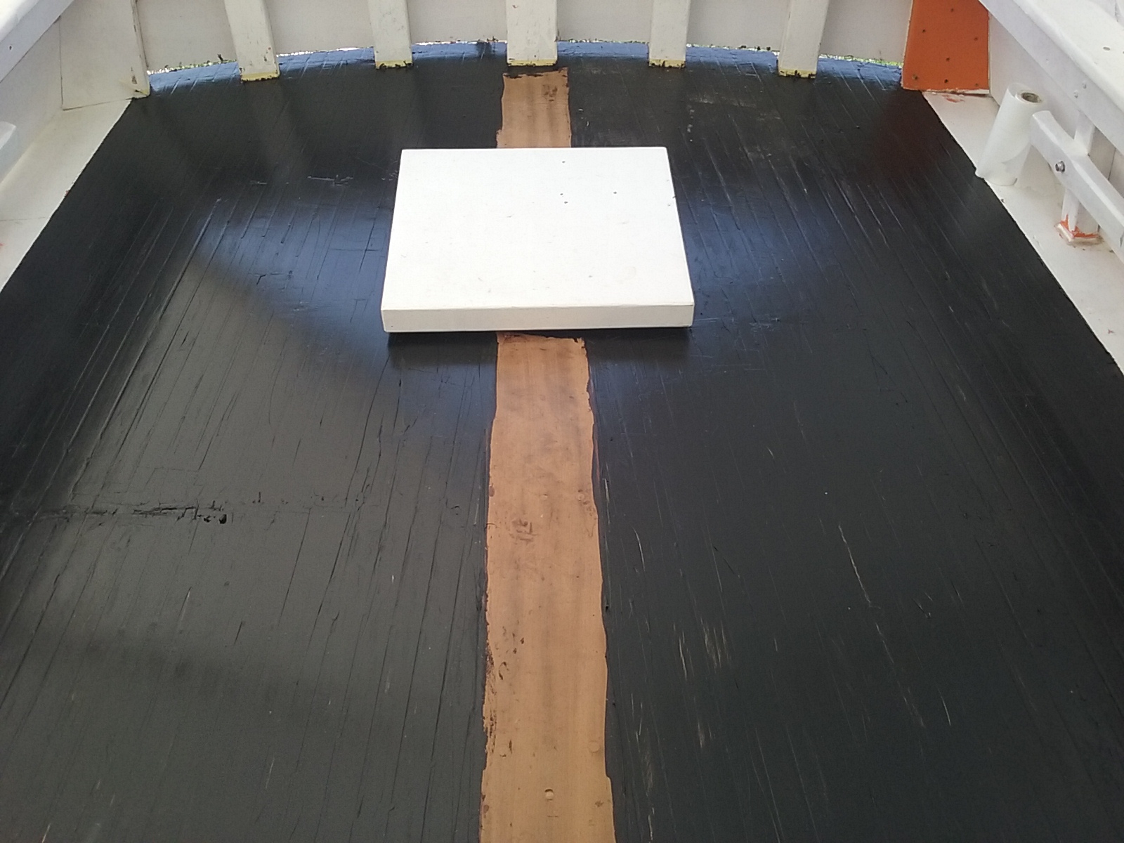

Ne me dis pas que tu as mis du black sur le pont ?
Partout, ça veut dire sur les œuvres vives !!
Pauvre pont !
Minium, et black.
Et le problème du black, c'est qu'au soleil, ça ramollit.
Dans l'eau pas de pb.
Pauvre pont !
Minium, et black.

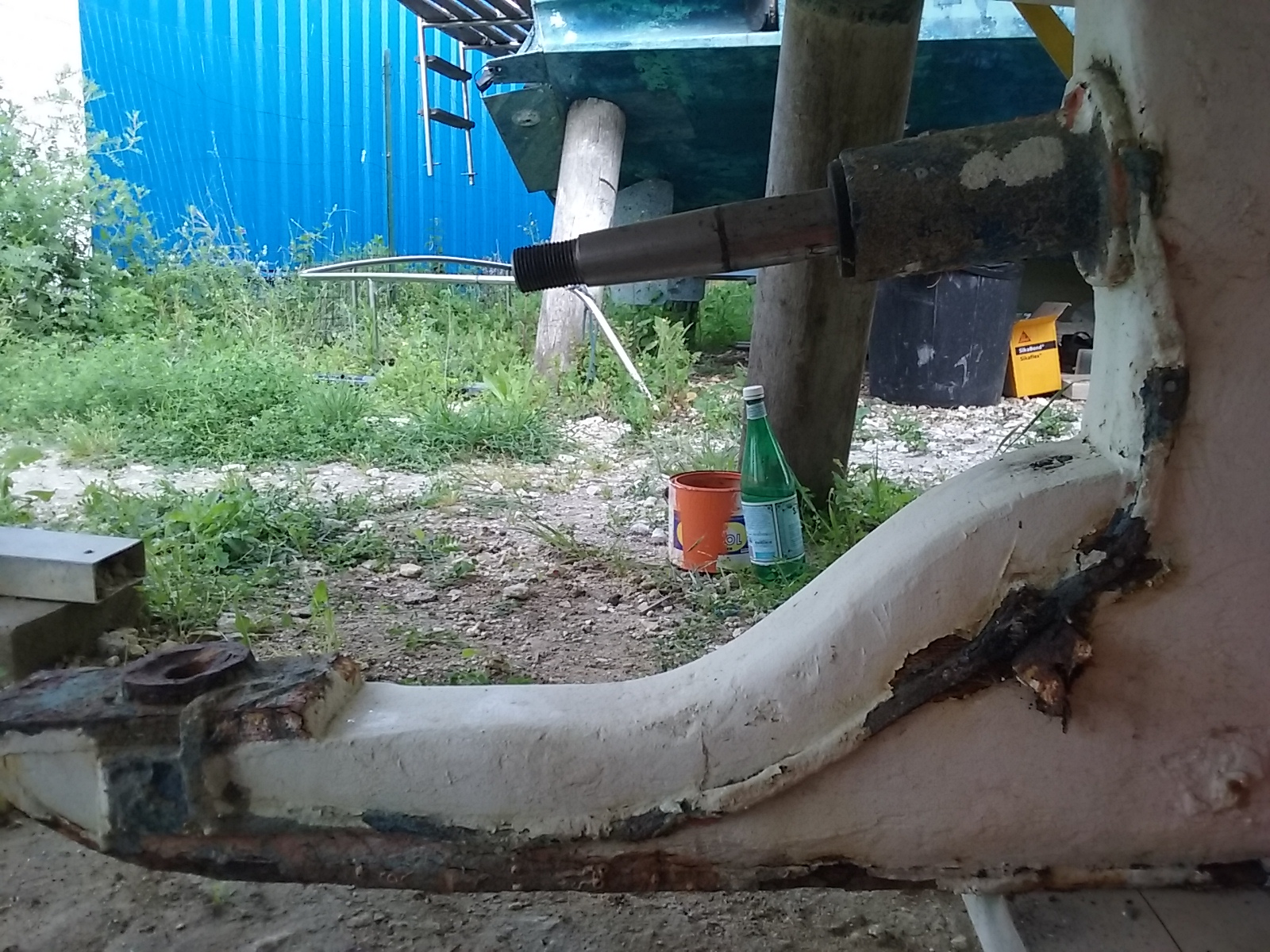

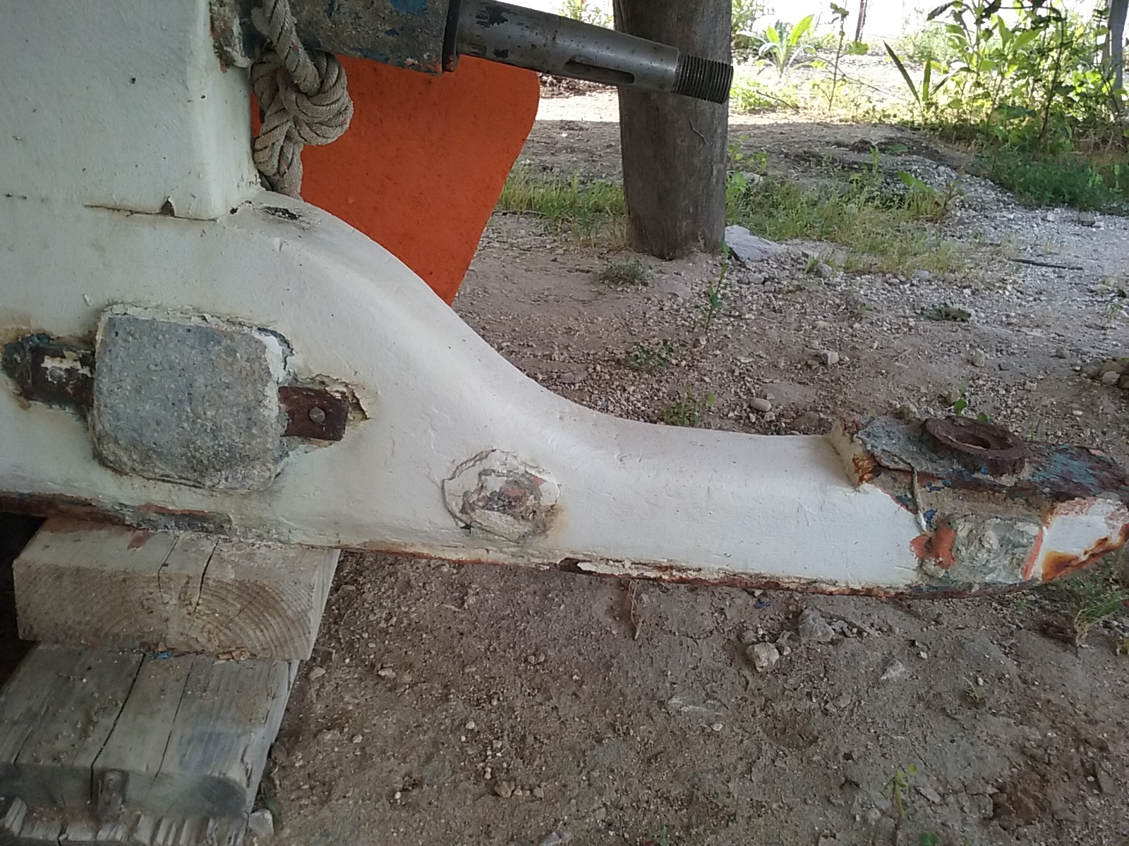

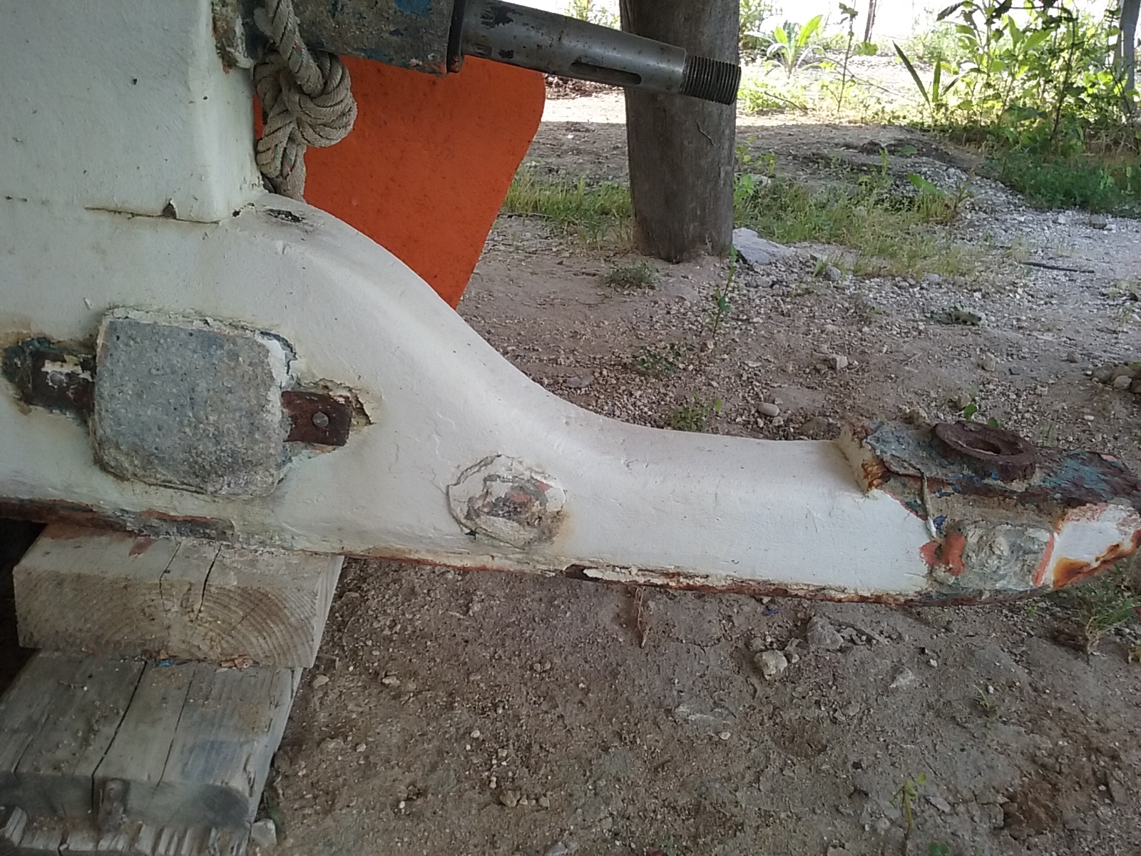

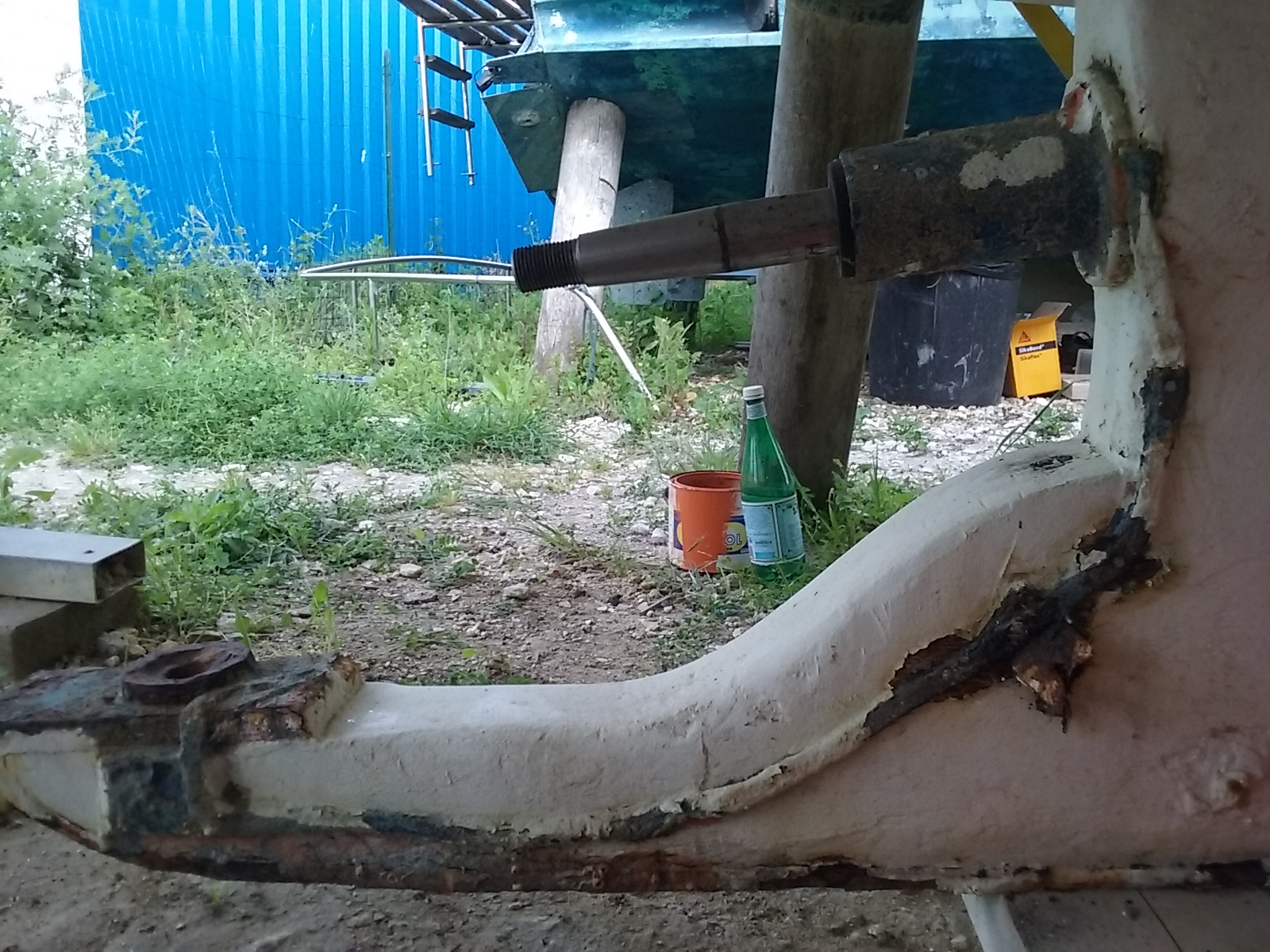

Par quoi remplacer ces vieilles anodes ?
Des neuves
, mais encore
Il y a des règles pour en mettre assez et aux bons endroits ?
À part les précieux, Il y a presque tous les métaux sur le perkins. L'hélice est en bronze, l'arbre en inox. Le tube de jaumière en bronze, safran et mèche de safran en ferraille, etc.. avec 2 grosses batteries à côté.
Au fil du temps, la coque se retrouve percée de 6 passe coques dont 3 ne servent à rien. Plutôt les laisser boucher les trous faits et éviter d'y toucher, je pense ?
Des neuves
- Messages : 643
Re: Le pilote est malade
Faut pas se compliquer la vie. Tu mets les meme anodes (+-50%), aux mêmes endroits.
Moi j'en ai juste sur le safran. Je devrais peut en avoir une comme toi. Ça a du se perdre au fil du temps.
Tu peux en mettre une grosse à souder, ou des rosaces. Your choice.
Les passe coque et capteurs, j'avais pareil. J'ai réussi à en enlever un ou deux sans trop forcer, et laisser les autres.

Attention quand même !
Si un vieux passe coque en bronze doit casser, c'est au ras de l'embase, juste au débouché du bordé en fond de cale !
HORS :
On n'est pas à l'abri de mouvements intempestifs en fond de cale et de roulement du stock de bouteilles de Château Lafitte ou cuvée spéciale de Don Pérignon qui viennent frapper cette vieille vanne !
DONC:
1) : Solution I préconisée par les anciens des Glénan:
1 mètre de ficelle et une pinoche du bon diamètre accrochée devant chaque vanne, au moins en cas de malheur , un coup de marteau sur la susdite pinoche et le bateau est étanche, tout est déjà à poste.
2) : Solution II préconisée par moi :
Boire ou inviter à boire les bouteilles, en effet une consigne à moins de poids et donc moins d'inertie en cas de choc.
PS : par pur esprit de charité, je veux bien me dévouer à te débarrasser des ces encombrants et dangereux breuvages.
Je fournis en échange la pinoche et le bout de ficelle.
On dit merci qui ?

Pour la microporeuse, tu peux sortir le décapeur thermique et la virer, elle ne tiendra pas. Ensuite, ponçage gros grain (60), une couche de minium dilué à 20%, une ou deux passes d'enduit de ratissage, égrainage puis ponçage léger, une seconde couche de minium et deux couches de laque à suivre.
L'enduit de ratissage, c'est de l'enduit gras glycérophtalique genre Uliroc (Comus).
L'antifouling, lui, tiendra sur du minium ou du black.
Les œuvres vives, coque, pavois, environ une semaine de boulot.
