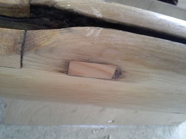

Le problème:

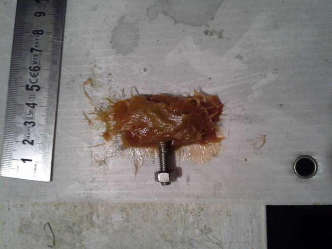

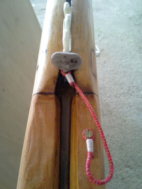

Jusqu'à maintenant mes coulisseaux de GV était maintenu dans le mat par une simple goupille traversante.
Avec le temps cette goupille bougeait et commençait à attaquer le bois du mat .

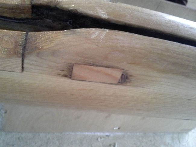

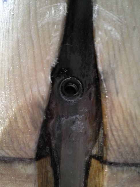

J'ai commencé par réparer les dégâts en incluant une petite pièce de bois/époxy.

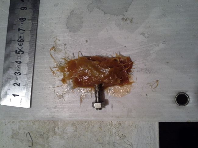

Fabrication d'une vis-papillon avec de la fibre de verre mélangée à de la poudre de bois et résine
Un trou borgne en fond de gorge, inclusion d'un écrou avec sa vis en place enduite de graisse pour permettre le démontage de la vis et laisser l'écrou dans la résine.
Remontage de coulisseaux test, le papillon est mis en forme et poncé.
Je crois que ce sera costaud

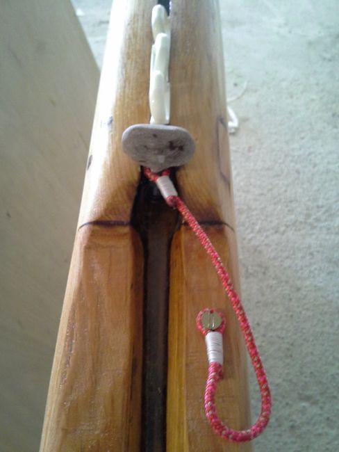

Et Voilaaaaaa comment on perd une soirée avec des babioles :mrgreen:
Des petites choses satisfaisantes mais très chronophages, je connais bien le principe :lol:
Mais le bout' tient-il vraiment le boulon ? Je ne sais pas s'il va lâcher côté vis et si le boulon va glisser tout seul :twisted:
Nan, le chtit' bout est uniquement un garant pour ne pas perdre le papillon pendant que je bricole ma prise de ris.
La vis papillon est vissée à fond dans l'écrou prisonnier, elle touche le fond.
La surliure est serrée et de plus il y a un écrou intermédiaire pour la coincer.
Tu me connais, non ?
:lol:

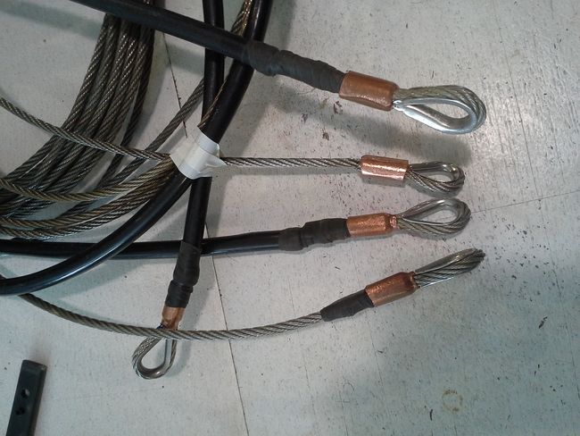

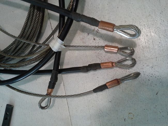

Profitant du dématage j'ai fait l'inspection des haubans.
Certains sertissages étaient en z'alu !
Grâce à une presse hydraulique dont on a fait don à notre asso, j'ai pu ressertir en manchons cuivre.
Pour le moment les mords n'acceptent que du 5 ou 6 mm en câble.
Ça tombe bien, c'est ce que j'ai besoin.
Reste plus qu'à tester lors d'un bon Force 6-7 :wink:

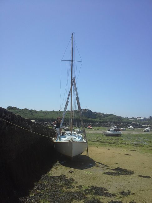

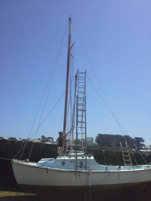

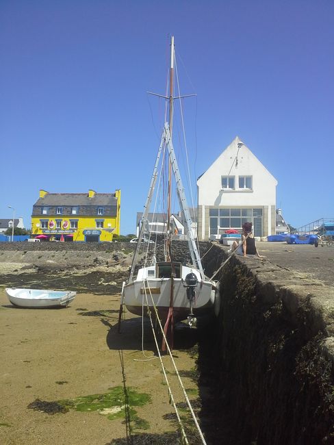

Et bien youppppi, c'est rematé !
Je voulais absolument trouver une technique pour remater seul sans rameuter une bande de copains ni mobiliser une partie du Môle du Port qui devient de moins en moins disponible l'été.
Et bien voila, c'est au point, et on a fait ça à deux, aidé simplement de ma ( frêle ) Amirauté.
Et le tout sans forcer aucunement, à aucun moment .
La suite en z'images :

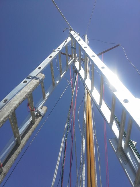

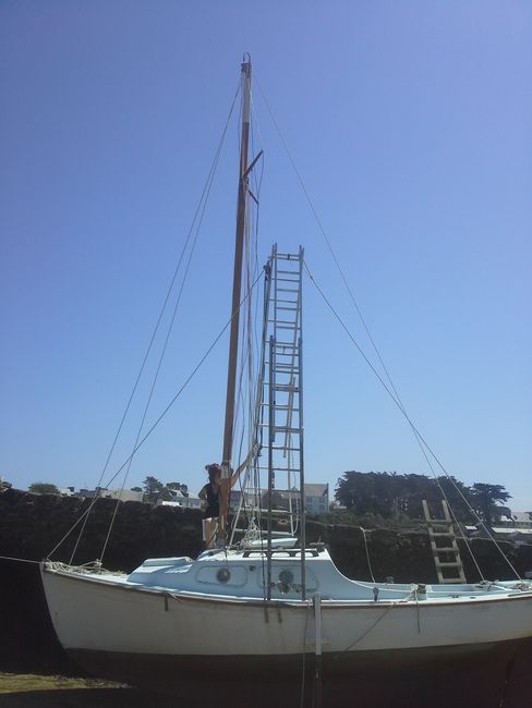

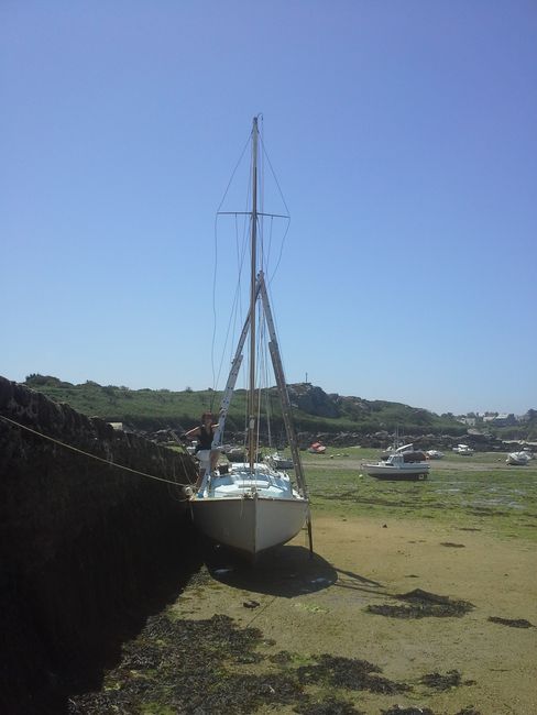

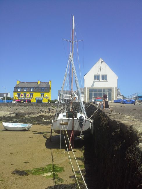

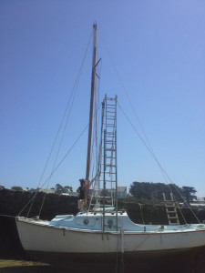

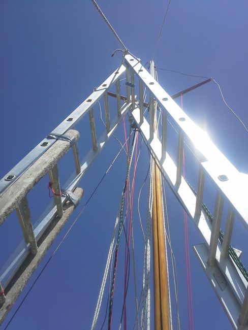

J'ai fabriqué une bigue avec deux échelles, bien assurée en poupe et proue et posée sur les passe-avant.
Le palan de grand voile à servi de treuil pour monter le mat.
Le temps d'assurer le tout avec 2-3 haubans et je peux faire les photos.
Vue de profil
De la Proue
De la Poupe
Temps de réalisation de la manip' de 11h30 à 13h30, pil-poil pour l'apéro :tchin:
Et de plus avec le sentiment du devoir accompli.
Bon, tout s'est déroulé comme sur le plan et Murphy ne s'est même pas invité.
Parfait, avec un super ciel bleu en plus. :smt033
Pas à dire, la maison jaune criard du voisin, on ne peut pas la rater...
Et, comme d'hab', yapado dans le port! :lol:
Là-bas, on peint les bistrots comme ça à cause du brouillard. La race Bretonne est très sensible à cette couleur et ceux qui sont en mer ratent rarement ce genre d'amer. Ceux qui sont à terre non plus, d'ailleurs. :D
Tu devrais laisser les échelles en place. Ça fait vieille marine. Enfin.. une version actualisée des enfléchures d'autrefois.
