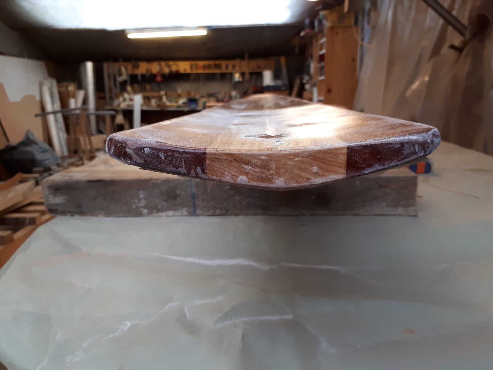

J’ai modifié l’assemblage, un collage epoxy sur une coupe à 11 degrés, et un profil concave convexe, plutôt que plat convexe.
La godille fait 6,5kg hors articulation et avant vernis.ca vas faire un sacré bras de levier ! Le frêne a un peu de souplesse.

Je pensais que, quand tu parlais de profil concave/convexe, ce serait quelque chose d'arrondi et je me disais pourquoi pas? Là, je n'imagine pas bien comment vont réagir les filets d'eau sur cette forme. Pour un aviron, oui mais pour une godille? Bon, il faut essayer, tu verras bien.
Par contre, pour le poids, tu peux re-sortir le rabot. À titre de comparaison, la godille de mon grobato est un monstre en frêne de 4m de long dont le fût fait 54mm de diamètre au plus fort et ne frémit même pas quand je tire dessus à deux main pour faire avancer mon coffre fort de 7 tonnes. Et elle ne pèse que 5kgs.

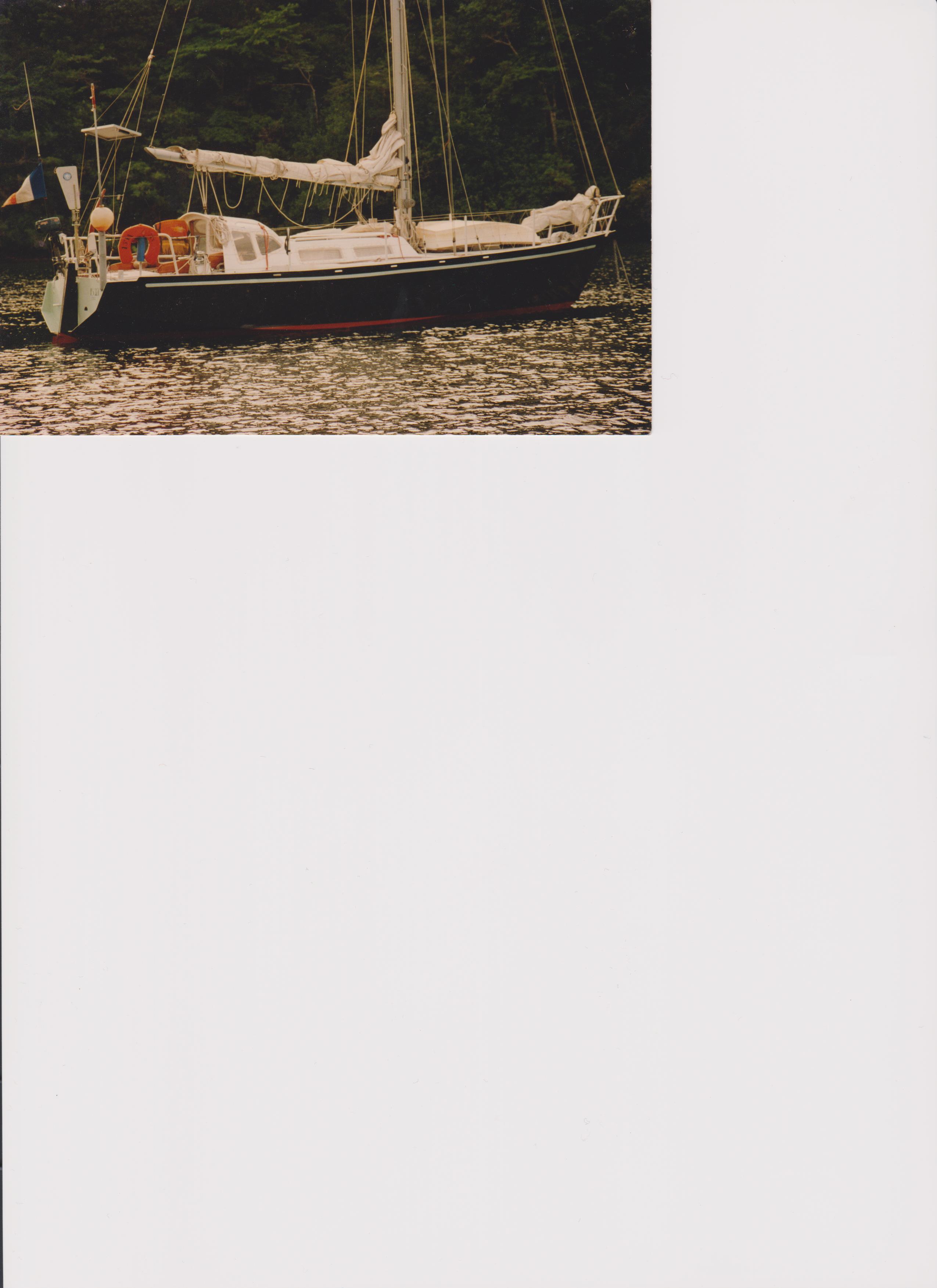

Ben dis donc, Grobato mais petite photo !
Acier, alu, CP ?
Sympa en tout cas !
Acier, alu, CP ?
Sympa en tout cas !

De vraies commères!
Je ne maitrise pas bien le redimensionnement des images mais on peut zoumer.
C'est de la fonte. L'image date de 95 ou 96. Scotland bay, Trinidad.
Aujourd'hui, il est à sec depuis quatre ans et rouille tranquillement en attendant que je m'en occupe.

Wedell, l'homme pour qui ne jure que par le bois massif mais qui n'a que des bateaux en acier ou en contreplaqué
J'aime bien sa silhouette, sa niche à chien (doghouse ?), le régulateur d'allure sur le safran (efficacité ?). C'est un bateau pour les mers froides ça, parfait pour les lofotens
J'adore !
Des photos de l'intérieur ? (on est vraiment des vilains curieux...)

Oui, je suis un homme plein de contradictionsto a écrit : 29 janv. 2020 19:18 Wedell, l'homme pour qui ne jure que par le bois massif mais qui n'a que des bateaux en acier ou en contreplaqué![]()
Le régulateur va très bien, le fletner a l'immense avantage de laisser la barre libre.
Pour les photos de l'intérieur, pas sûr. Faut que je cherche, c'est de l'argentique, ça date.

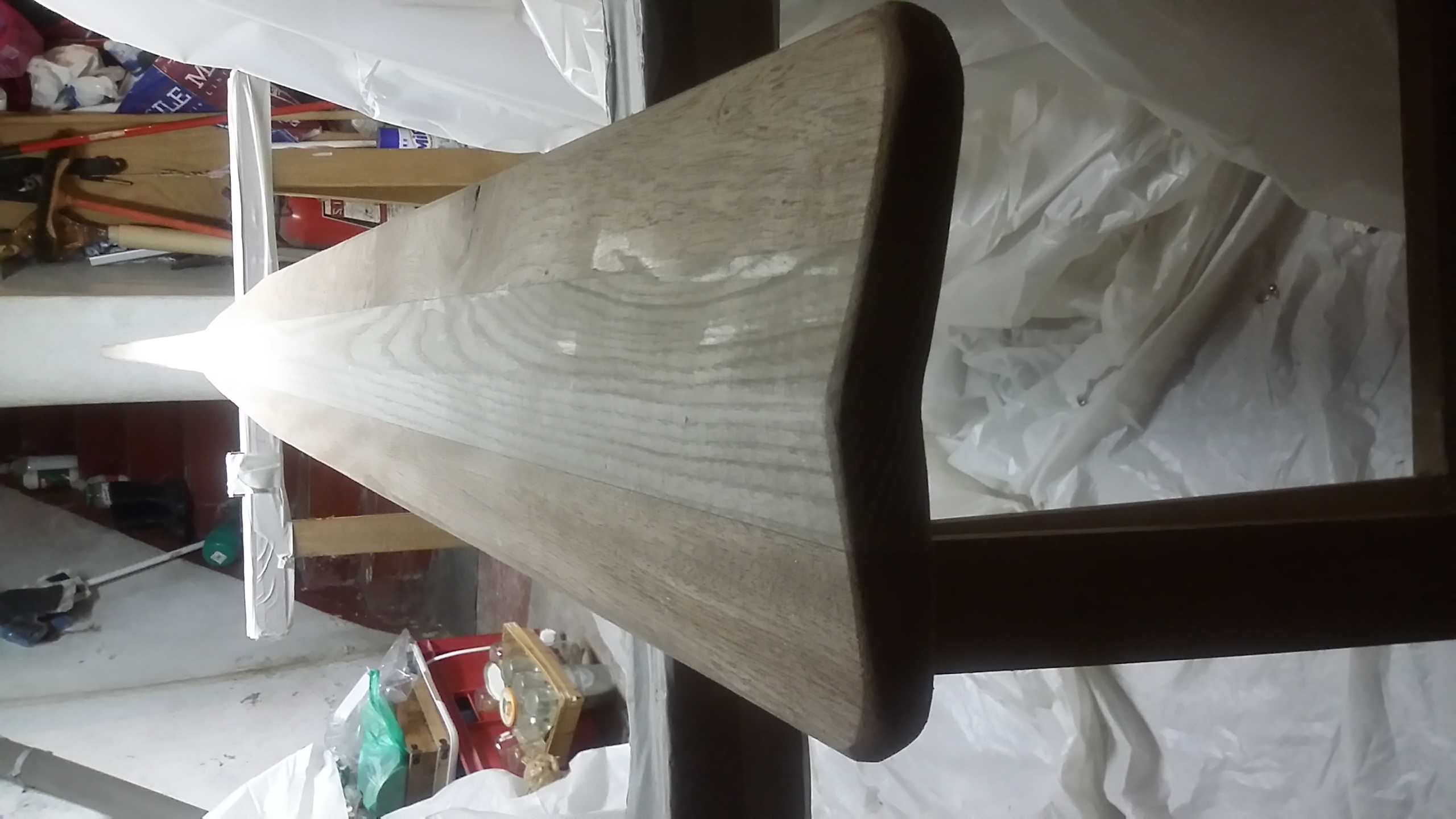

Wedel a dit: "Je pensais que, quand tu parlais de profil concave/convexe, ce serait quelque chose d'arrondi et je me disais pourquoi pas? Là, je n'imagine pas bien comment vont réagir les filets d'eau sur cette forme. "
T’a petet raison...
J’ai revu le profil....
T’a petet raison...
