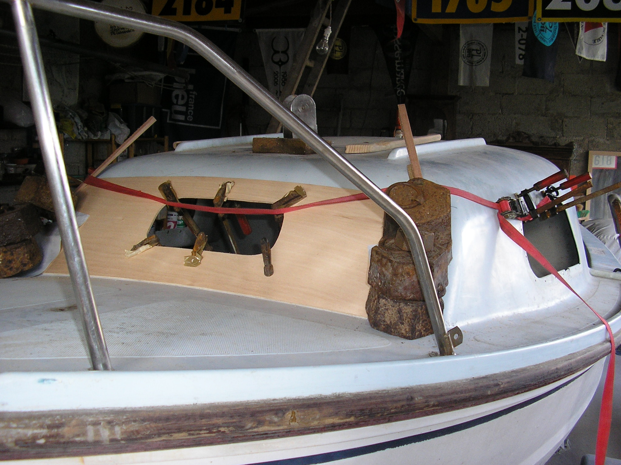

Travaux du jour :
- collage de la façade avant du roof.
Le hublot a perdu la moitié de sa surface.

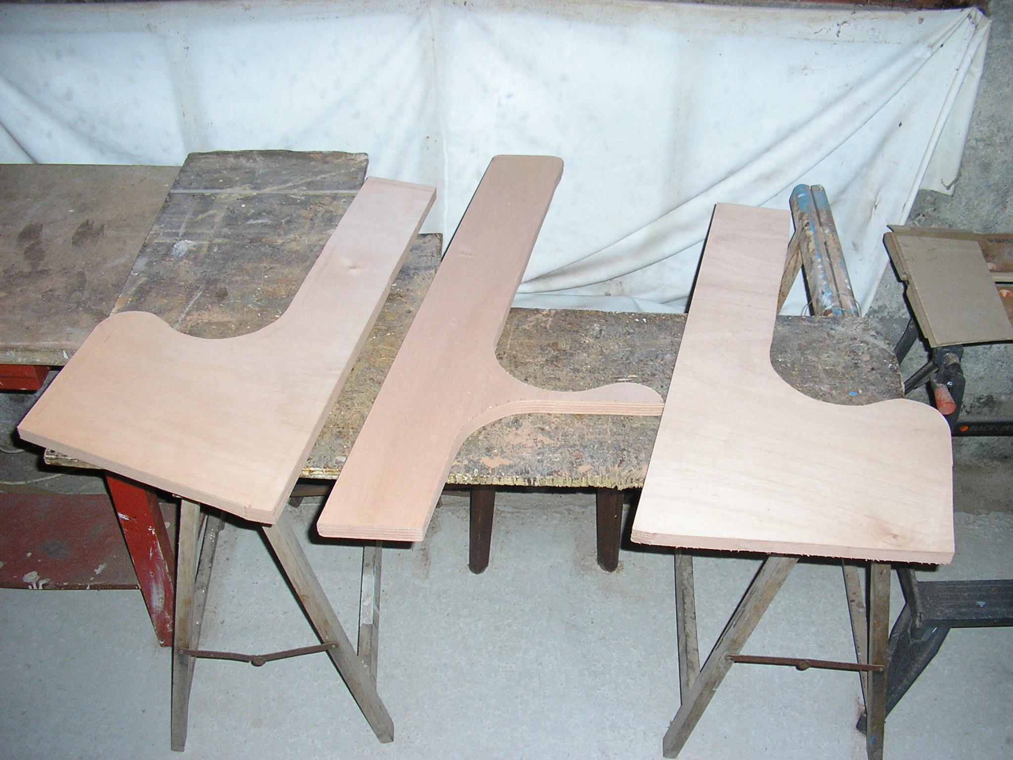

- découpage du safran.
Les trois morceaux.
Superposition à blanc

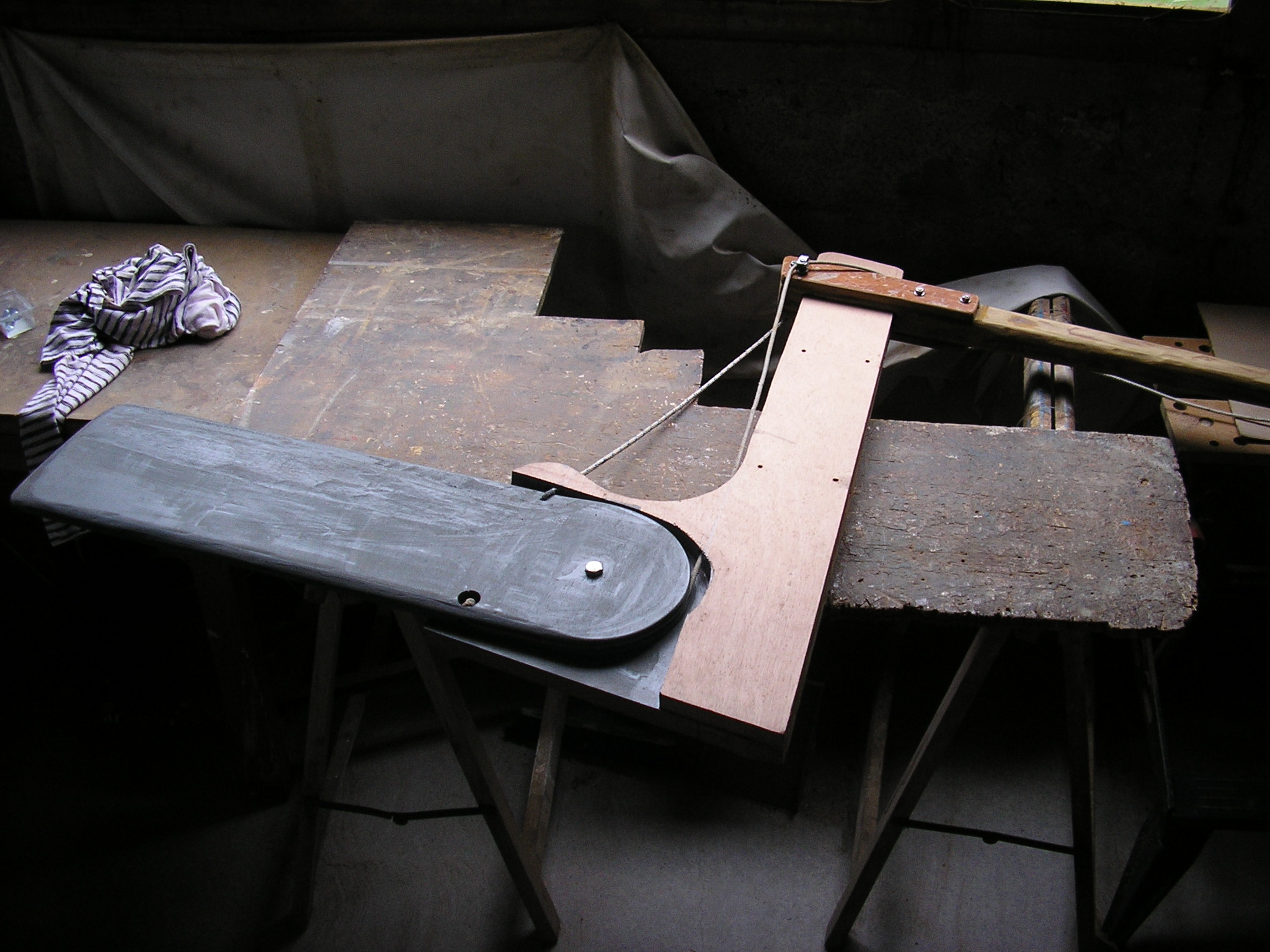

Re: "Padélisation" en cours.

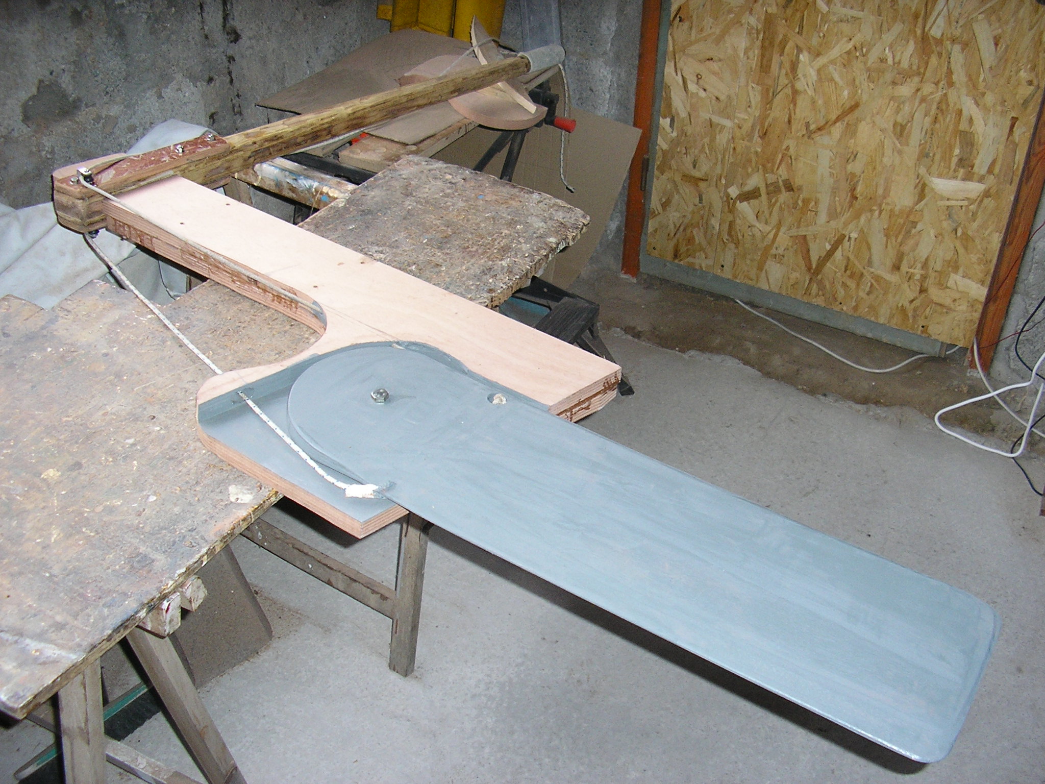

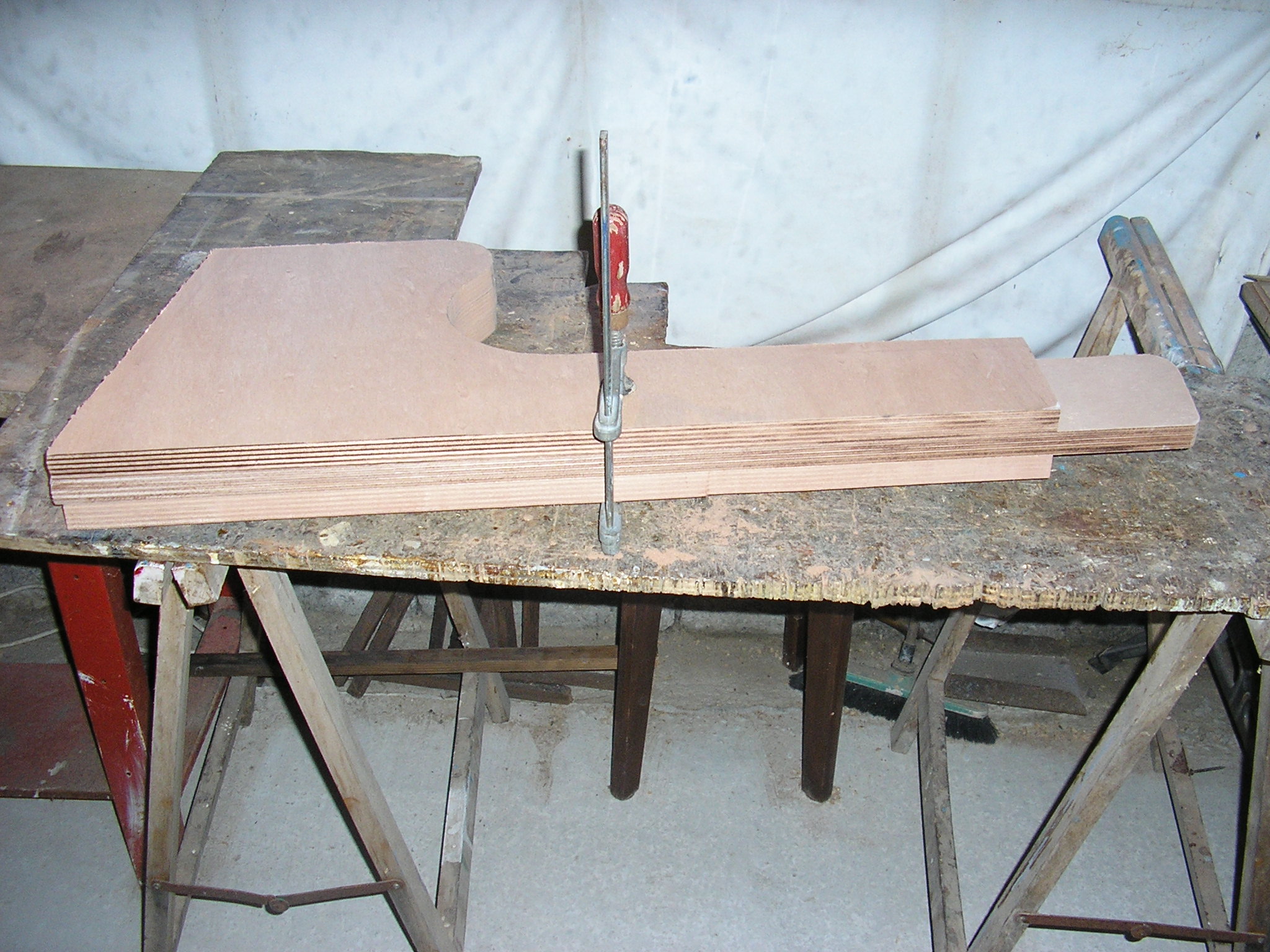

Le safran est en cours de finition.
J'ai retourné le problème des deux bouts de relevage dans tous les sens.
C'est seulement lorsque j'ai retrouvé le croquis que Padelis m'avait envoyé, il y a quelques temps, que j'ai fini l'objet.
Reste à le coller.

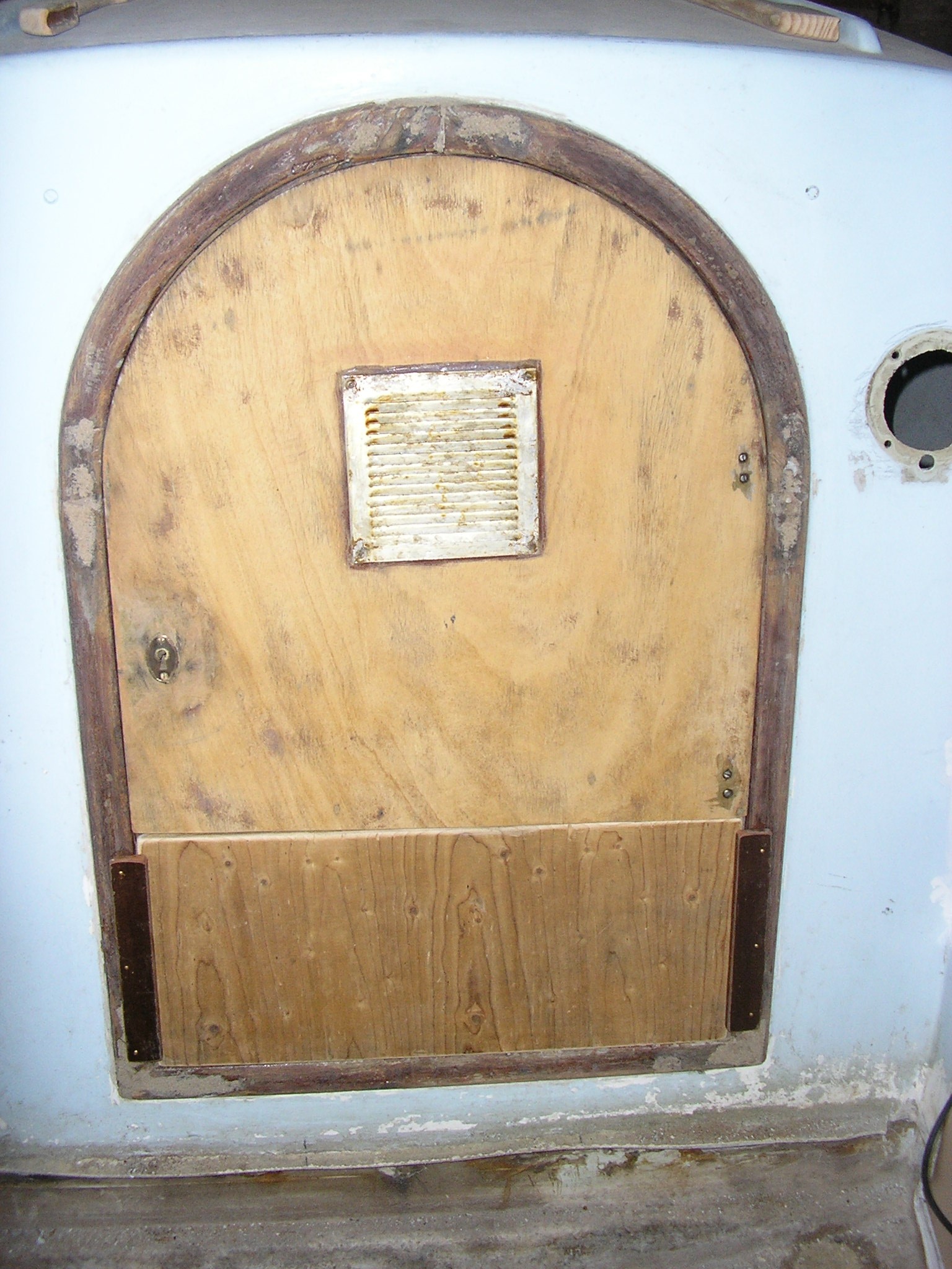

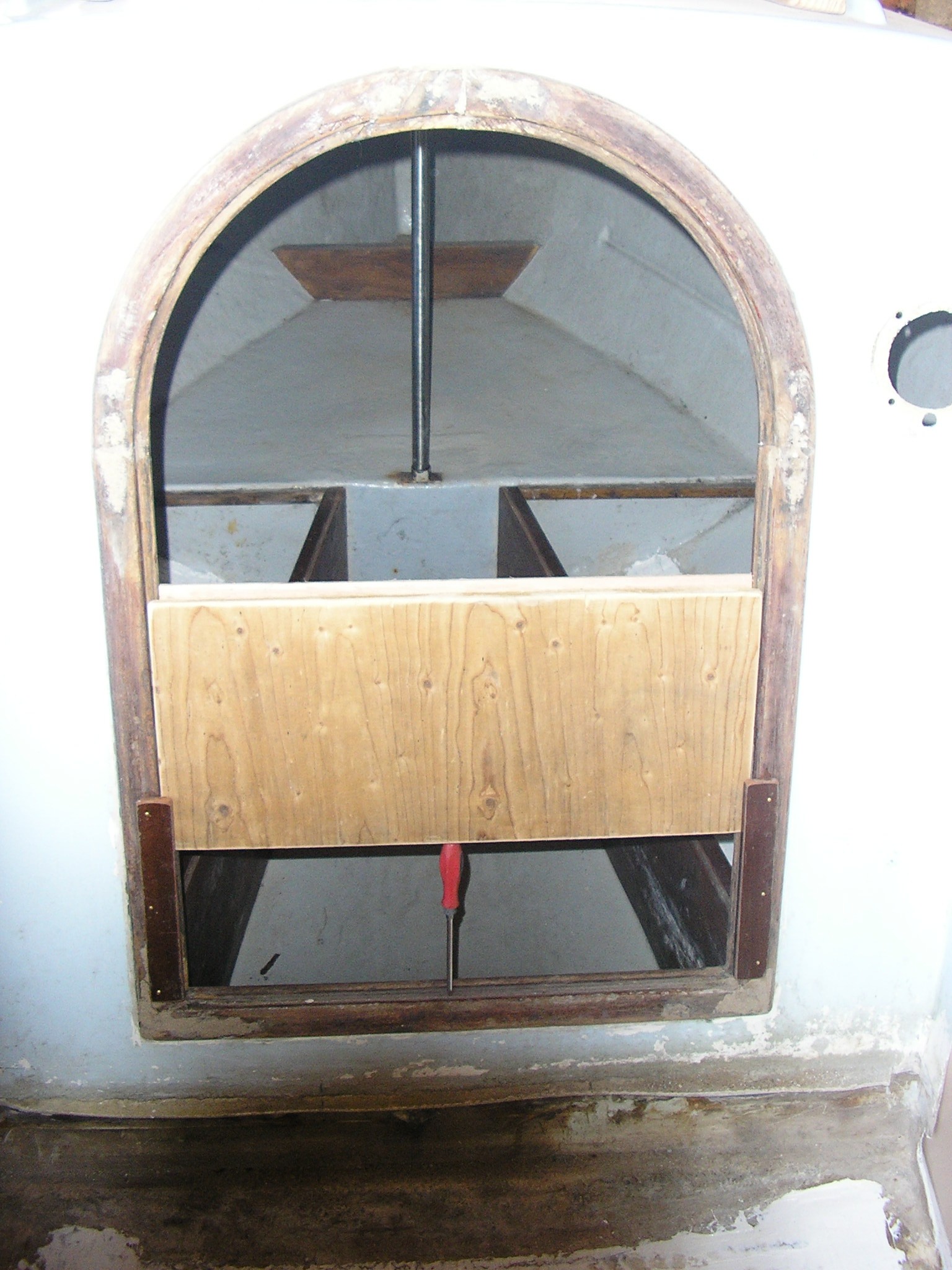

J'ai aussi modifié la porte de la cabine (le bas de la planche de cp était de toute façon très abîmé).
Elle est maintenant en deux parties, comme sur les Corsaires et les Mousquetaires.
En cas de petite vague dans le cockpit on évite de remplir la cabine. Et les deux planches sont plus faciles à stocker dans la cabine qu'une seule grande.

Primo, je sens que ça va donner un très joli résultat.
Deuxio, veuillez excuser mon ignorance, mais ça s'utilise comment, d'habitude, ce genre de porte? Comment ça marche? j'en vois avec des feuillures pour les glisser, je n'en vois pas avec des charnières...

Bonjour, pour le safran c’est toujours compliqué, mais ton montage ne semble pas bon,
Le bord d’attaque de la pelle doit etre dans l’axe des aiguillots ,il me semble.
Si tu as un bout pour le descendre, met un camclet automatique, c’est super.
Oui, d'accord avec Kerieg. L'axe de rotation du safran doit être avancé pour que la pelle du safran soit le plus possible au niveau des
Je me permets de montrer mon safran :

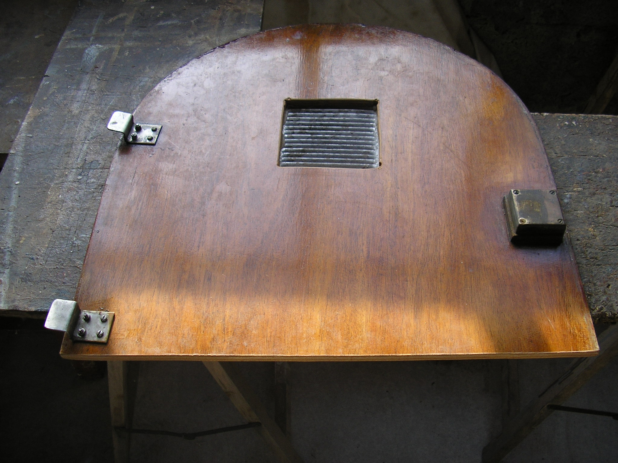

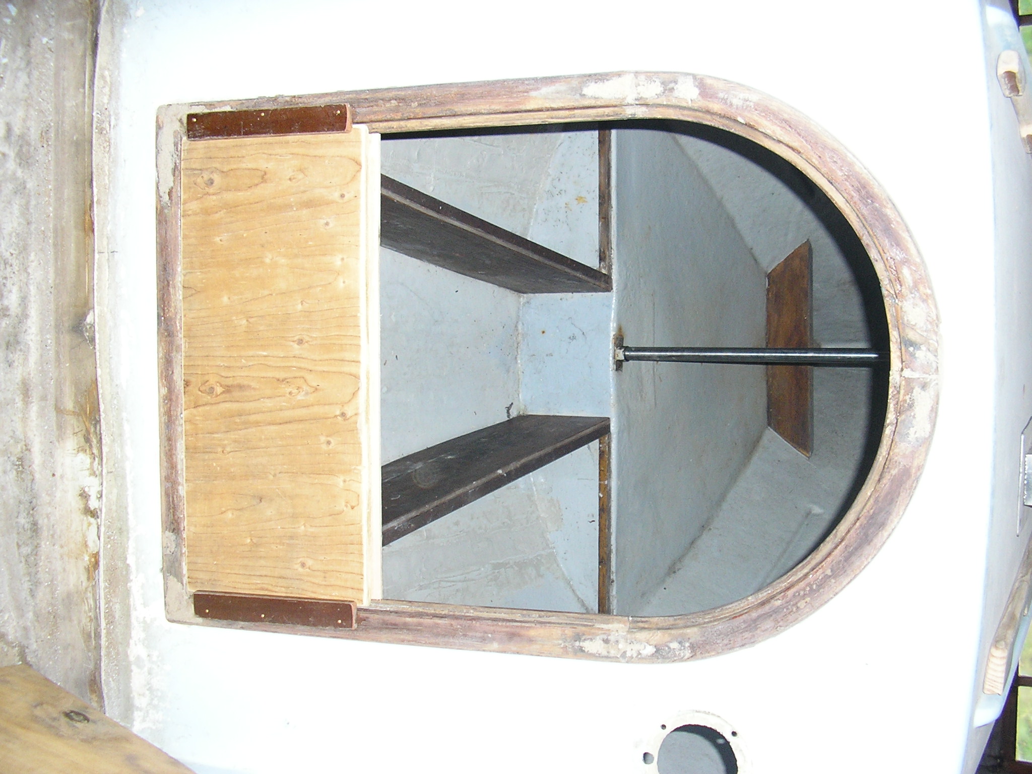

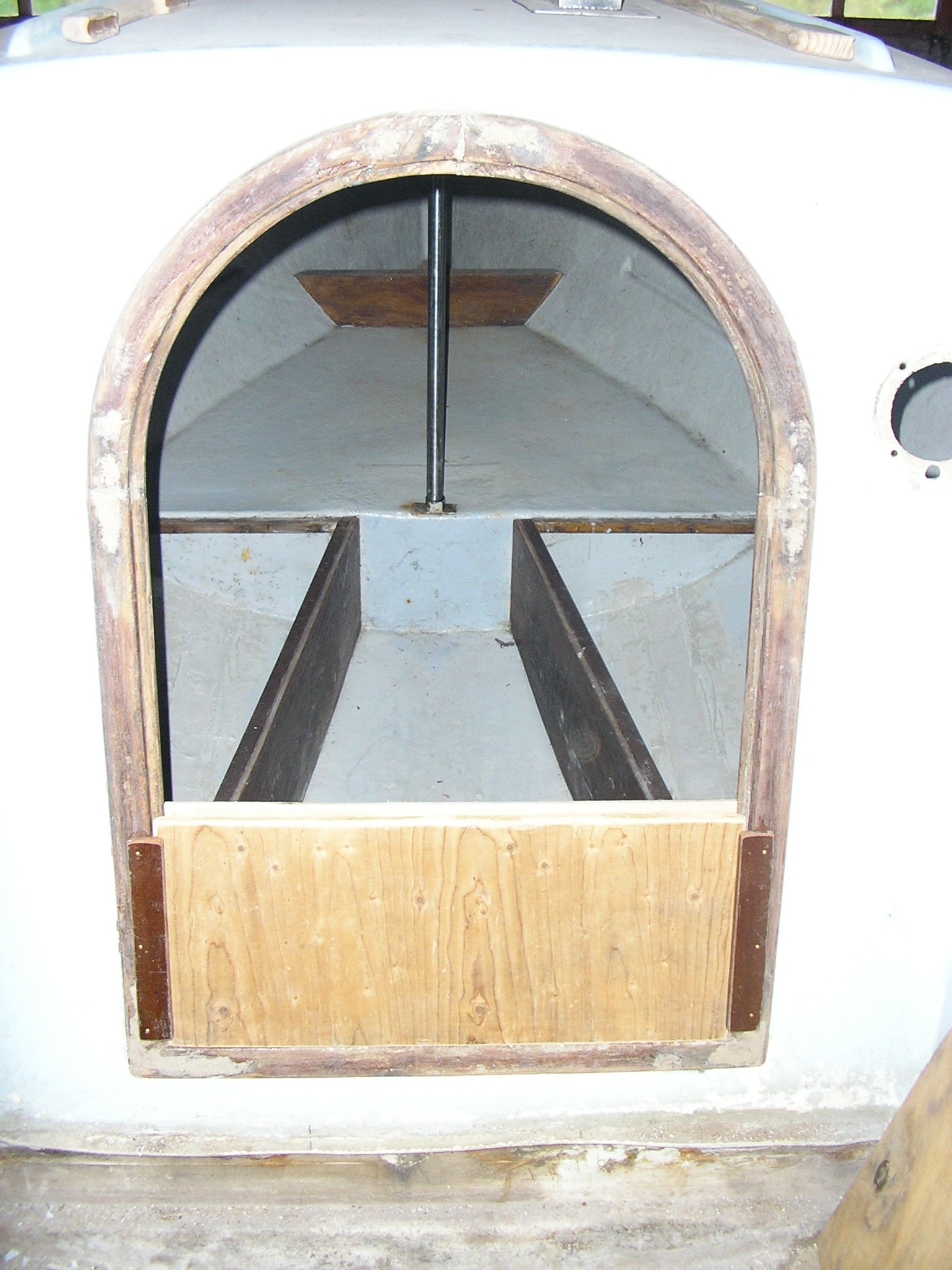

fregate33 a écrit : 18 janv. 2020 08:30 ça s'utilise comment, d'habitude, ce genre de porte?
Pour la partie basse, tu as bien compris : ça coulisse dans la feuillure.
Pour la partie haute, l'explication est derrière la porte : des ferrures inox d'un côté, la serrure de l'autre.
J'ai laissé ce système (d'origine) qui est un peu différent du système "Herbulot".
Sur les Corsaires et Mousquetaires, le bas de la porte (partie haute) est coincé par une feuillure et le haut tenu par la seule serrure.

Gwengolo a écrit : 18 janv. 2020 21:14
C'est ce système sur l'aquila. C'est bien pratique

Merci Kerieg et To pour la mise en garde (et la photo) concernant le safran.
Je vois bien que ça ne va pas du tout.
Une question bête : que se passerait-il si je laissais les choses en état. Car c'est un peu de travail de modifier ce safran, dont deux pièces sur trois sont déjà collées...
Kerieg a écrit : 18 janv. 2020 09:48 Si tu as un bout pour le descendre, met un camclet automatique,
Tu confirmes ? Ça fonctionne vraiment bien ?
J'ai l'intention de mettre un taquet ordinaire (avec deux ou trois tours de bout) pour le bout de remontée.
Ceci afin de rendre la tâche un tout petit peu plus difficile aux plaisantins alcoolisés, qui s'amusent à défaire tous les bouts, la nuit, à marée basse.
Pour le bout de descente, j'avais pensé au Clamcleat automatique dont tu me parles, qui évite (d'après la pub) de casser la pelle du safran.
