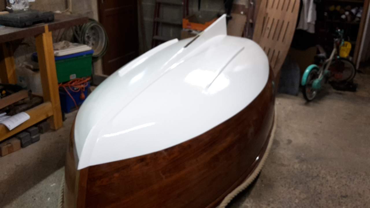

Je suis le seul à avoir des petites remontées capillaires sous l'adhésif ? Peut-être qu'en me montrant soigneux lors de la pose du scotch je n'aurais pas de souci

A mon sens, ce serait dommage de peindre une si belle coque vernie... Mais bon, il paraît que j'ai des "goûts particuliers"...
Chez moi également, avec les rubans adhésifs, il y a toujours des remontées, par osmose. Ce n'est jamais net. Un bon peintre le fera sans ruban, en effet, mais il faut un peu de pratique pour cela...
Je peins juste sous la flottaison, il restera encore énormément de vernis

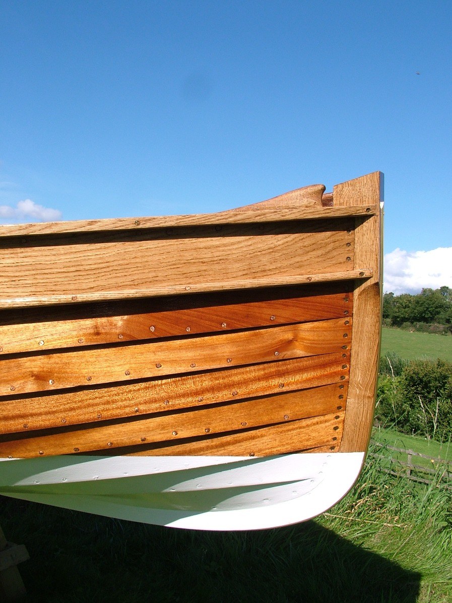

Ça ressemblera à ça (sans les clins) : Ça peut même affiner la ligne.
De toute façon, c'est parti. Le scotch bleu 3M me parait bien mieux que le scotch de masquage de base, avec 14 jours pour pouvoir l'enlever sans faire de trace. Quel suspens
La première sous-couche est posée...

Voilà, c'est peint. Mes inquiétudes de coulures n'étaient pas justifiées, avec du bon scotch ça change tout ! Par contre ce n'est pas facile d'avoir une belle courbe de flottaison, on verra après retournement si elle est bien placée. Si j'avais eu un petit niveau laser ça m'aurait simplifié la vie...
- Messages : 3675
- Messages : 2419
A voir comme ça, cela semble harmonieux.
C'est même surprenant, cette différence de perception entre les deux angles de vue...
C'est vrai que l'on peut avoir des surprises... quand on met la coque dans l'autre sens.
Ça va l'arranger; C'est qu'il est rondouillard, le bougre!
