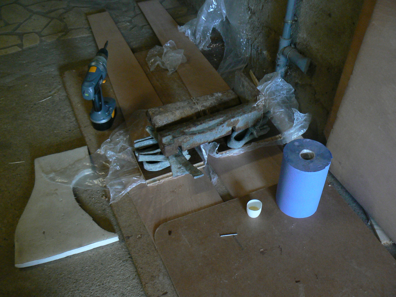

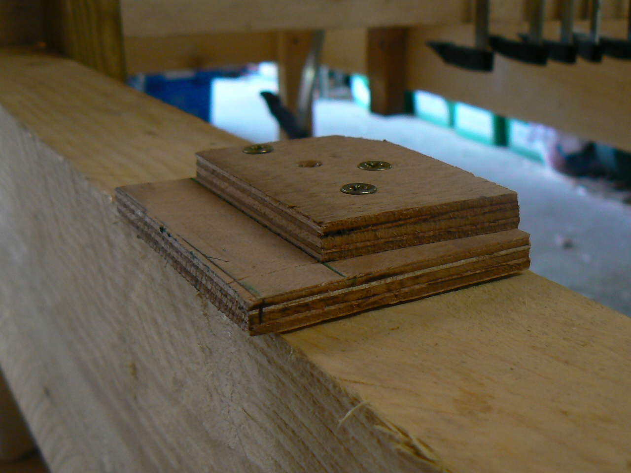

Pour mes gabarits , j'utilise (comme toi, je crois..? ) des intercalaires de palettes (tout les hypers/supers en bennent tout les jours) que je découpe après traçage avec une meuleuse d'angle équipée d'un disque fin pour inox .... ça fume :smt033 un peu a la découpe .. mais elle est nette..
Il faut veiller à ce que les faces encollées soient bien lisses... sinon la colle - chaude dans mon cas -- risque de lâcher .
Autre choix = quelques bonnes agrafes .

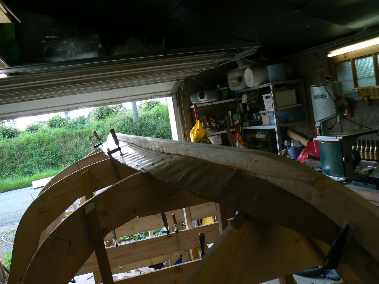

Donc scarf et collage
puis découpe et pose du premier clin ! (au son des Pink Floyd pour rester zen... :smt033 )
Le scarf in situ :

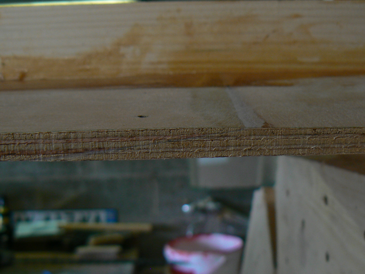

Salut Jibi,
c'est du wbp 8mm okoume, 7plis. 14€ le m², c'est pas le même prix que du nautique ! J'en ai un morceau qui tourne dans le lave vaisselle depuis quelques semaines, sans souci. Et en plaques de 3.10 X 1.53, ça fait moins de scarf.
Je n'ai pas utilisé mes gabarits pour tracer les clins, c'était "juste pour voir". Je suis parti de ma latte à brocheter, ça marche bien mais je n'avais pas relevé assez de points, d'où des décalages dans les zones les plus tordues. C'est là qu'on remercie l'epoxy.... Mais la méthode est bonne, et je vais m'améliorer à chaque clin j'espère.

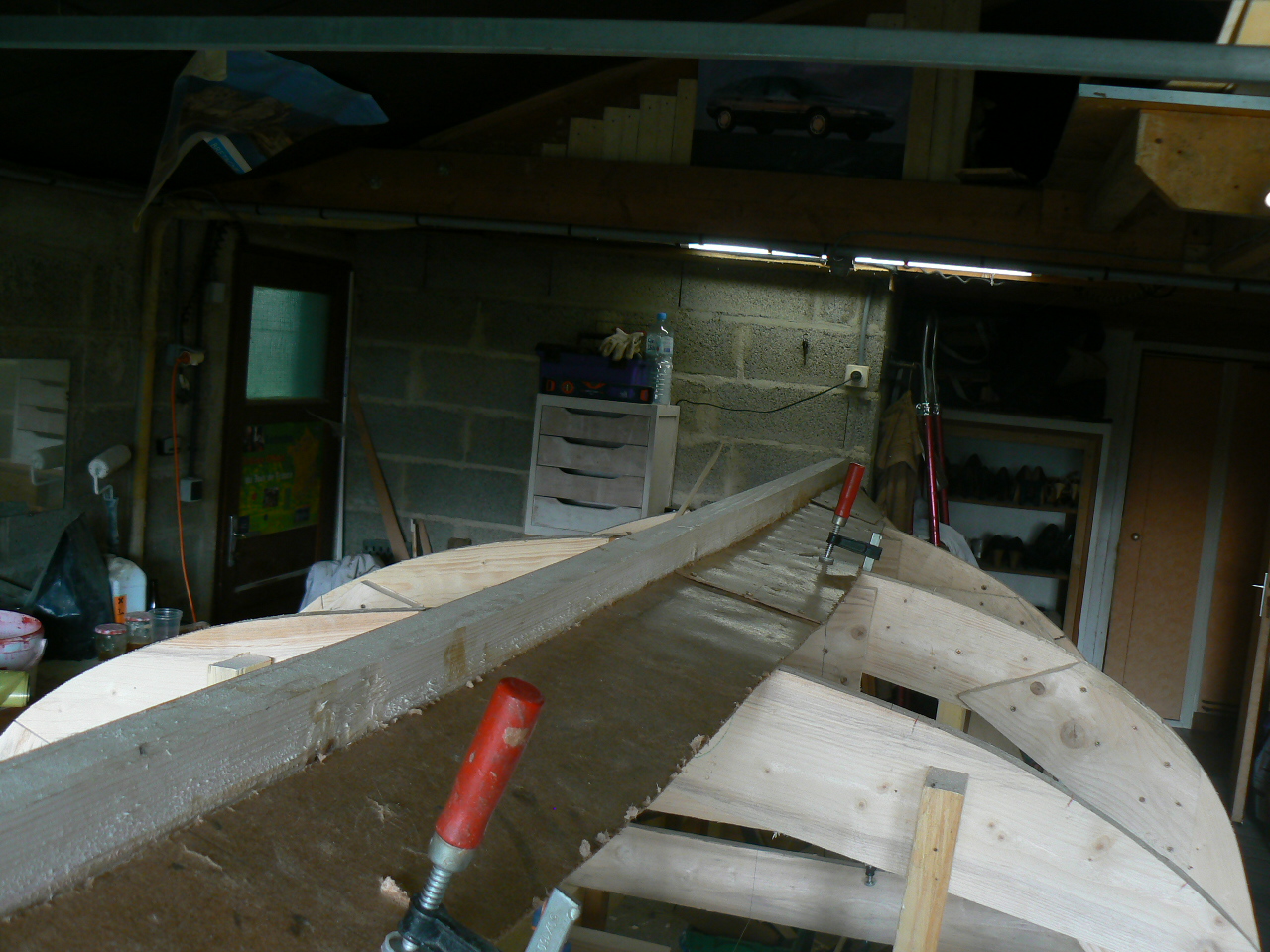

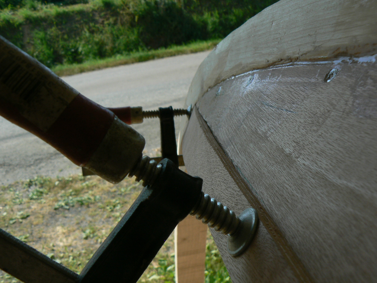

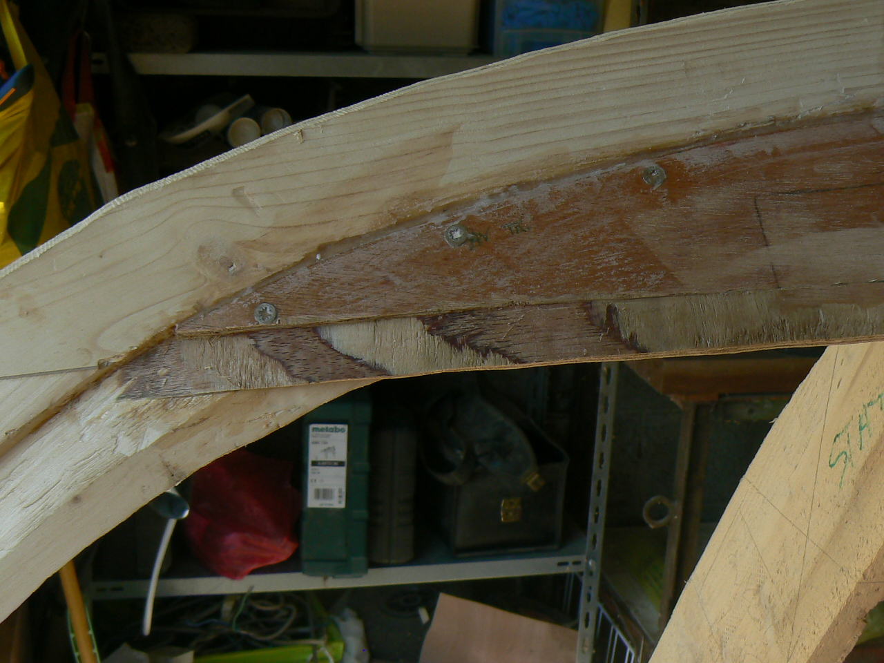

Par contre des photos, ça parle aussi : une petite cale et je trace la ligne
Qui est le [censuré] qui a mis une vis ici :evil: :evil: :oops:

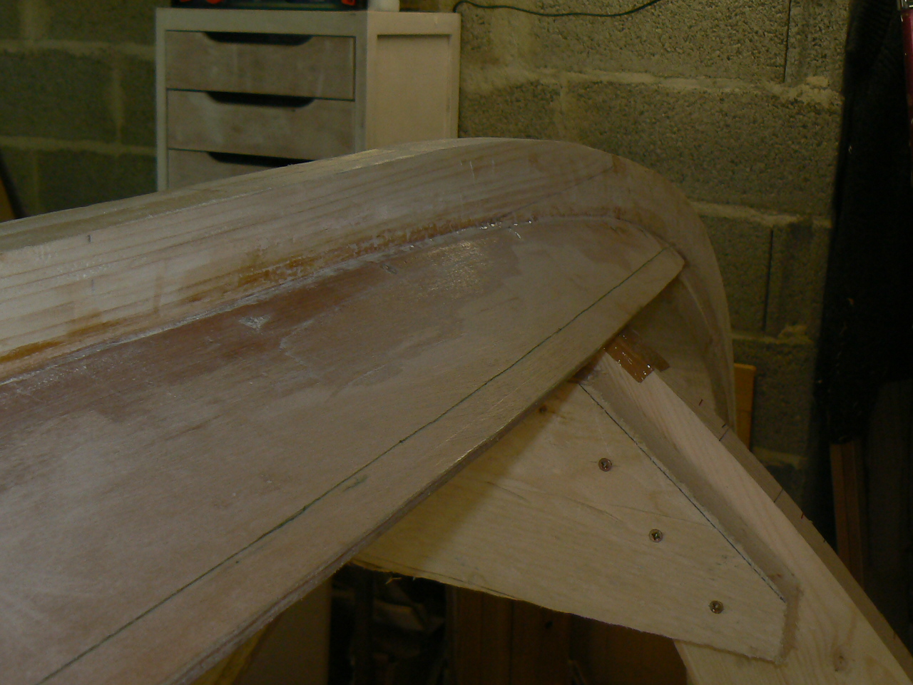

Un petit coup de ponceuse à bande, et la surface de collage apparait :
Le clin suivant ira du point vert à droite à la ligne tracée juste avant.

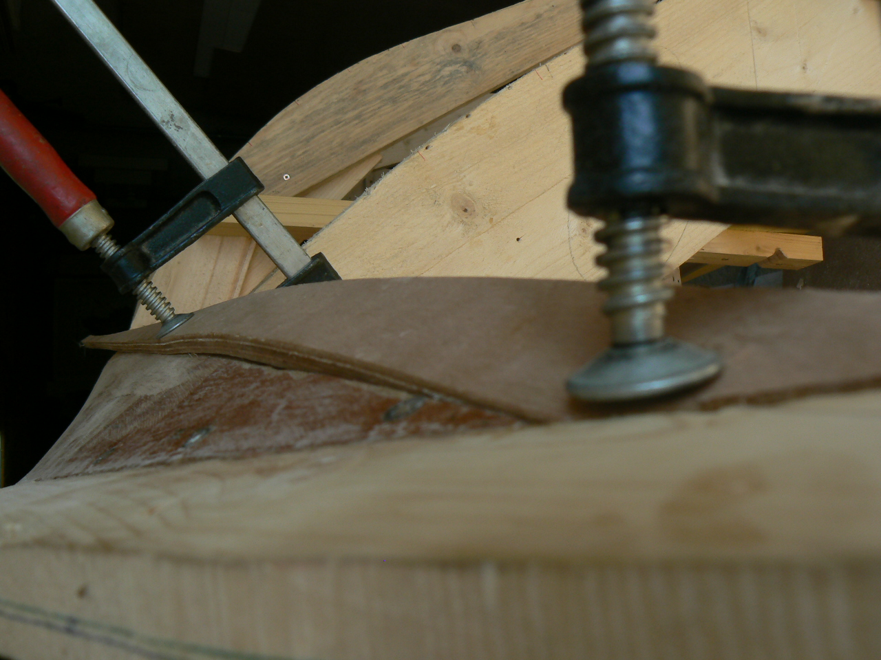

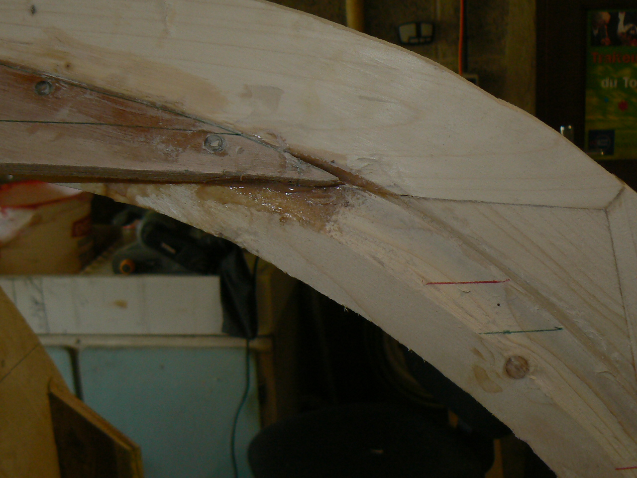

Et l'étrave : est-ce que ça vous paraît bon ?
Pour l'instant, je laisse la tronçonneuse de côté :mrgreen:

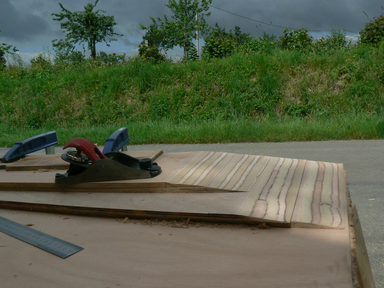

Ta feuillure de clin ("gain" en anglais --j'sais pas en français -) est "complete" tendant vers 0 a l'arrivée .
Il existe une autre methode proche ou on ne fait qu'une feuillure par clin de la 1/2 épaisseur.... et une autre en vis a vis sur le clin suivant... pour aboutir au fini a 1 epaisseur apparente .. CQFD ..Il semble que cette methode soit plus controlable que l'arrivée directe a 0 ... mais 2 x plus de boulot ...
Quel outil/methode/combine pour confectionner cette feuillure mourant ,avec succés, juste a 0 en bout ?
C'est pas une tronçonneuse quand meme !
Pour ta derive semi-sabre ... certains font un puits evasé vers le haut pour donner du jeu avant-arriere pour des reglages possibles .
D'autres descendent la derive pivotante (portant deja son axe) entre deux "rails" taillés dans l'épaisseur des joues et en V qui finissent ..au point de suspension recherché.. la derive est pivotante mais amovible sans trous dans les joues du puits de dérive .

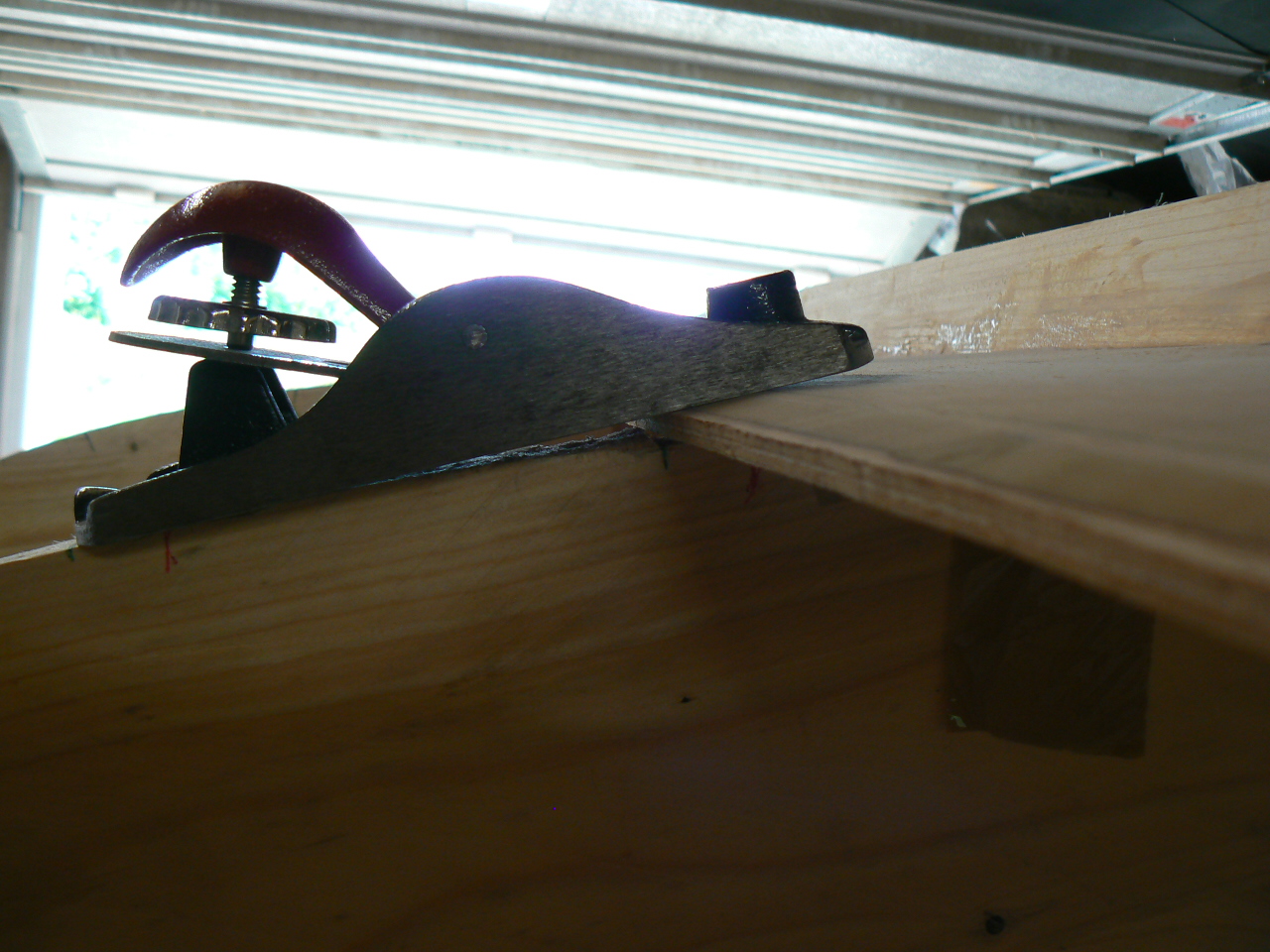

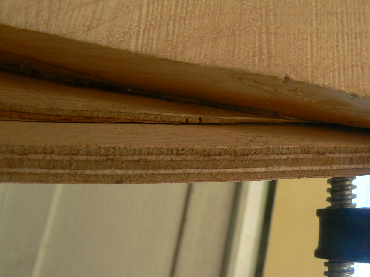

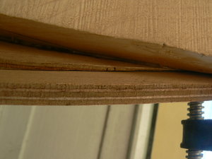

J'ai un peu pratiqué la construction à clin (clin, c'est l'agencement des virures à clin vs virures à franc-bord, c'est un excés de langage de parler de clin en parlant de virure (qu'est-ce qu'il pontifie ce mec, c'est pas croyable :smt033 )). Je pense que la technique de "manger" sur les deux rives des virures pour aboutir à un point proche du zero au contact du massif est meilleure même si elle est un peu plus longue. la réserve de matière pour les deux virures permet un meilleur assemblage en terme de résistance. Pour elendil et white shores j'ai usiné sur l'établi et ajusté au guillaume sur chantier. Sachant que l'épaisseur restante (virure basse + virure haute) est celle de la rablure.
En principe, on fait la feuillure en bout de bordé avant la pose et sur le haut de celui-ci.(Le bas si la coque est montée à l'envers).
Il faut qu'elle soit assez longue: 20 à 30cm pour un bordé de 10mm.
Pour la faire, on utilise un guillaume guidé par une latte pointée sur le bordé.
Il faut tenir compte de l'angle que font les virures entre elles avant d'arriver à l'étrave quand on rabote le debut de la feuillure mais être parallèle à la face du bordé en arrivant au bout près de l'étrave.

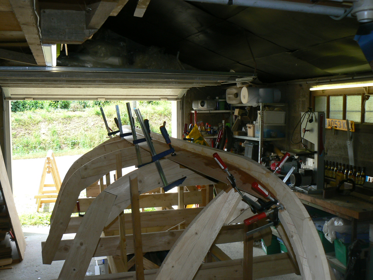

Si collage il y a, c'est un bon truc de mettre un faux bout de bordé enveloppé dans un plastique dans la feuillure et pris sur l'étrave et la structure par des presses (ou des pointes) car ladite feuillure rend la virure plus faible et elle a tendance à "faire ventre".
ça me parle ça, de toutes façons mon système fonctionne grâce à sa sainteté Sicomin Ier, mais j'aimerai un jour voir un "pro" faire ça en live. Parce ce que si je devais riveté pour l'étanchéité ce serait une autre paire de manche.

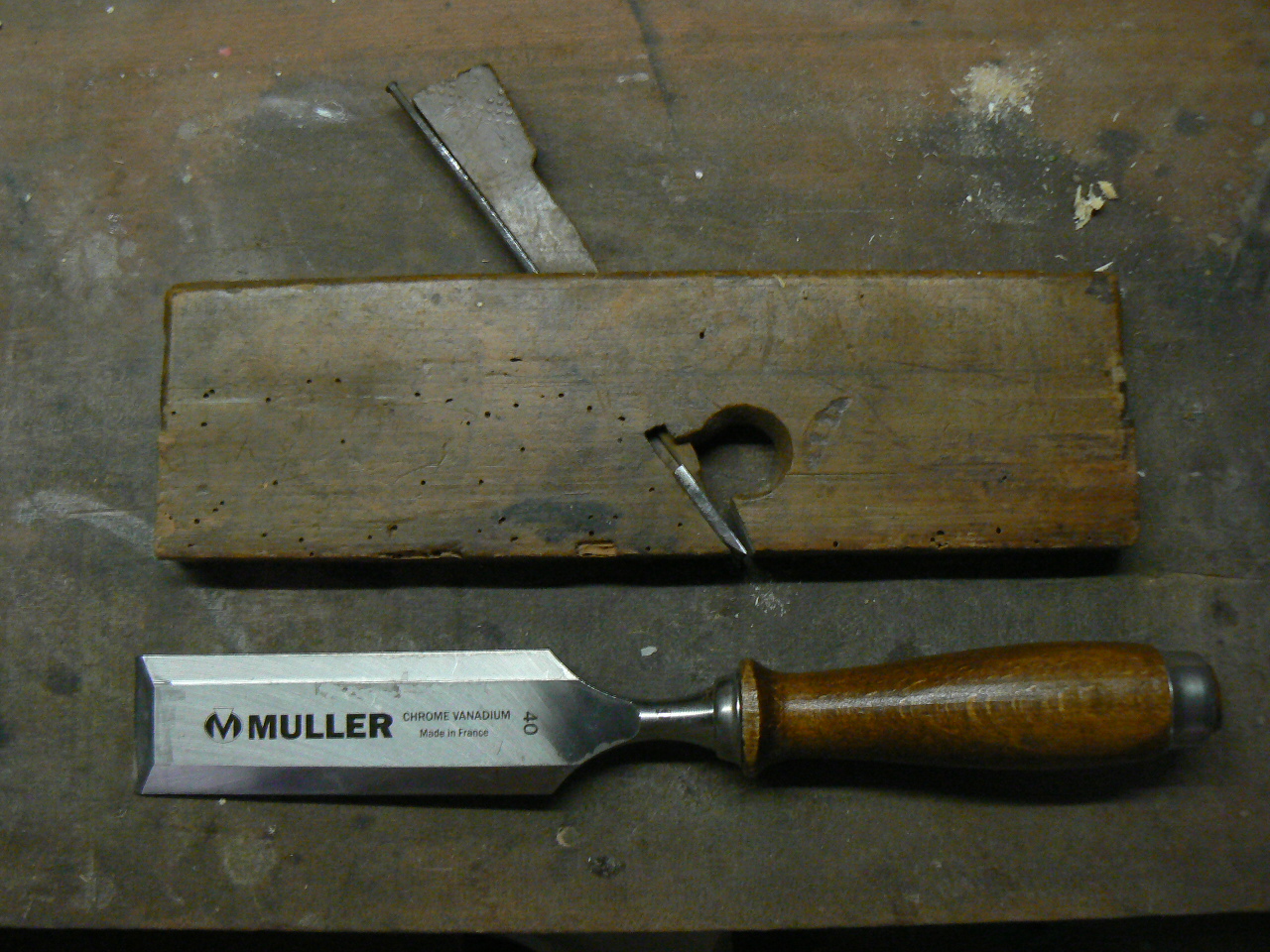

Je suis parti sur 25 cm de "gain", peut être je vais aller jusqu'à 30cm. J'ai tout fait lentement au ciseau, même si j'avais acheté un rabot dans cette perspective, je n'ai pas encore réussi à le régler comme il faut.

Le guillaume guidé par une latte... bien sur..pour une feuillure meme "travaillée" pour rattraper progressivement les differents angles ... dans du vrai bois de fil ....Soit.... Mais
Dans du CP ou 1 couche sur 2 est dans le "mauvais" sens...le guillaume doit "tousser" voire "cracher" .....C'est pourquoi j'avais posé la question du "comenkonfé"...!
Alors la defonçeuse guidée sur un bati/gabarit , a construire (avec la bonne pente "moyenne" -- comme pour les scarfs -- avec une latte de calage en long ) ... ca fait sens ..???

Le guillaume est de l'autre temps, celui de l'ancien monde. Il en existe des "un peu plus adéquat" (chez Stanley par exemple)
Si tu veux voir l'entaillage des deux virures au guillaume sur 30 cm, viens passer une heure à l'atelier. :tchin: Et amène ton guillaume, je te montrerai comment le regler et changer le réglage en fonction des fils et contre fils. Mais surtout comment l'affûter. Le vrai problème ( ou la vraie richesse) du rabot c'est l'affûtage.
