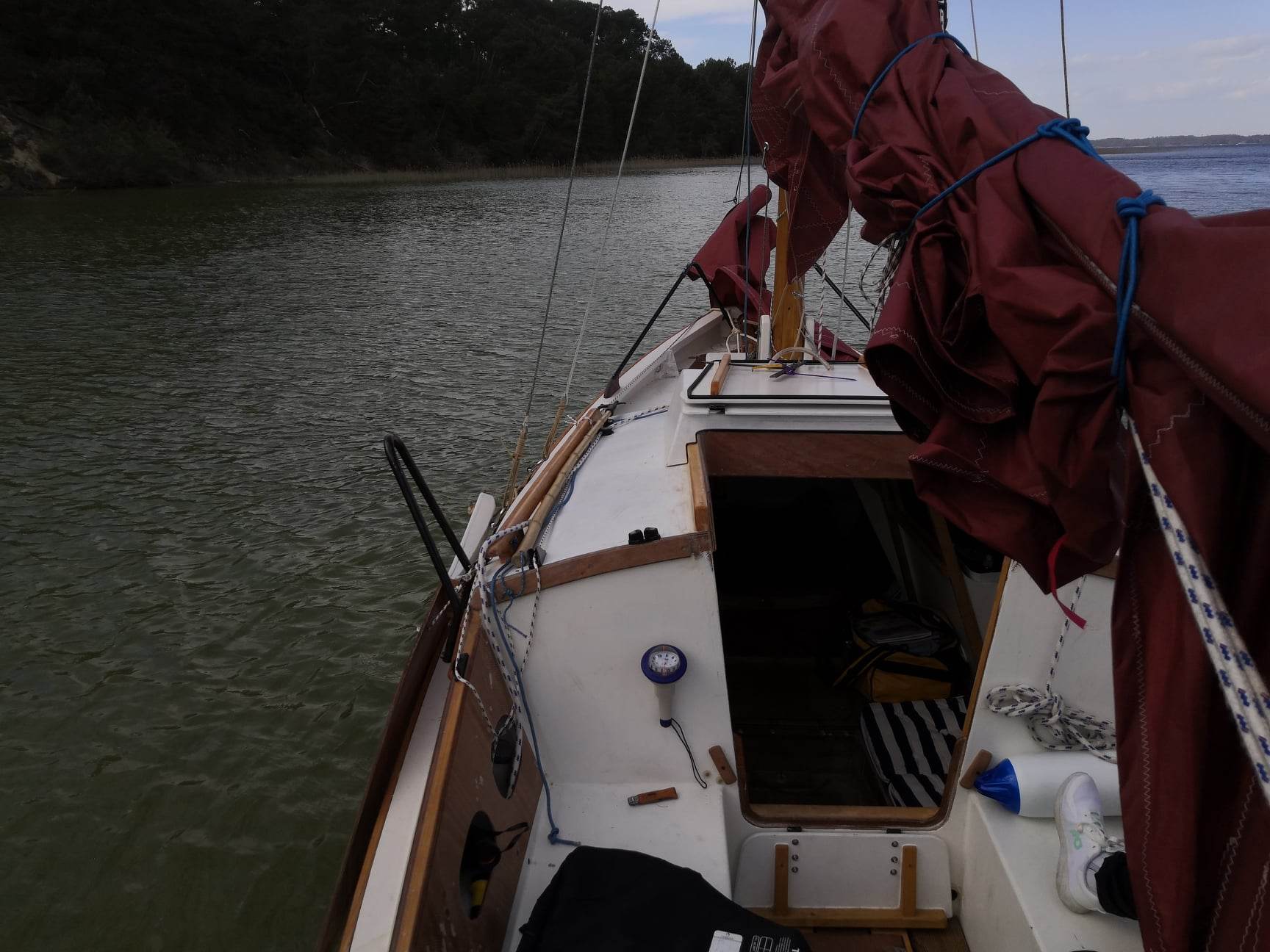

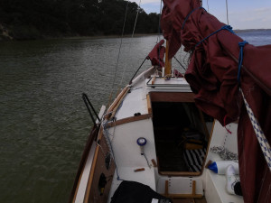

Le bonheur de profiter enfin du fruit de mon travail
Premier repas au carré... de.... de...
La soirée fut calme mais la nuit allait s'avérer agitée.
On pourrait croire cette photo tirée d'un des bouquins des tour-du-mondistes qui ont bercé mon adolescence, mais il s'agit plus prosaïquement d'un lac à trente bornes de chez moi

Re: L'Hypoténuse
Ce fut frugal en effet, mais pour le débutant que je suis l'essentiel n'était pas là : première nuit à bord de ma vie. Cela peut paraître futile et la tienne est sûrement très loin, mais ça compte, non?
Ce sera par contre très probablement la dernière en eau douce, car renseignement pris il est interdit de passer la nuit a bord sur ces lacs, même au port.

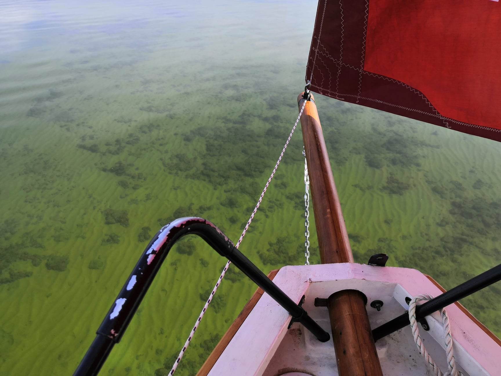

Re: L'Hypoténuse

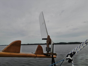

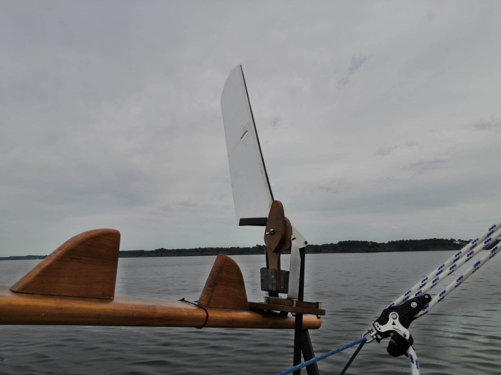

Proto.
J'ai opté pour un système assez simple, la tringle qui vient de l'aérien attaque directement le gouvernail sans passer par une récupération de force par une palette immergée. Le bateau est petit, inutile de le compliquer encore alors que les safrans sont bien compensés et la barre légère et efficace.
L'aérien clairement est trop petit, mais quand le vent se donne la peine de souffler assez, ça marche déjà honnêtement. Il y a de la mise au point et à comprendre en profondeur comment ça marche, mais c'est le genre de truc qui m'amuse
On est loin des coraux et myriades de poissons étincelants, mais moi, déjà avec ça je suis content.
Cela me change, après mon petit Skerry, d'être plus haut sur l'eau. Je ne sais pas si cela a un rapport, mais une fois sur deux (voire deux sur trois) après une journée de navigation sur la Mariette, j'avais une migraine qui me pourrissait le lendemain. Je suis migraineux depuis trente cinq ans au moins. Je me suis fait faire des lunettes de soleil polarisées en supposant que cela viendrait de la réverbération, sans effet. Le croirez vous, rien avec l'Hypoténuse !

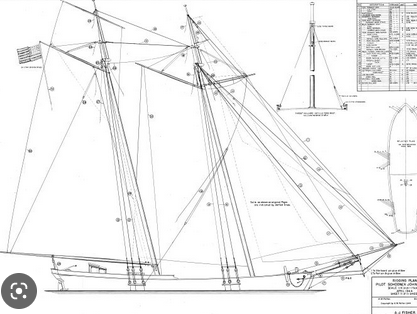

Normalement, avec un gréement aurique, on ne donne pas de quête au mât (à part certains cotres de Carantec qui donnent de la quête avant pour rendre le bateau moins ardent).
Moi j'aurais plutôt rajouté de la toile à l'arrière (Non ! Je n'ai pas parlé de tape-cul !
Mais la voile est déjà fabriquée...
Demander au voilier de rajouter une laize à l'arrière ?

Est-ce qu'il y a une raison particulière ?Gwengolo a écrit : 29 avr. 2023 18:21]Normalement, avec un gréement aurique, on ne donne pas de quête au mât
Il me semble pourtant avoir vu nombre de dessins de gréements auriques avec une quête parfois très nette.
