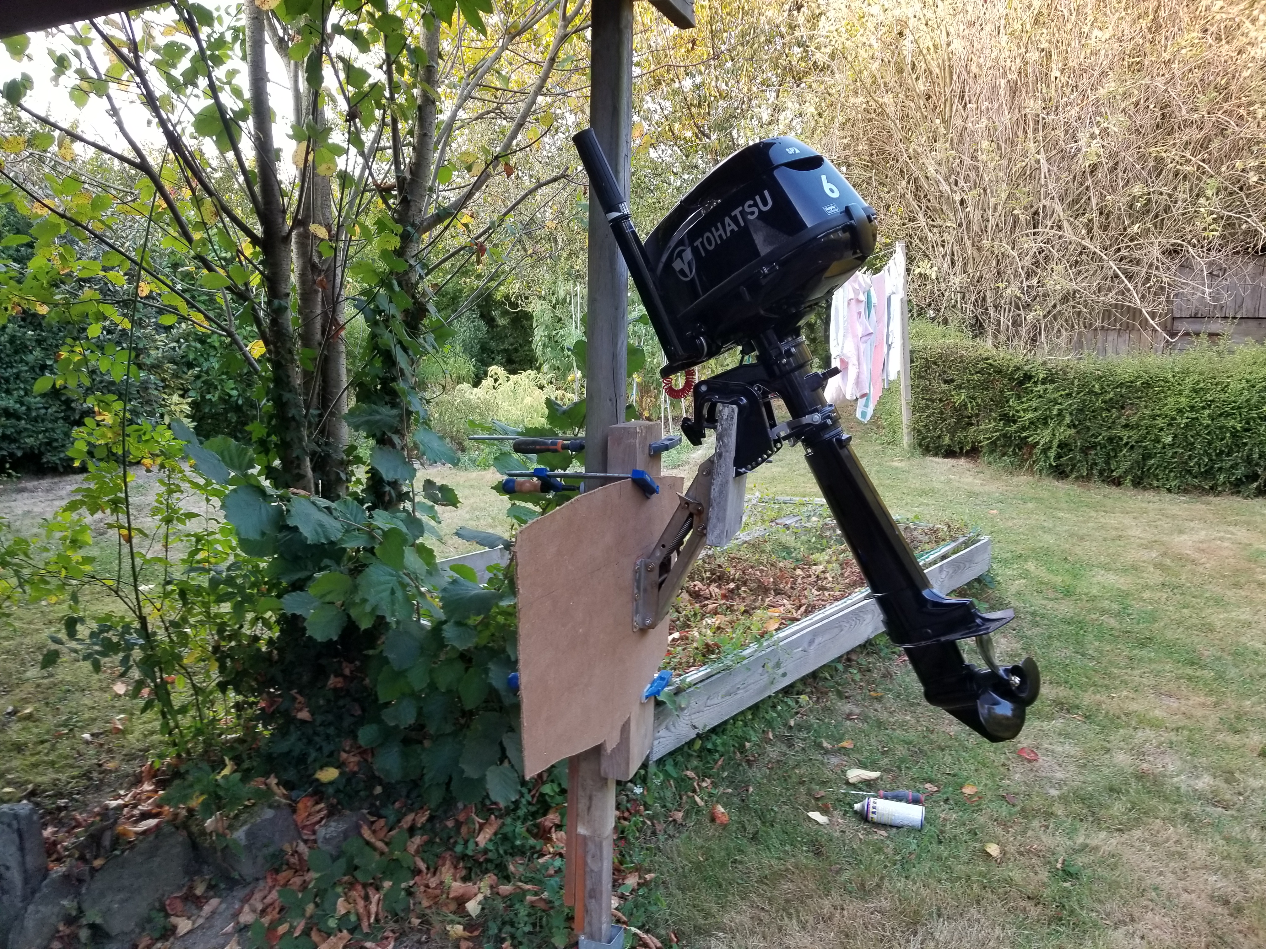

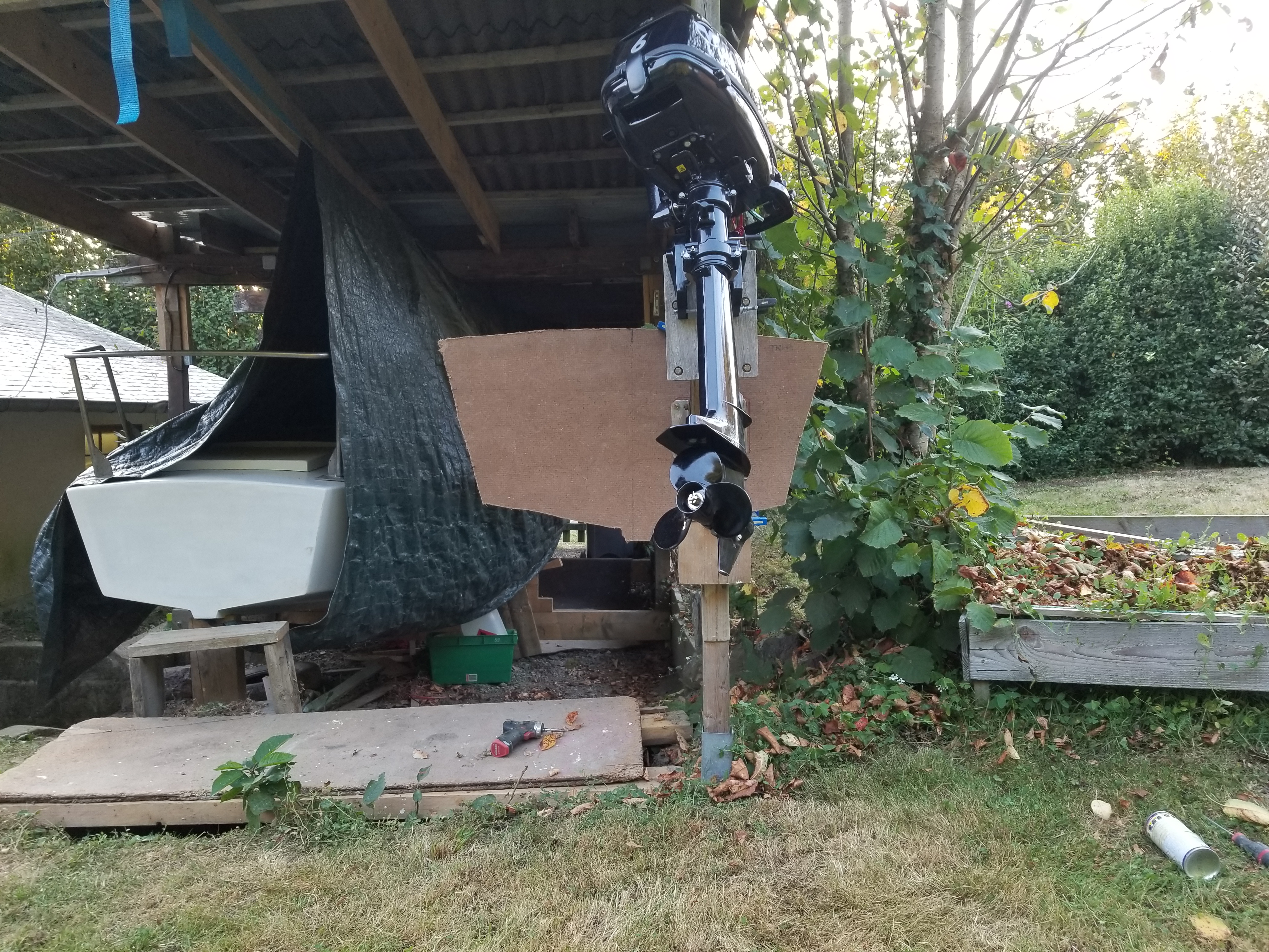

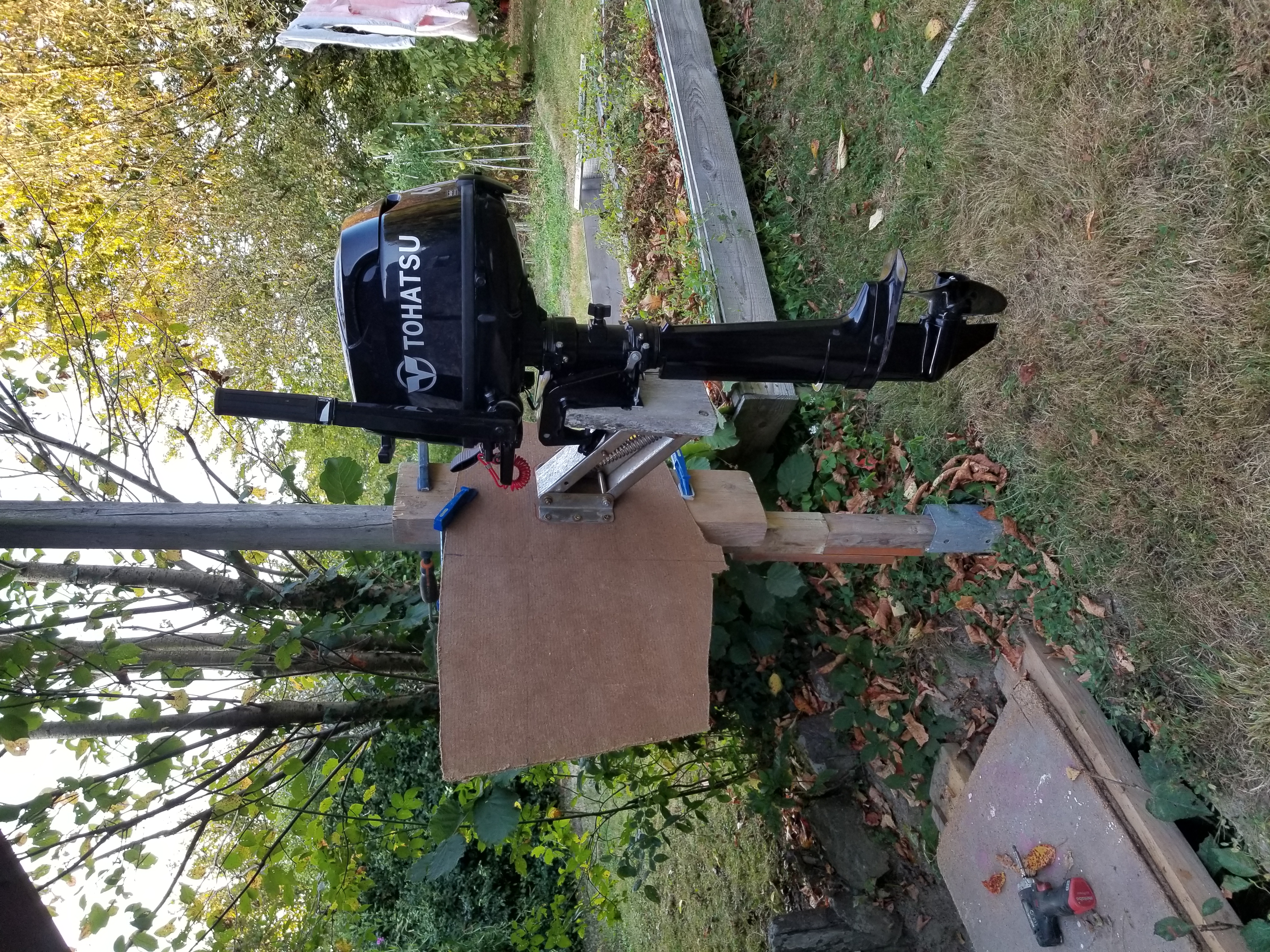

Avec un gabarit du tableau j'ai essayé de trouver la meilleur position. Comme j'aimerai garder l'axe central libre pour un régulateur d'allure, faut décaler sur le côté le moteur. Chaise moteur relevée, c'est le balcon qui m'empêche de basculer totalement le moteur vers l'avant. Le mieux que je puisse faire, c'est la position "eau peu profonde", mais l'hélice risque de toucher un peu l'eau quand même.
Bon, je peux encore essayer de décaler le moteur un peu vers le milieu, un peu vers le haut, ça va finir par passer. Pour le régul, je vais sans doute devoir abandonner l'idée du pendule pour un simple safran auxiliaire. Mais il reste encore une chance...
Avant que Padelis ne te suggère de faire un puits moteur en deux coups de cuiller à pot, tu pourrais envisager de modifier ton balcon arrière. Ce serait un moindre mal.
En tout cas, n'abandonnes pas le régul.
Mais j'ai rien dis moi, m'sieurwedell a écrit : 12 sept. 2020 22:09 Avant que Padelis ne te suggère de faire un puits moteur en deux coups de cuiller à pot
Surtout que le puits, ce n'est pas idéal pour incliner un HB ...
Il faut alors un système coulissant verticalement - ca existe , évidemment, mais avec un arbre long, la hauteur nécessaire est quand même non négligeable.
Le régulateur peut se poser en décalé sur le tableau AR. Tout dépend du modèle que tu envisages.

Une idée qui me vient : les bateaux à cul pointus et certains voiliers de régate classique (genre Requin) utilisent des chaises LATÉRALES.
Je l'ai vu sur l'ancien canot de sauvetage de Camaret (utilisé maintenant par une association) et sur la chaloupe "Mari-Lisig" du Relecq-Kerhuon.
Les équipages ont l'air satisfaits : le moteur est bien accessible et peut être relevé en navigation.
Sur les Requins, la chaise est amovible et sert uniquement pour les sorties et rentrée au port...

Pour le HB sur chaise latérale, je déconseille à notre amiral qui ne navigue qu’avec le liston sous l’eau
Wèèèèèèè, chic alors, on est au moins deux à le faire !
j'adore rincer mes winchs à l'eau de mer et marcher sur les cloisons
Petite précision : je navigue avec un bateau creux, j'essaie de préférence de garder 5mm de franc-bord, histoire de ne pas trop avoir à écoper
Merci pour les docs Pilote
Pas eu le temps d'avancer sur le chantier, mais par contre j'ai pu réfléchir
Je dois avoir la place pour un système pendulaire un peu décalé, qui se balancerait sous la chaise moteur relevée. Faut juste bien calculer, et bien mesurer...

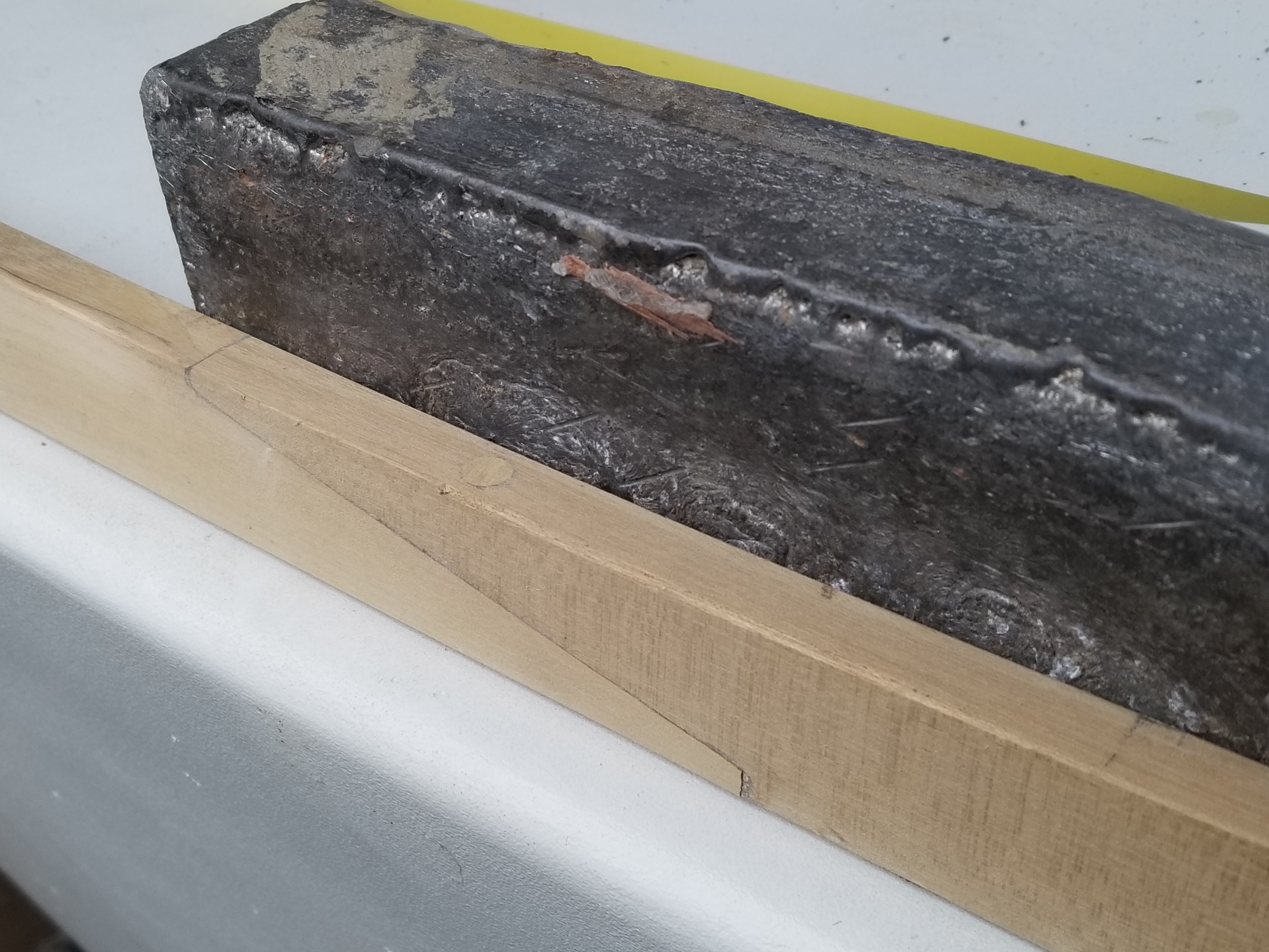

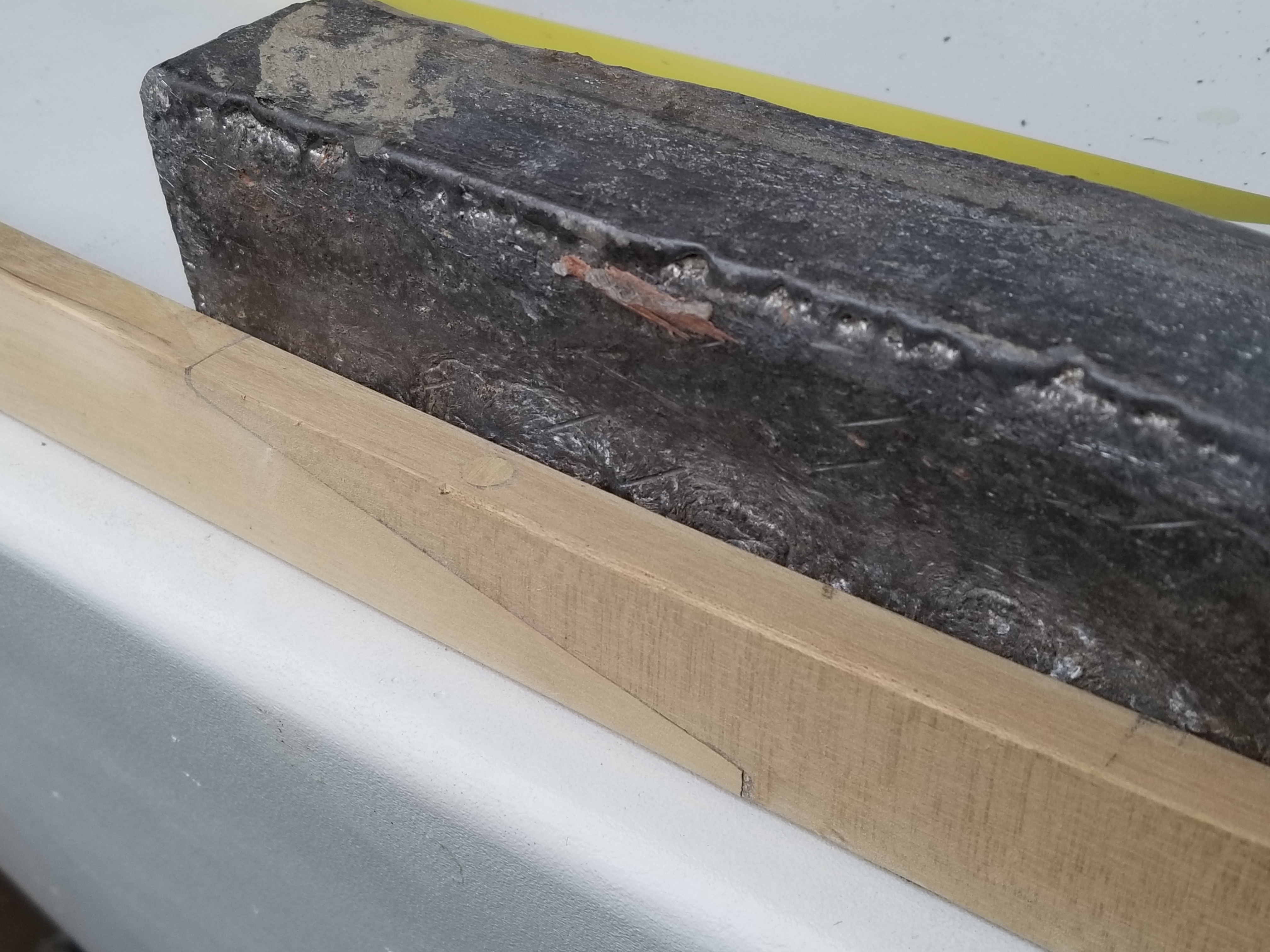

Présentation des listons sur la coque :
