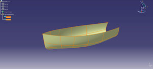

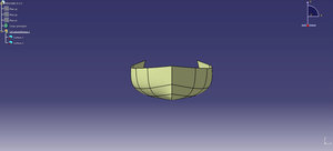

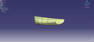

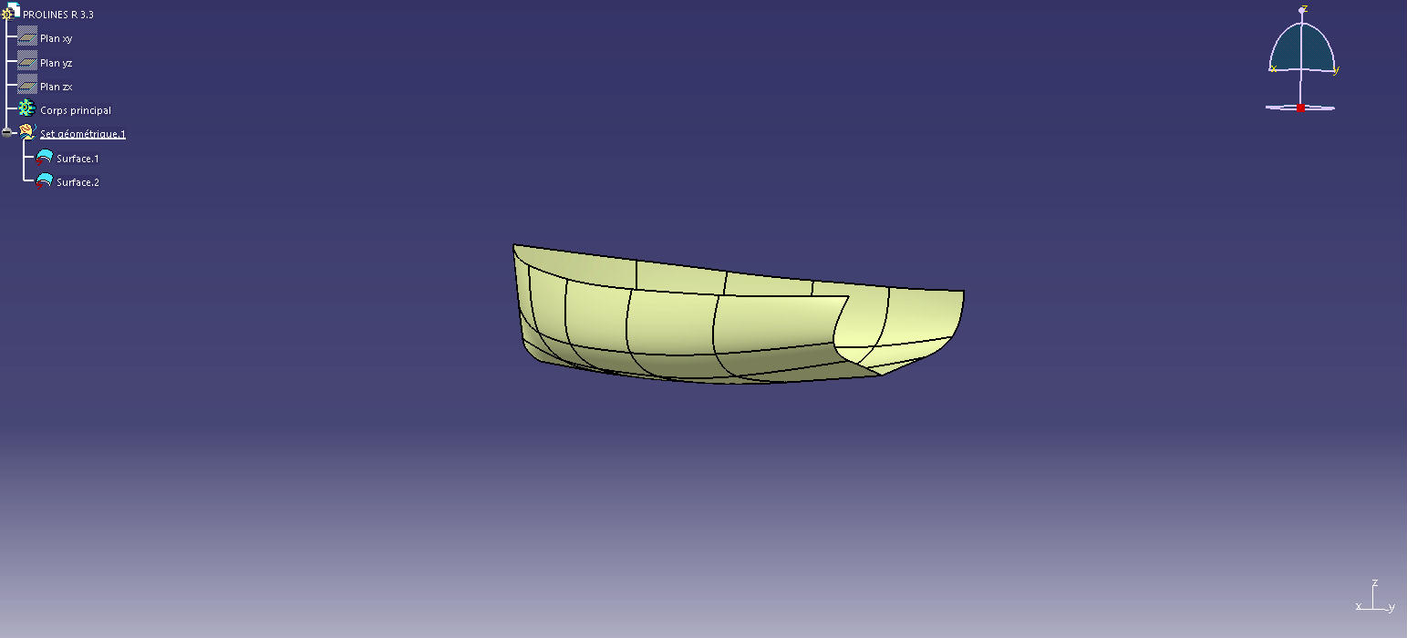

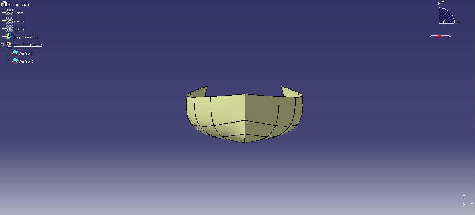

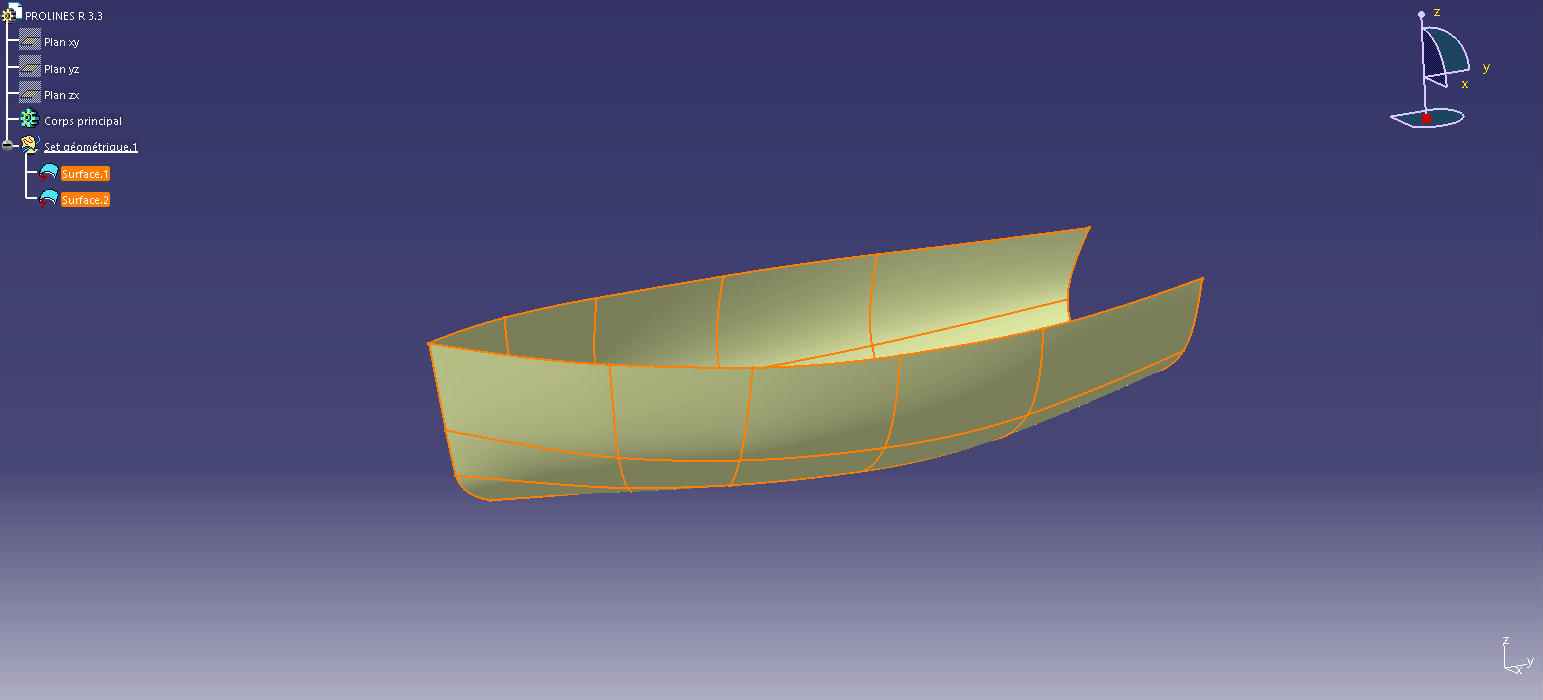

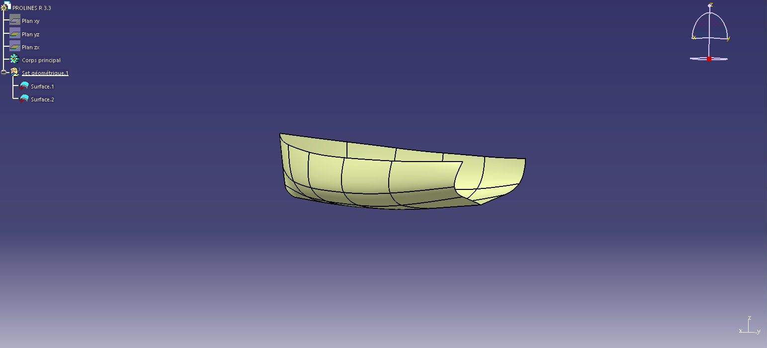

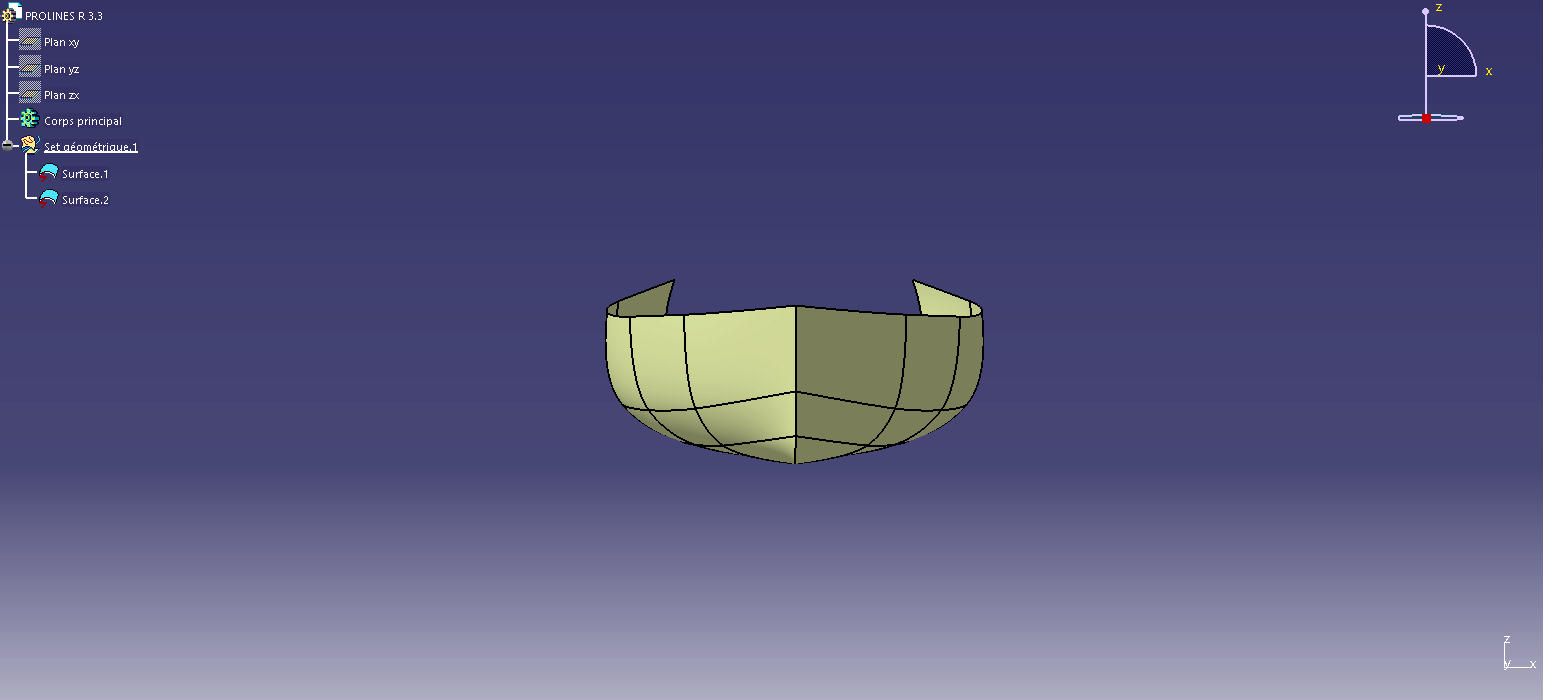

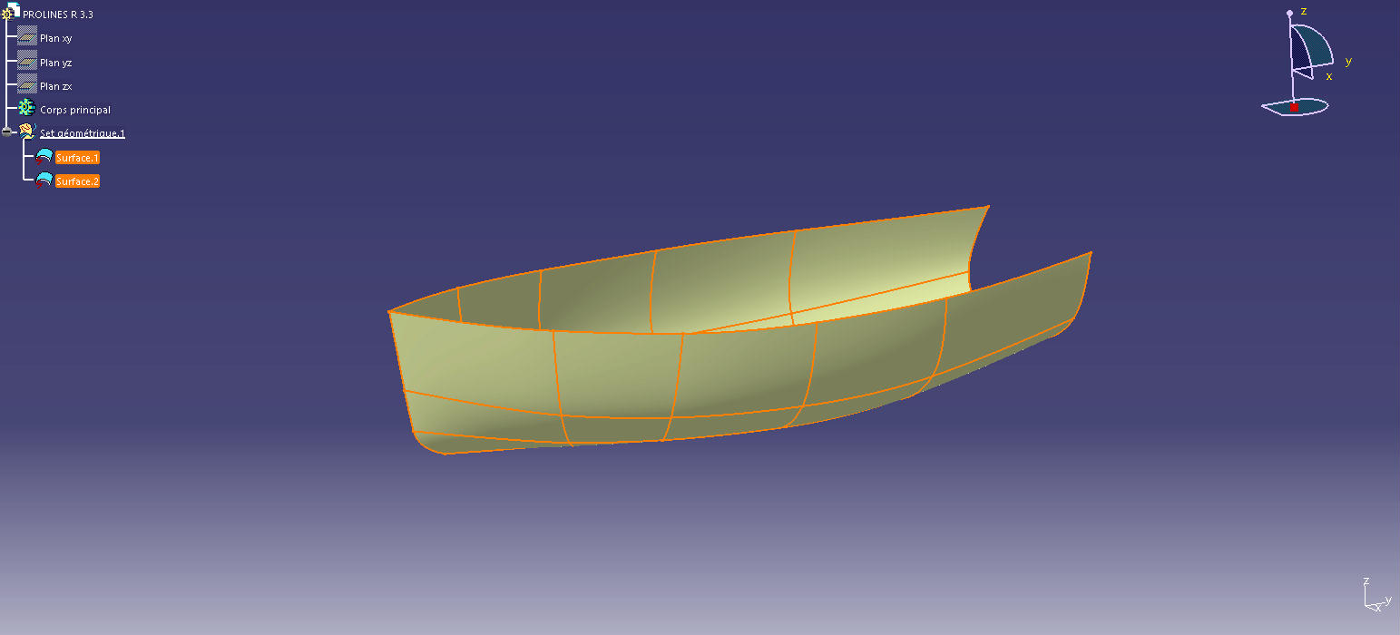

Sinon j'ai aussi retrouvé un plan de modélisation 3D qu j'ai réalisé lors de ma formation CAMP à l'AFPA d'Auray.

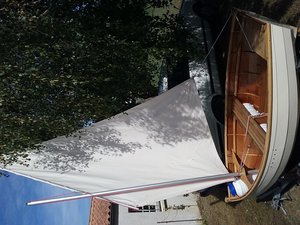

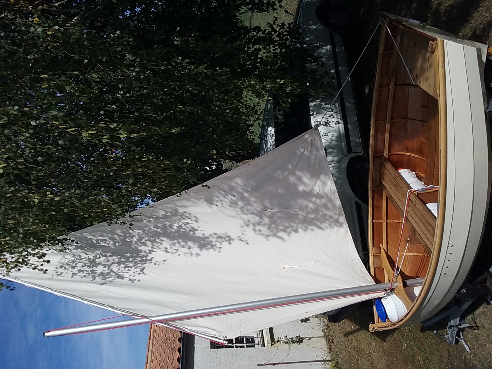

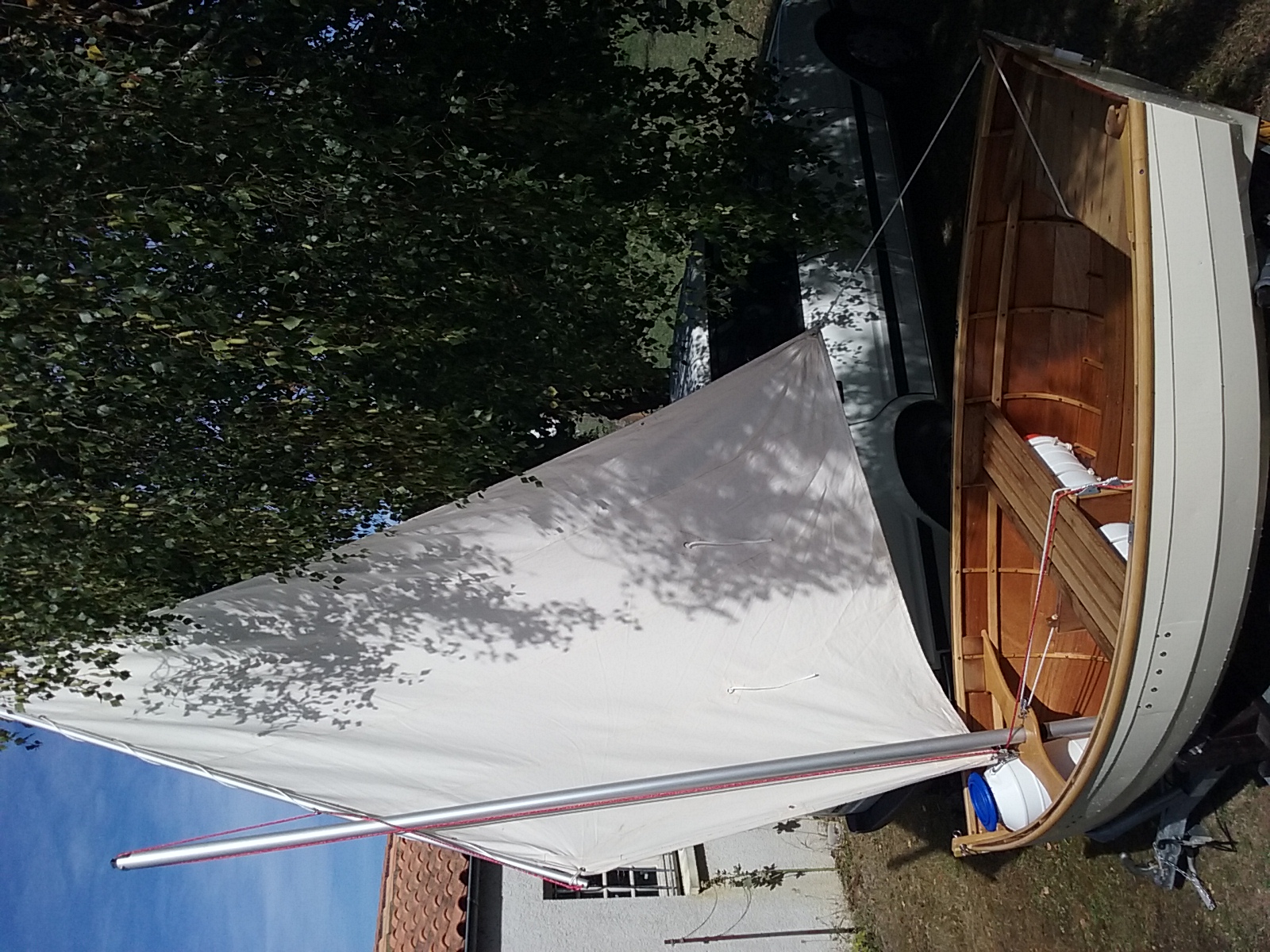

J'ai fais la mienne en coton, c'est donc faisable mais peu efficace au près, il m'est arrivé une fois d'atterrir à 5 km de mon point de départ faute d'avoir pu remonter avec juste un peu peu trop de vent et de vagues pour le TiK.
