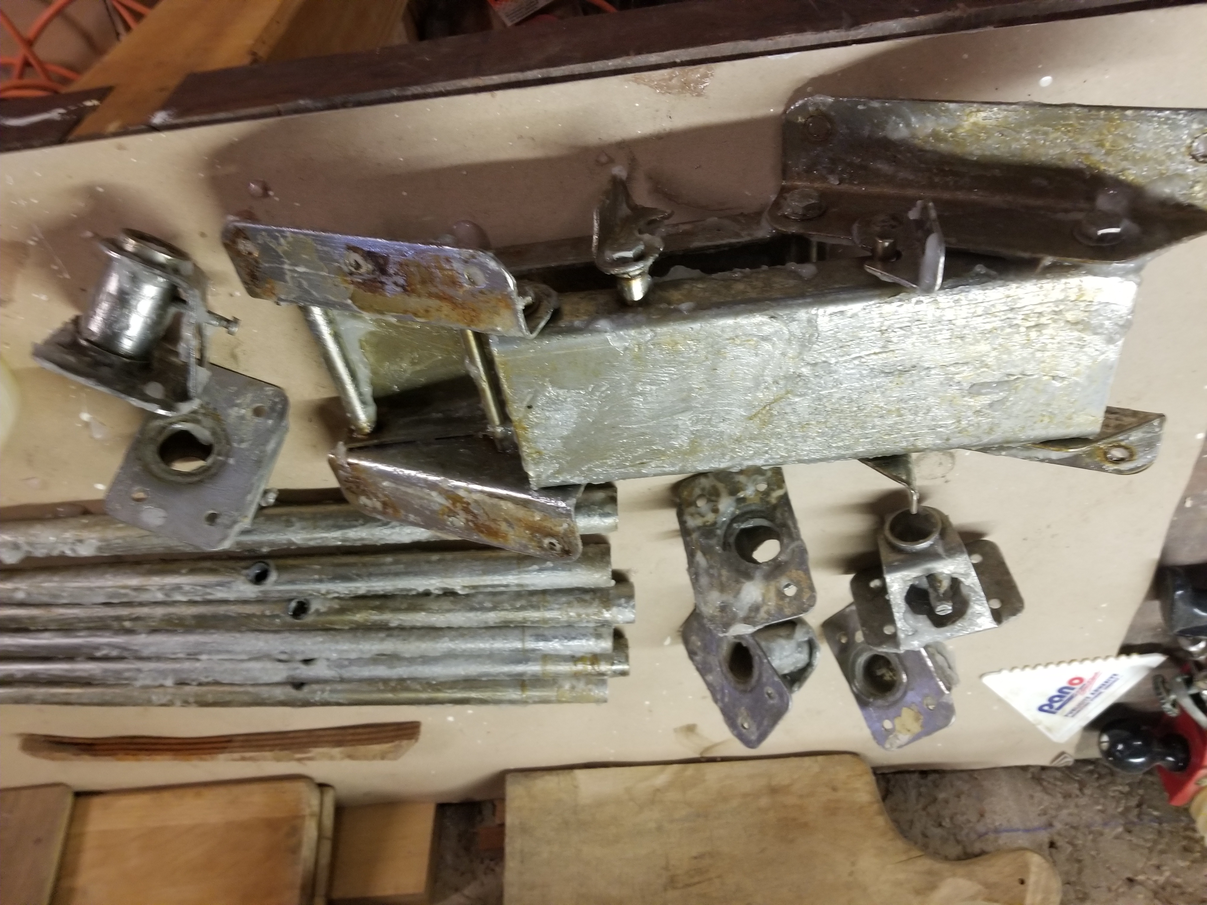

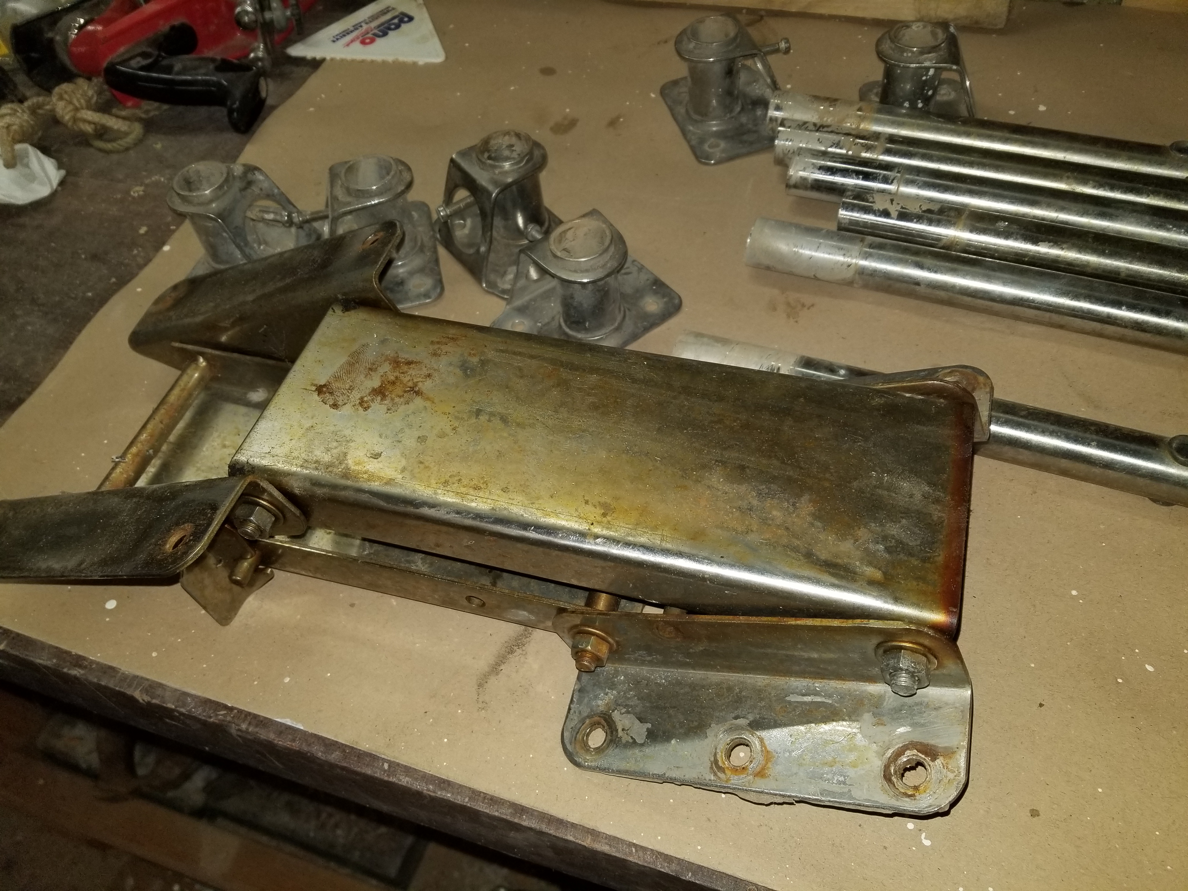

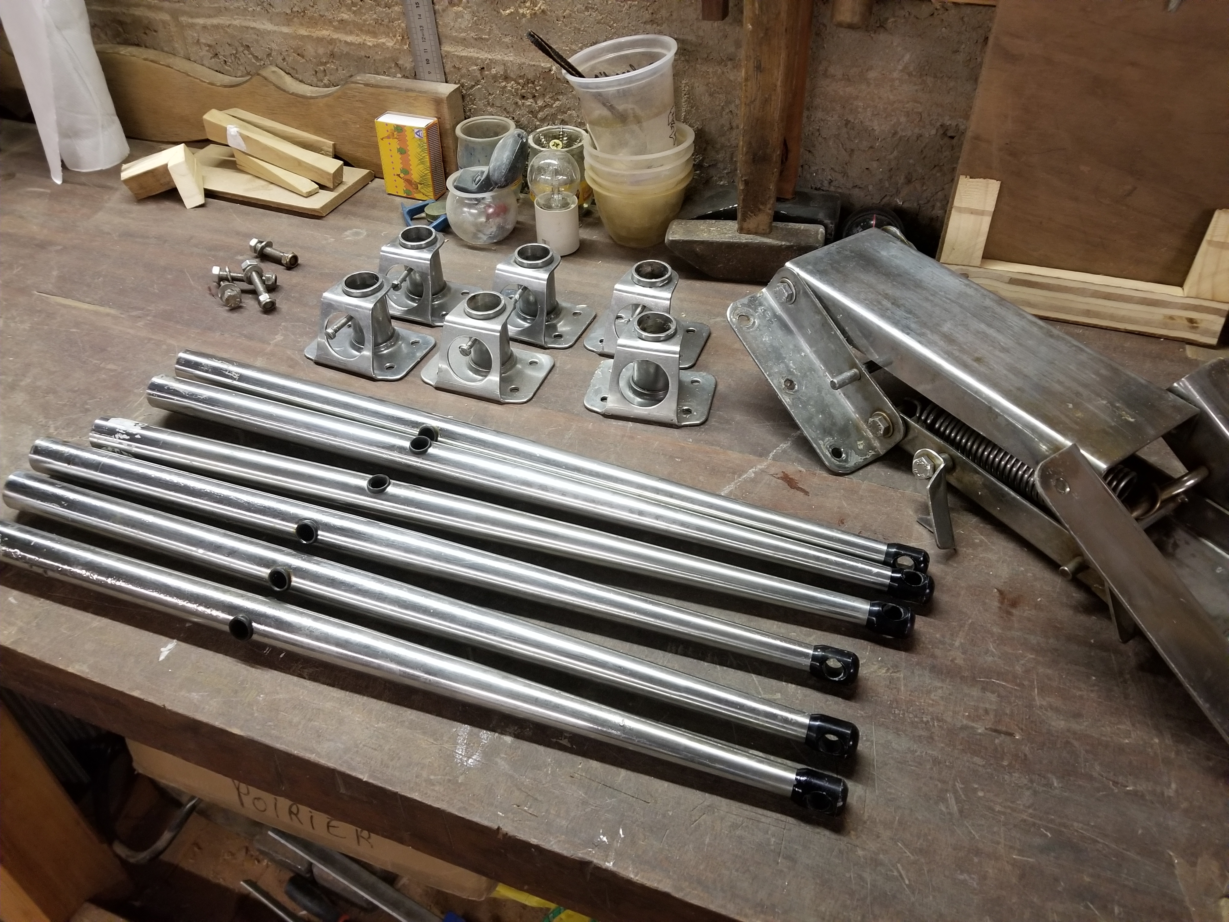

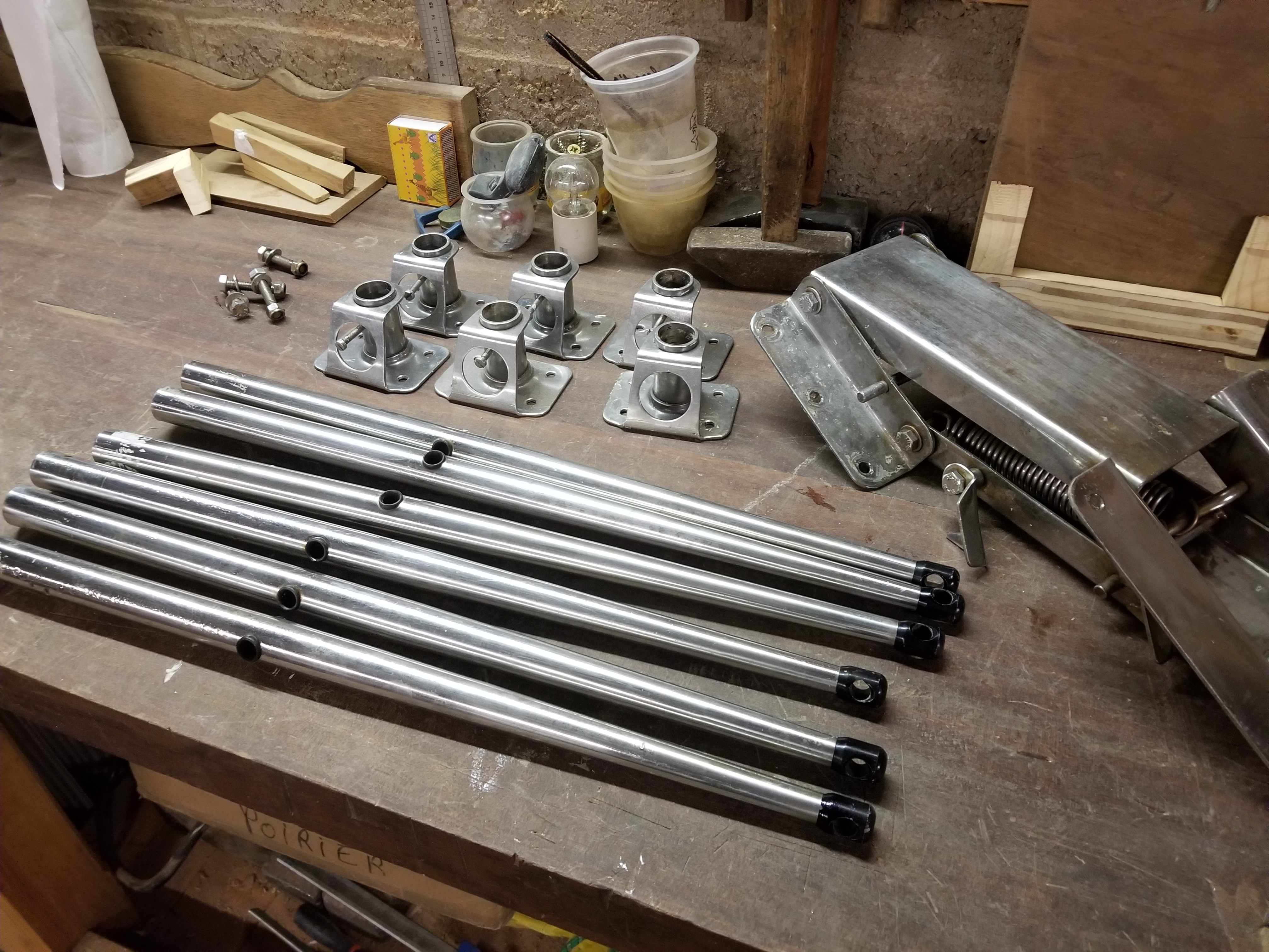

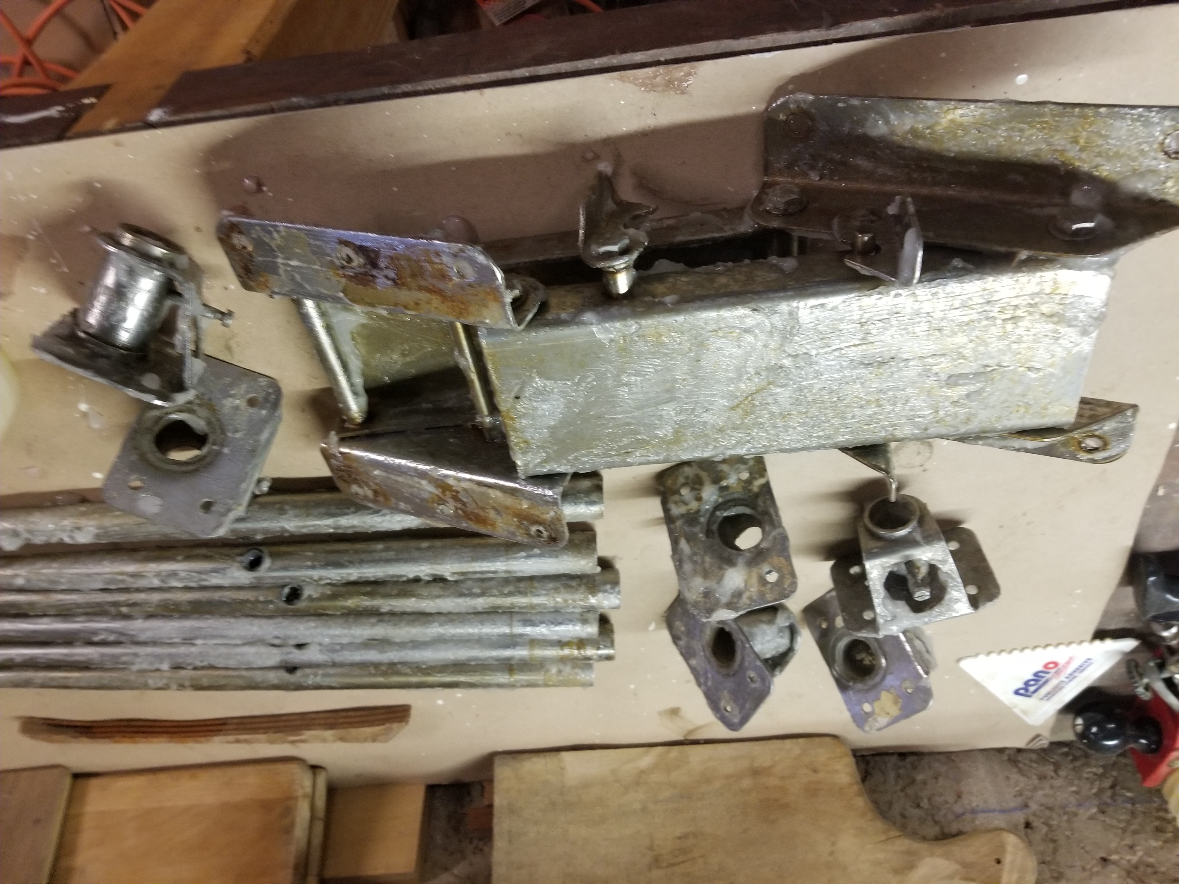

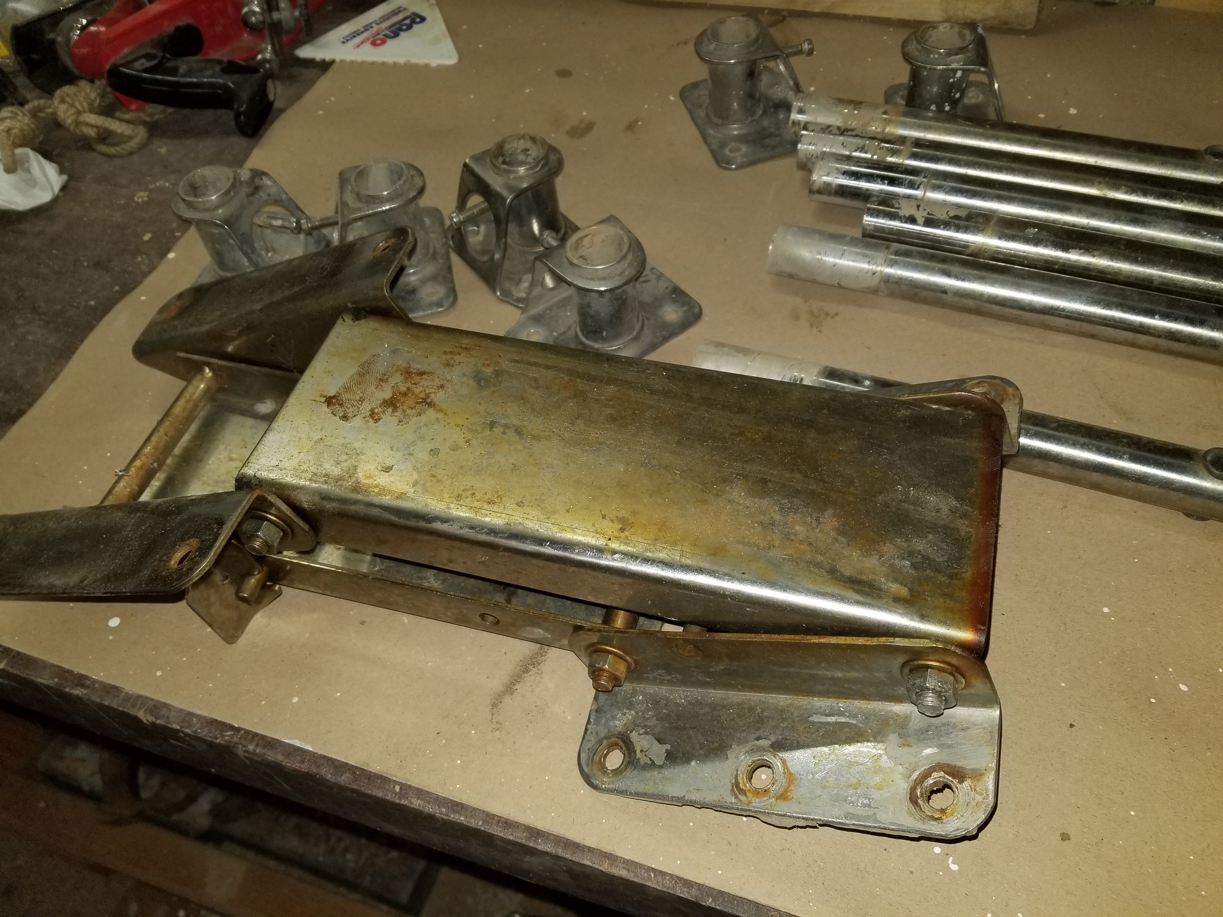

J'ai testé le sel d'oseille façon Padelis
Avant traitement
Recouverts du gel à l'acide oxalique
J'ai eu un moment de doute, après je les ai fait tremper dans la bassine avec l'acide. Après un bon moment, il a fallu frotter à l'éponge à récurer mais le résultat est sympa :
Messages : 3410
La trempette en bassine est plus efficace en effet, mon gel maison je l'utilise pour les pièces non démontables et souvent verticales.
Avec la bassine, normalement pas besoin de frotter , juste laisser agir, parfois une nuit, ou augmenter le pourcentage d'acide ( un peu)

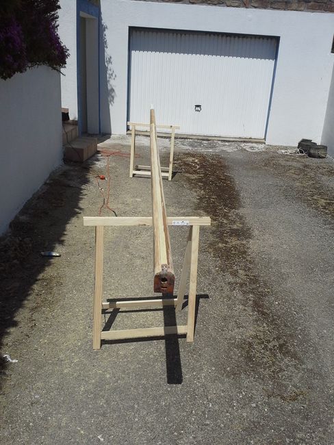

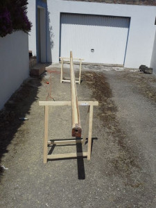

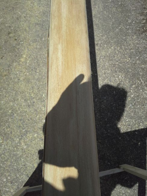

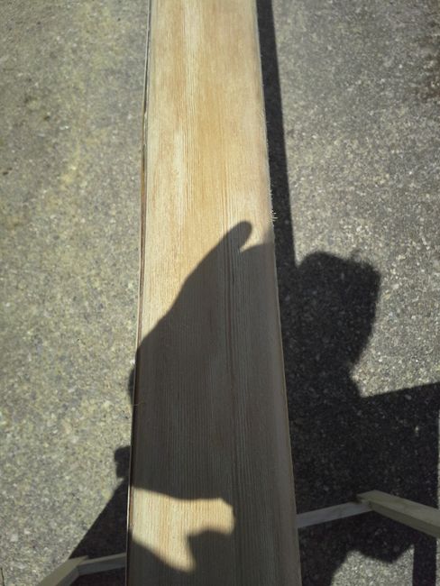

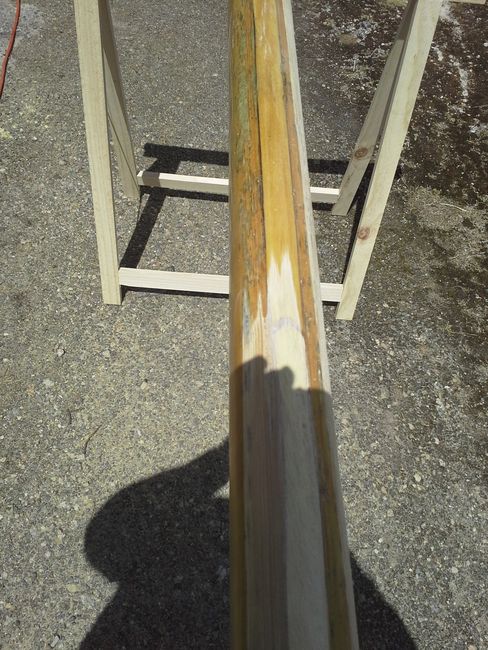

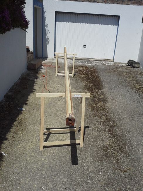

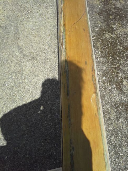

J'attaque donc le revernissage de mes 6,50M de bon Pin d'Oregon transformé en mat il y a 53 ans.
Qui as dit que le bois pourri ?
Dans l'allée en profitant d'une belle journée :

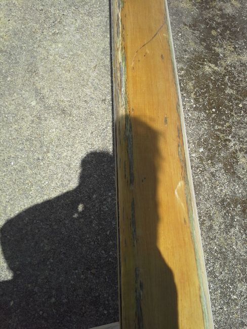

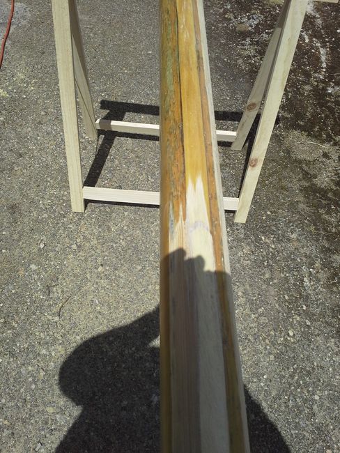

Le vernis est quand même bien moche
Pendant
Après.
Ayant détecté un début de faiblesse au niveau de la posée de l'encornat sur le haut du mat, du au frottement, je vais blinder cette partie avec un tissu et mon époxy Hollandais qui durcit à moins de 12°
Photo à suivre
