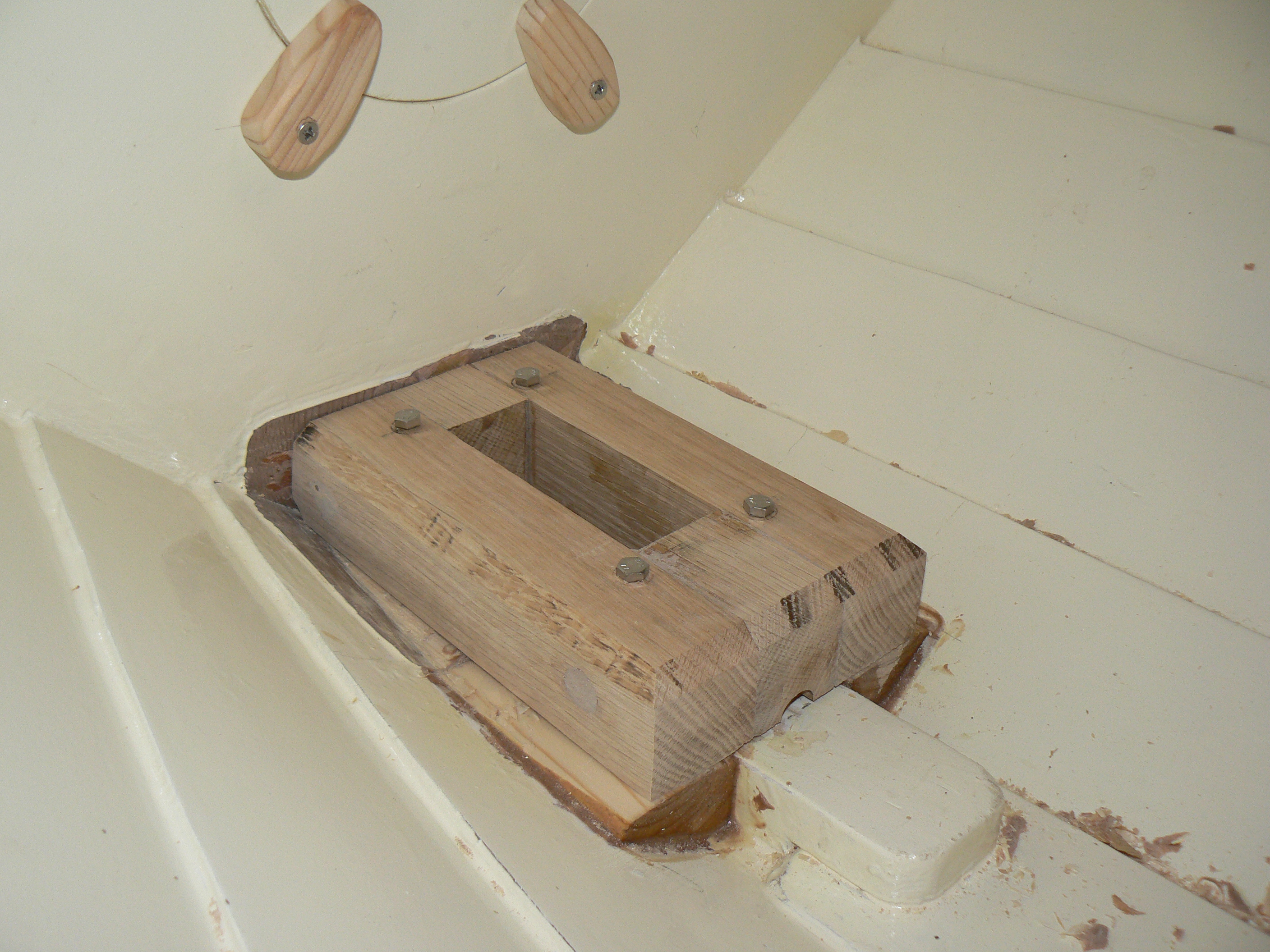

mirmily a écrit :C'est bien aussi de pouvoir disposer de plusieurs positions du pied de mât pour obtenir des quêtes différentes et rendre le bateau plus ardent ou plus mou selon les circonstances. Dans ce cas, l'empreinte est rectangulaire et des cales de différentes longueurs s'y logent devant et derrière le pied de mat. C'est ce que j'ai prévu pour ma ppK15'. :tchin:
+1
adopté sur mon catboat et heureusement !!!
Bateauboisiens, je vous ai compris !
Donc une nouvelle base pour un solide pied de mat, en chêne collé et boulonné, et qui sera collé et tire-foné à son tour sur la base.

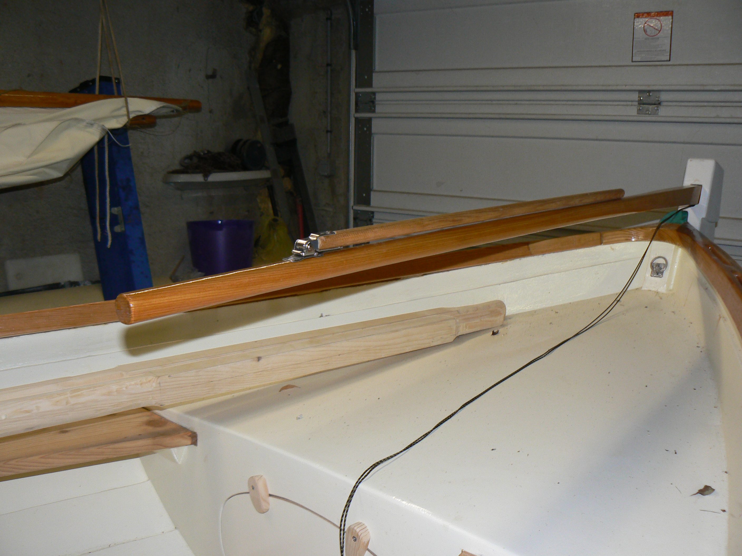

À côté l'accastillage se poursuit
Y'a plus grand chose à faire :-D Le bateau sera peut-être prêt avant la fin de l'année !
