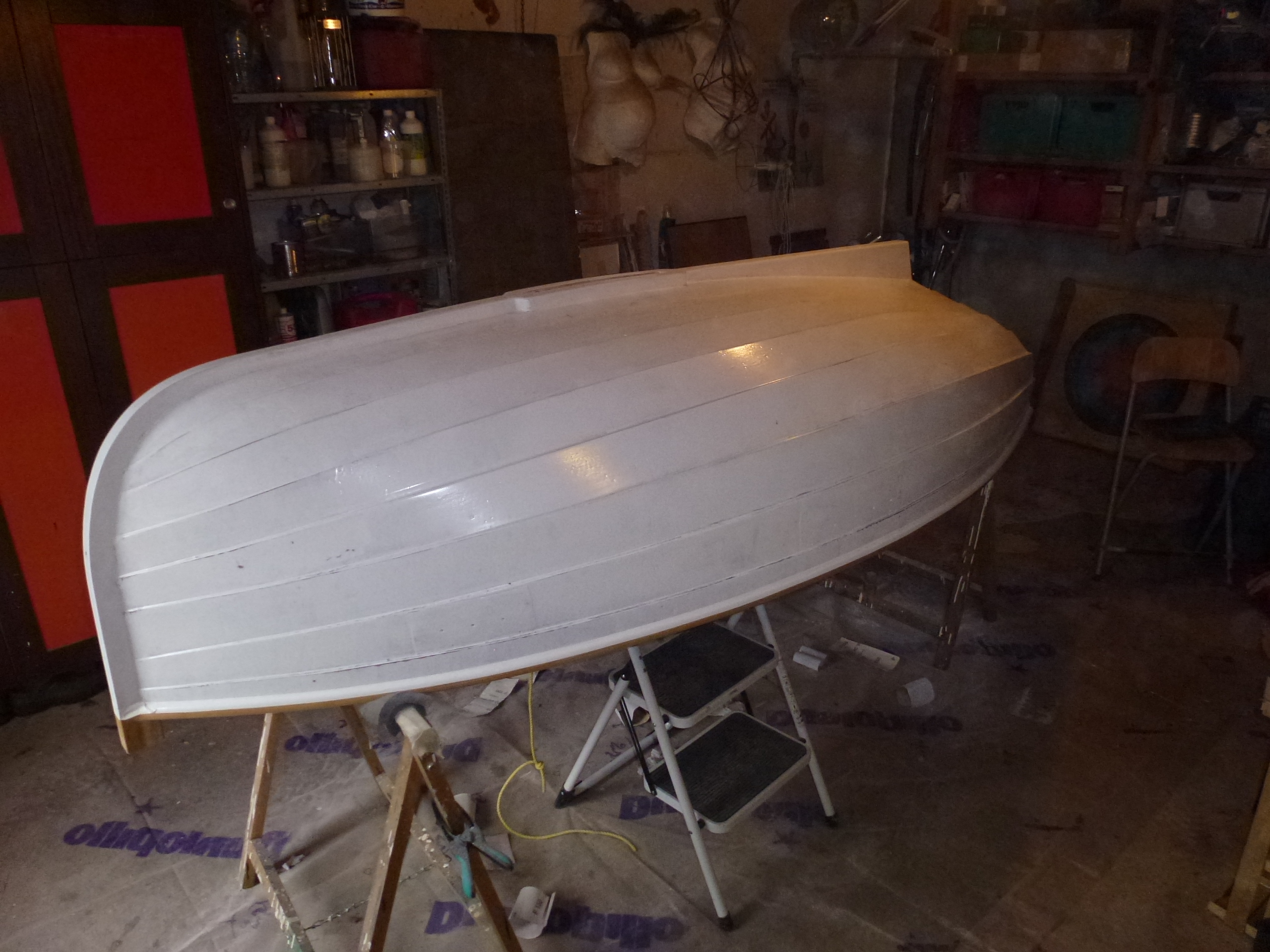

Oui, avec plus de bois apparent.bastiKnot a écrit : 29 mars 2020 19:33 Peut être que je vais la laisse comme ça, ca donne une style !
tiKnot ... Again and again !
- Messages : 2419
Les plans ne donnent pas l'arrivée des clins sur l'étrave, et on peut observer plusieurs tiKnots à l'aspect de cobble, comme celui de Pilotedebord, le tiKnot uruguayen ou le tien maintenant.bastiKnot a écrit : 29 mars 2020 20:00 Hehe ! Oui je me suis planté sur les premiers ...
Sur le tracé de l’arrivée du clin sur l’etrave ... Du coup ça décale un peu tout !! Je croyais avoir rattrapé un peu le truc mais bon ... ça fera son charme![]()

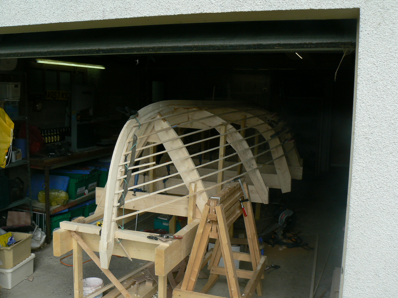

Pour tous les constructeurs de tiKnot, je pense qu'il est important avant de commencer le bordage de faire filer des lattes pour tous les clins pour bien les répartir.
Sur cette photo où j'étais en train de faire filer les lattes, on peut facilement voir là ou il faut monter ou descendre telle latte pour que ça plaise à l’œil.

Oui c'est vrai qu'avec du recul il aurait fallu mettre pleiiiin de lattes souples pour harmoniser le tout
Même avec une latte souple qui file sur toutes les parties inférieures des clins des autres couples, l'arrivée sur l'étrave dépend est hasardeuse ...
Alors je suis peut être pas objectif mais je trouve que cela fait l'identité du bateau ... Même un peu rigolo de voir toutes les identités des personnes se cachant derrière les mêmes plans

C'est vrai que la méthode de brochetage est très bien décrite dans le manuel du tiK (puis on trouve facilement plus d'info sur forum et autre) mais quelques petits tips en plus aideraient largement les néophytes comme moi ! c'est vrai que le développé de chaque clin serait un must ultime !
Mais pour ma part, avoir fait ces erreurs ici me permettrons de ne pas les refaire plus tard
C'est un bon apprentissage !
Cependant, on peut essayer de faire un truc pour alexis ?
Sinoooooon ... faute de résine pour finir la contre quille et pour imprégner ... RETOURNEMENT !
On voit tout les défauts et le boulot de ponçage ... Mais ça donne envie d'y mettre les membrures !

Bravo pour ce retournement.

Bravo on voit que le confinement à ces avantages, enfin pas pour tous le monde, c'est une raison de plus pour en profiter nous qui avons la chance d'avoir un atelier pour se défouler.
Moi je dis beau travail surtout d'avoir fait la préceinte en massif.
Les clins qui ne filent pas bien il n'y a guerre que les experts qui le remarque et çà ne retire rien au charme de ta construction.
A ce propos la préceinte en massif, tu l’as fait à la même épaisseur que le cp ?
J’ai pensé faire de même sur mon canot mais je ne pense pas que ma dégauchisseuse aurait supporté de grignoter 17mm sur 2 fois 5,10m…..
Mais cela vient de me donner une idée
Sinon pour le retournement t’as eu besoin au moins de 20 doigts
