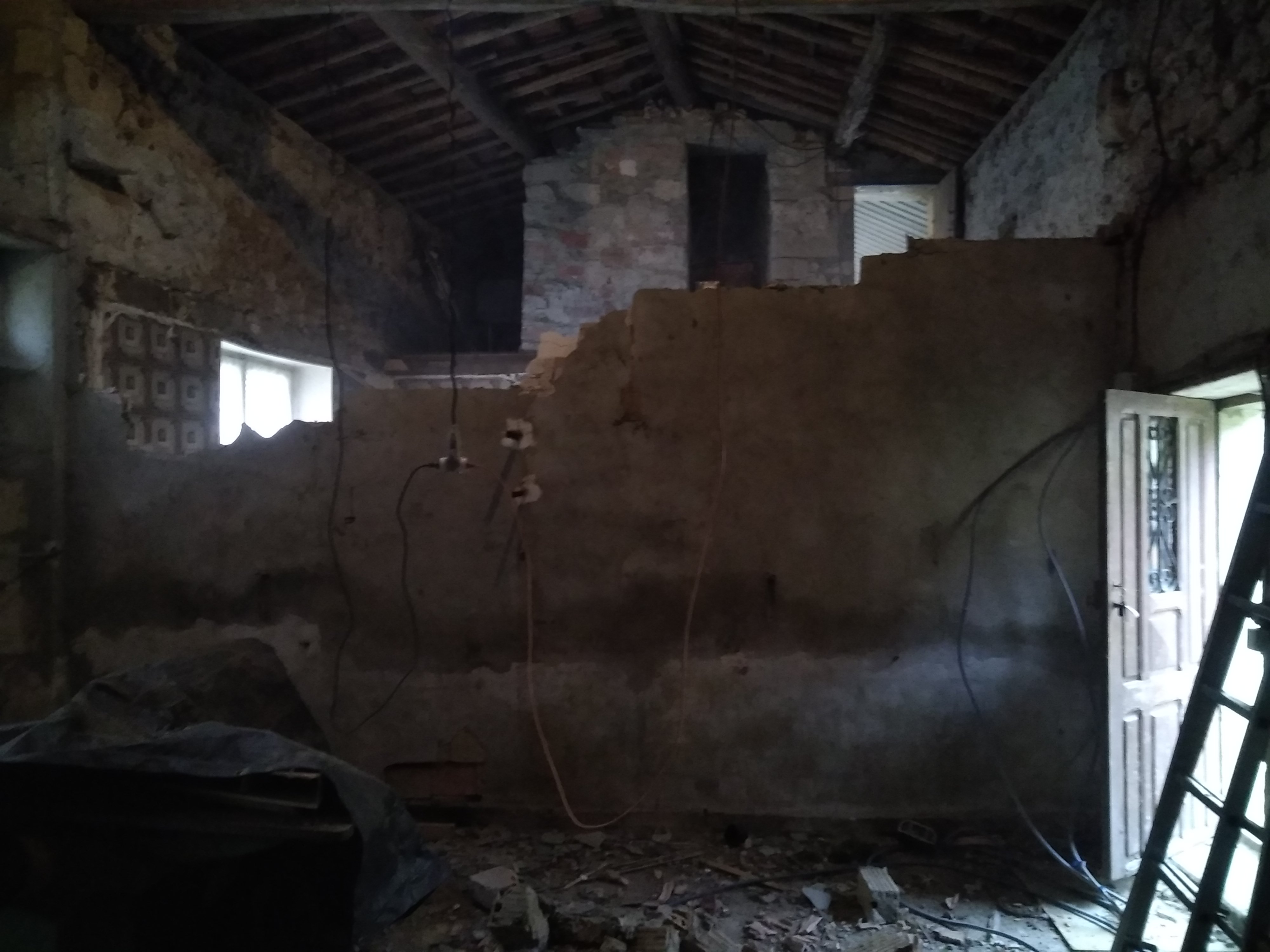

Vous semblez être nombreux a avoir déjà vu mon atelier mais je ne résiste pas al'envie de vous faire un petit résumé photo des ces 7 dernier mois de travaux

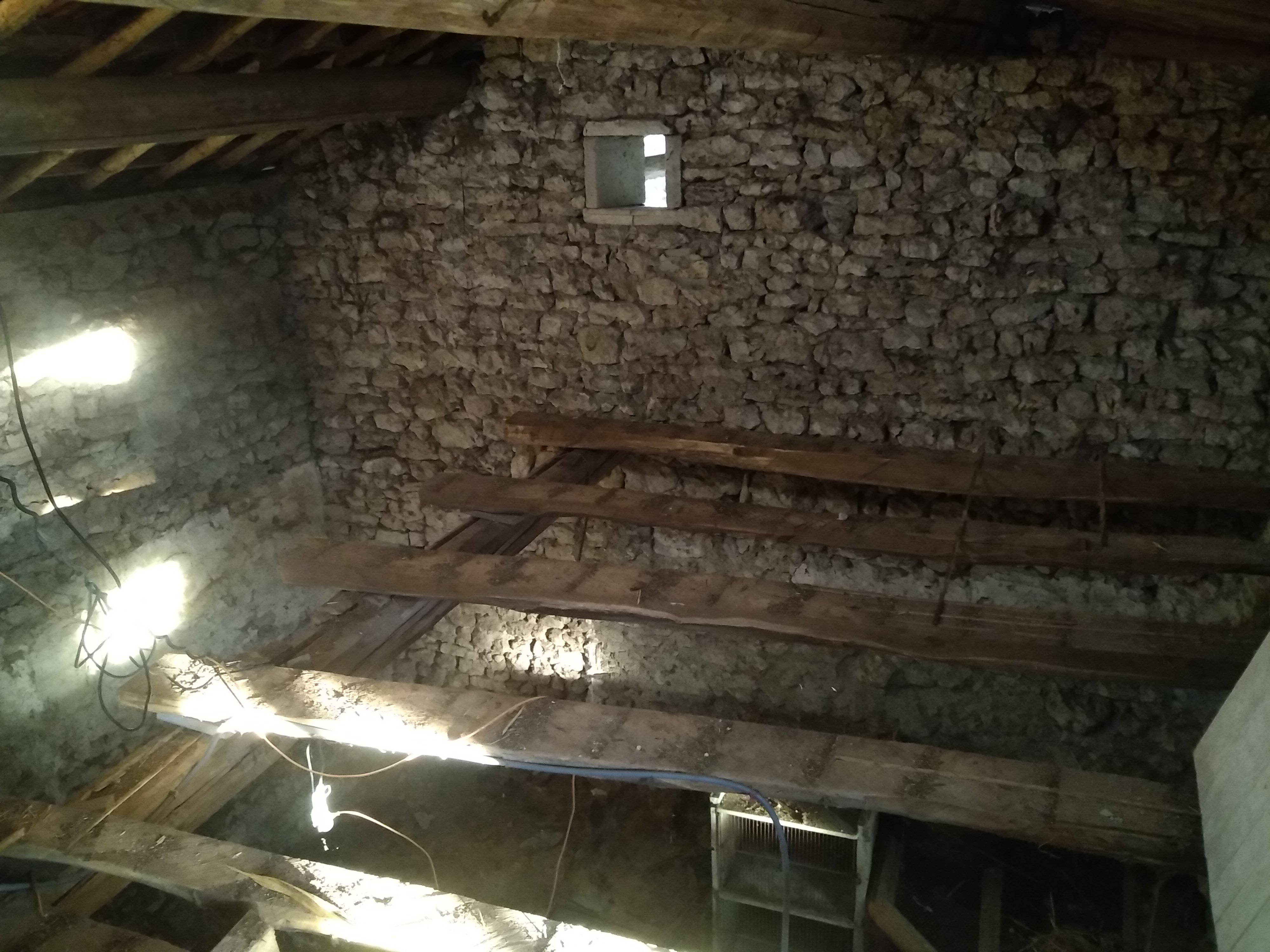

Démolition du grenier

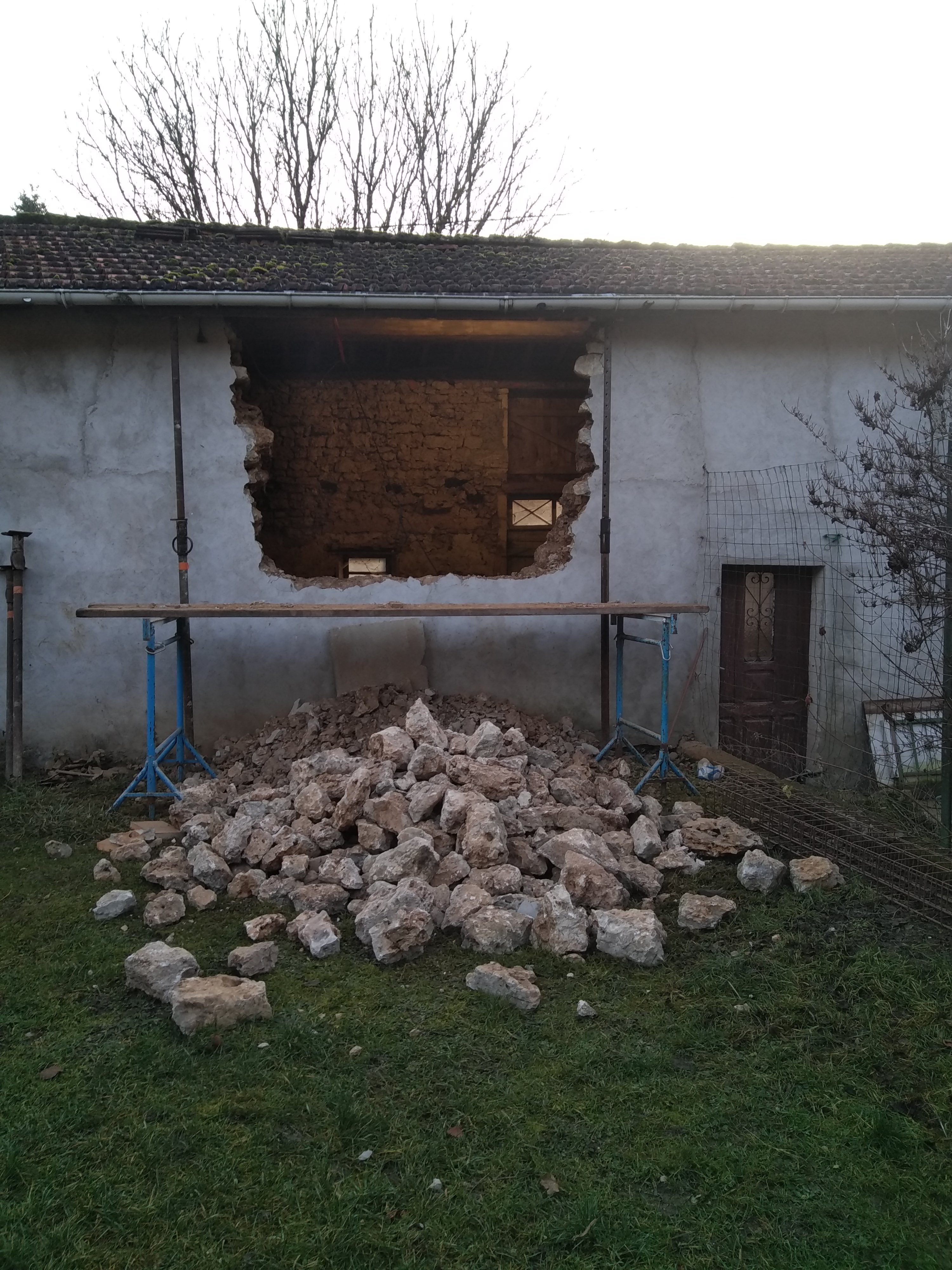

Démolition de cloison existante

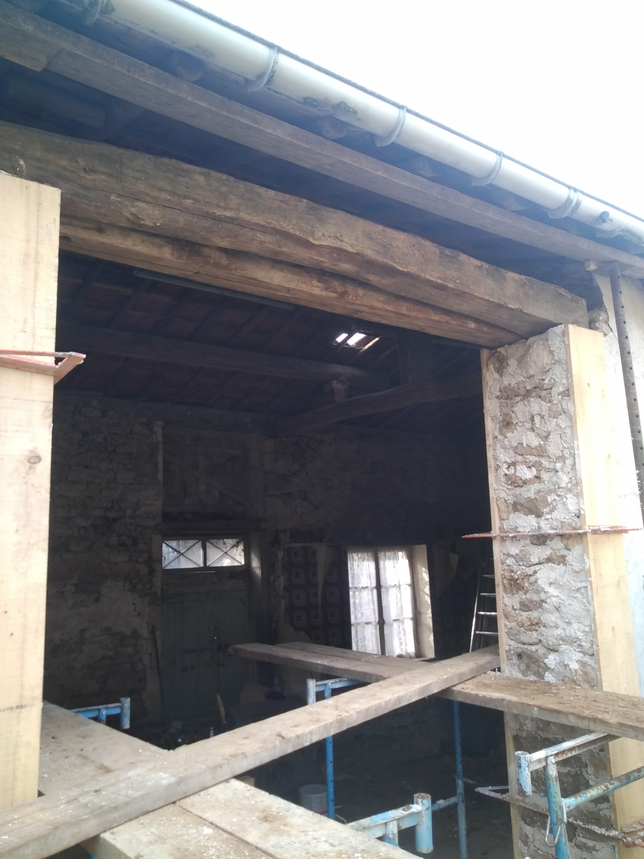

Ouverture d'une porte

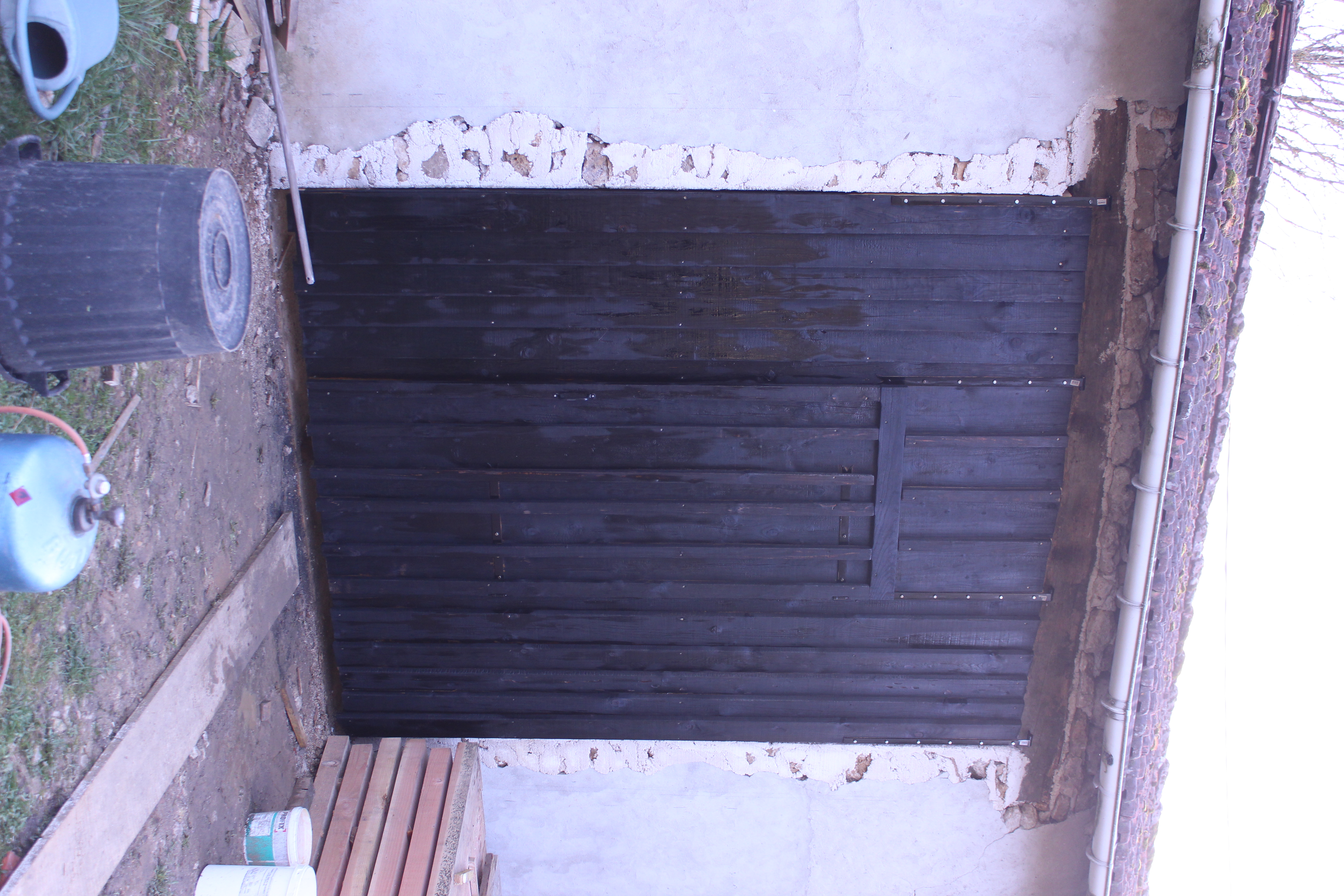

Porte fini et linteau bois ancien posé
lucas55
Messages : 349
Message non lu par lucas55 »

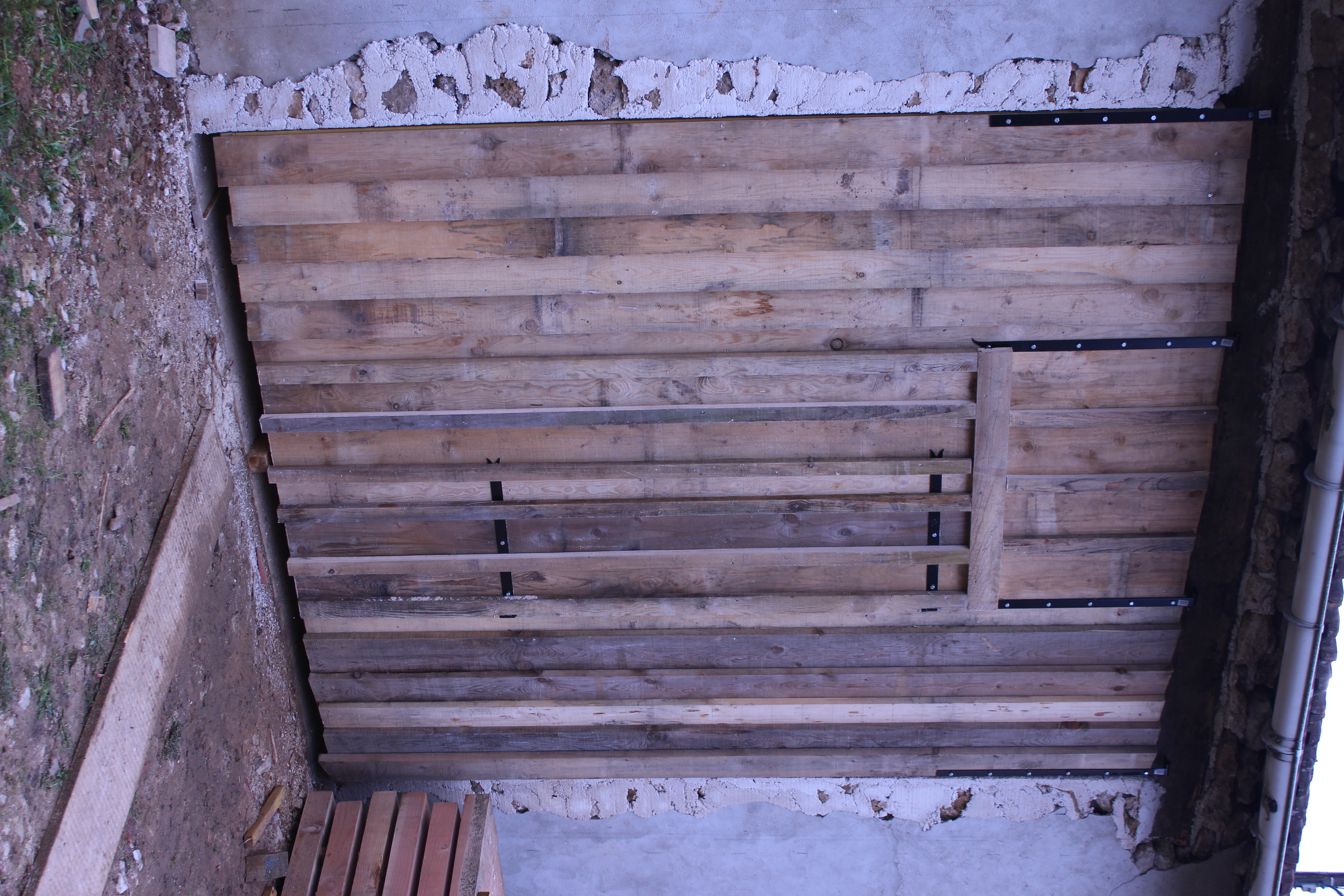

la porte
la ma compagne a commencer a se poser des questions
la porte est fini

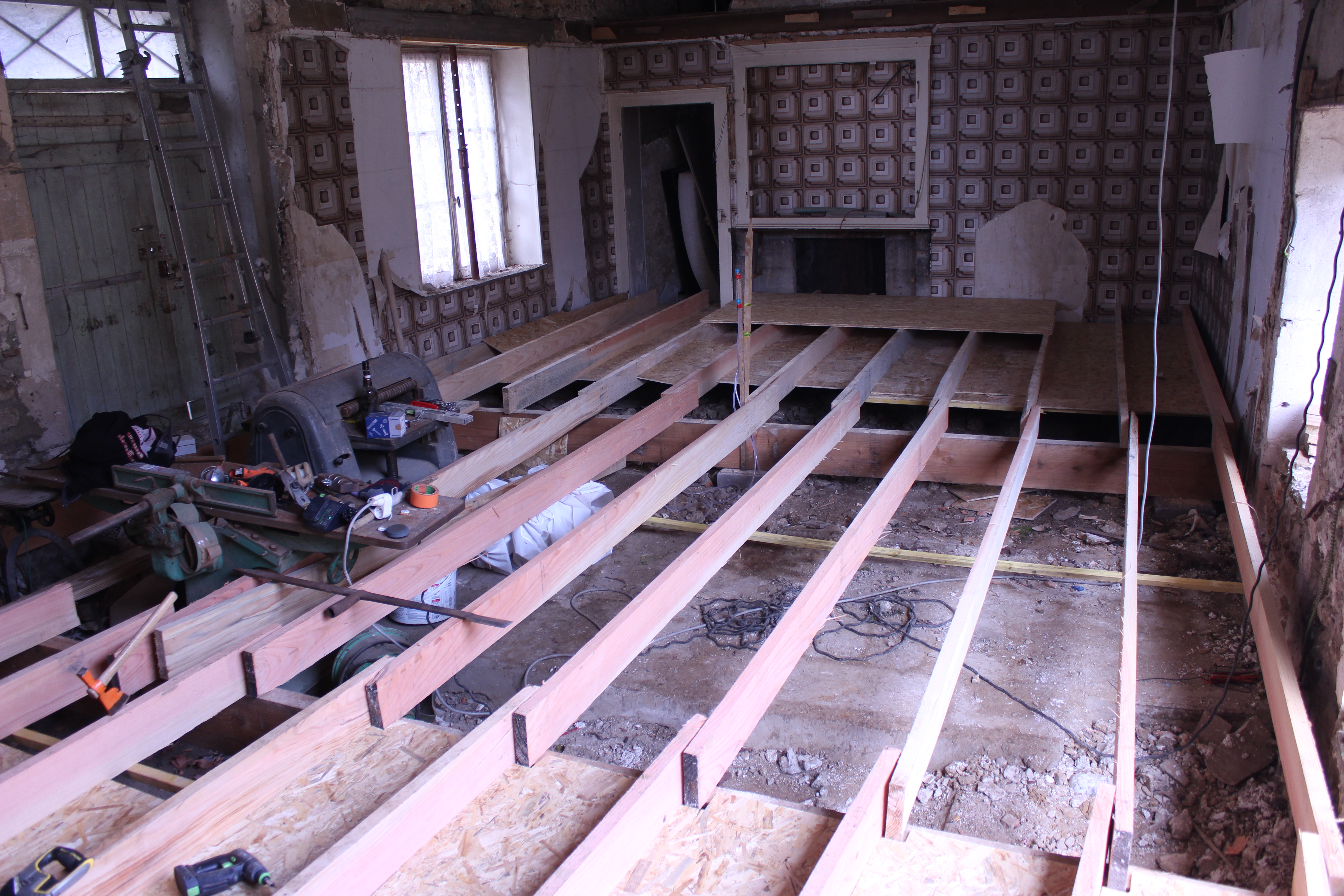

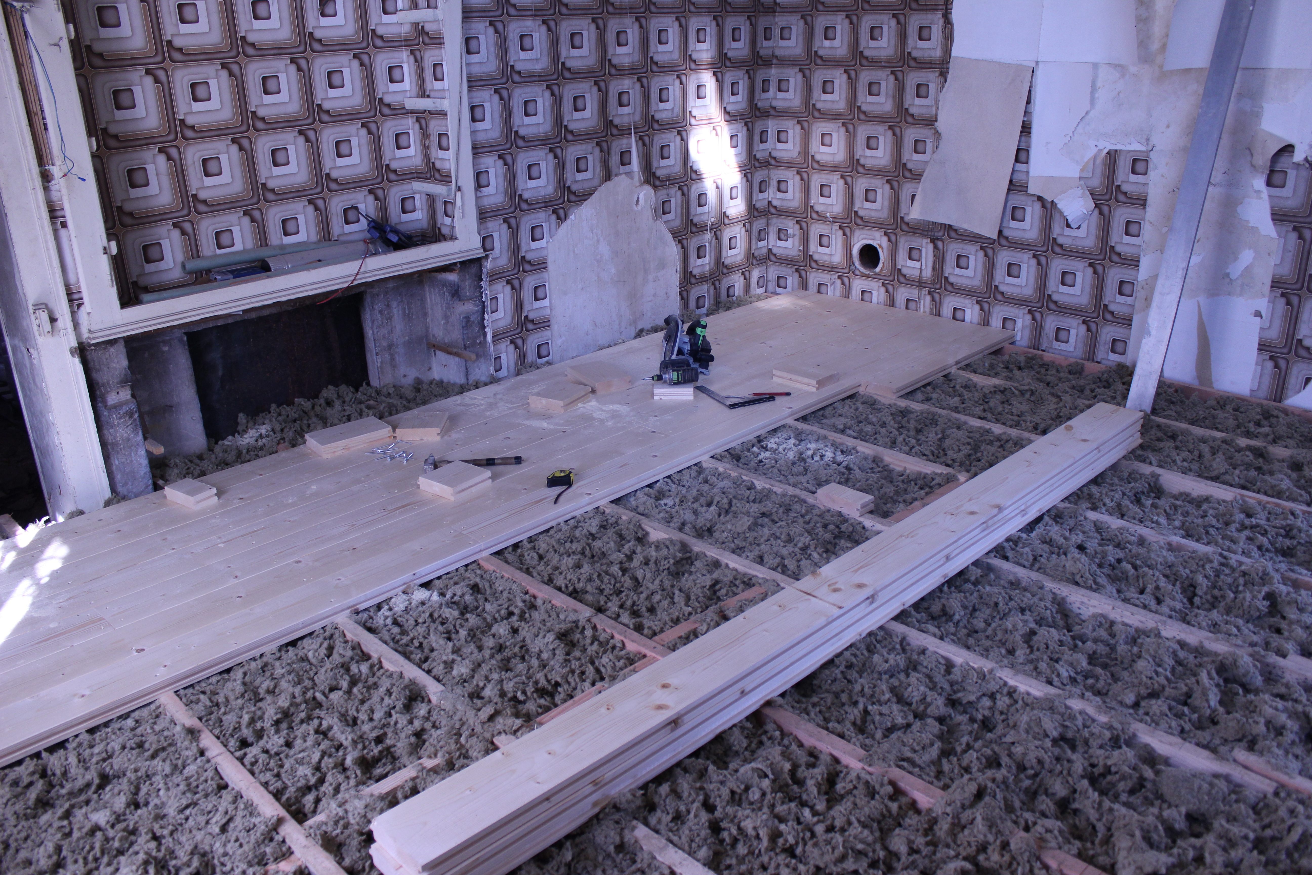

pose d'un solivage pour rehausser et être au niveau du sol extérieur
isolation du sol et début de la pose du planché 45mm

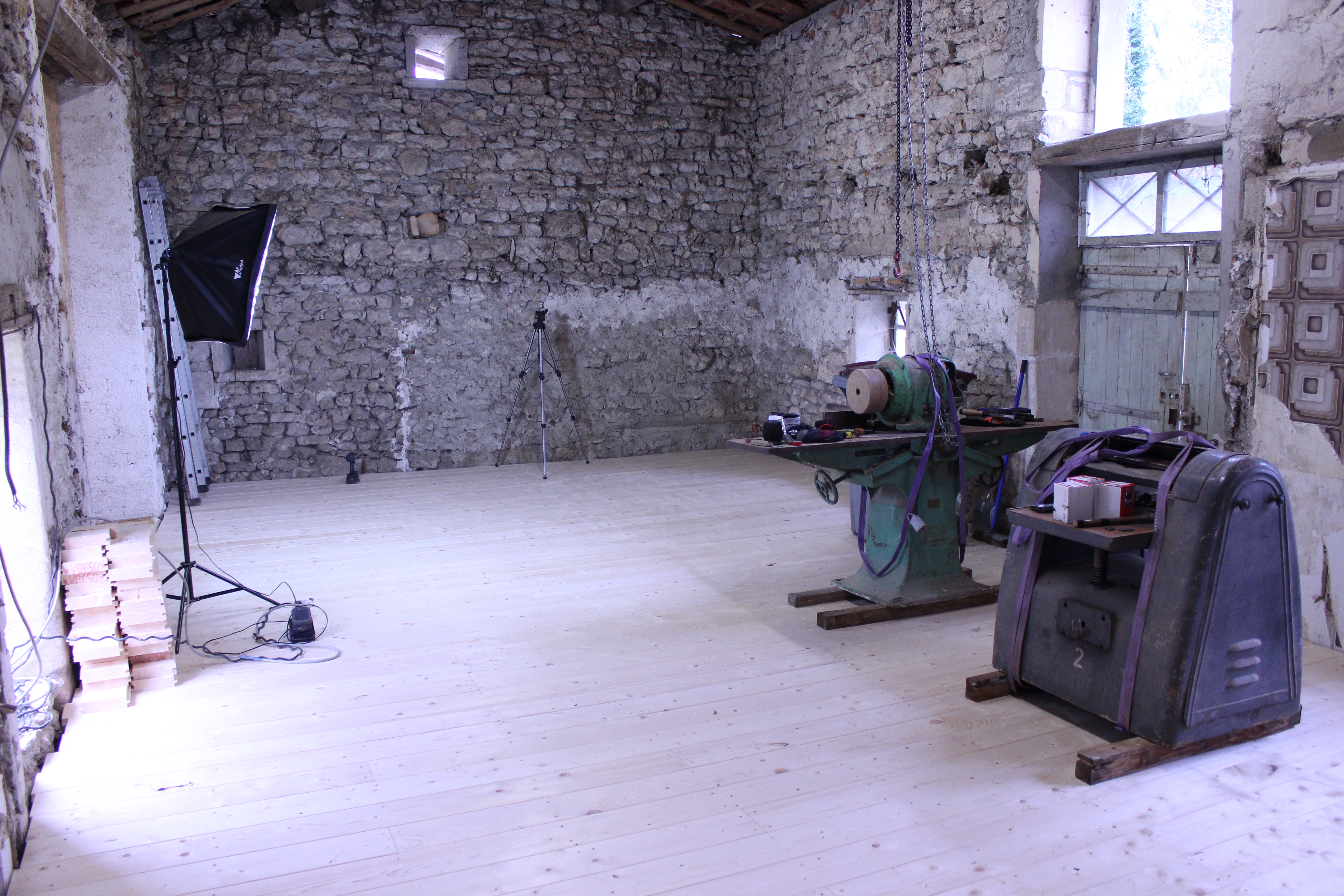

plancher fini

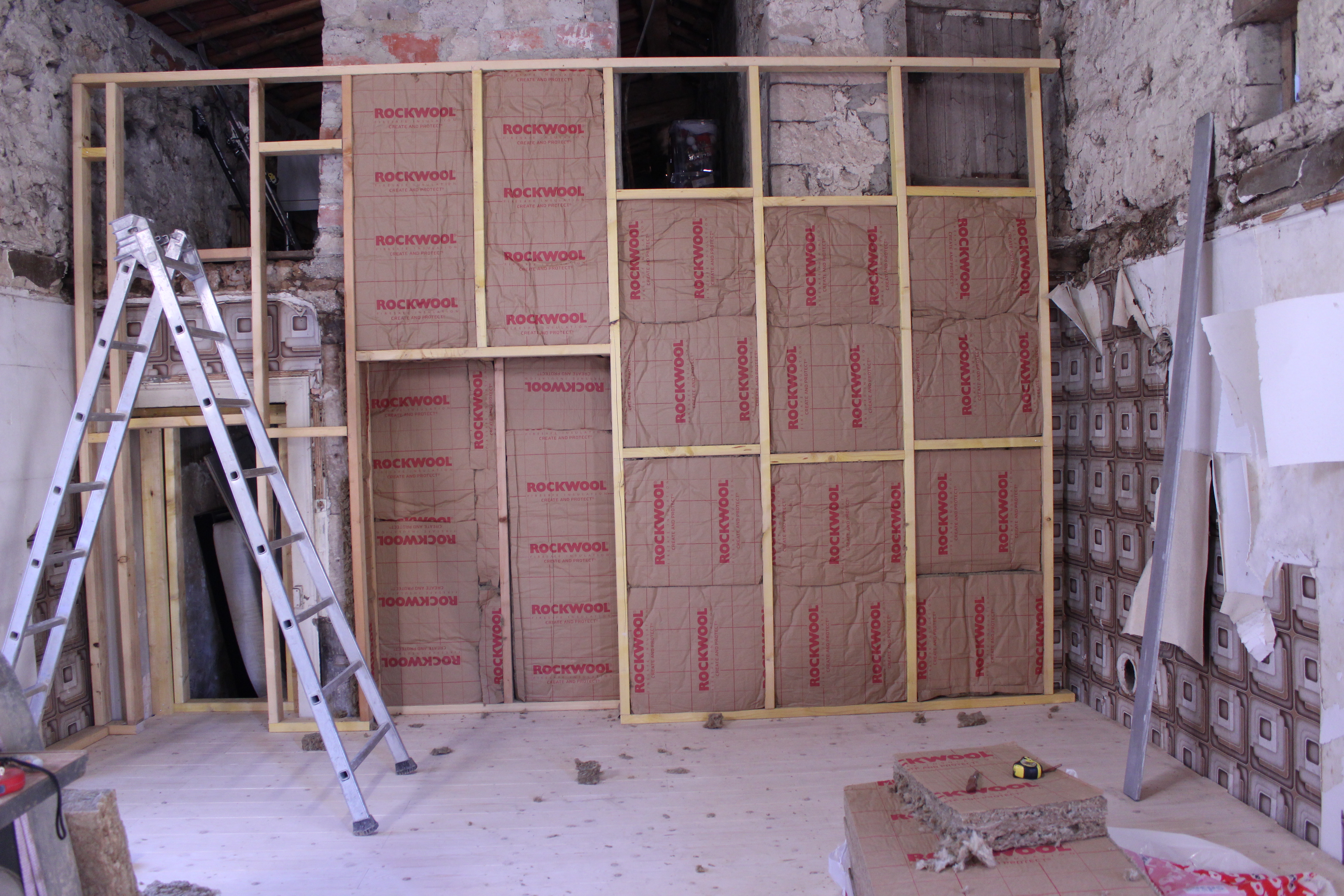

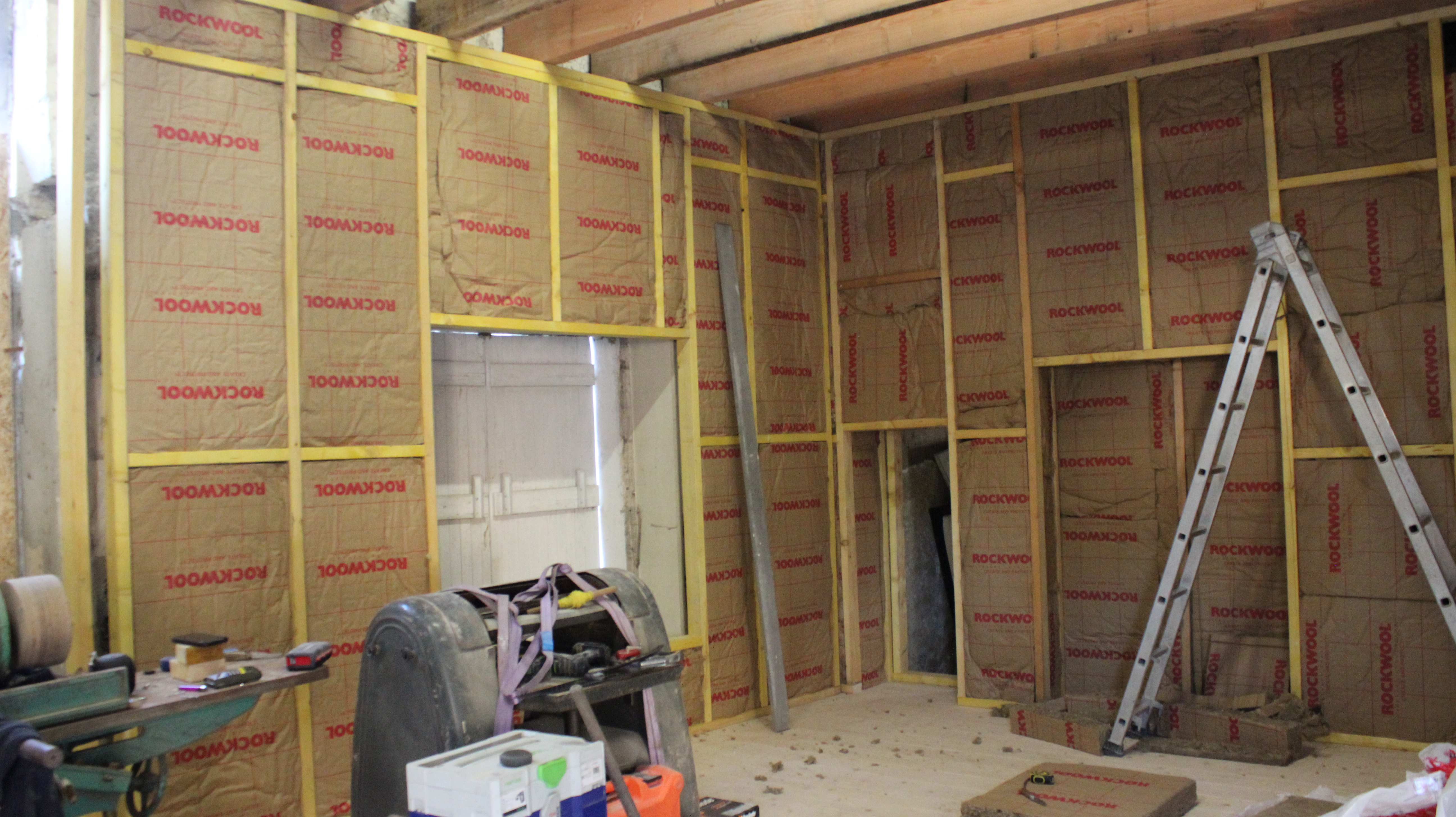

début de l'ossature bois

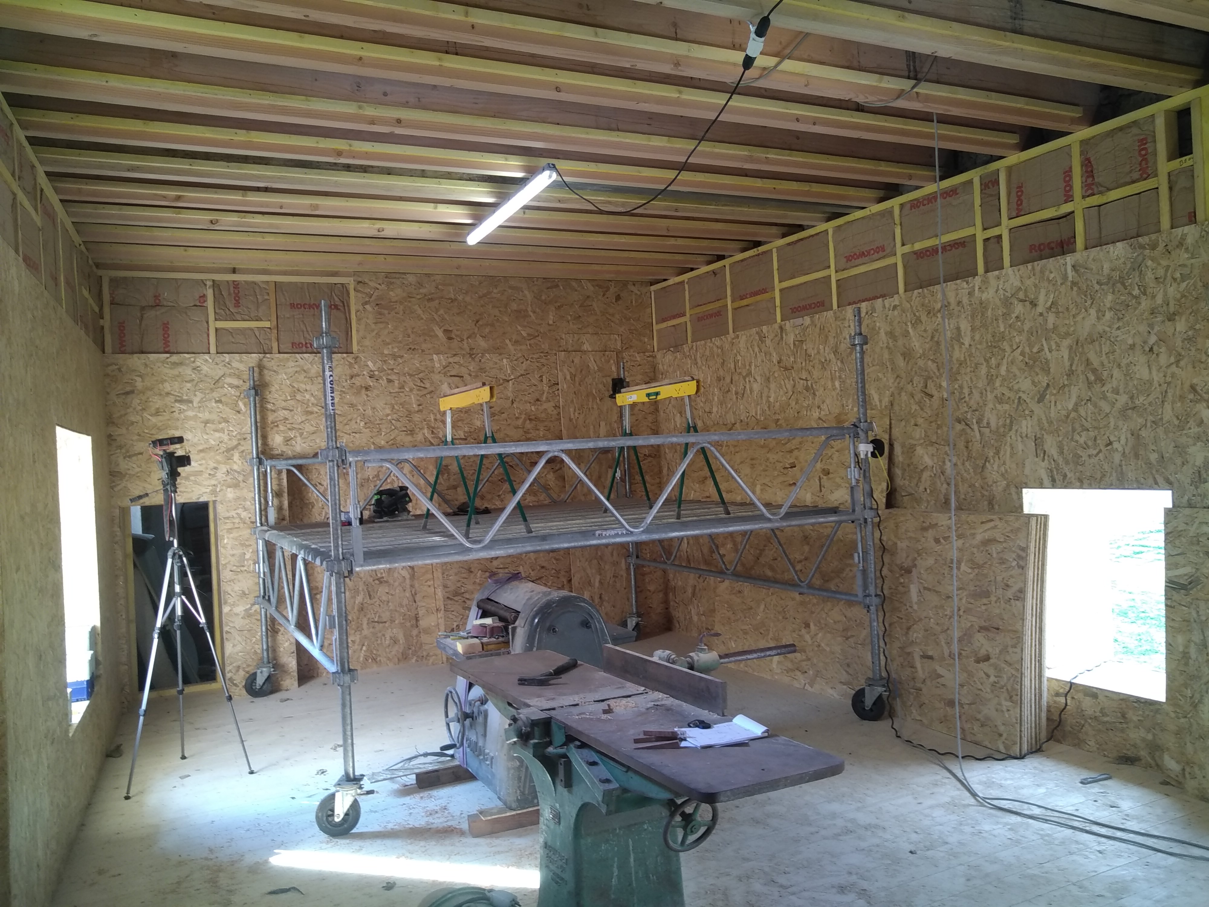

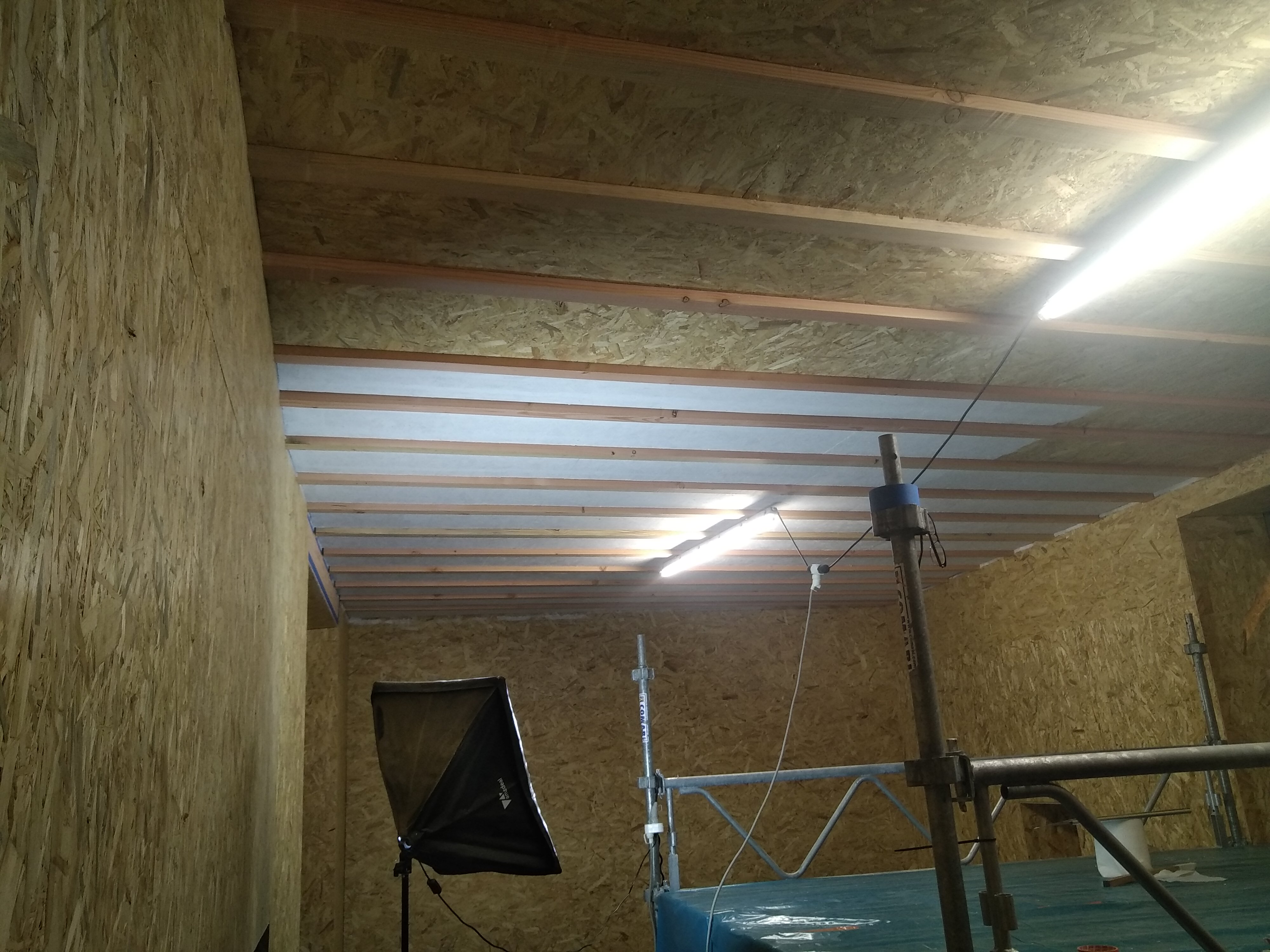

ça avance et j'attaque aussi le solivage du plafond

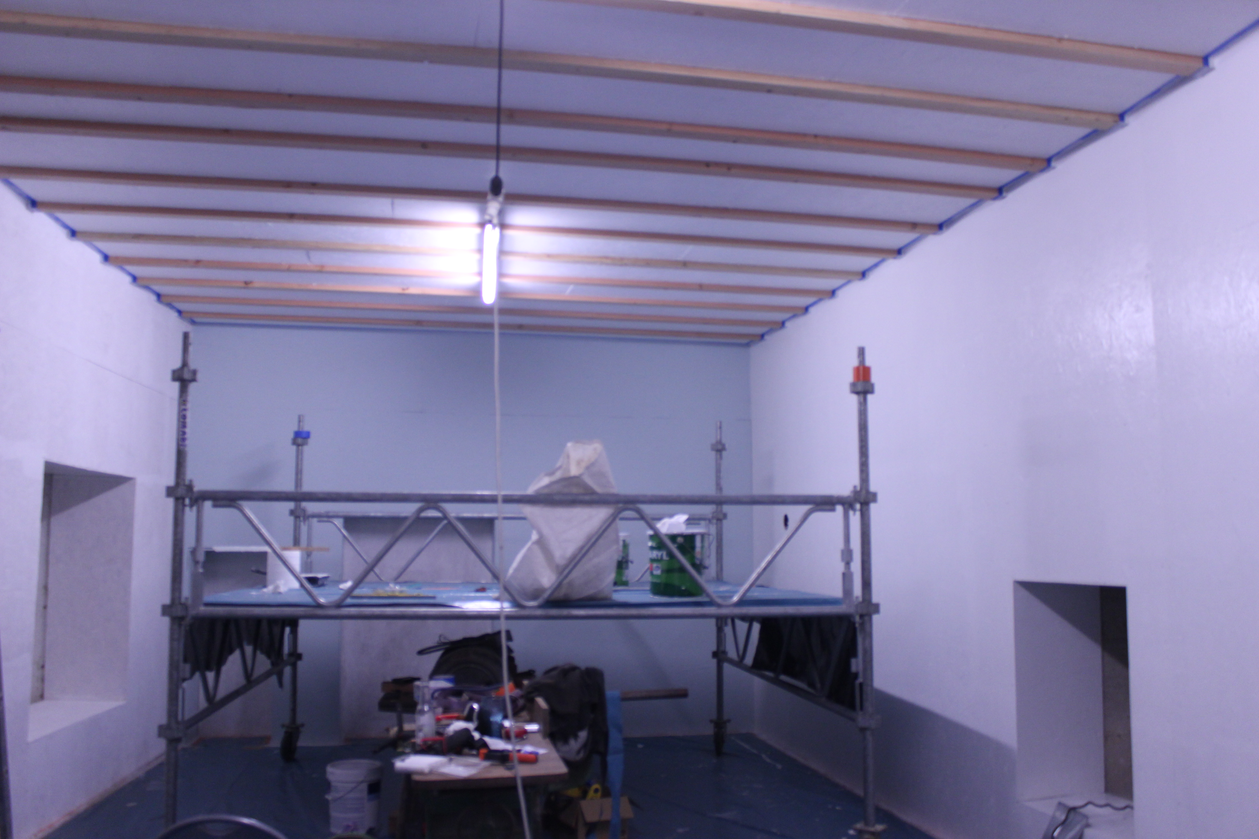

OSB mur fini, maintenant le plafond mais je me met un petit échafaudage roulant pour être a l'aise
Plafond fini et la peinture est commencer

La peinture est fini, ya pas a dire ça change tout et ça a de la gueule

Quel isolant as-tu utilisé pour le sol ?
lucas55
Messages : 349
Merci !!
J'ai utiliser le la laine de roche a souffler
au sol j'ai fait des caissons, en gros sous le solive j'ai mis de l'osb 9mm ensuite souffler et ensuit le plancher dessus

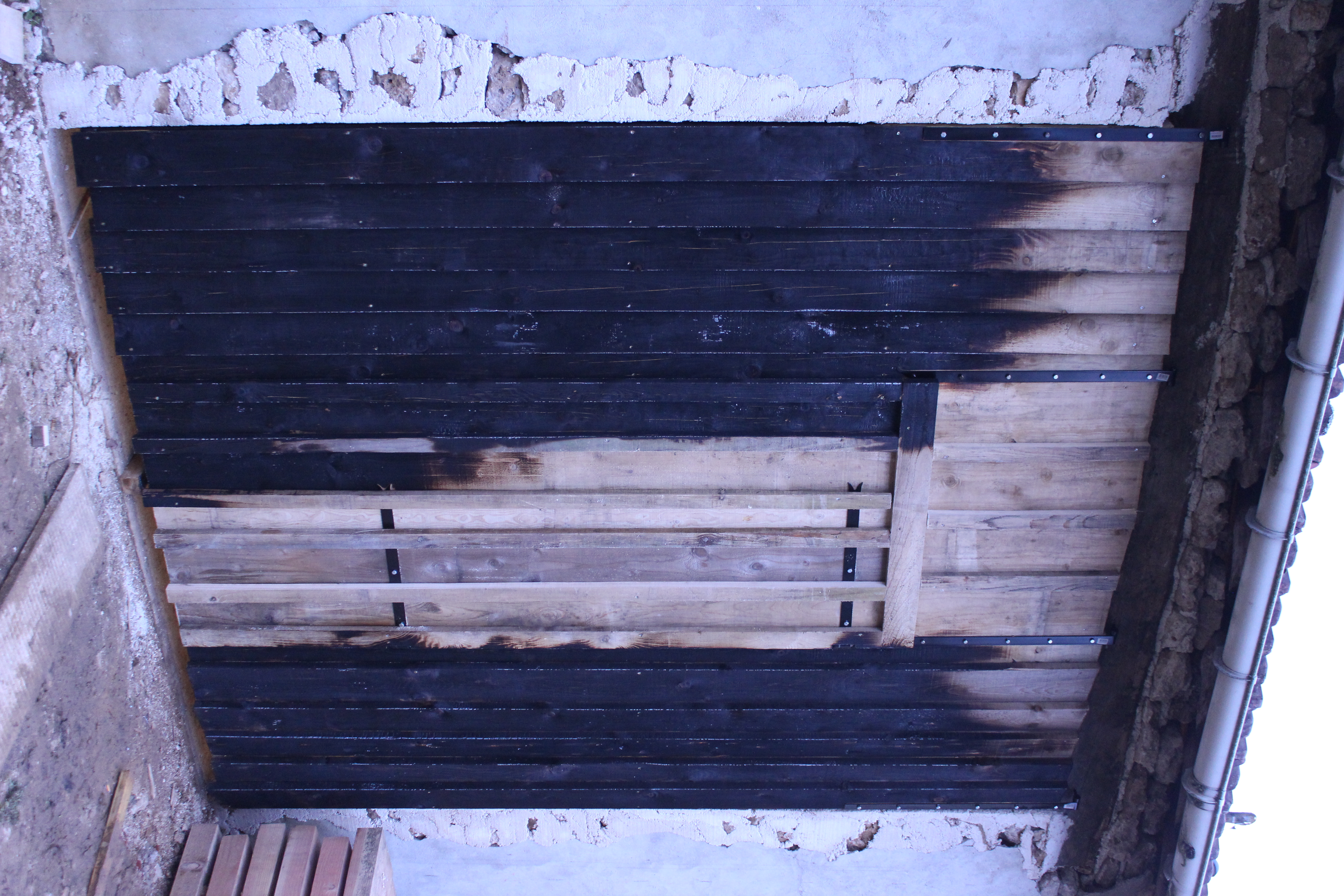

Shou sugi ban pour la porte?
lucas55
Messages : 349
wedell a écrit : 07 juin 2020 21:50 C'est du boulot.
Bravo je vois que j'ai affaire a un connaisseur :smt023
sacré boulot j'ai suivi tout ce travail sur ta chaine. La porte en bois brûlée façon jap c'est super car pas d'entretien.

Mais plusieurs questions:
C'est uniquement pour un usage bricolage ou professionnel + bricolage perso ?
Pourquoi avoir choisi un plancher bois, qui malgré son charme, doit être d'un autre prix de revient et d'entretien qu'une bonne vielle dalle béton isolée ?
Est-ce un choix perso de ne pas avoir fait courir le câblage électrique dans les doublage, tu préfères laisser en apparent?
Ou raison technique autre ?
En tout cas c'est super bien d'avoir pensé à autant isoler un atelier, c'est très souvent leur point faible :tchin:

Pour ce qui est du bois au sol dans un atelier de menuiserie, c'est un vrai confort pour les outils qui ne perdent ainsi pas leur tranchant à l'occasion d'une chute. Un ciseau à bois qui tombe sur une dalle béton c'est un certain temps (voir un temps certain) de perdu à refaire le tranchant. C'est pour cela que j'ai mis de l'osb au sol dans mon atelier. En plus c'est plus agréable que le béton.
