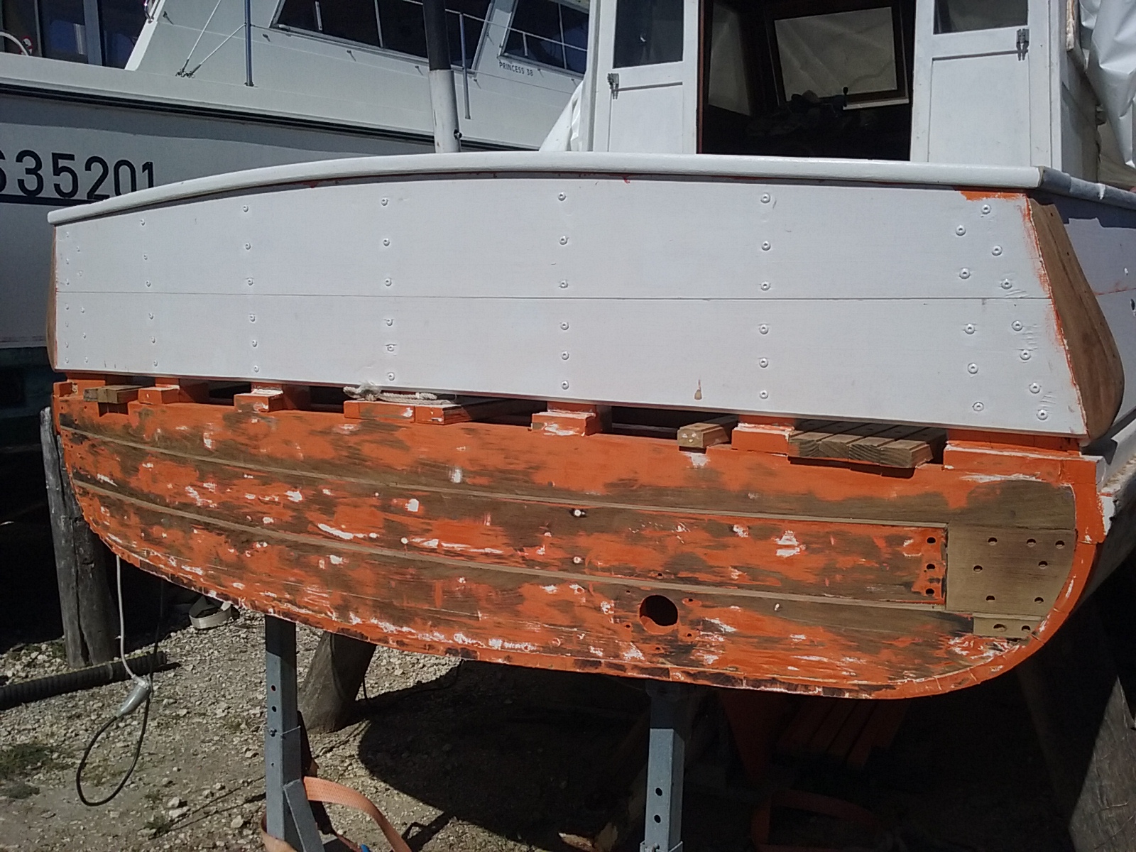

Je précise ; j'ai enlevé toute l'étoupe entre les bordés, passé la défonceuse jusqu'au fond (40 mm) mais ça ne débouche pas car il y a une doublure du tableau de 20 mm, de fil croisé, entre les branchettes, et du sika entre les 2 couches de bois.
Comme la courbure du tableau est assez prononcée, 14 cm de creux pour 2,42 m de large, mes flipots de section 45x9 mm en chêne, refusent évidement de s'y plier.
Que faire ?
- étuver, ça ne va pas suffire,
- des coupes de scie, radiaires sur la partie concave,
- fragmenter en plusieurs morceaux,
- changer de bois,
- découper la forme arrondie copiée avec un gabarit,( le mieux sans doute)
- autre ?
Ensuite, il faudrait coller la face inférieure du flipot mais pas le fond de la gorge avec les branchettes et calfater la face supérieure, si j'ai bien compris. Pas évident de mettre la bonne dose de colle, et pas de minium sur le bois mis à nu.
Ou bien, tout Gougeonner à l'EB ou à la PPU comme le préconisaient Donca, To et Pitalugue ? :roll:
Messages : 3530
Re: Le pilote est malade
Tu peux gabarier mais les coupes suffiraient. Il s'agit de combler un espace, pas de faire un renfort.
Finalement ça se fait bien.
Oui encore une douzaine d'énigmes à résoudre et de rochers à remonter...
Ça ne se voit pas sur la photo mais le rempli tb collé à l'EB ne l'est pas sur la coque qu'il épouse tendrement sur un lit de bliouz.
