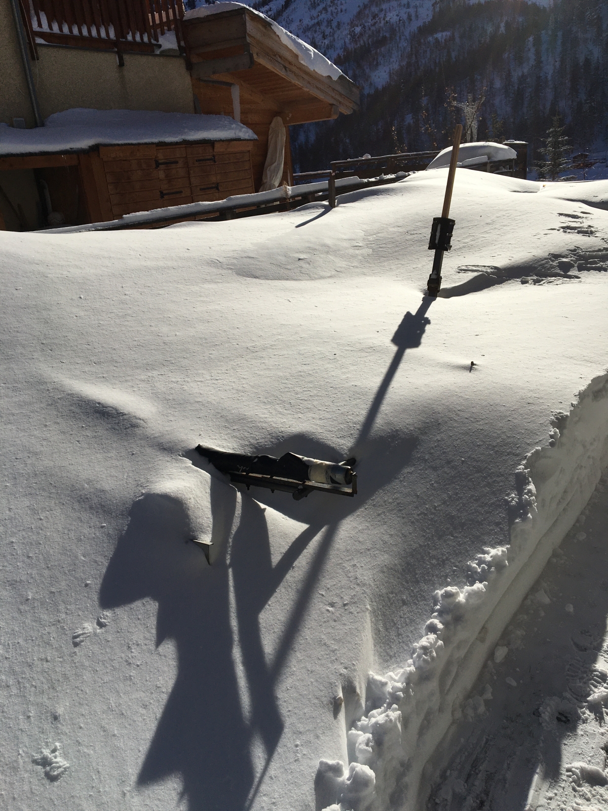

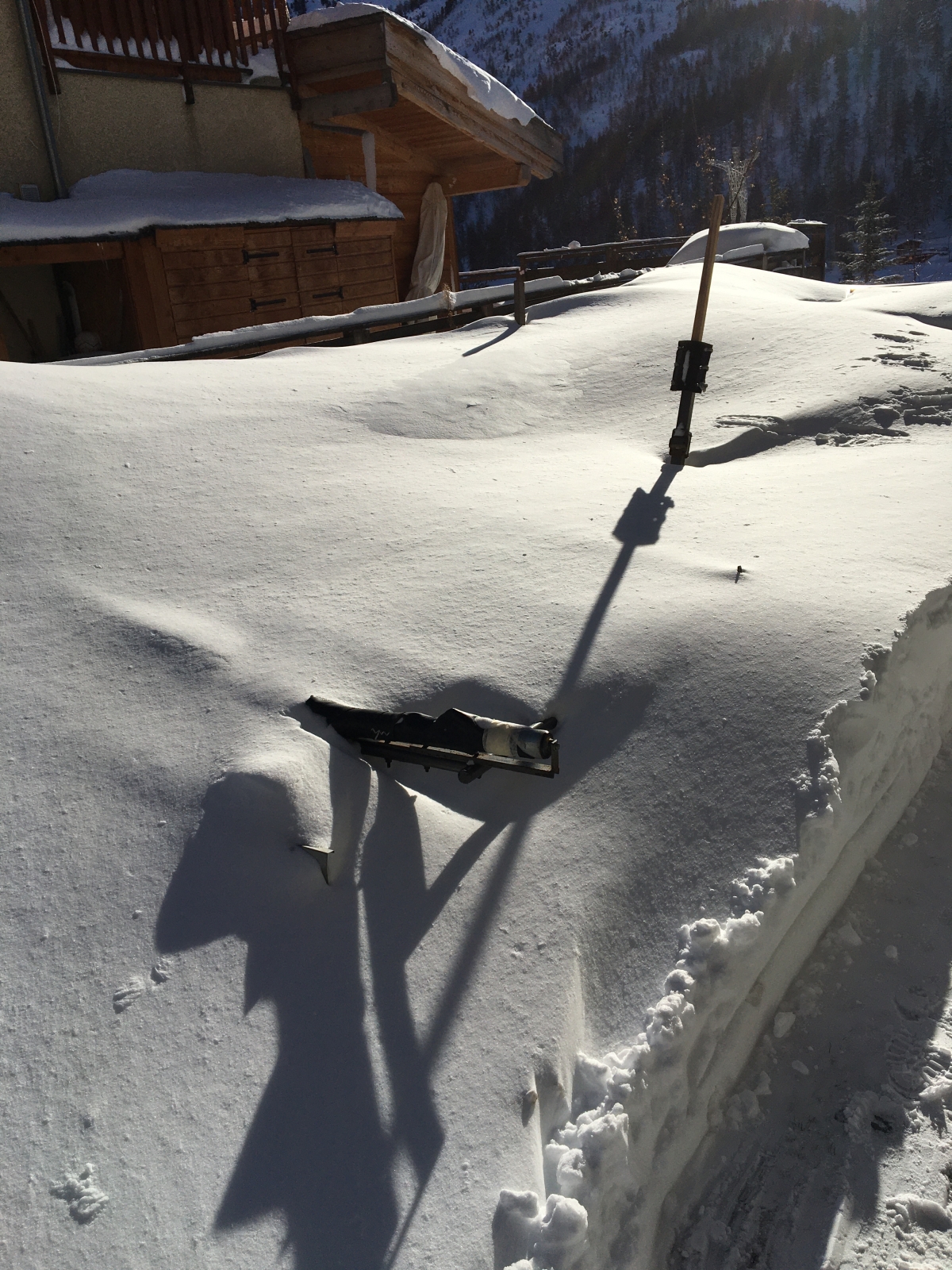

Bert05 a écrit : 05 déc. 2020 15:22 Le manteau neigeux protecteur , assurant douceur relative et humidité, est enfin arrivé ; Arturo, comme la marmotte , va pouvoir dormir jusqu’au printemps 8)
Fin janvier, Arturo et sa remorque sont maintenant bien au frais !
Re: construction bette
C’est Hibernatus qu’il fallait l’appeler !..😉😄
j' espère qu' il ne va pas finir comme l' Endurance ( que wedell doit bien connaître )
Messages : 2353
Bert05 a écrit : 25 janv. 2021 12:20 Arturo et sa remorque sont maintenant bien au frais !
Punaise ! Ça c'est de la neige ! :shock:
