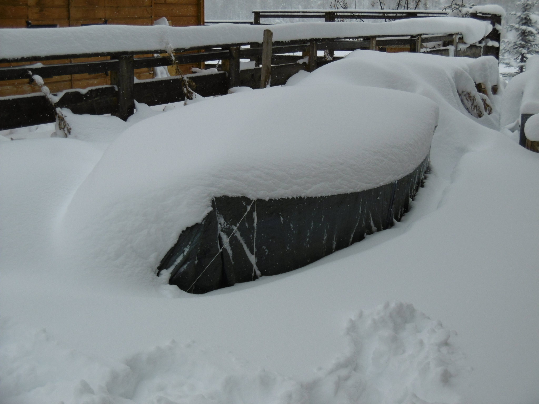

Le manteau neigeux protecteur , assurant douceur relative et humidité, est enfin arrivé ; Arturo, comme la marmotte , va pouvoir dormir jusqu’au printemps 8)
