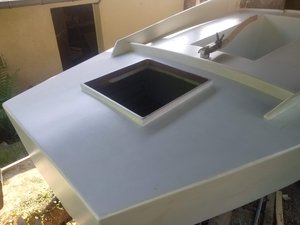

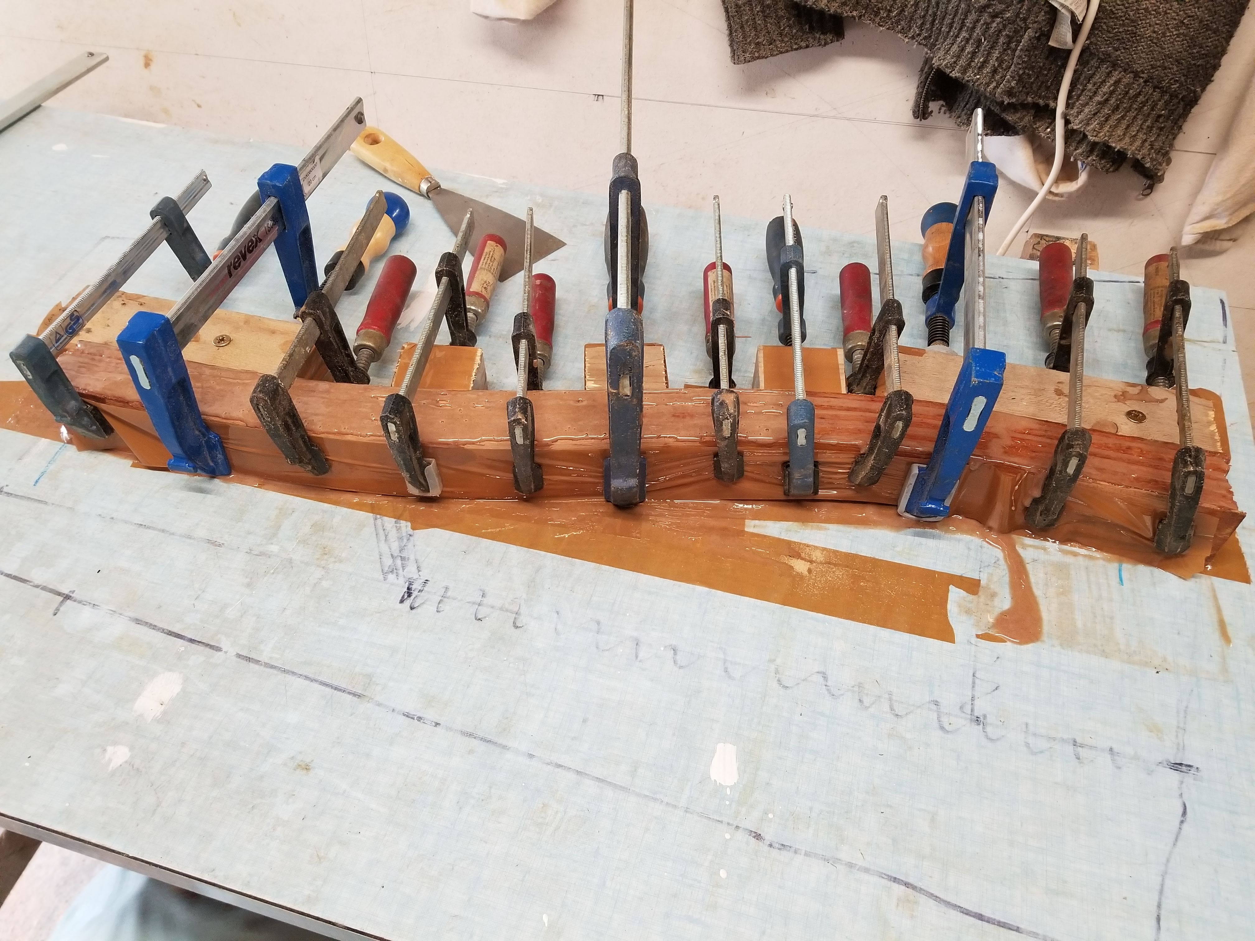

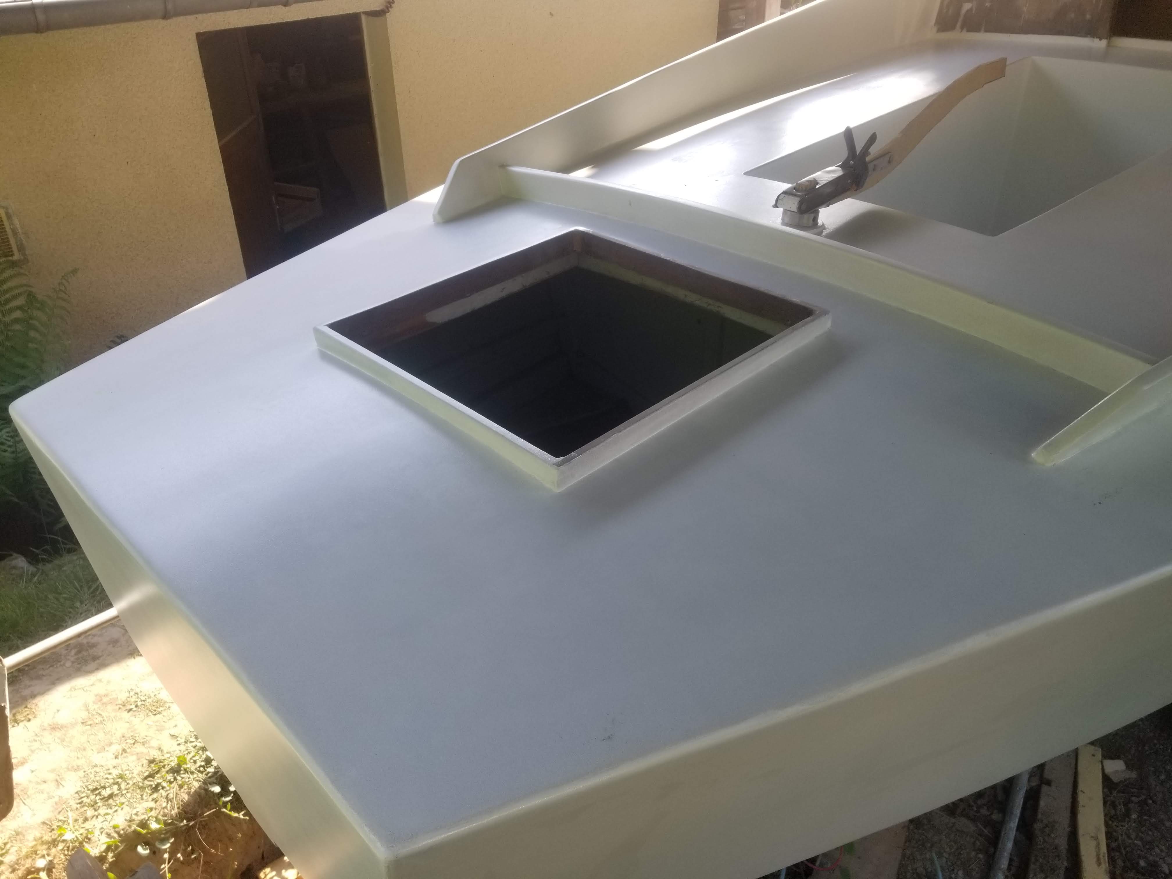

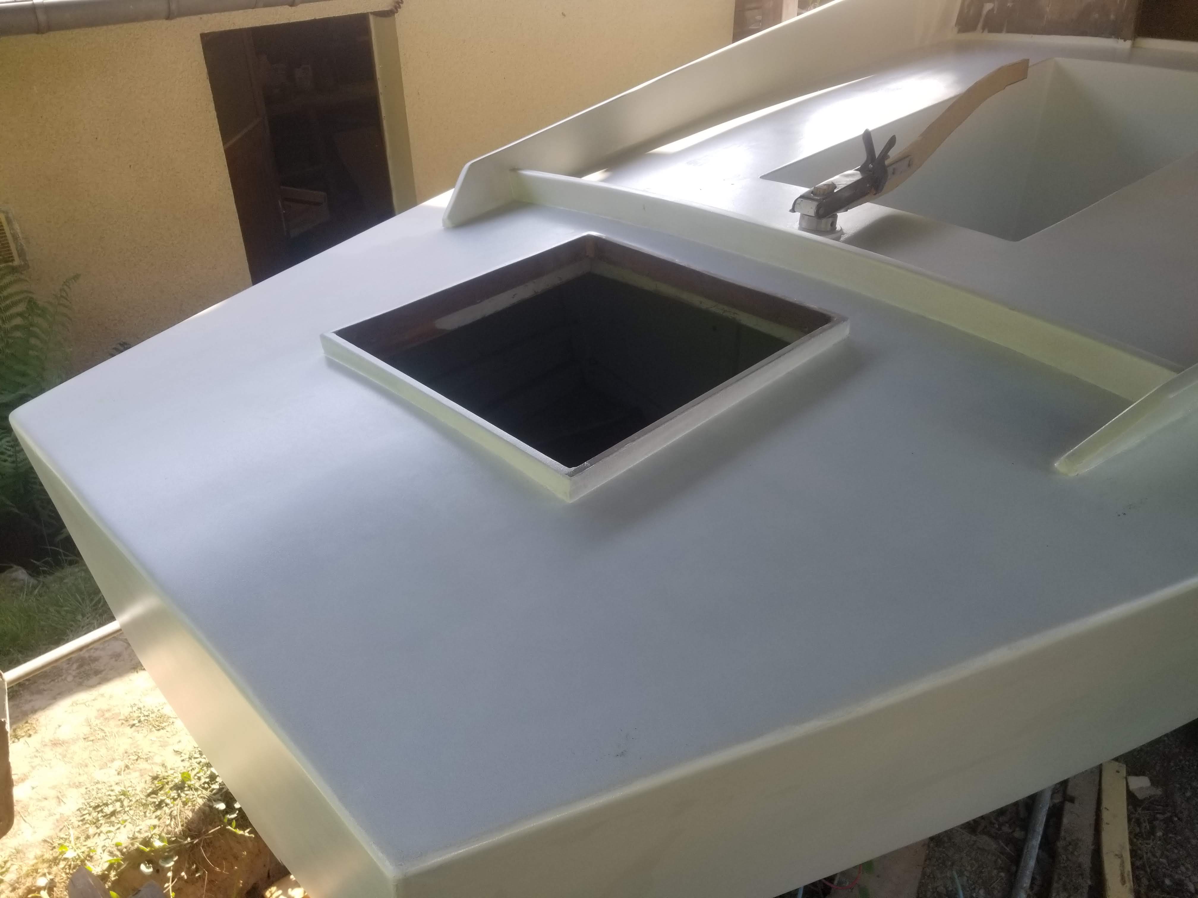

Grâce à vos conseils, la barre est sous presse :

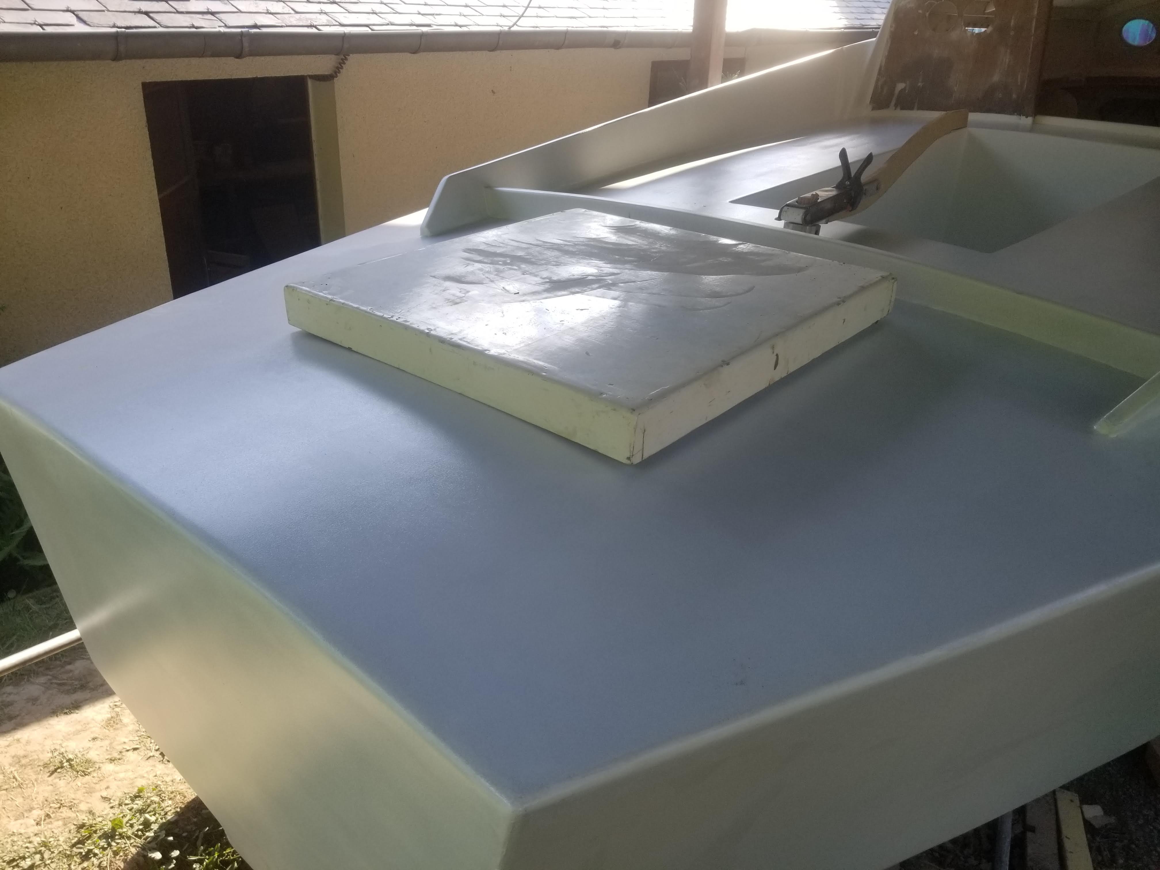

La question du jour concerne le capot de pont arrière : j'ai un capot tout plat et rien pour le fixer ou le faire pivoter. Quelle solution ?
- Messages : 3647
Tu pourrais donner un peu de rond pour épouser la forme du pont et tu mets des charnières extérieures, à l'arrière, comme ça tu pourras y accéder depuis le poste de barre.
- Messages : 2353
Il y a aussi la solution utilisée sur les Mousquetaires : un fort élastique fixé au fond du coffre, avec un crochet à l'autre extrémité. Ce crochet est pris dans un pontet fixé côté intérieur du couvercle.
Par sa pression, l'élastique plaque le capot contre le pont.
Pour enlever le capot, tu tires sur celui-ci (l'élastique se donne), tu fais coulisser le capot latéralement, tu peux passer ta main pour enlever le crochet : le capot est libéré.
- Messages : 3647
Je suis d'accord avec ta proposition, Gwengolo, mais je suis partisan d'une solution avec accroche permanente au bateau.
Ça évite de perdre le capot.
En plus, avec le pataras juste derrière ça permet de le fixer en position ouverte.
- Messages : 2353
Tu as raison.
Mais on n'est pas toujours obligé de suivre la procédure que j'ai indiquée.
Si on a peur de perdre le capot, on peut se contenter de décaler le capot sur le côté, sans enlever le crochet.
