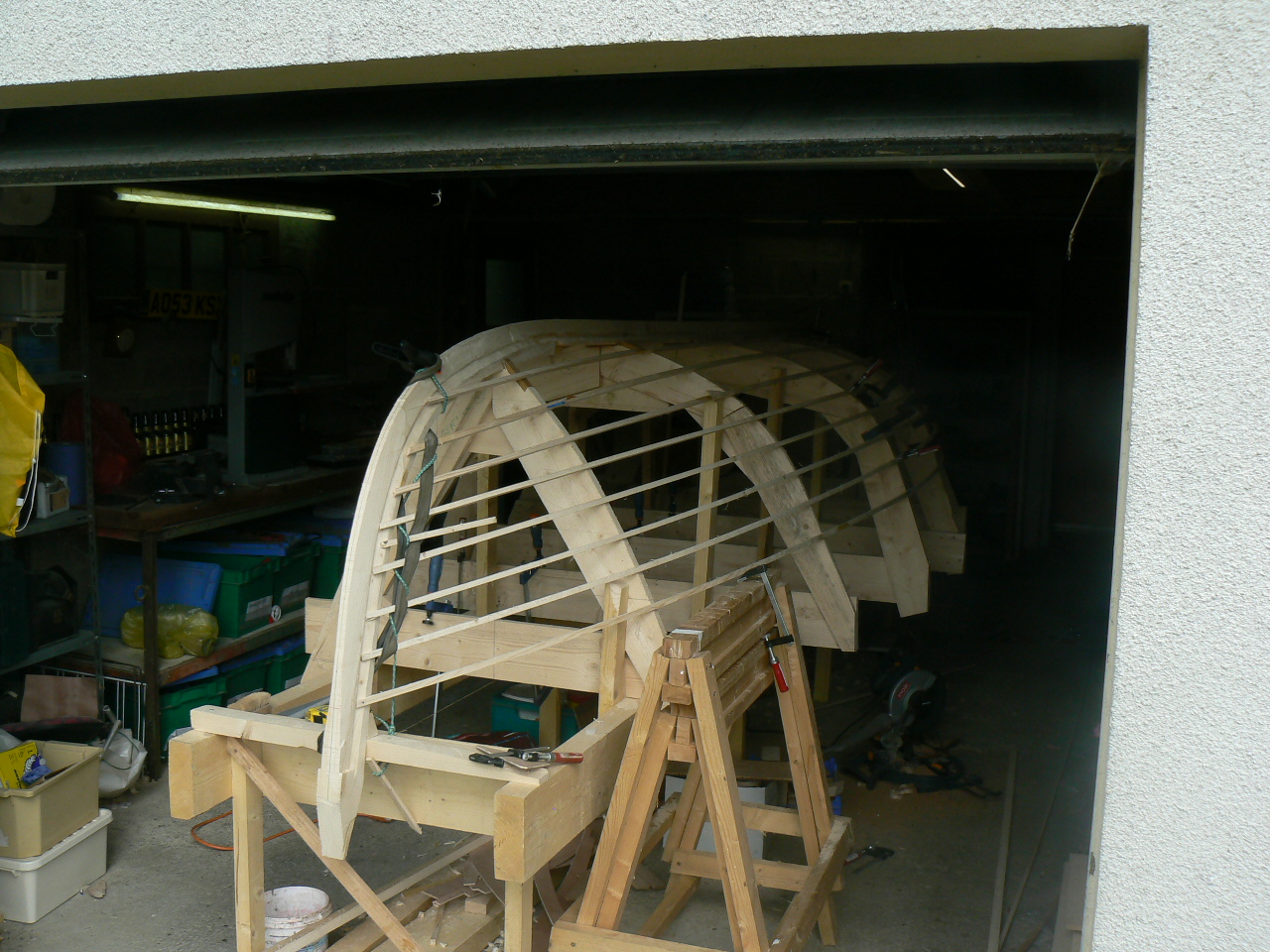

Oui j'ai commencé mais avec les petits tasseaux de 10mmx5mm sans noeud çà coûte la podesfess mais avec des tasseaux brut ça casse systématiquement au noeuds et M.......de
qu'as tu utilisé toi?
car ne pas lésiner sur le bois qui restera OK mais sur ce genre de truc çà me fais mal.......

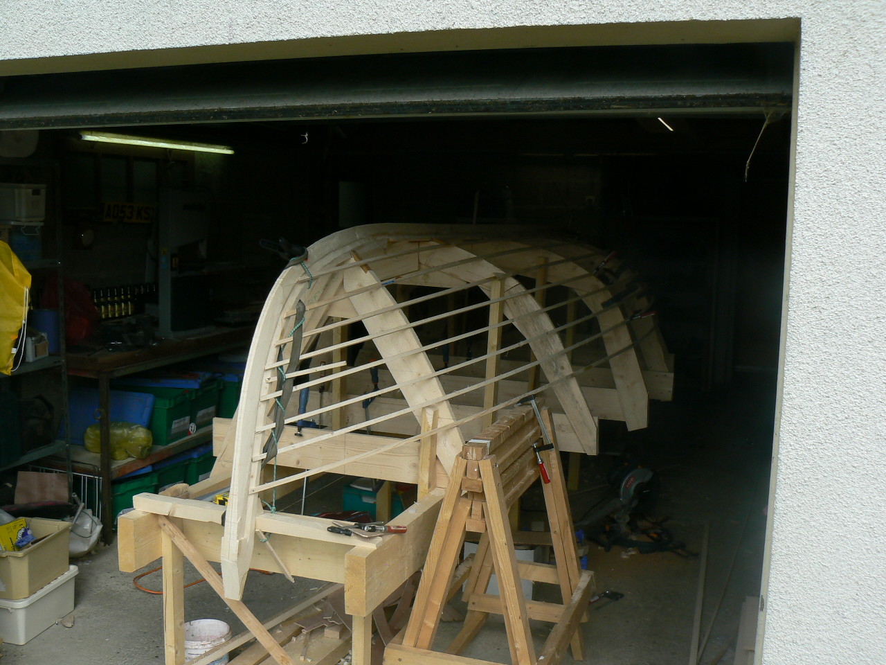

sur la deuxième on voit en bas à droites les dernier tasseaux plus gros mais qui cassent finalement plutôt que d'acheter à bas prix j'aurai du mettre plus et j'aurai fait des economies on est k on des fois enfin JE.
