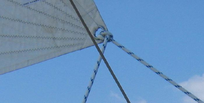

Ya cette façon de faire le point d'écoute est "dans" la voile
Là il est "hors" de la voile

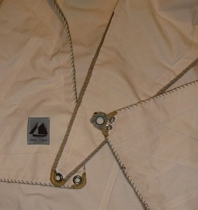

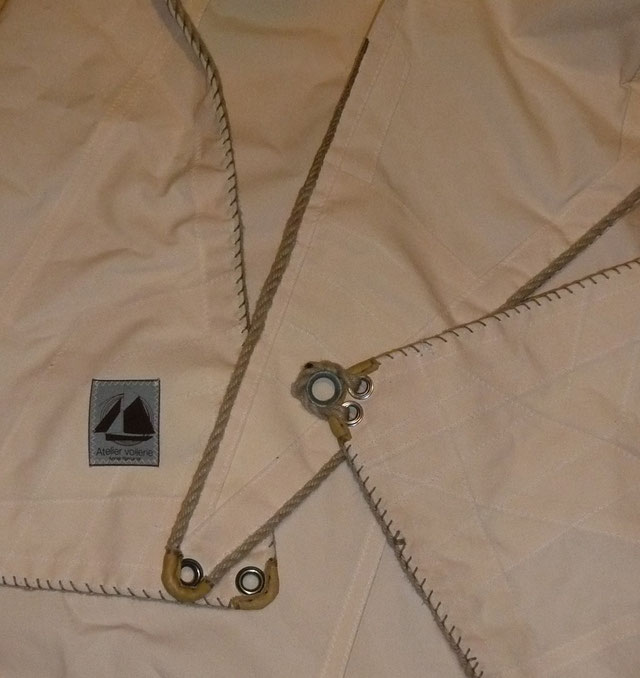

Là c'est précisément comment a fait le maître voilier Anne Renaud pour le foc du Beg meil dont je vous parlais

Déjà bravo à cette Voilière :D elle prend bien le temps de faire son travail à l'ancienne !
Même la ralingue est finie en queue de rat pour mourir sur la bordure, du grand art :smt055 :smt041 :smt041
M'enfin tout cela a un prix et il faut trouver le client prêt à investir dans la qualité, et ça . . . :roll:
Pour ton cas, ne fignole pas de trop, c'est ta première voile et il y a des chances que tu soit obligé de la reprendre ou corriger, alors . . .
Il faut évidemment que le bout en spectra contourne complètement les points d'amure et de drisse et redescende sur au moins 10 cms.
ATTENTION :
le spectra est glissant, le mieux est de faire une première couture de blocage au travers en contournant complètement les points de drisse et amure et de terminer par une deuxième couture en X, le tout bien souqué.
Un peu comme la voilère sus-nommée :tchin:

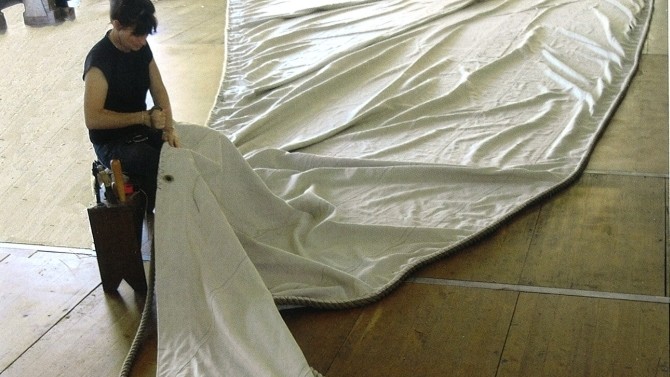

Je ne sais pas trop si vous connaissez Anne RenauLT (correction après vérification) mais entre autre chantier elle fabriquer notamment des voiles pour l’Hermione...
Le petit foc...
