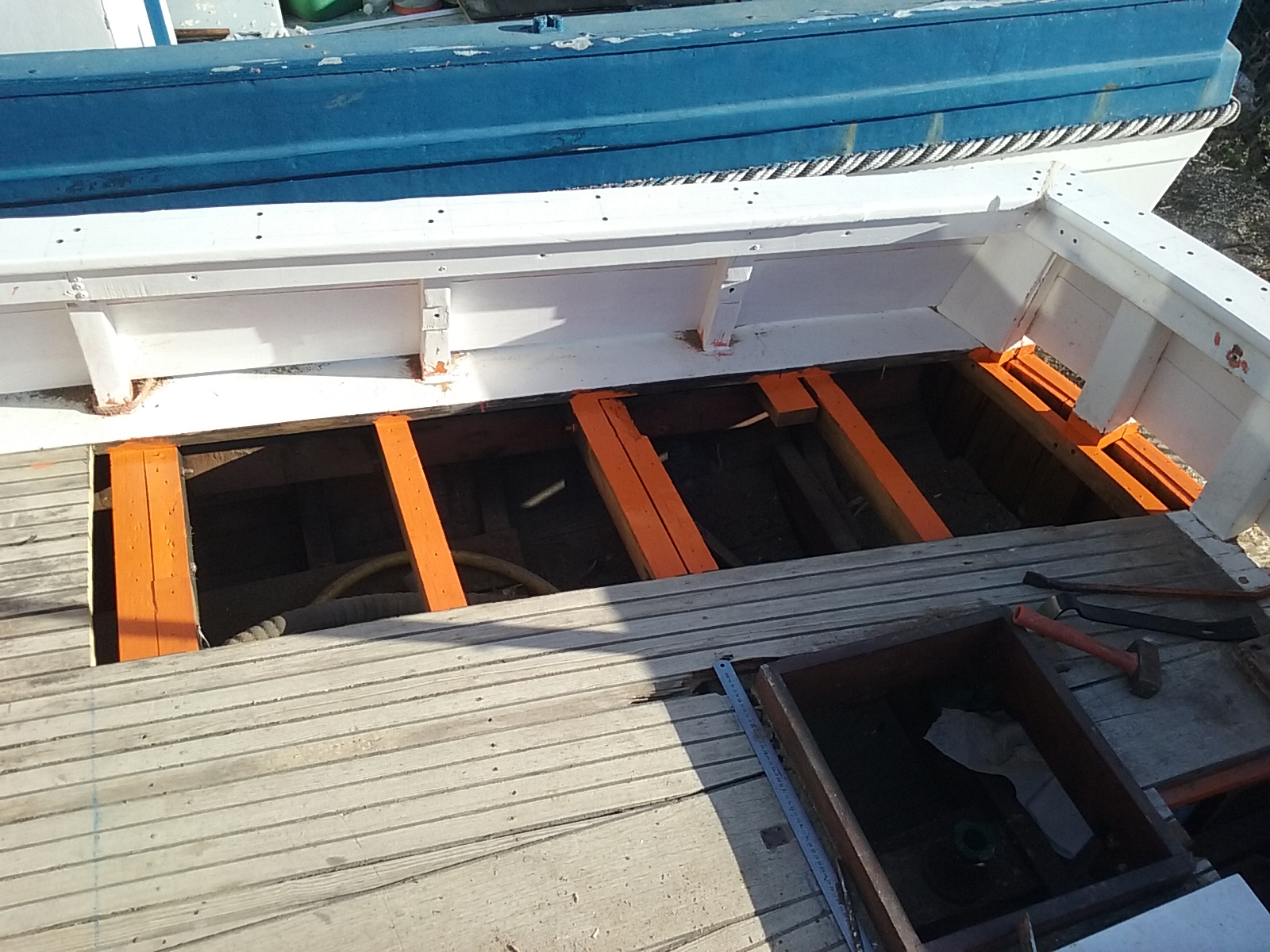

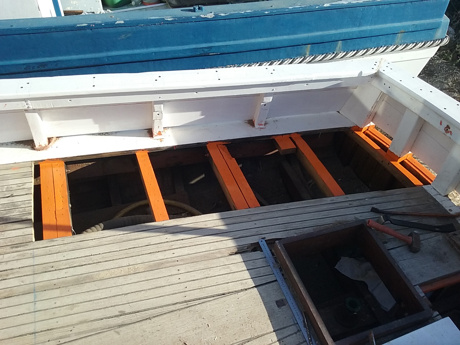

La tranche du pont a l'air bien saine. Et les barrots sont honnêtes. Je ne changerais pas tout le pont.
Ca fera bien encore 20 ans.
L'outil multifonction est bien pratique pour enlever les lames pourries, ou sections de lames, tu peux limiter grandement le boulot !
En revanche, il faut sans doute refaire une plus grande partie des joints. Bien gratter, mettre du primaire PU, puis du Sika noir.
Enfin, un ponçage complet du pont, et y a même pas besoin de peindre.
Après une saison, tout sera magnifiquement gris.

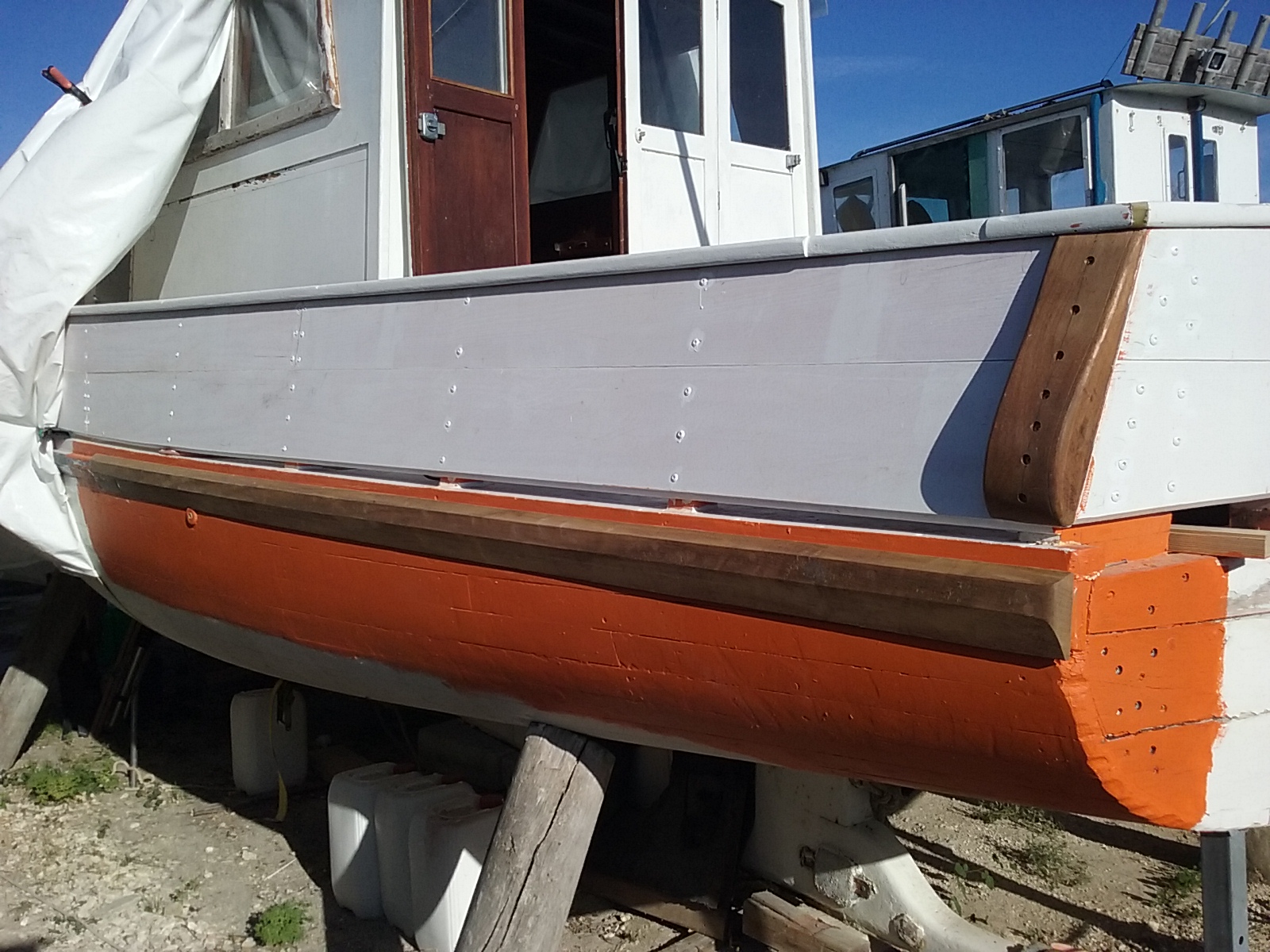

Le Marlin va être bien protégé par les super martyrs en Iroko. Tu laisses en teinte bois, ou tu peins ?
Intéressant le pavois à vis apparentes, façon rivets d'aviation :smt112

A l'impossible nul n'est tenu. Si tu ne peux pas atteindre les lattes sous la cabine, laisses-les. Quand elles seront vraiment toutes pourries, la cabine se détachera comme un fruit mûr et ça te facilitera le travail. :D
Entre les bordés du tableau, utilises ce que tu as employé pour la coque. Perso, je calfaterais à l'étoupe .

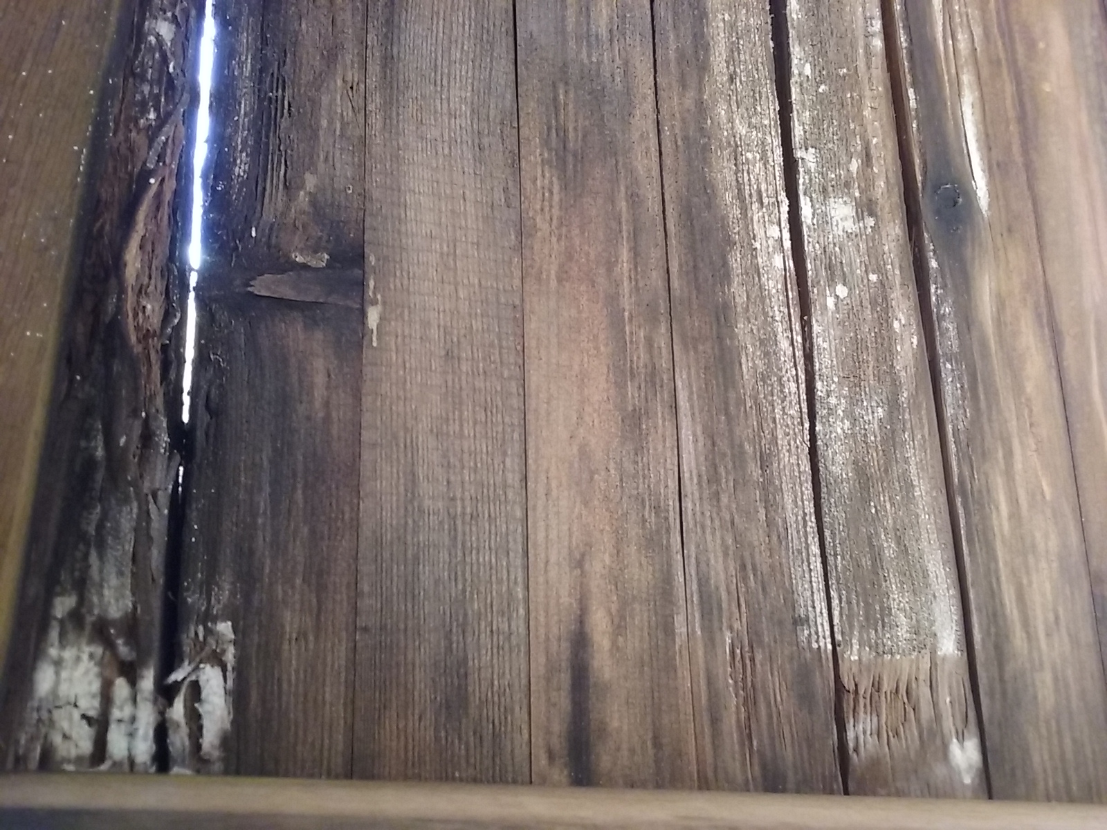

J'ai prévu de refaire toute la baignoire pour m'éviter d'enlever les joints et parce qu'on ne peut pas bien apprécier l'état de l'extérieur.

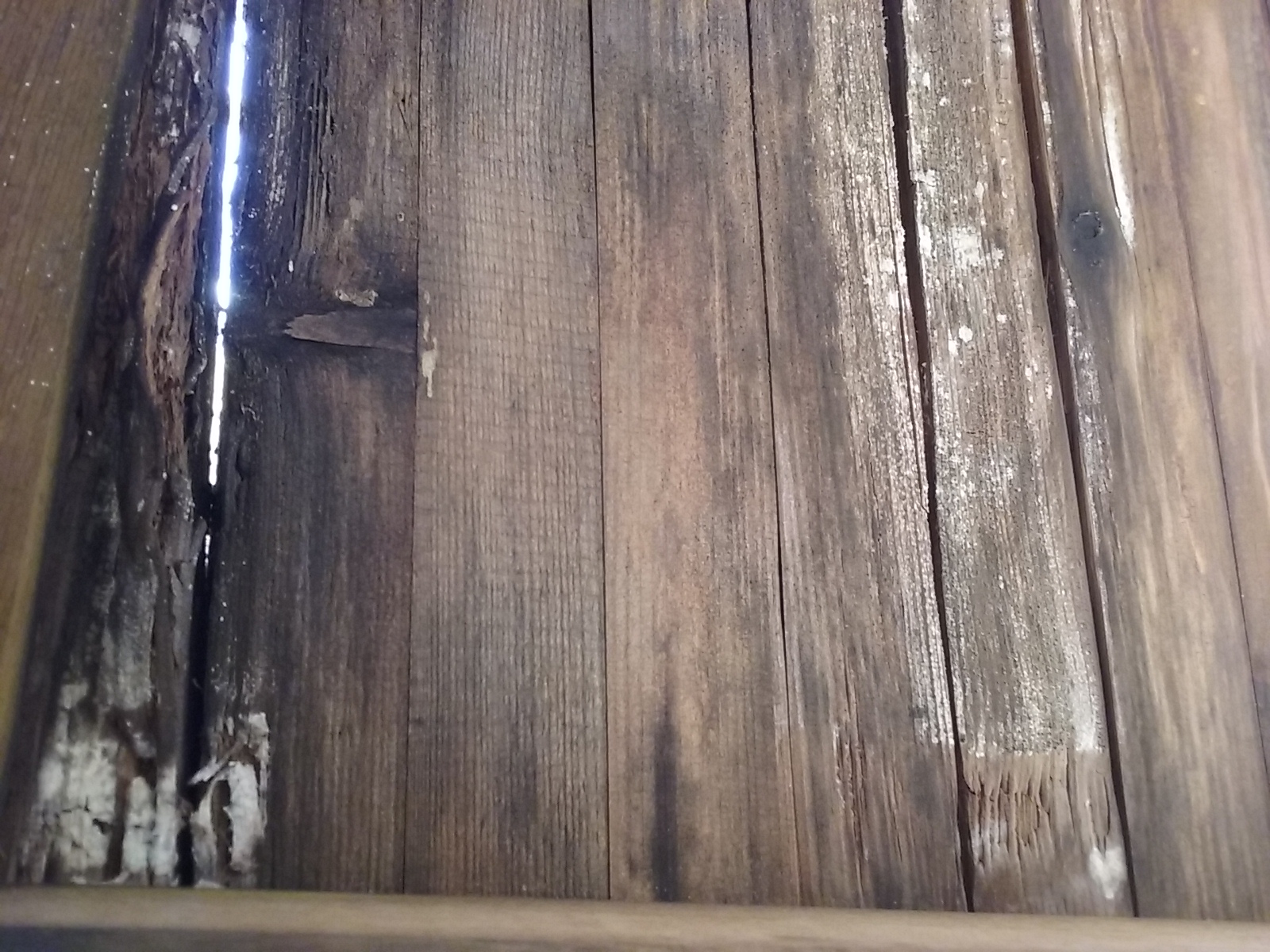

Si tu regardes la tranche de pont sur une photo du 27/03/18 tu vois qu'il a beaucoup souffert par-dessous, par la condensation et les champignons. Donc du neuf et du minium dessous . Garantie 50 ans et beaucoup moins pour tout le reste.

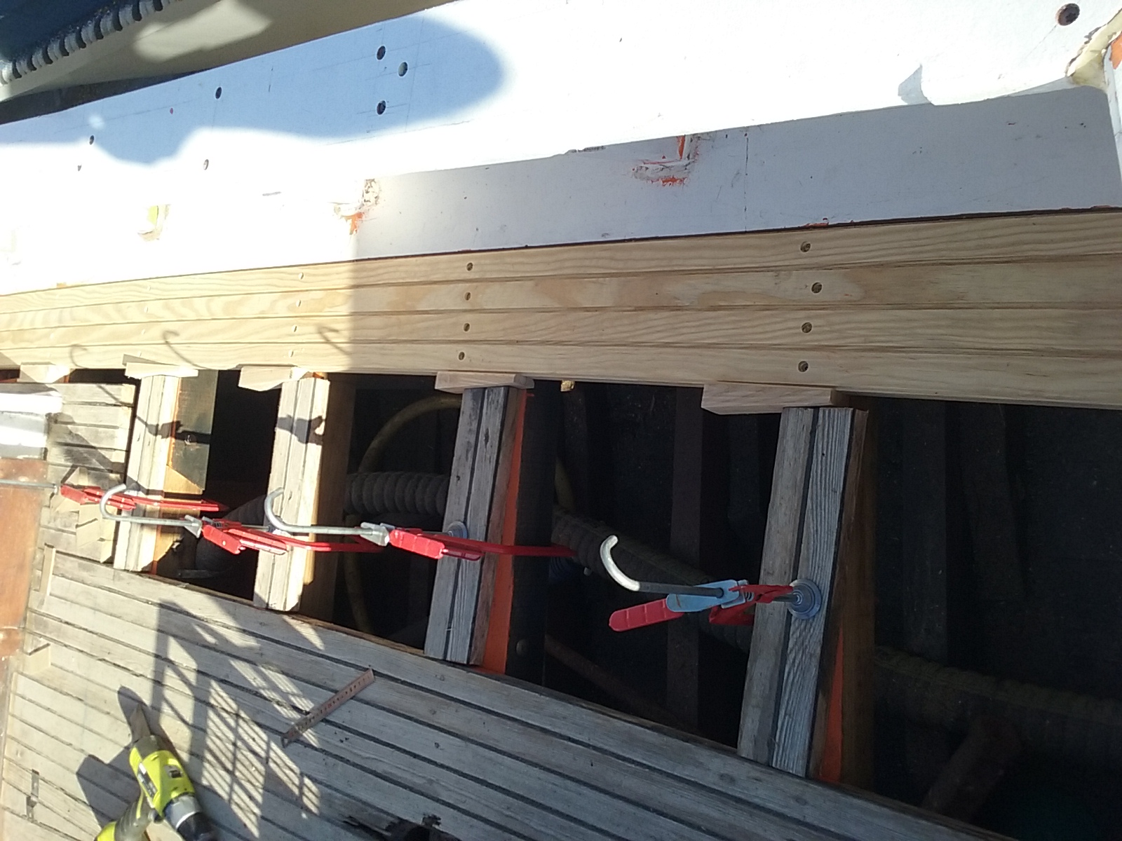

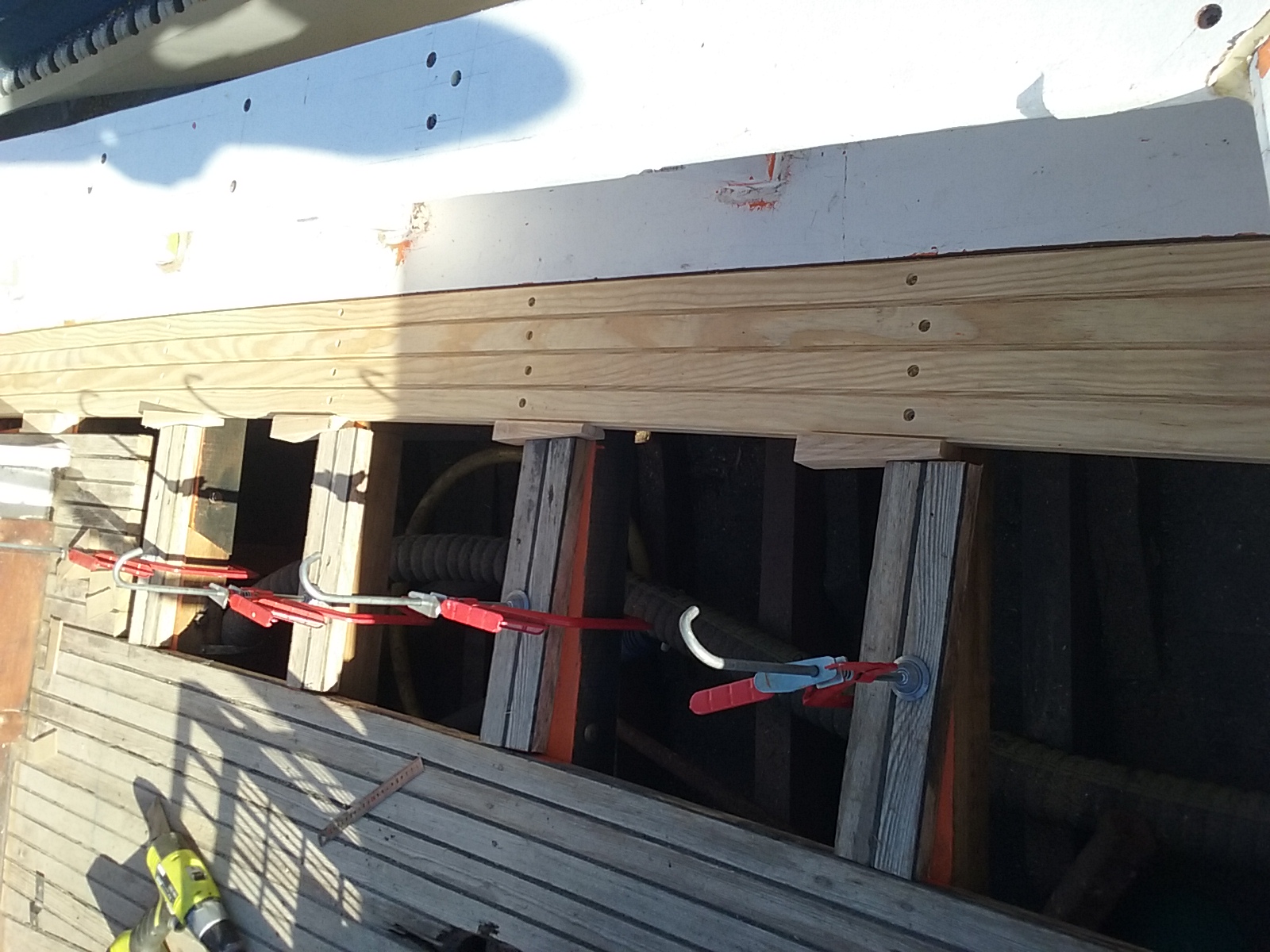

Cette fois les bordés sont un peu trop larges par rapport aux anciens. J'avais pris une côte moyenne mais ça ne va pas, j'ai 2, 3 mm de trop et ça s'accumule vite. J'hésite à tout ramener en Corrèze pour remettre un coup de raboteuse et de toupie ou plutôt tricher une fois de plus, en rajoutant un seuil de porte en laiton par exemple pour cacher les défauts .
Je crois que j'ai fait le mastic plus crémeux que gouleillant. C'est grave ?
Je n'ai rien mis sur la coque, pas de calfatage, c'est de l'iroko, j'espère bien qu'il va se refermer tout seul comme Ar-Pitalugue.
