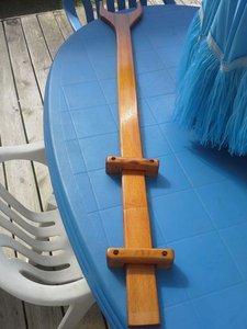

Bon, peu de Padélisation cet hiver, mais j'ai quand même ça à vous dire :
Les p"tits beurre c'est pour vouuuuuuus :!:
Mon fier navire, du haut de ces 50 ans a changé d'armateur depuis 10 ans déjà ce mois ci, un bon annif à lui :D
Depuis que je suis passé en gréement aurique j'avais un soucis avec ma grand voile une foi affalée , n'ayant plus de pataras je ne peux plus la fixer dessus pour éviter qu'elle bouge.
Et le haut du capot cabine m'empêche de la laisser reposer sur la poupe.
Donc elle tanguait un peu avec le roulis rythmique soutenue par la balancine ,malgré que je souquais l'écoute et je commençais à user mon vit de mulet .
La solution sur les vieux grems' c'est de faire un " X " qui soutient le bout de bôme.

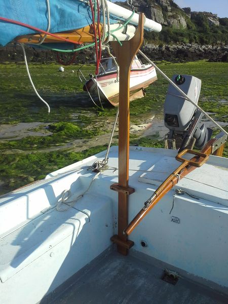

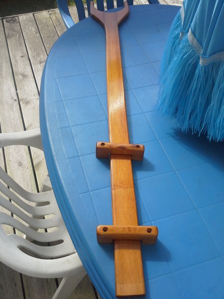

J'ai préféré faire ça :
Un Y c'est mieux avec ces deux pontets de maintien à flanc de coffre arrière

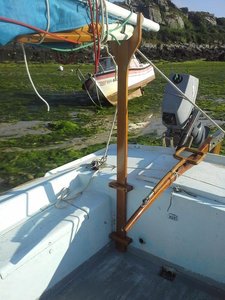

In situ sur mon boat, les deux vergues reposent tranquilou et le tout ne remue plus :

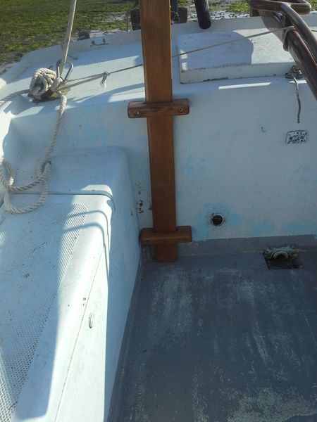

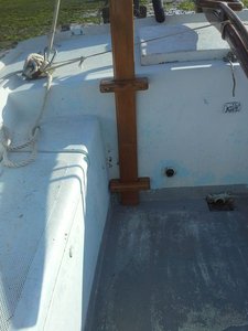

Et une vue des deux pontets fixés :
Le tout est décentré sur Tribord, car je monte à bord sur Bâbord et j'ai ainsi de la place pour me retourner :tchin:
