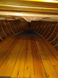

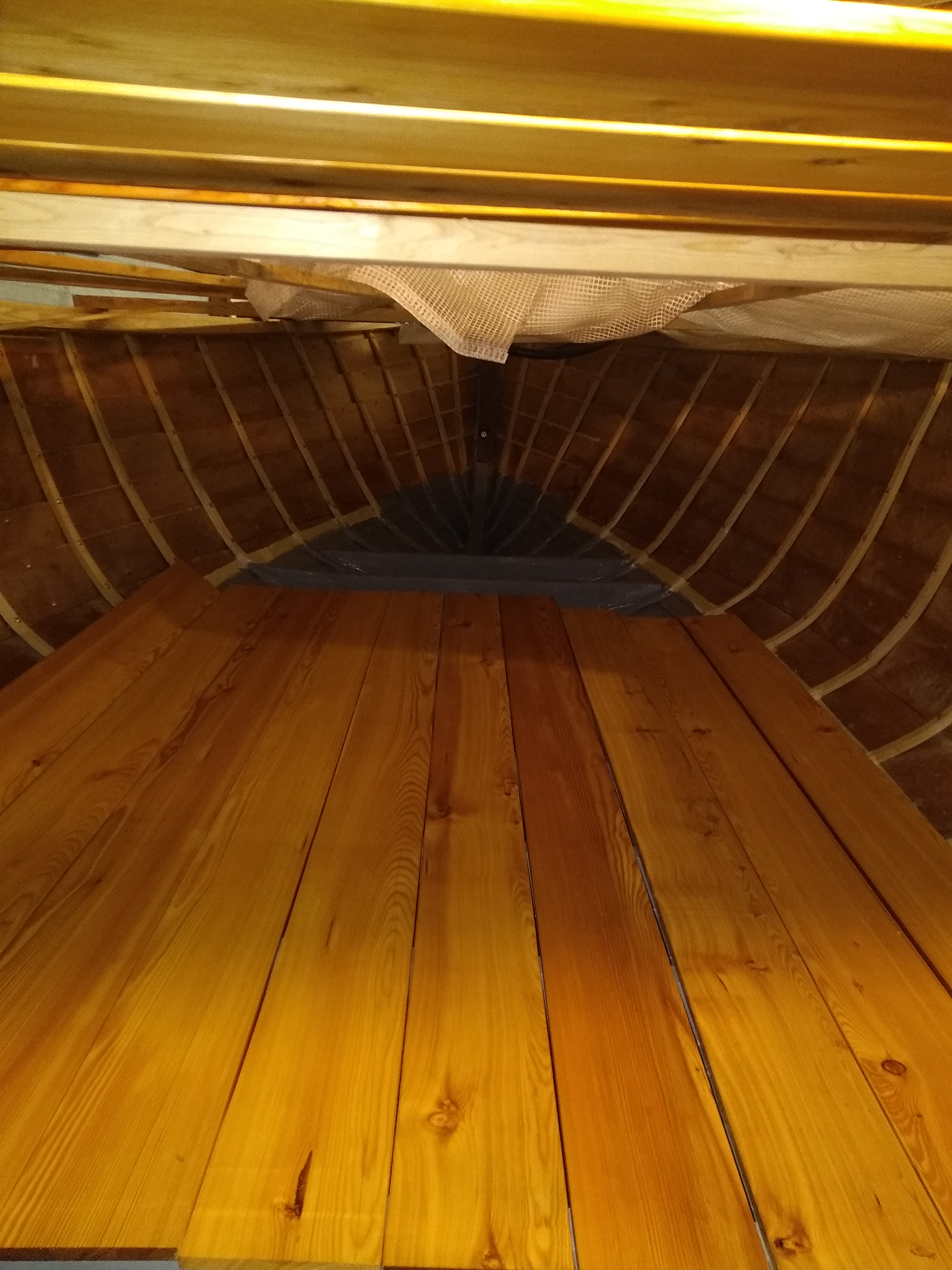

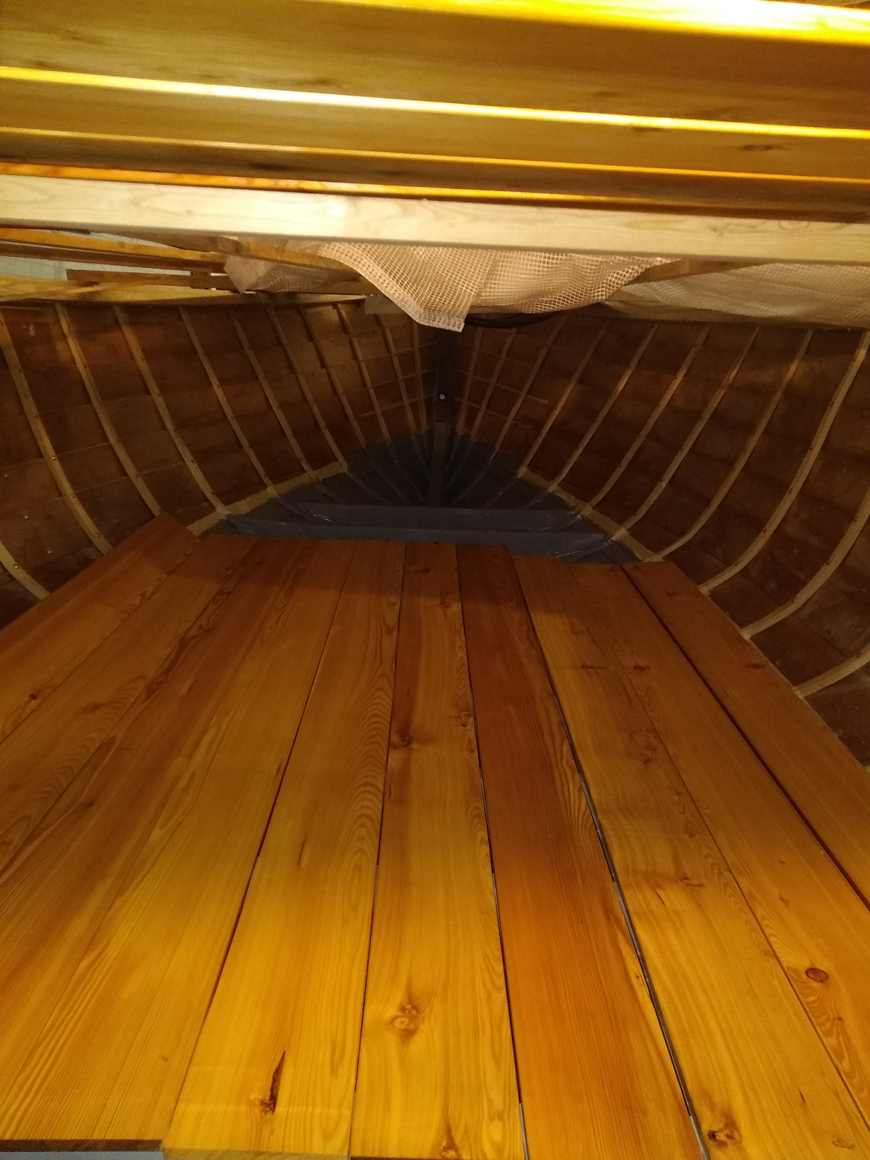

Vendredi j'ai mis deux couches de protection bois antidérapante OWATROL, mais ça ne sèche pas... Déjà 4 jours que je suis au chômage technique...
Messages : 1646
Re: Sitta 6.5 12m2 du Havre
De mémoire sur mon plancher en mélèze au bout d'une semaine c'était encore gras avec deux couches posées à 24h d'intervalle avec OWATROL
heureusement que je pouvais l'occuper à l'extérieur patience :P

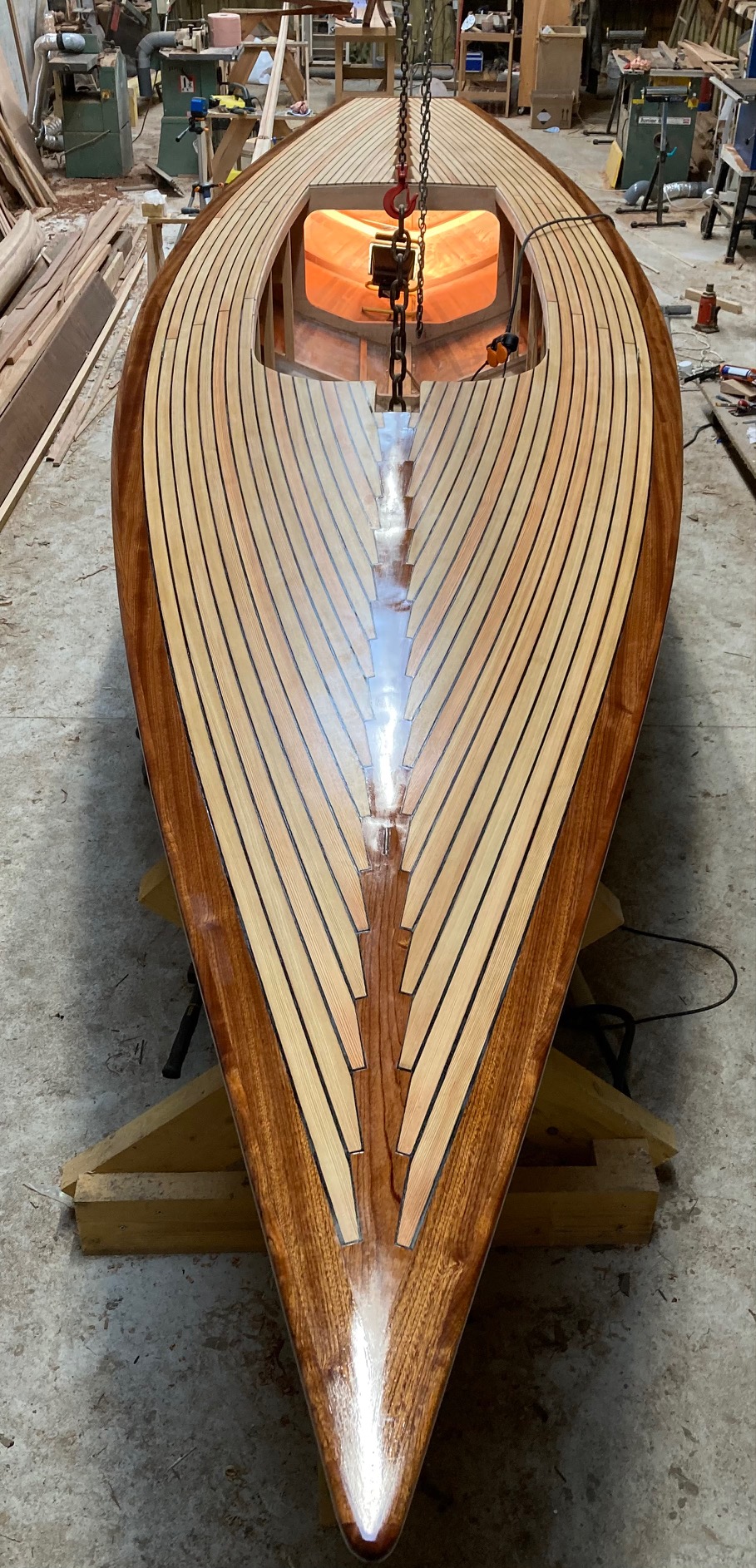

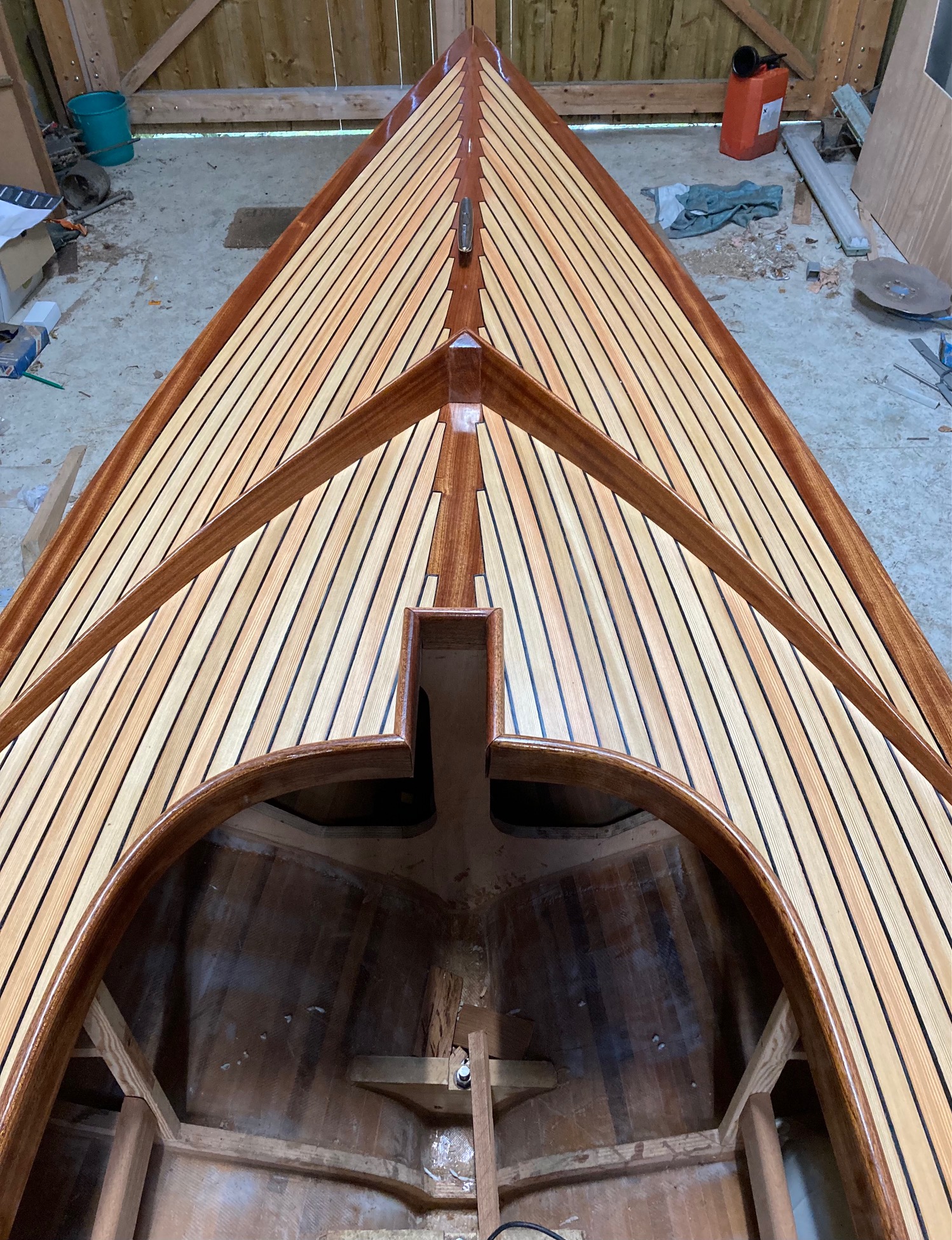

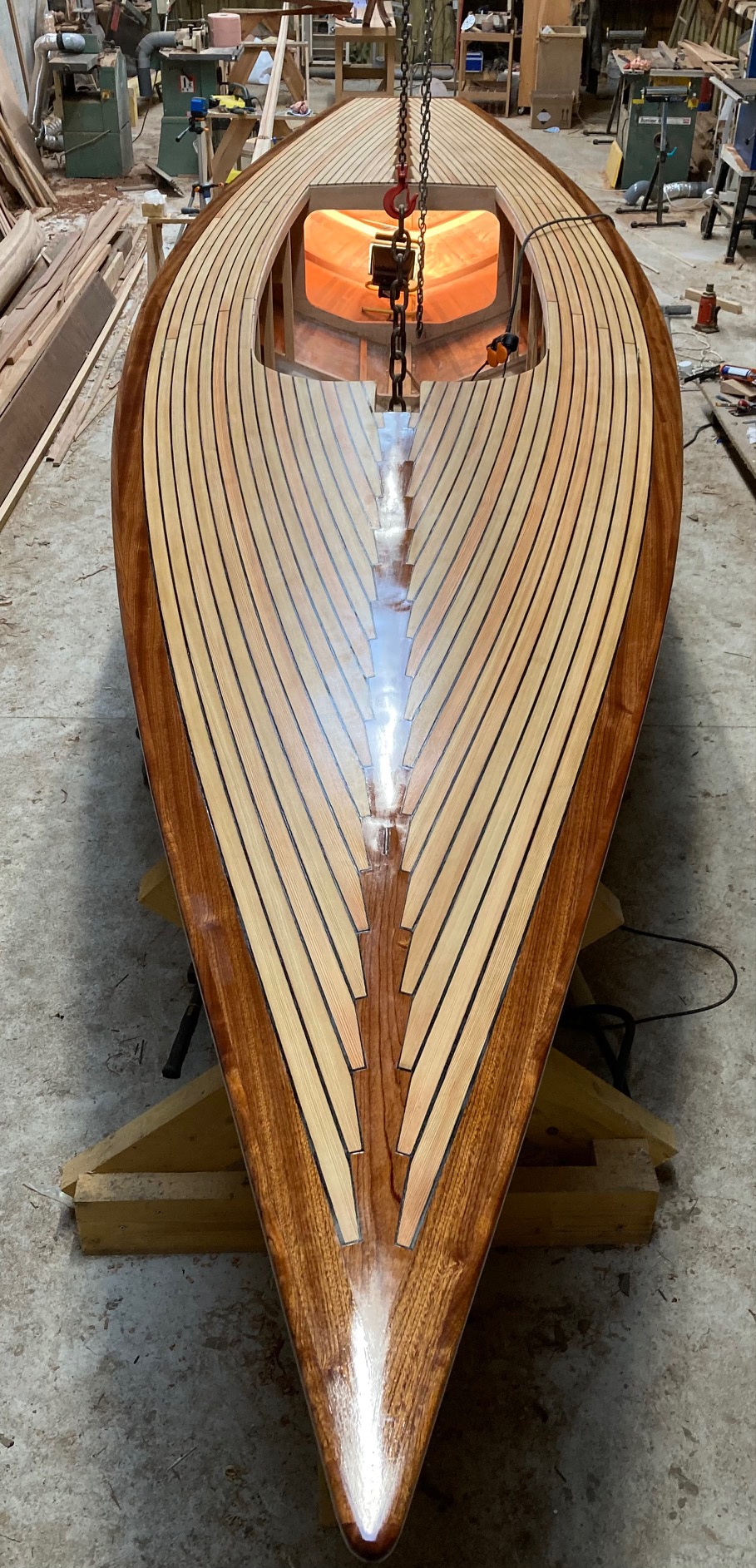

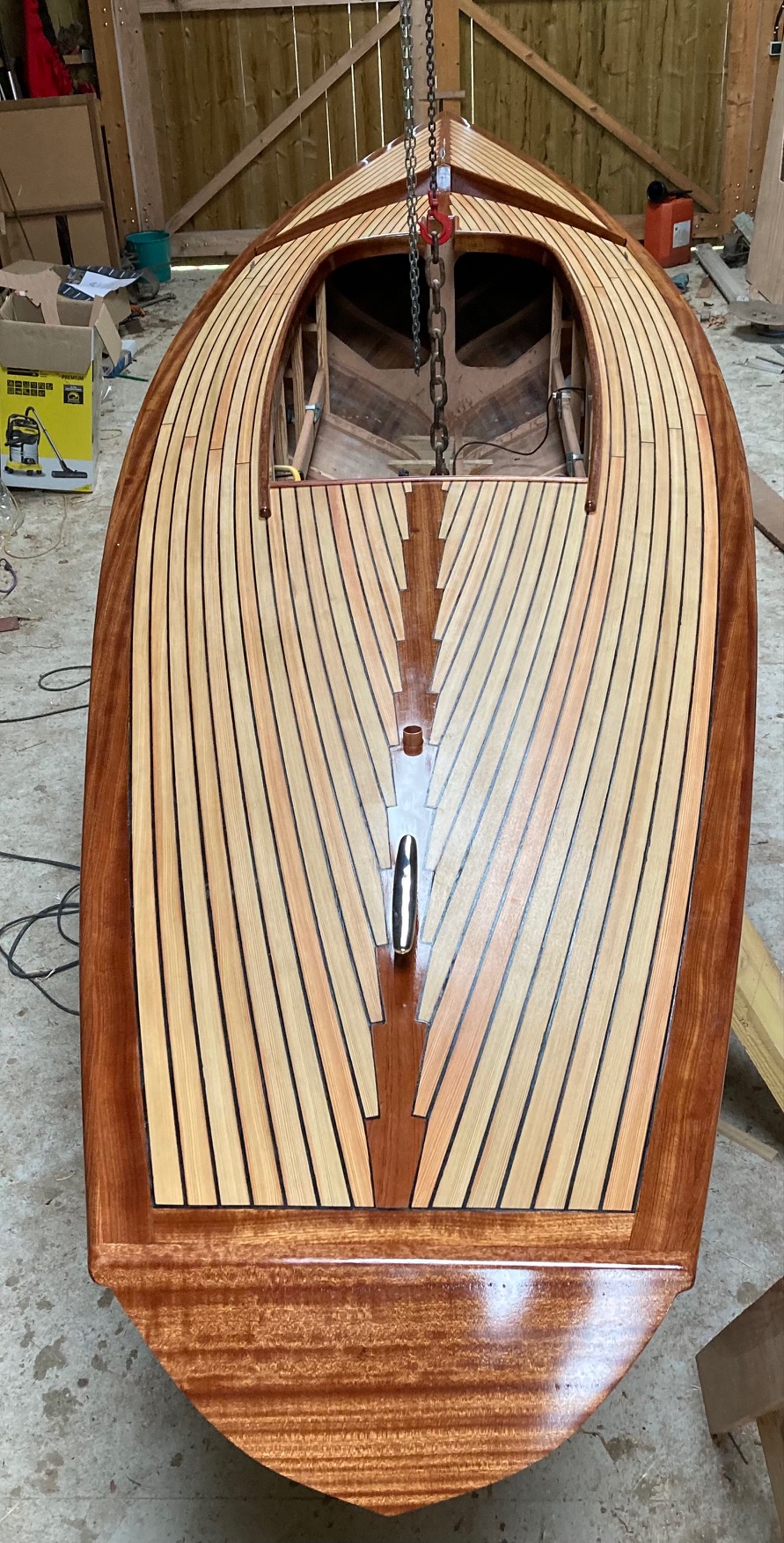

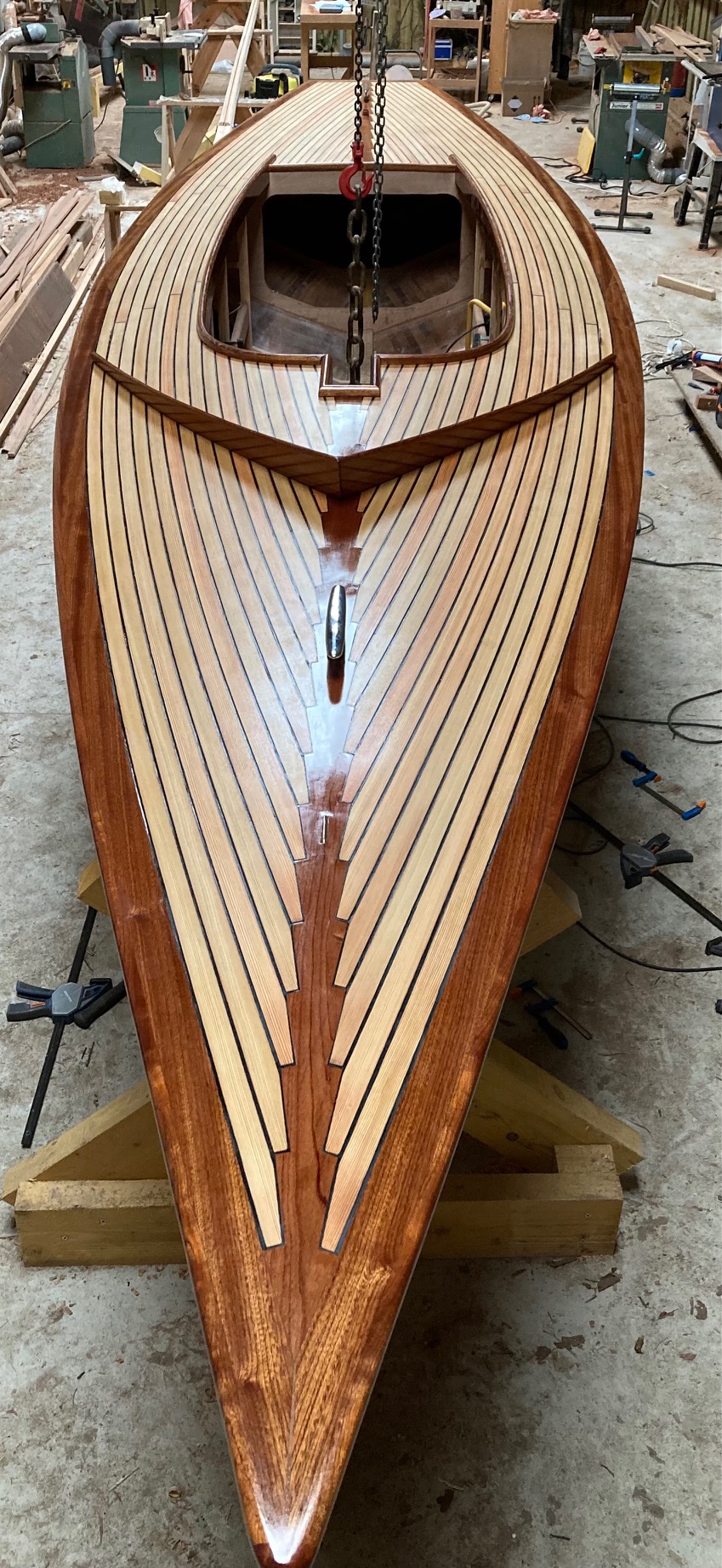

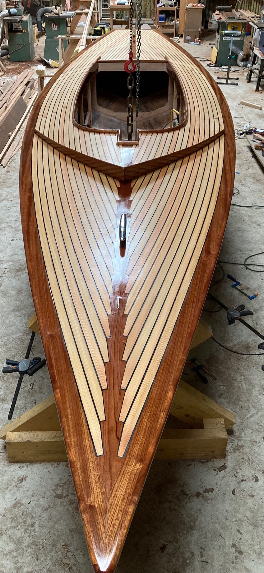

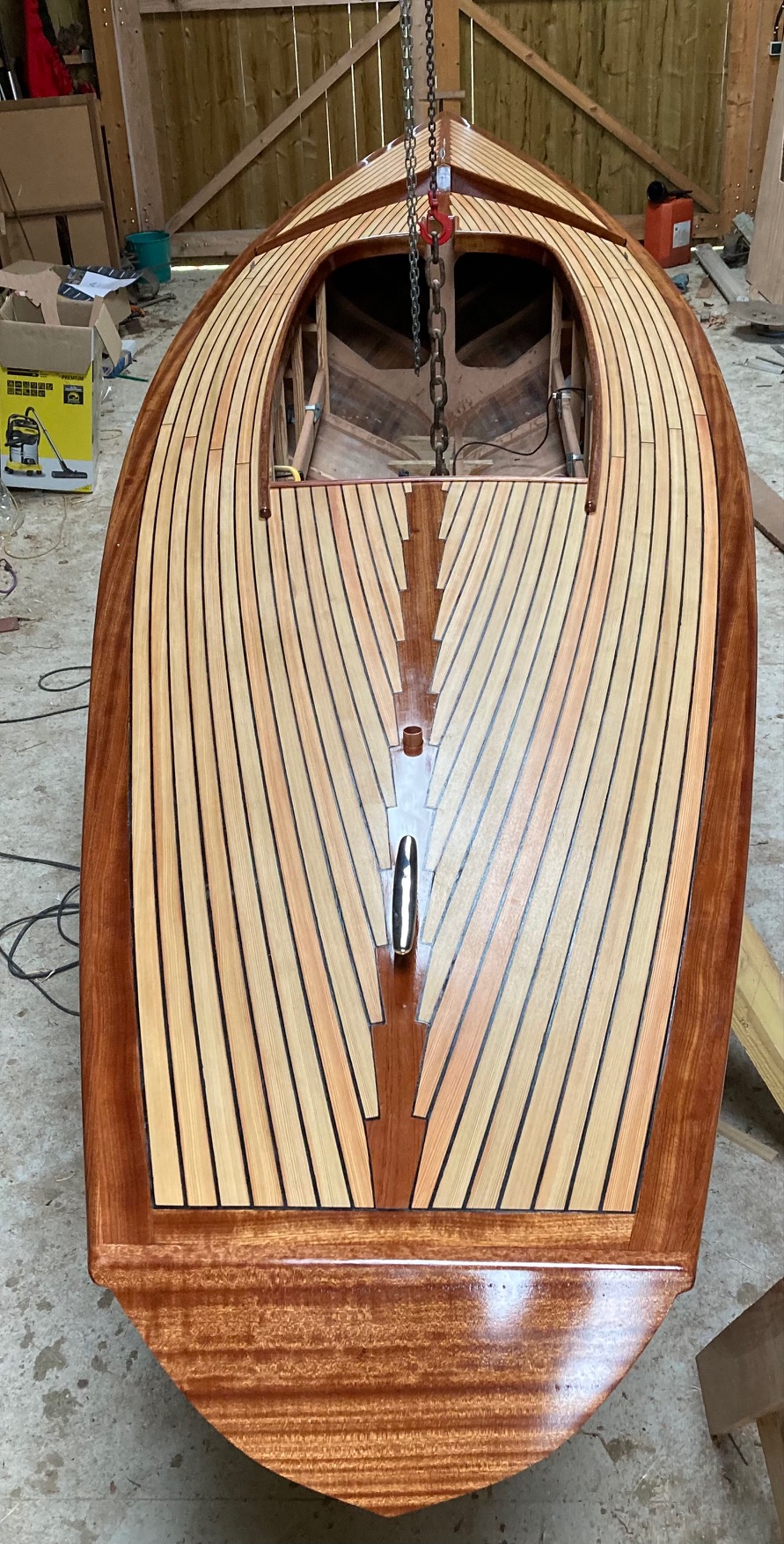

Bon voila. Le pont se termine! Mais il y a encore une multitude de choses a faire... Heureusement que ce n'est pas mon premier bateau, et que je savais a quoi m'attendre....

:smt007
Voilà, la moitié de la construction est déjà passée ! Félicitations, en seulement 6mois :tchin:
Vite fait, bien fait.
Ça sent la maitrise du geste, des outils, des techniques un peu comme un cuisinier qui sortirait un plat magistral en 2 coups de cuillères à pot.
Maintenant faut dresser les assiettes pour la dégustation.
:smt007 :smt007 :smt007
Impressionnant !

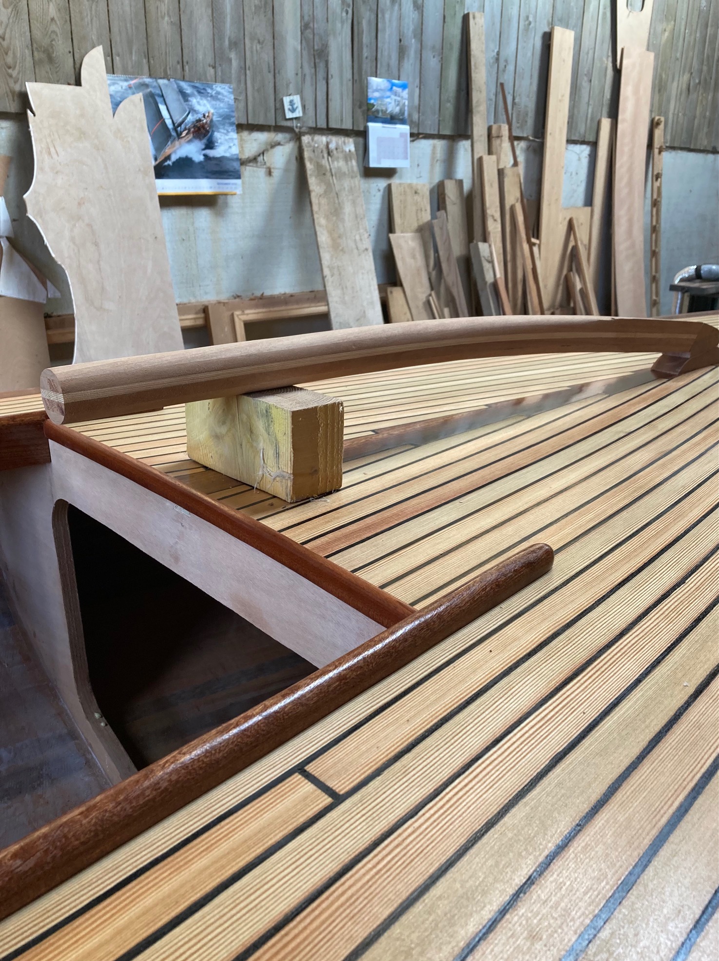

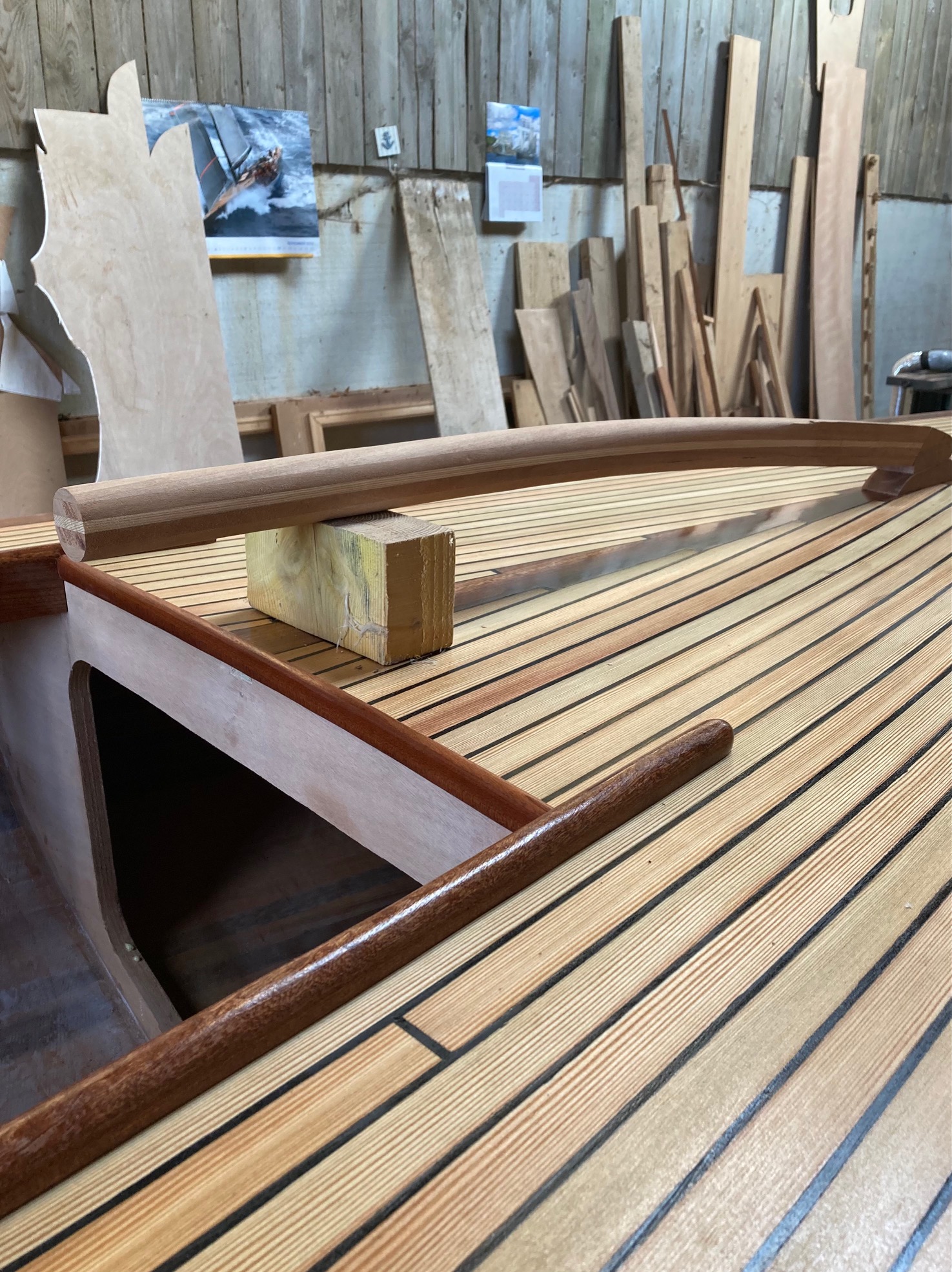

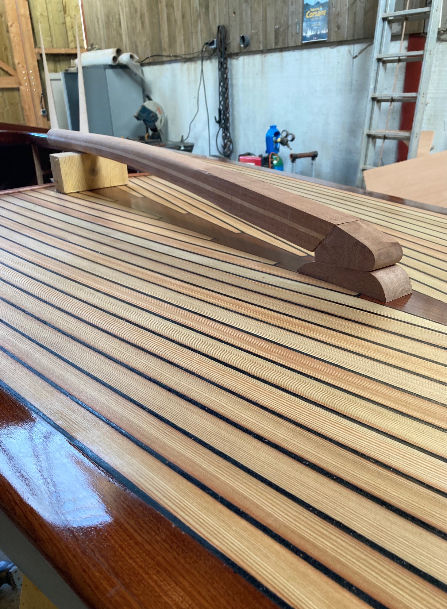

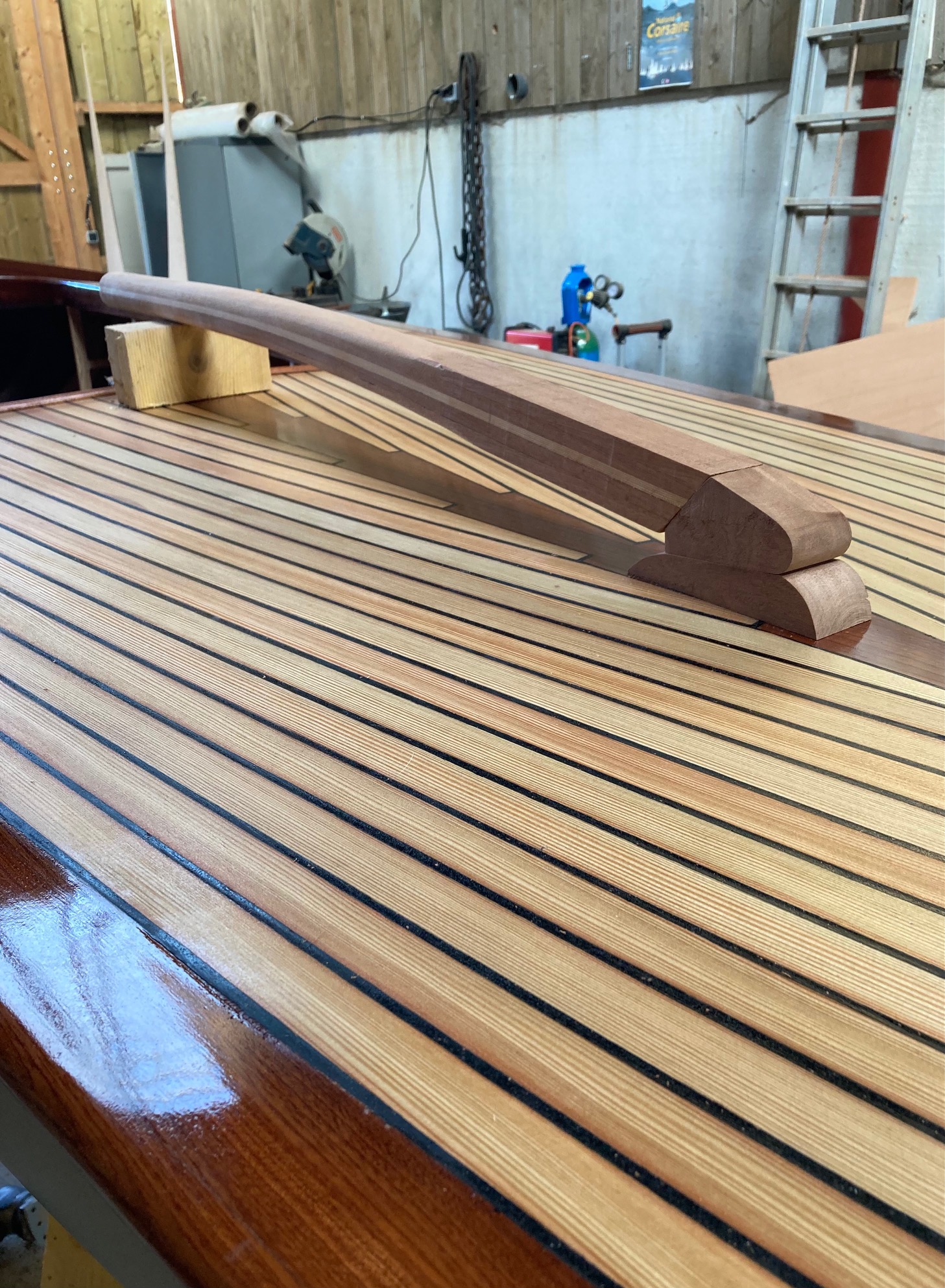

Aujourd'hui, j'ai préparé la barre.
