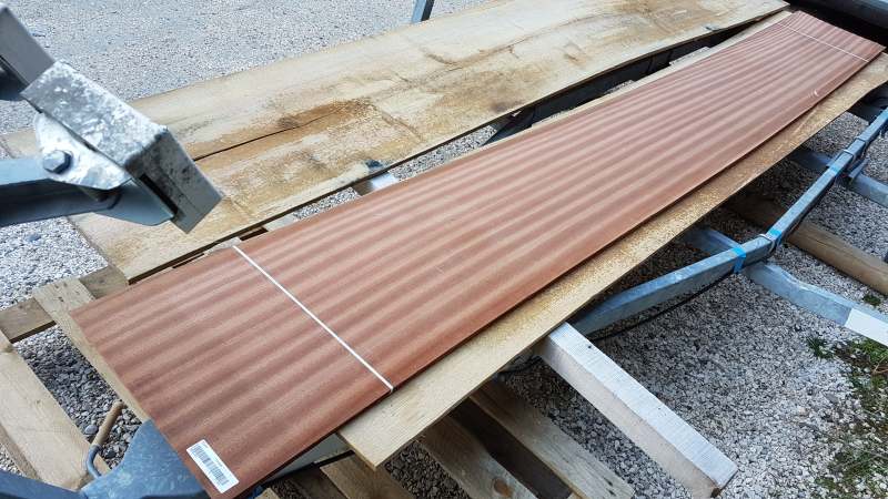

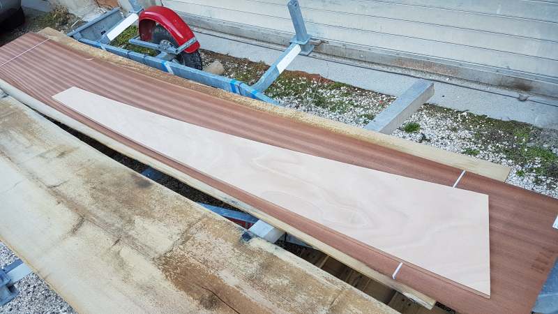

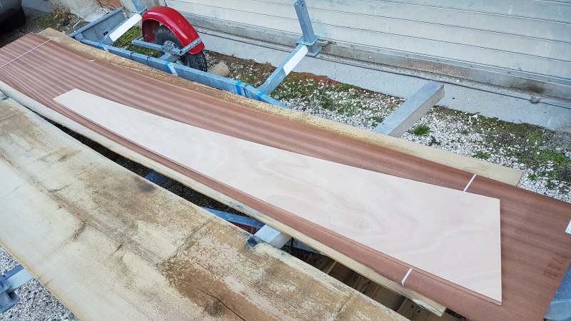

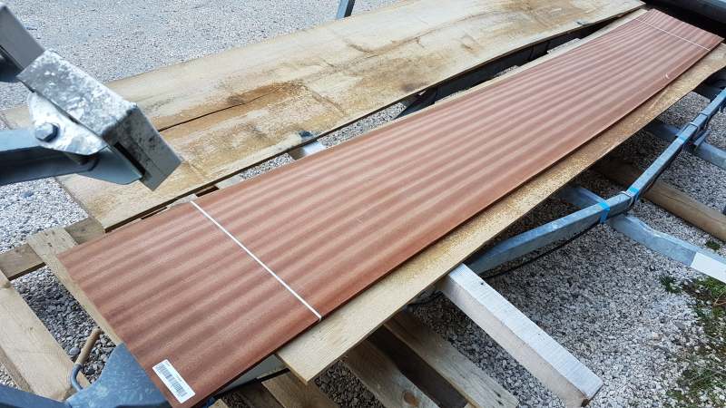

Tranché sapelli 25/10 pour les hiloires du roof...

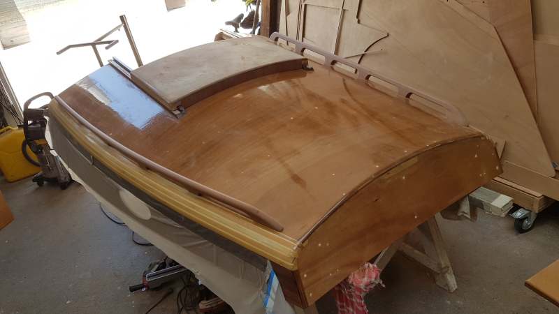

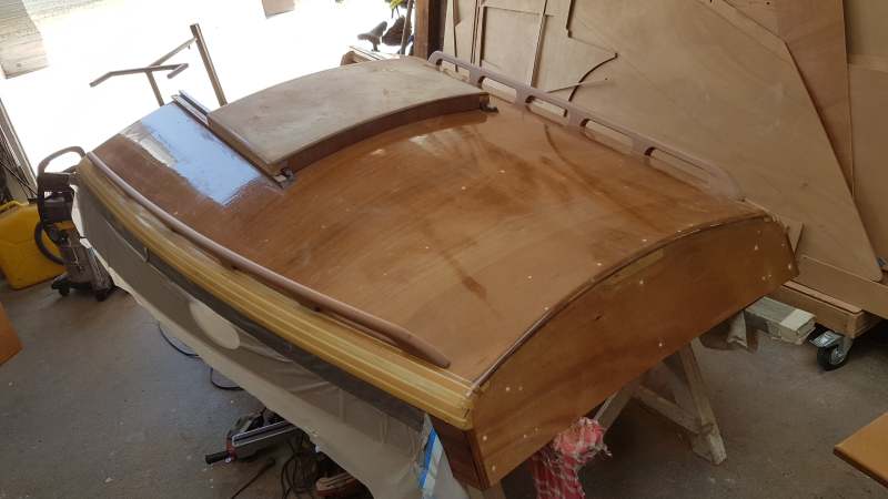

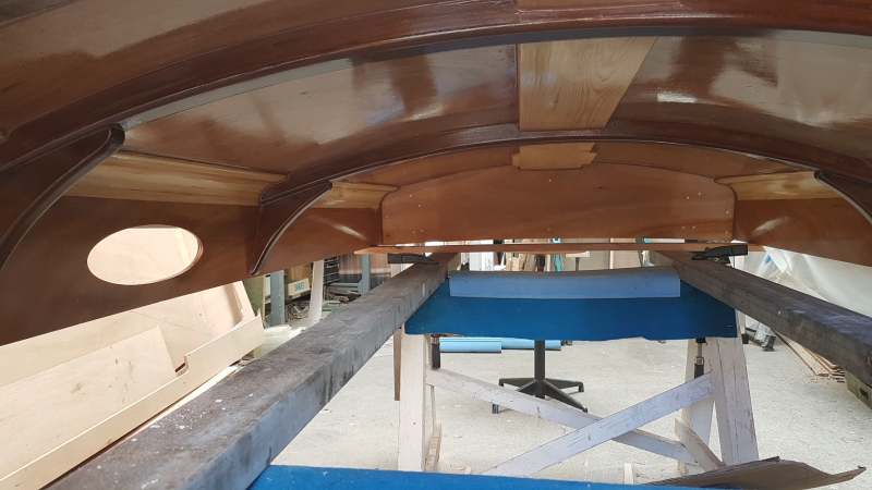

Le roof est fini et en attente sur la mezzanine du voisin depuis bientôt un an:
Depuis, place à la saga de la quille, mais c'est une autre paire de manches !

Ah des nouvelles ! Ça fait plaisir ! :smt023
Le roof est magnifique, ne reste plus qu'à mettre la coque dessous :mrgreen:

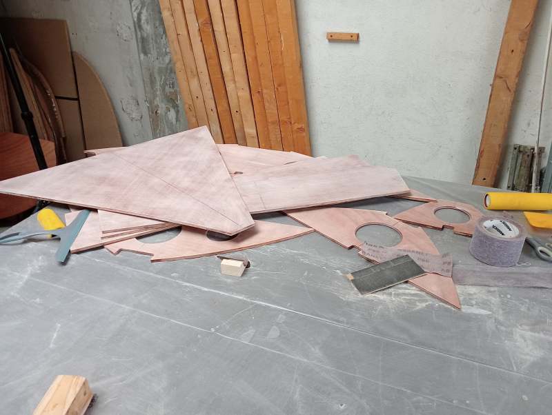

Imprégnation

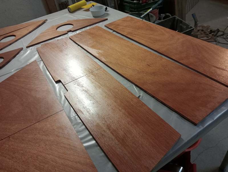

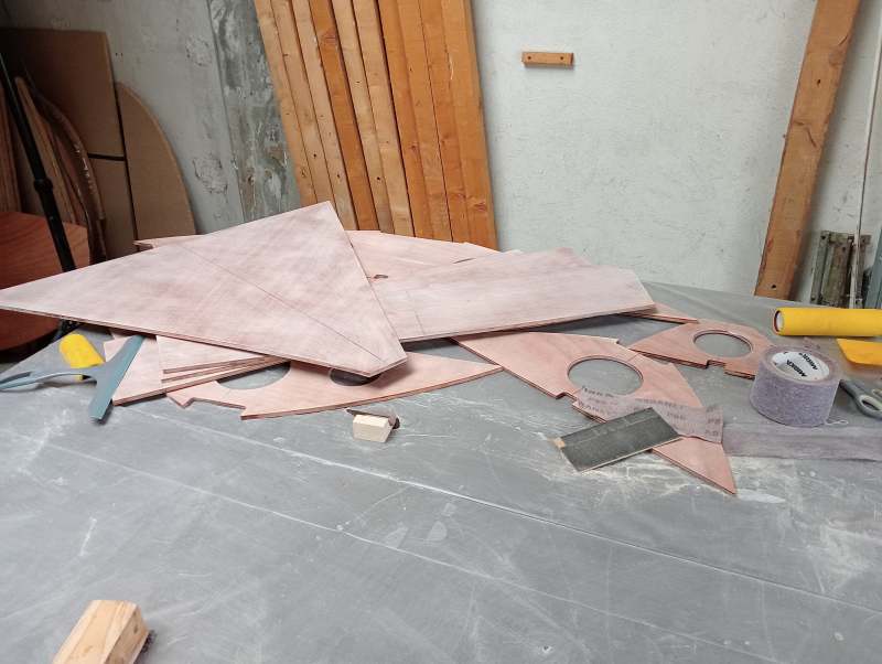

Or donc, après diverses péripéties, dont l'agrandissement du chantier, la construction du Gorfou a repris, avec l'imprégnation des contreplaqués avec la résine Sicomin 5550 que soi-disant tout le monde utilise.
Et là, je dois dire, bof...
J'ai fait ce qu'ils disent, dilué la première "couche", travaillé mouillé sur mouillé, essayé diverses techniques, mais la deuxième couche n'est pas plus belle que la première, la résine ne se lisse pas, il reste plein de reliefs ou de zones mates, et les traits de la raclette.
On n'est pas prêt de peindre après simple dépolissage, encore moins de laisser brut avec juste 3 couches de résine dans les zones fermées.
Des heures de ponçage en perspective, on est loin de l'effet "glacé" ou "vernis" obtenu avec la West system déjà lors de la 2eme couche.
Tout le monde utilise la Sicomin 5550 dans la construction bateau, donc je suppose que pour les collages c'est bon, et j'espère que pour le masticage c'est correct, mais la 3eme couche sera West System je le crains.
Ou alors qu'est-ce que je fais de travers ? Des avis ?

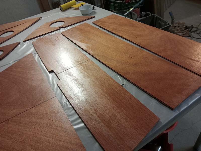

Encore un petit exemple d'imprégnation du même CP okoumé avec WS
Imprégnation
Une fois durci, le résultat est vraiment granuleux et irrégulier, donc reponçage au Mirka 80 neuf, qui prend autant de temps que le passage de la résine.

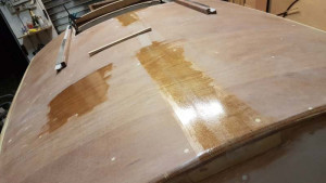

Au début j'ai laissé une partie du pont du bateau directement en époxy , bien joli , bien brillant . très fier de mon œuvre et catastrophe les UV ont fait leur boulot en 2 ans . époxy blanchi , et cassant .
tout à reponcer et reprendre à la peinture pour faire vite.
faut protéger .
