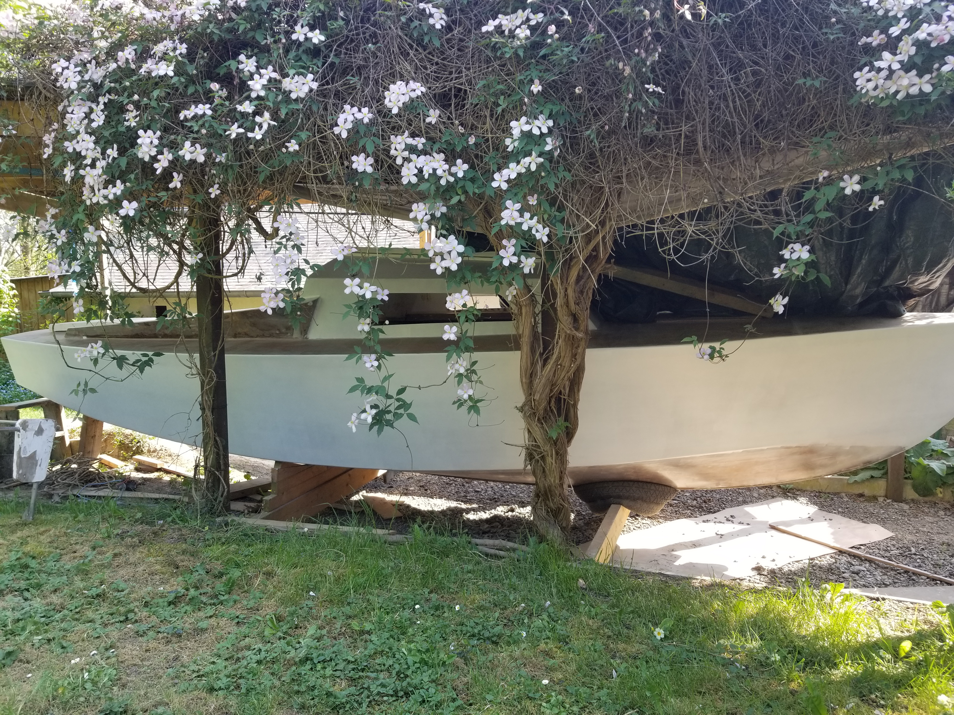

OUF ! tu m'avais fait une peur bleue :mrgreen:
C'est bien en effet, que ce pied de clématite qui devait avoir quelques années, voit ce qui va se passer dans la troisième décade des années 2000. :wink:

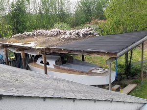

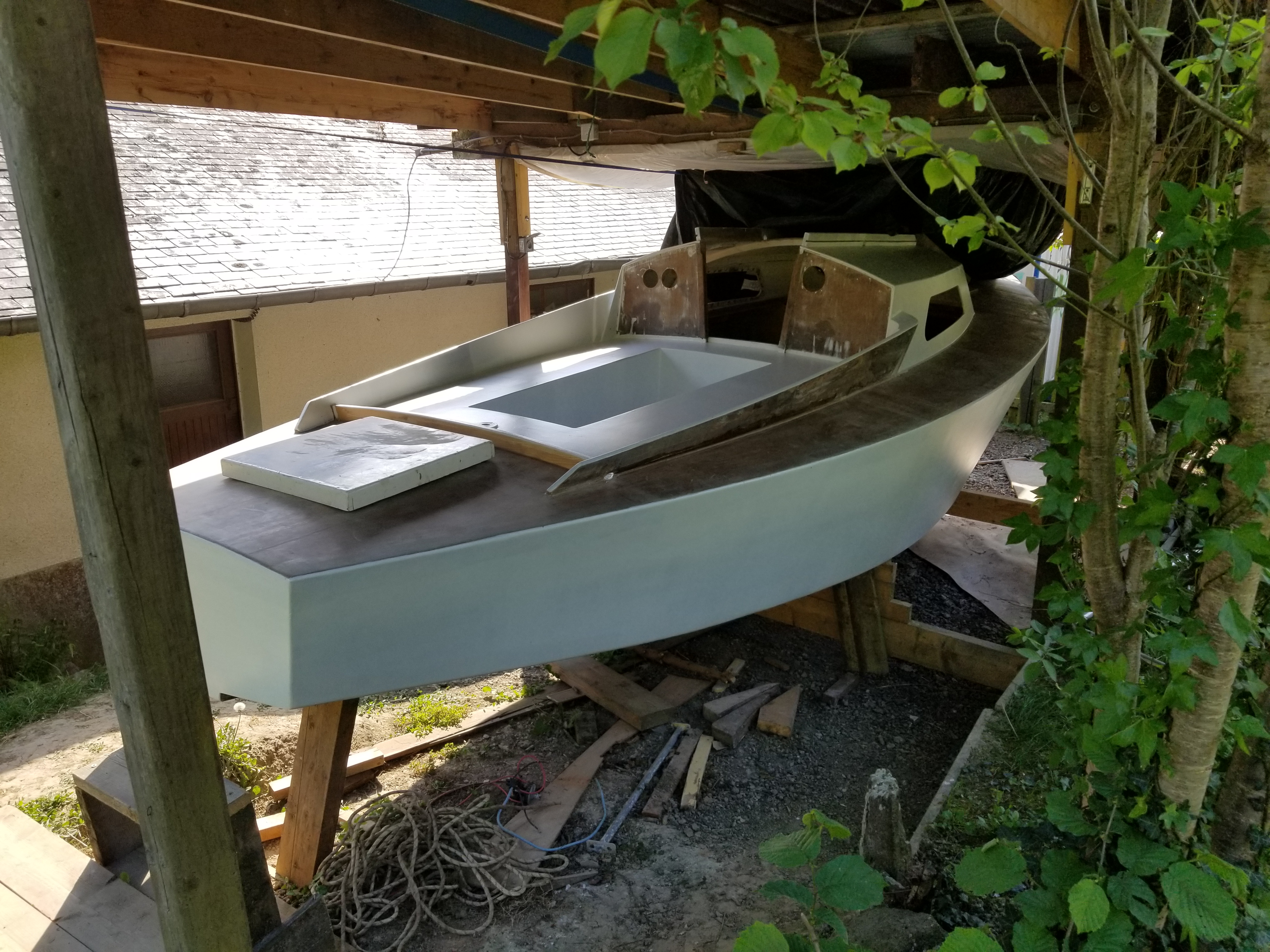

Vu de ma chambre :

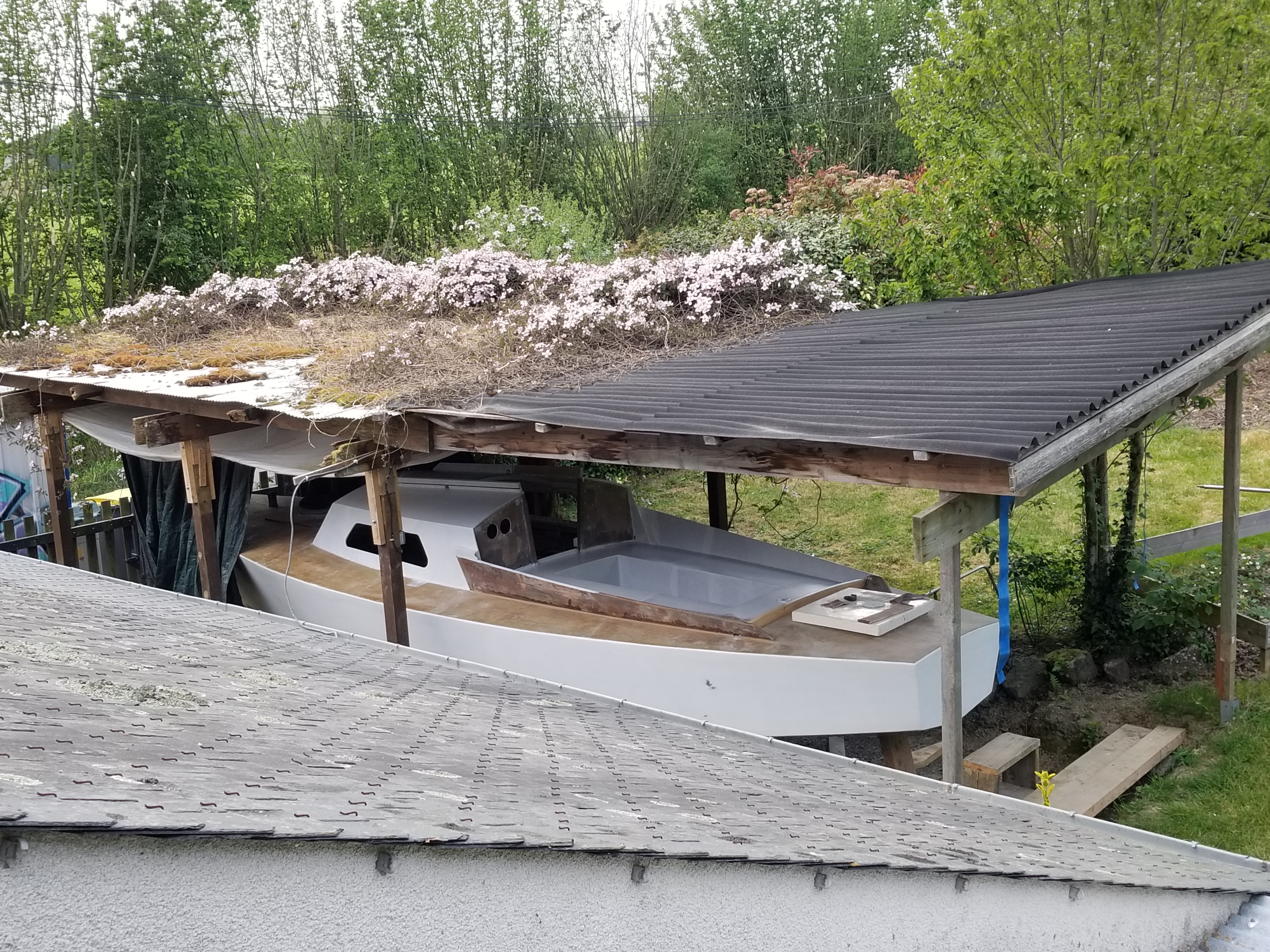

Une couche de primaire dans le coquepit et sur le rouf 😎 ça fait plaisir
to a écrit : 11 avr. 2020 19:22ça fait plaisir
Il semble en effet que quelqu'un s'occupe de ce bateau. :)
et même qu'il s' en occupe bien, tout en prenant soin des ces glycines moi je dirai plutôt clématites et pourtant en ces temps TO continu son activité professionnelle. espérons que celle ci ne l'expose pas à la CHOSE.
chapeau bas Monsieur. :smt006

To a une vue sur le port depuis sa chambre !
ce Monsieur vie dans le luxe ............
:smt005 J'ai bien essayé de soudoyer le maire pour qu'il fasse venir la mer jusque sous mes fenêtres, mais pour l'instant il résiste aux pots de vin !

Je continue le tour du bateau. J'ai mieux poncé avant la couche de primaire, je suis plus content du résultat par rapport à babord.

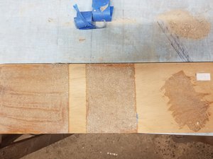

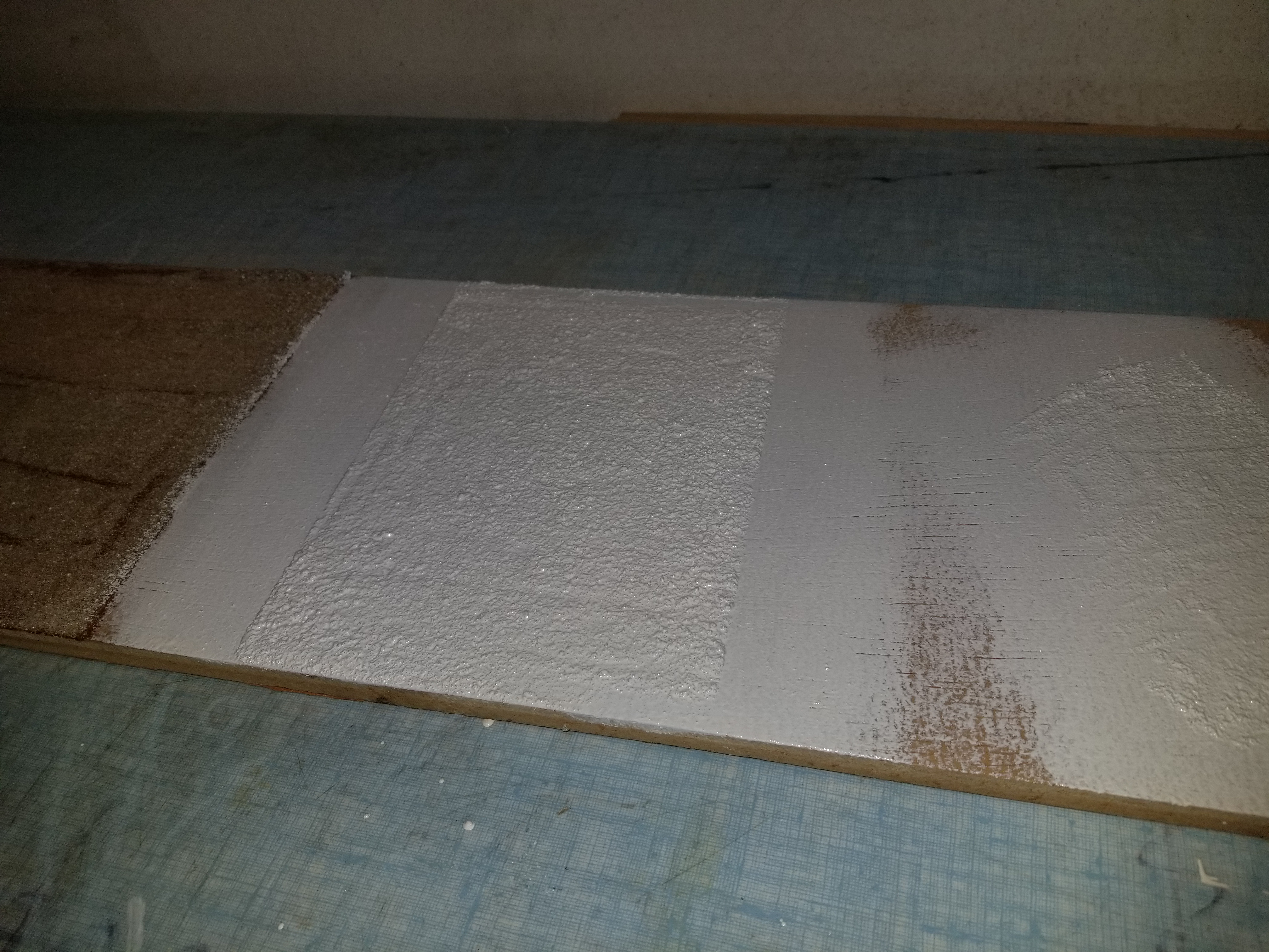

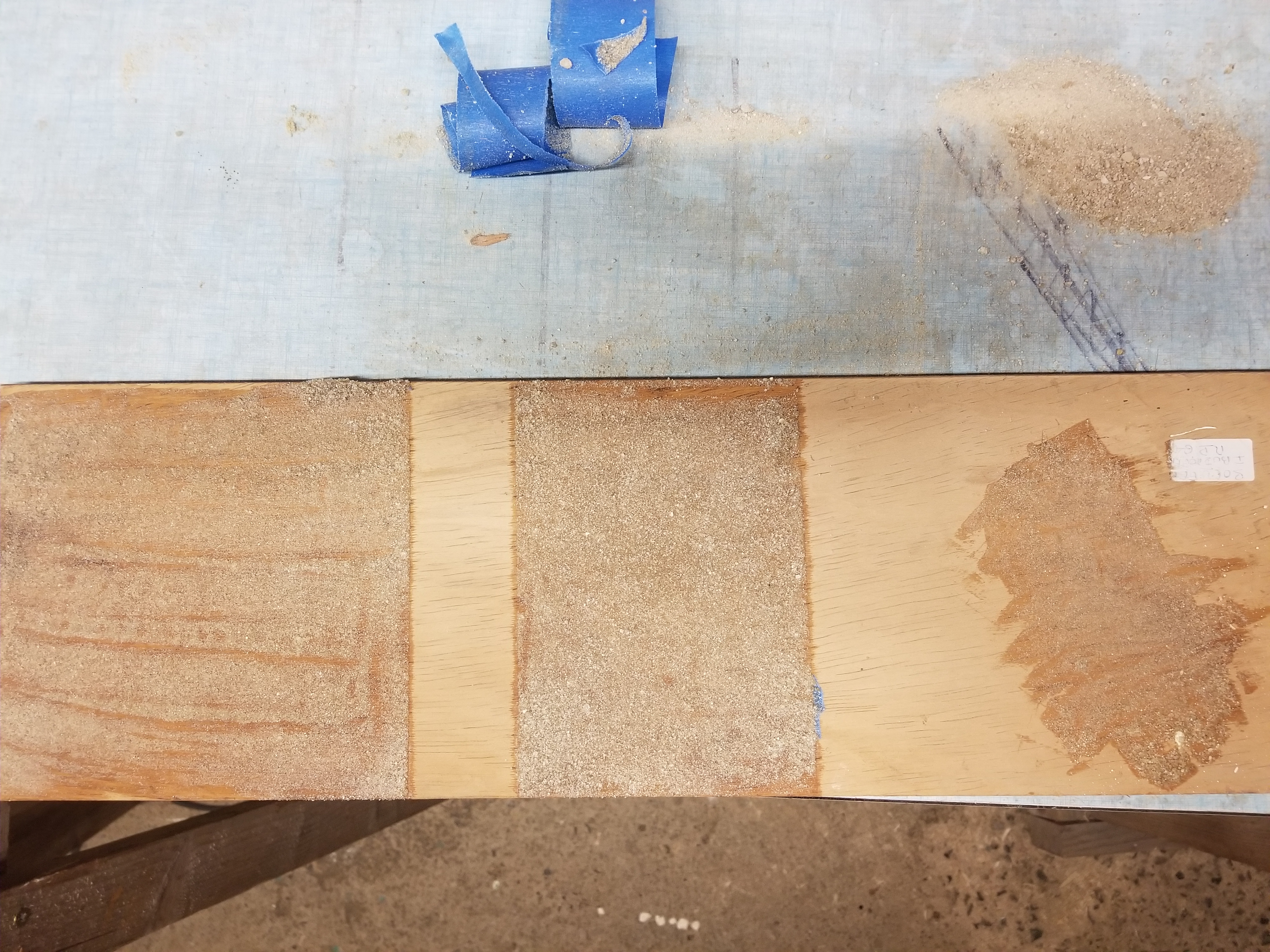

J'ai commencé mes tests d'antidérapant à base de sable.
Une bonne couche d'époxy recouverte de sable, après séchage une couche de primaire au rouleau.jattends que ce soit sec pour tester😜

Sur mon annexe, le fond vernis etait glissant et dangereux, j’avais passé un vernis 2 composants, puis avant la prise saupoudré du gros sel (de guerande, bien sur!). C’etait efficace, le sel se dissout et reste un fond anti dérapant, toutefois c’etait une petite surface, l’aspect n’est pas tres uniforme.
Sur le slightner, j’ai mis interdeck teinte sable, ça a tenu 2 ans, esthetique,efficace mais a refaire cette année, brûlé par le soleil breton....
Sur un croiseur, l’antiderapant est tres utile, surtout pour la première sortie du matin,eviter le grand écart sur la rosée.
il commence à être BO
pour le sable antidérapant j'ai fais çà sur "La marmotte" mais ce n'est pas très agréable au pieds nus pour ne pas dire blessant et en plus çà ce sali très vite. après c'est moins cher que les billes vendu dans le commerce a voir!

Kerieg a écrit : 13 avr. 2020 19:18 Si vous avez d'autres idées d'antidérapant
Sur le dernier "Voile magazine" un lecteur présente son système antidérapant : le film antidérapant que l'on colle sur les skate-boards.
C'est autocollant, ça se vend au mètre et ça fonctionne bien paraît-il.
Mais il faut l'acheter...
Un astuce de mon fils,
Sur une planche de kite maison, il a passé une couche de Surf clear evo, mis un tissus d’arrachage
Apres polymerisation le tissus est enlevé, la surface obtenue est tres dure et antidérapante avec la maille tres serrée de la toile d’arrachage gravée en surface.
C’est intéressant, mais une planche de kite sert quelques heures par semaine et est rangée ensuite à l’abris des uv.
La résine surf clear sur le pont du slightner est super glissante mouillée.
Il existe des boites de poudre antidérapante chez les fournisseurs de peinture marine. Hempel, Soromap, Stoppani et sûrement d'autres.
Elles ont l'avantage d'être de la même densité que la peinture ce qui évite d'avoir à touiller en permanence.
L'économie en fonds de pantalons compense largement le prix de la boite. 8)
