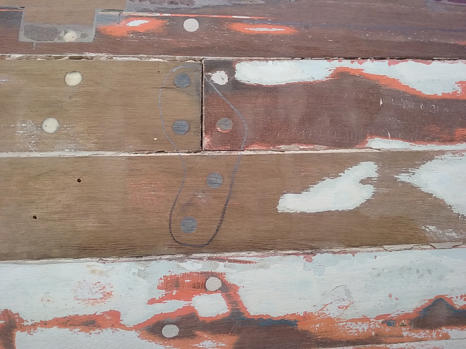

Je voulais juste supprimer la photo mais je ne sais toujours pas faire.
Au lieu de ricaner si tu me disais en quoi sont fait ces super bouchons. Ça fume du carbone quand on les brûle. Tu ne devais pas nous montrer ton OFNI ?

Pour les bouchons, je parierais pour un de ces mastics tout prêts genre synto truc. Si ils brûlent avant de ramollir, c'est une base polyester, si il mollissent avant de brûler, c'est une base epoxybeurk. Dans les deux cas, ça te complique la vie.

OK merci, je vais quand même faire le test.

C'est donc du synto. J'ai cependant décidé de mastiquer au bliouz puisque tu offres une garantie décennale +2, bien suffisante.

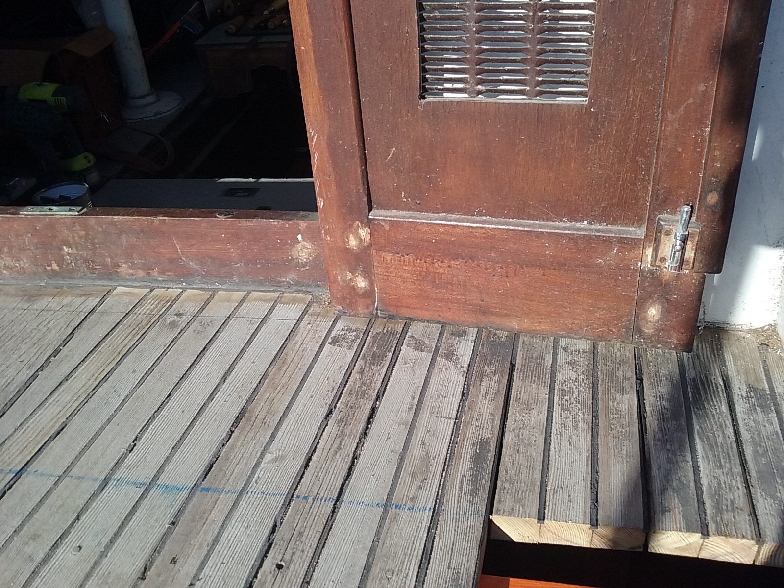

J'ai attaqué le pont et me demande, vous demande, si j'ai une chance d'extraire les bordés encastrés sous la cabine et d'en remettre d'autres sans tout casser, ou s'il vaut mieux garder ces extrémités et les prolonger par les lattes neuves, quitte à doubler le barreau dessous sachant que je ne veux et ne peux démonter la cabine comme Pitalugue.
Je suis obligé de continuer demain pour profiter de ces derniers jours avant la pluie
Le liston façon Padelis en iroko, moins le liseré oublié , pour rattraper la préceinte en agglo.
Question annexe sur l'espace entre les bordés du tableau arrière : il faut attendre la réhydratation - nettoyer et mastiquer sika, bliouz, ou flipoter ?
