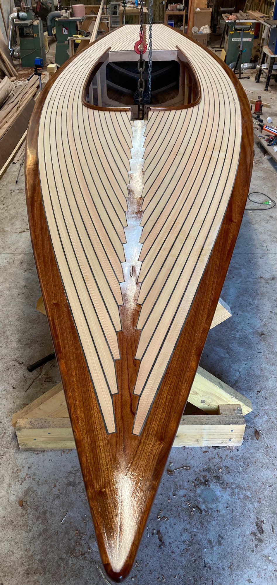

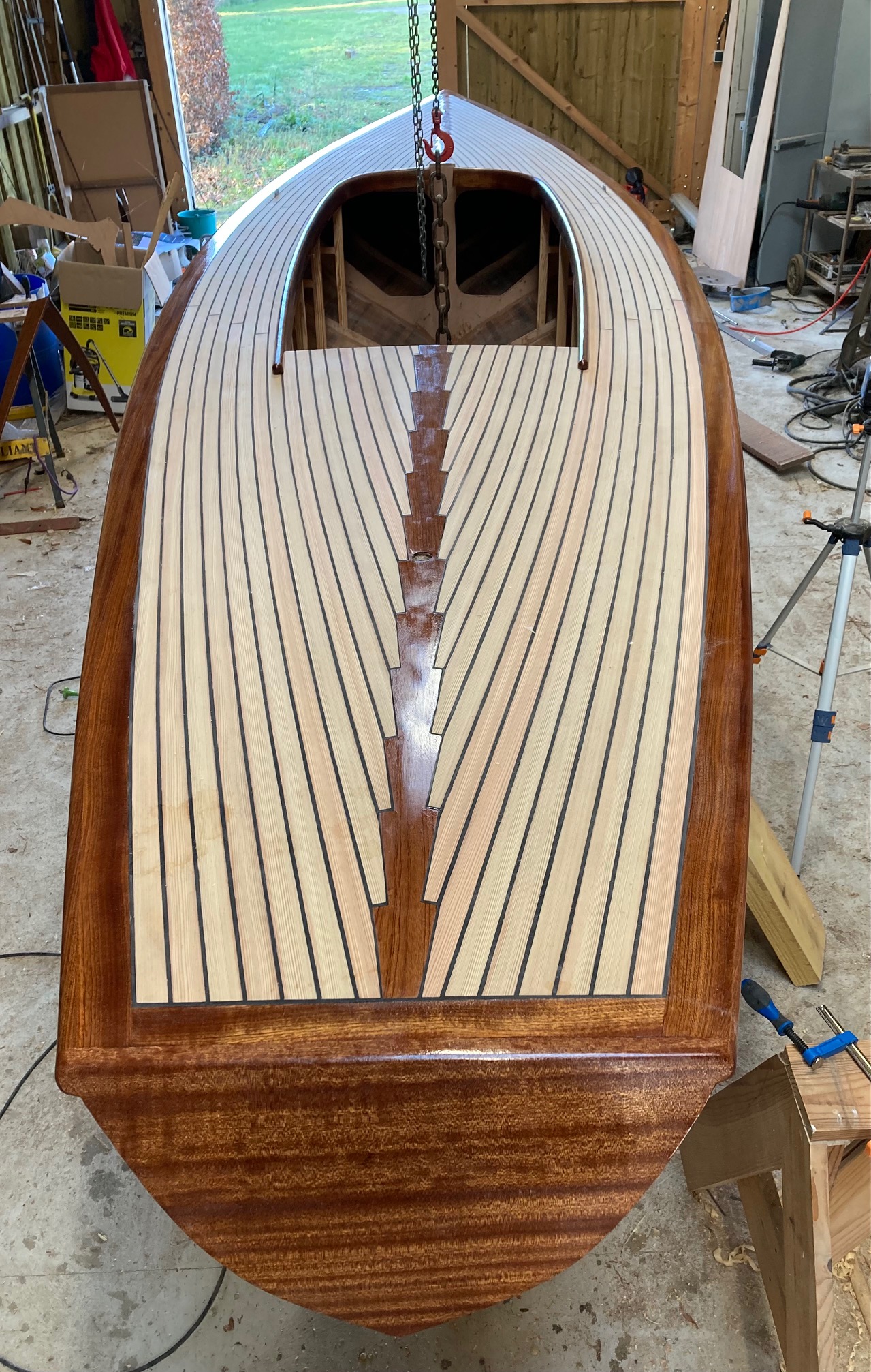

Re: Sitta 6.5 12m2 du Havre
Juste pour commencer a rêver du résultat final...
Oui... alors... a-t-on affaire à un bateau ou à un violon ? (tellement c'est beau) :wink:
Oseras-tu le mettre à l'eau ?

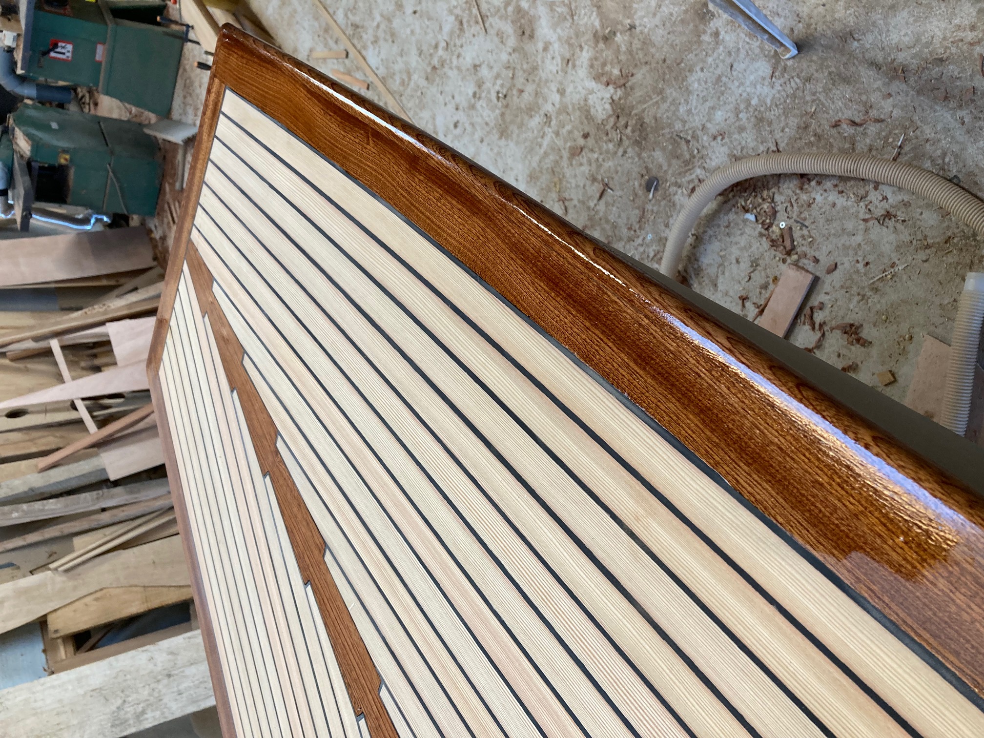

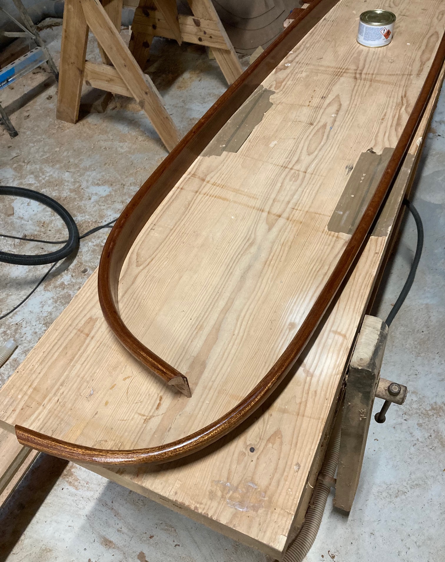

Très joli !
Alors, quel vernis sur le sapelli ? Comment gères-tu la poussière ?
En tout cas c'est chouette, et ça va vite, bravo !
Le vernis est le schooner international. Pour l'instant il y a deux couches avec ponçage entre 2 avec du 280. Il y a X couches a mettre, mais vu les températures annoncées et le froid qui rentre dans l'atelier, le chantier risque de prendre du retard...
Pour la poussière, c'est aspiration avec balayette puis chiffon propre sec.
Je vais probablement installer une tente sur le bateau pour chauffer et ainsi avoir une cabine de peinture. A cogiter! :idea:

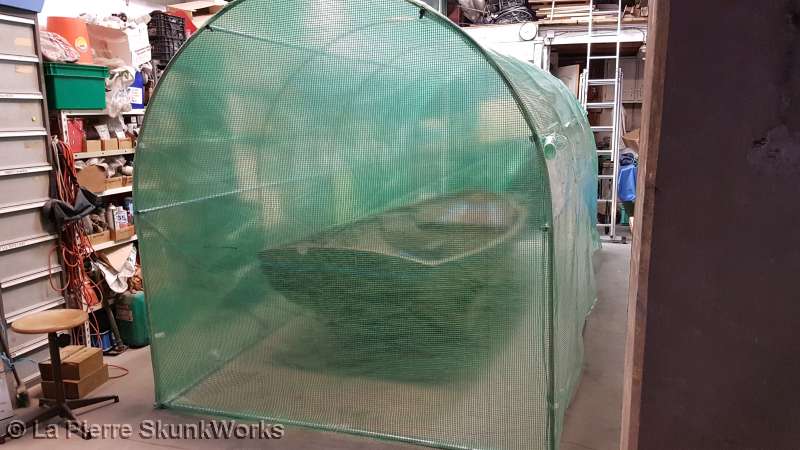

Pas de problème avec la poussière environnante qui se dépose ?
Pour la prame, c'était tout une affaire, j'ai fait une cabine maison avec filtre et aspiration :

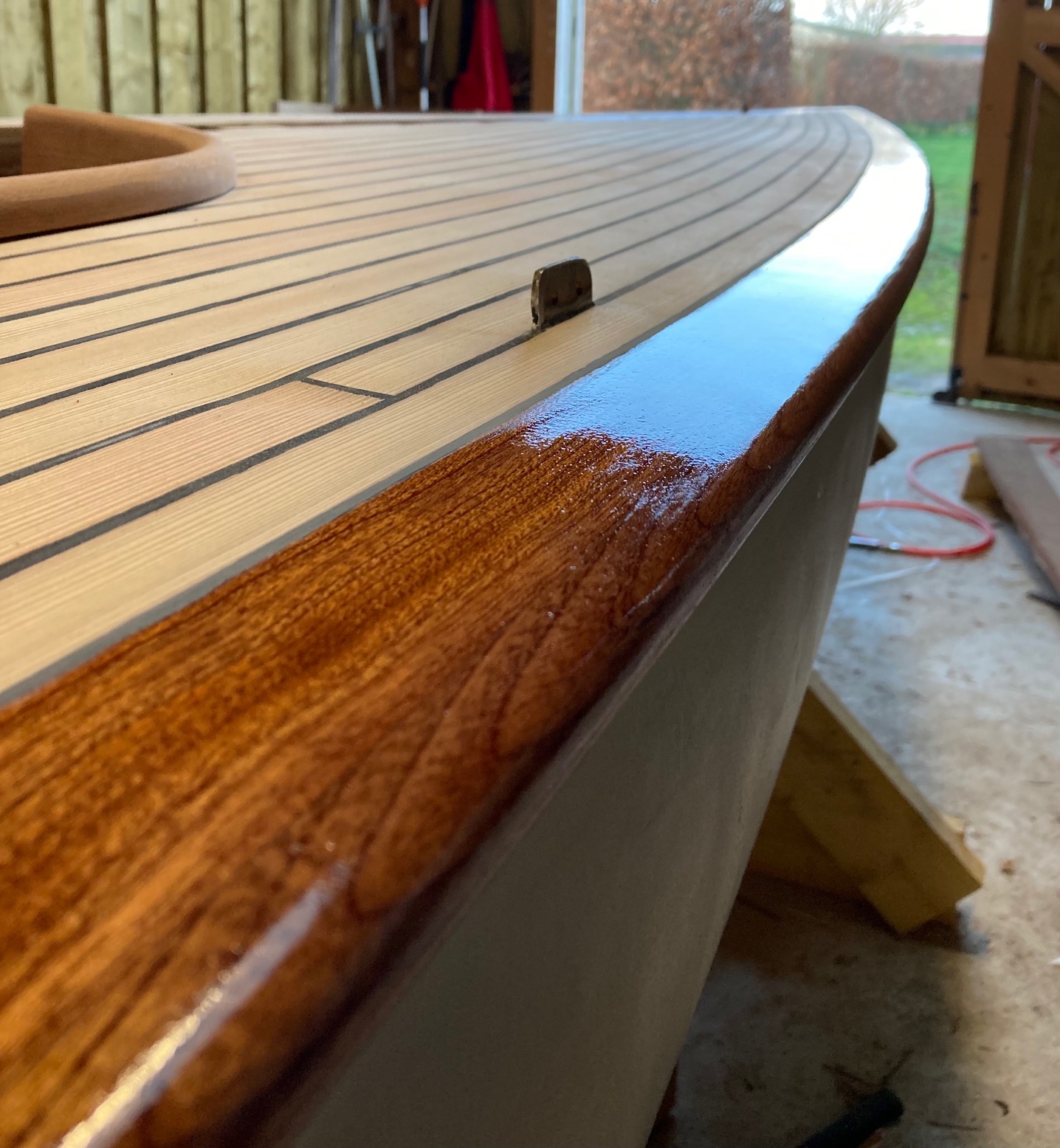

Effectivement pour la dernière couche il faudrait ça.
Même si il fait froid, je n'ai pas pu m’empêcher de mettre une première couche sur l'hiloire pour voir...

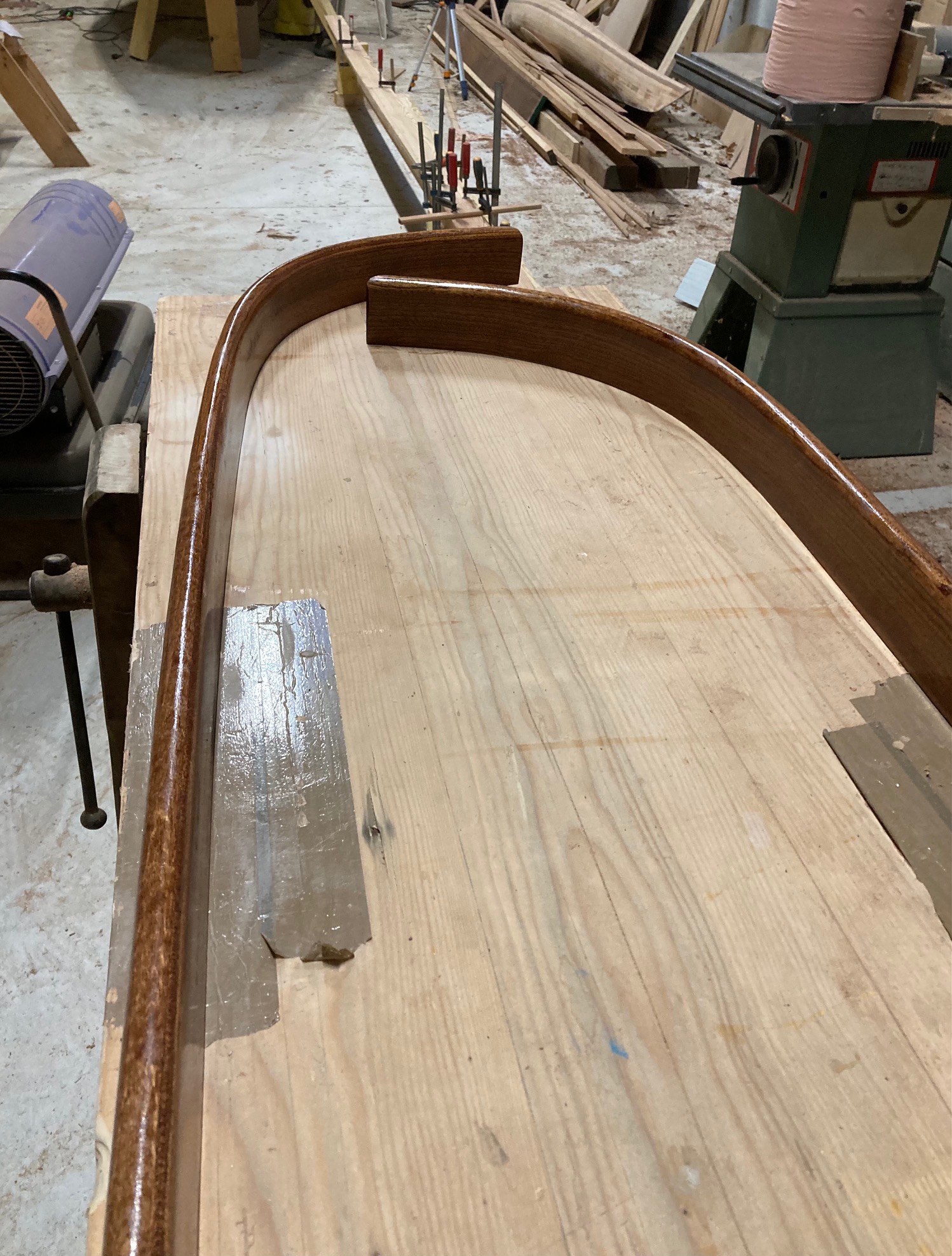

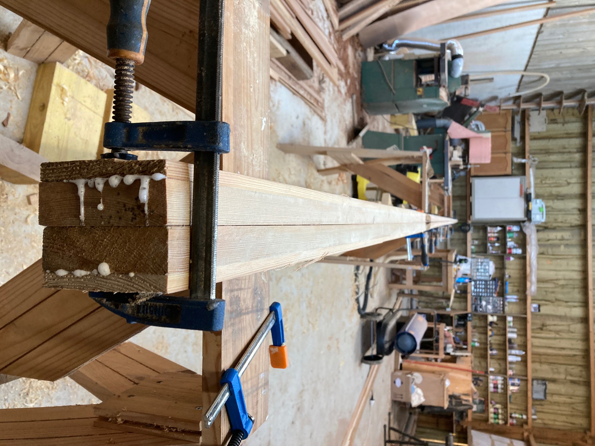

Petites avancées du jour. Vernis et mât.
Pourquoi cet empilage de morceaux de bois pour ce mat ?
De plus, ce n'est pas symétrique, ce qui est un poil intriguant
Il n'est pas encore collé définitif et il n'y a pas d’empilage (ne pas se fier aux coulures de colle qui sont passées de verticale a horizontal). Il y a juste 2x 2 planches qui finissent en 2x1 planches pour retreindre le haut.

Le mât est creux ou plein ?
PS : quand je vois le mal que j'ai eu a trouver des bouts de bois de 4 m à peu près droits... :)
