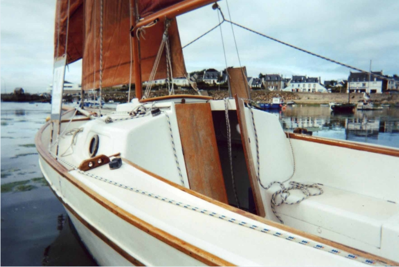

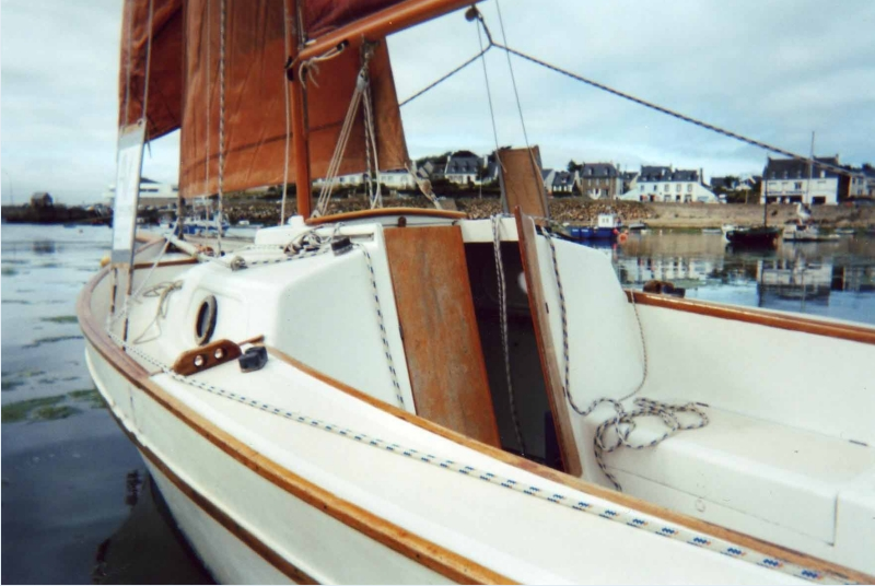

La preuve en image : le canot blanc de Mirmily, celui tout vernis de Pilotdebord.
Photos prise par les enfants de Mirmily, lors de Ploumanac'h 2010, et qu'il m'avait gentilement transmises.
Faire des bateaux c'est bien, échanger grâce au forum c'est bien, mais à la fin, naviguer c'est mieux !
Alors quand en plus on navigue avec les copains du forum, sur des bateaux qu'on a construit .....

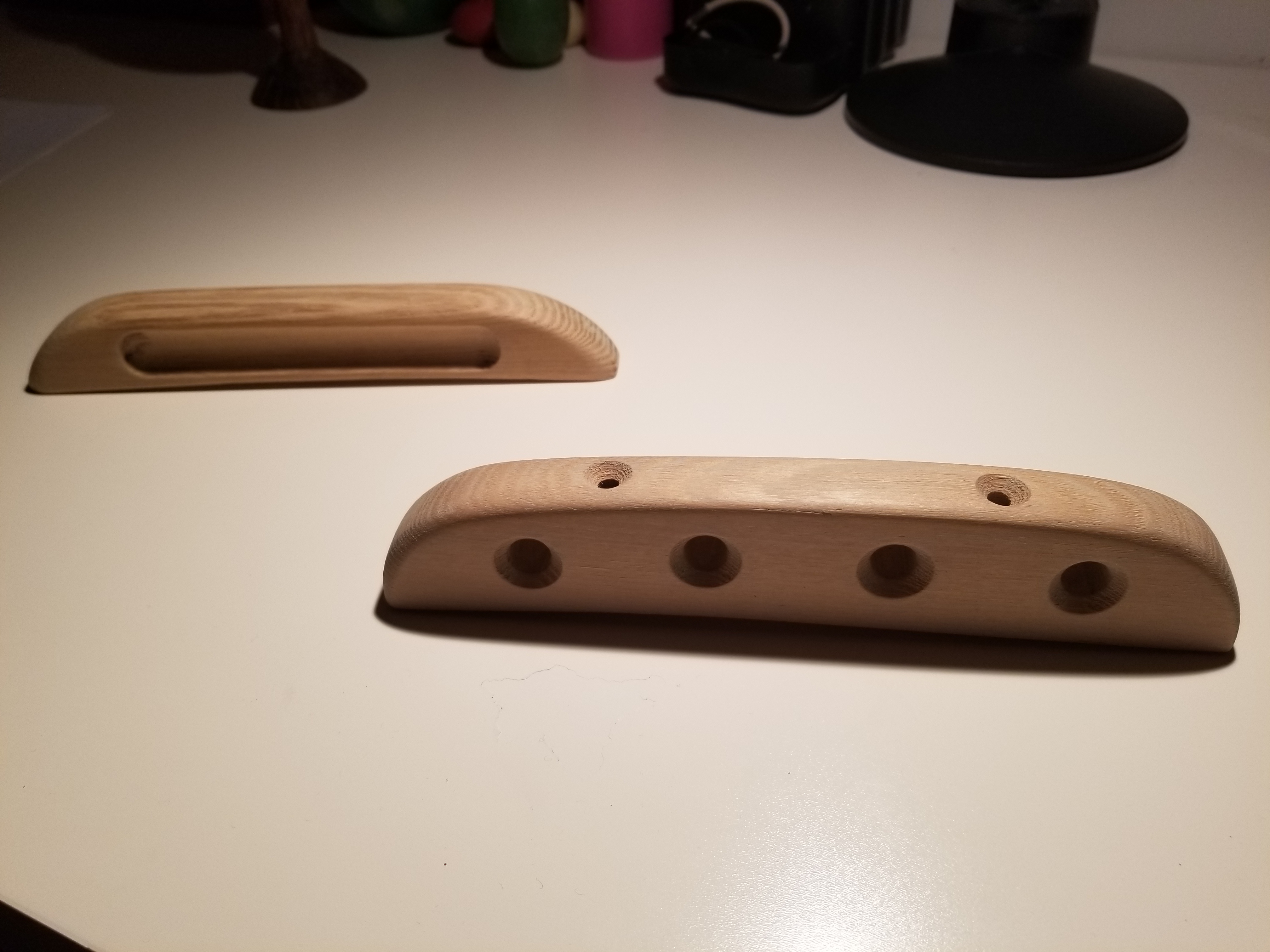

Un bon moyen de ne pas avancer trop vite lors d'une restauration , c'est de s'amuser à faire des petites pièces d'accastillage. C'est fou le temps que ça prend !
Un filoire qui ira sur l'avant du roof, et la poignée du panneau coulissant.
Bon, avant, j'avais quand même fait l'enduit de lissage sur le bordé supérieur babord et dans le cockpit, vous comprendrez que j'avais besoin de besogner quelques petits morceaux d'acacia pour m'en remettre :smt004
Concernant mon filoire, il ne travaillera qu'en compression, que me conseillez vous comme finition à l'intérieur des trous pour que ça coulisse bien ?
Là, je ne peux que citer un dicton marin maintes fois validé par l'usage:
Avec du temps et du saindoux un cachalot enfile un pou.
J'avais fait les même filoir sur mon premier bateau pour les écoutes .
Je m'étais aperçu que pour que ça coulisse bien le trou devait être du diamètre double de l'écoute qu'il reçoit.
Plus facile pour embraquer à la volée
Jolie pièces ! Ça rend bien l'acacia.
Comment as-tu fait le "creux" de la poignée ?
wedell a écrit : 29 mars 2020 22:44du saindoux
Oui, mais quand on en a sur les mains... (là on parle de filoirs de drisses ?)
Padélis-Célakélos a écrit : 30 mars 2020 09:57 Je m'étais aperçu que pour que ça coulisse bien le trou devait être du diamètre double de l'écoute qu'il reçoit.
Hum, j'ai percé à 10 pour une drisse de 8 :smt087
Il va falloir que je teste !
Gwengolo a écrit : 30 mars 2020 13:09 Comment as-tu fait le "creux" de la poignée ?
Un ptit coup de defonceuse 8)

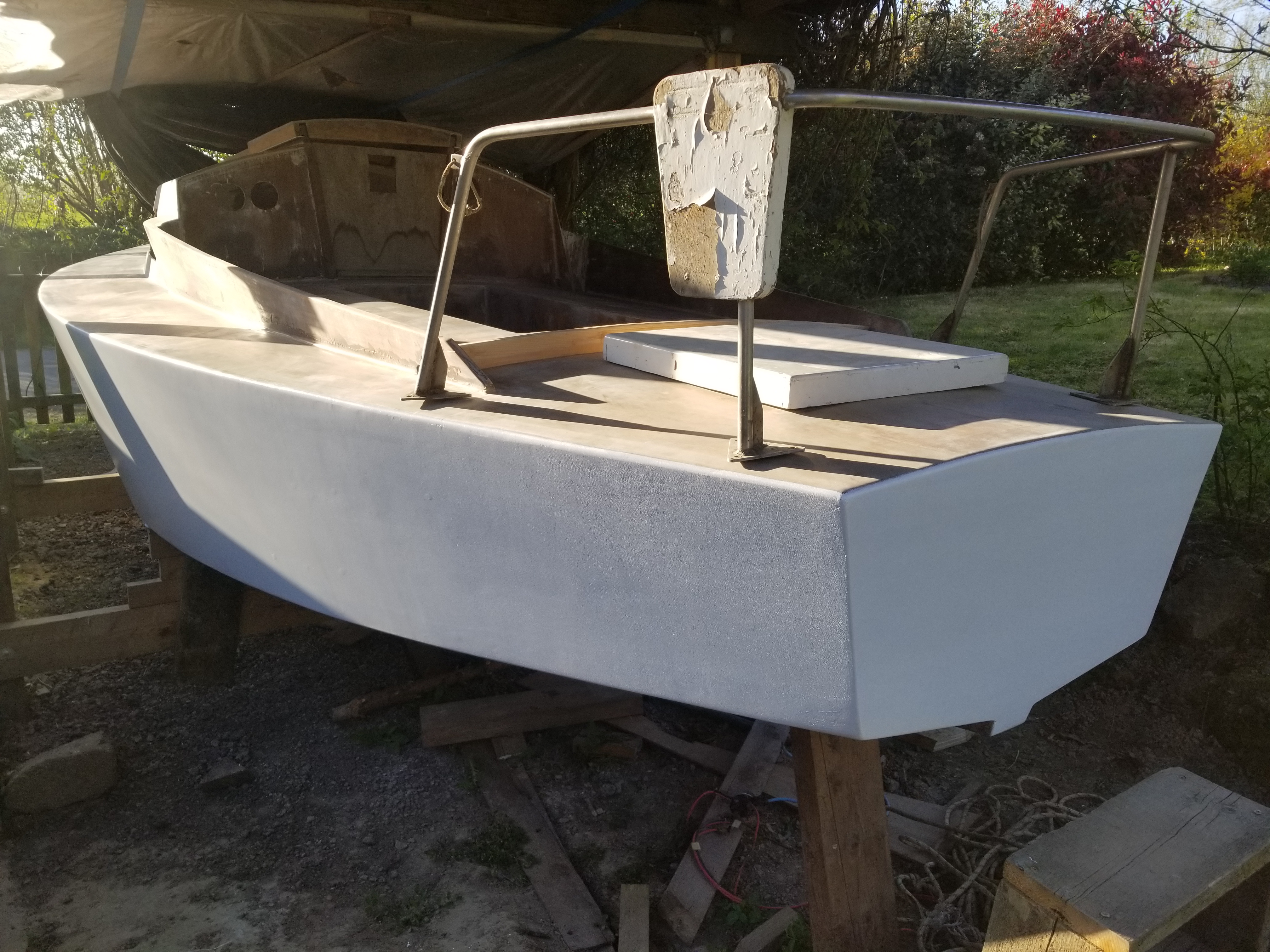

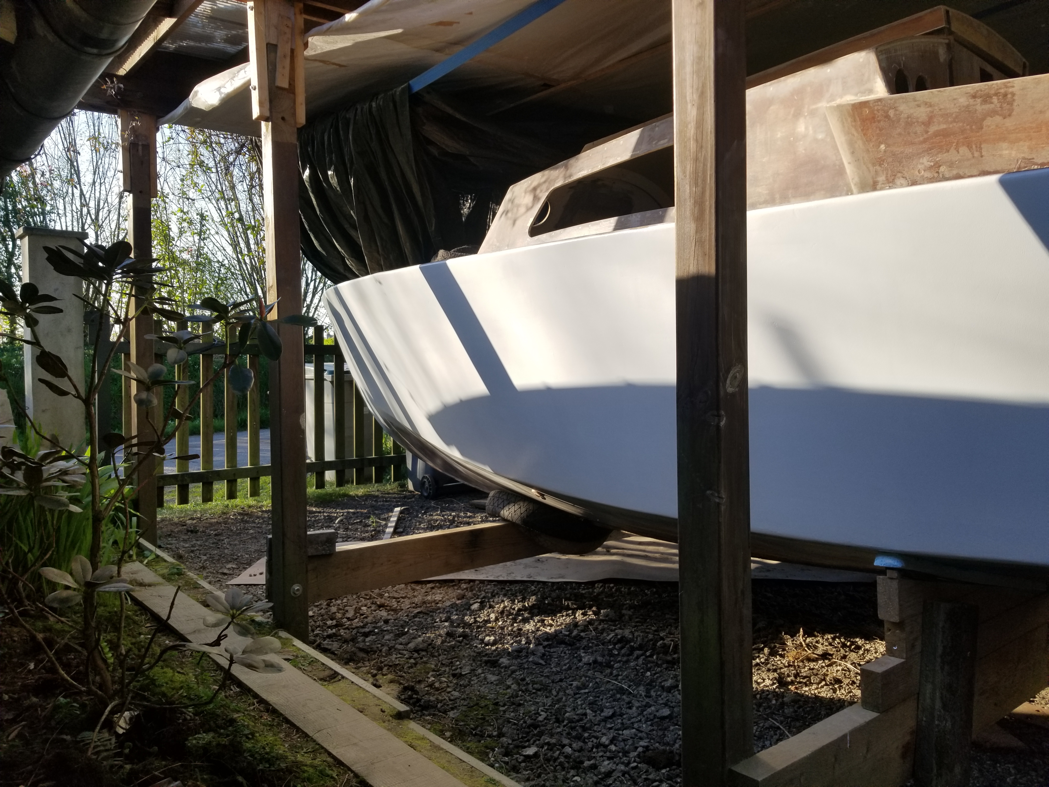

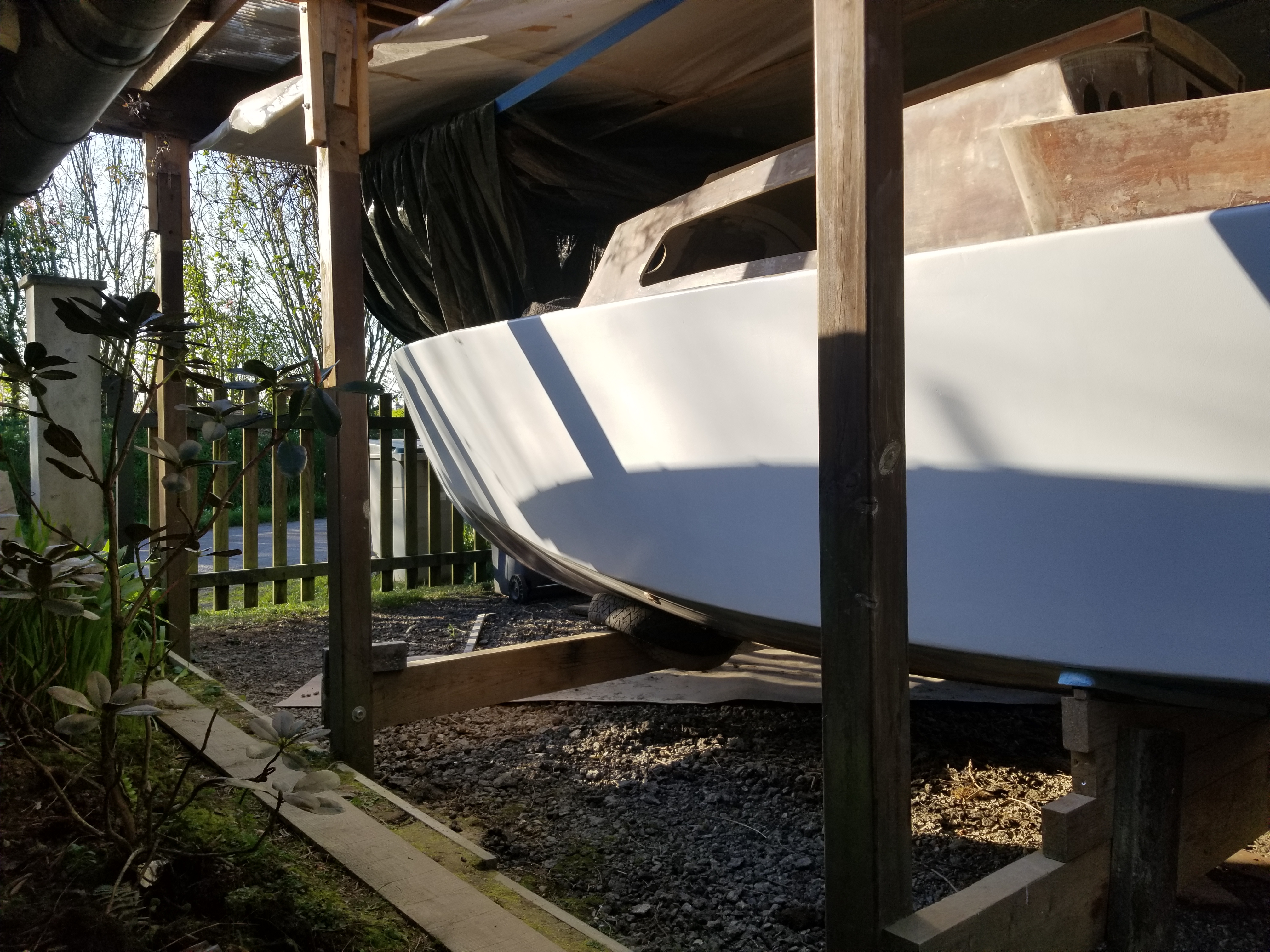

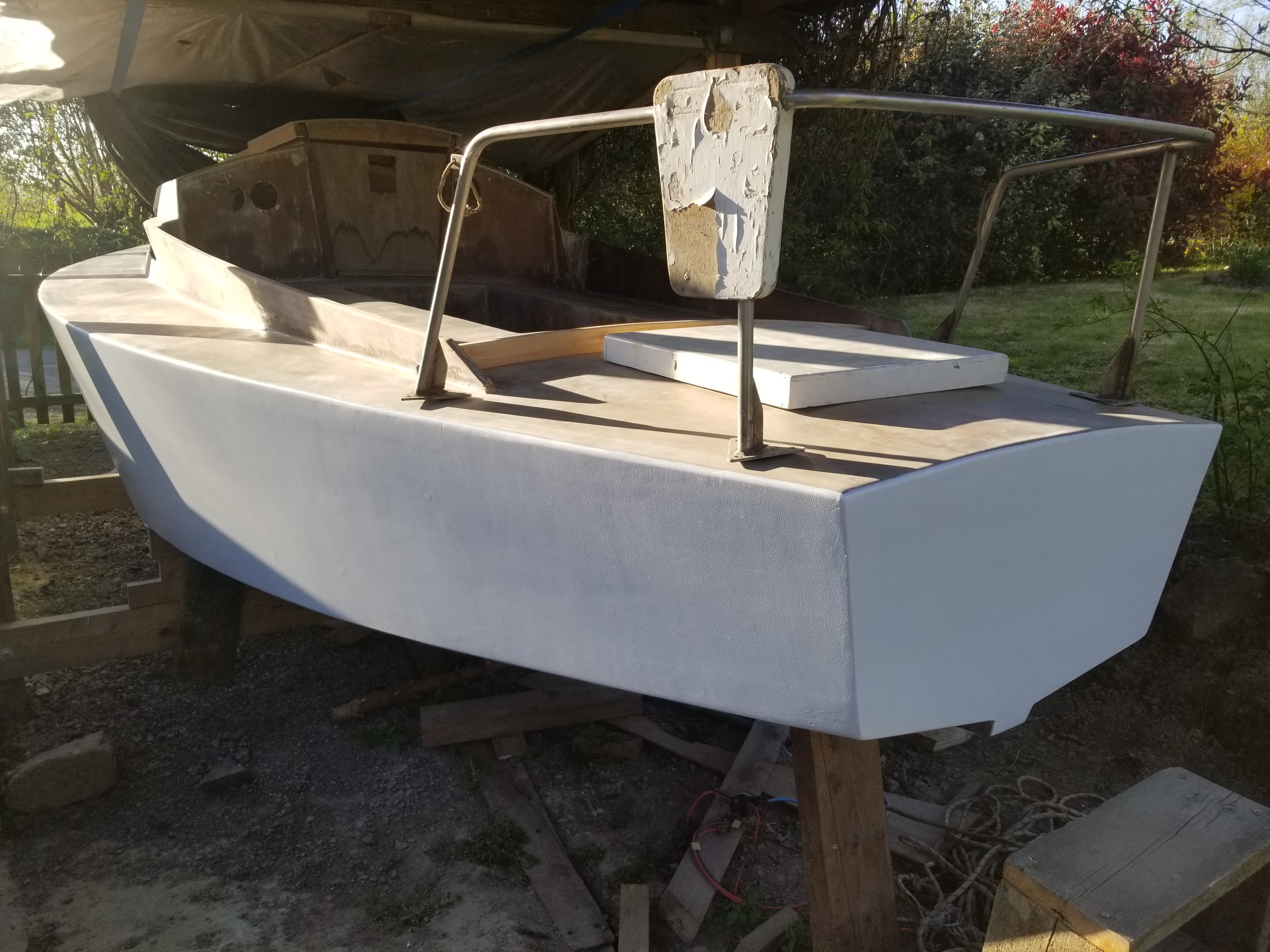

Une petite couche de primaire et ça change tout 8) Malheureusement il n'y a que ce bordé et le tableau qui ont eu droit à leur première couche, mais ça donne un petit encouragement pour la suite !
Bravo, c'est bien un chantier qui avance

to a écrit : 30 mars 2020 20:36 Hum, j'ai percé à 10 pour une drisse de 8 :smt087
Le risque est que ton cordage fasse une cosse et bloque le tout.
Sauf si ce bout est toujours manœuvré en charge, évidemment :wink:

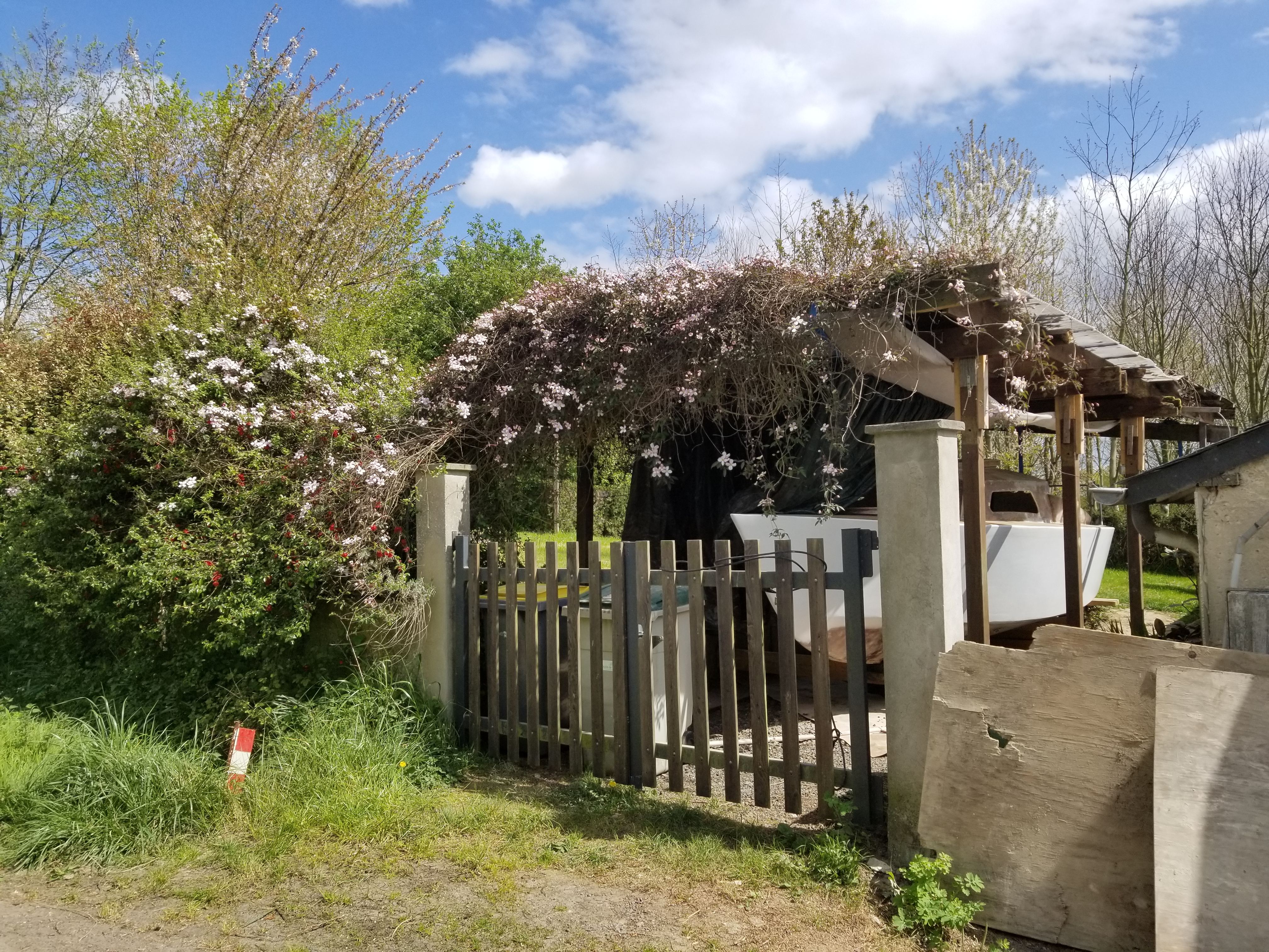

Pour ceux qui s'inquiétaient pour les clématites, elles ont survécu au supplice de l'écartèlement ! Vive le printemps !
Hé oui, c'est le printemps! Et déjà bien installé, même.
Pour moi, c'est toujours le grand panard quand la nature se réveille. Ça fleurit de partout, les migrateurs passent dans le ciel tandis que les ragondins entament leur travail de sape dans l'espoir de se faire un tracteur. Les hirondelles essaient une fois de plus de s'installer dans l'atelier tandis moi je ne rate pas une occasion d'en sortir.
C'est joli les clématites; Ça viendrait dans une terre calcaire?
